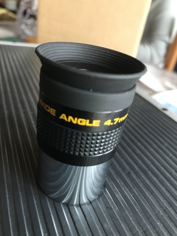

Le temps n’étant toujours pas au top, mais enfin avec quelques éclaircies, j’ai passé ce soir une bonne heure sur la nébuleuses d’Orion à fin d’essayer deux  TV Radian que je viens de recevoir (le 18 et le 10). Après les avoir essayés, j’ai décidé d’essayer un Meade 4000 UWA 4.7 avec un filtre UHC Astronomik sur la nébuleuse… une vraie surprise 😀. Une vue parfaite des quatre étoiles du trapèze, mais surtout une vue extrêmement propre et contrastée du nuage de la nébuleuse. Un vrai plaisir. Je ne pensais pas qu’à cette focale cela fonctionnerait aussi bien.

Vu avec un Dobson 200/1200 et un ciel moyen hier.
Il y a 18 heures, Alhajoth a dit :
Avec quel oculaire ?
Ave un ancien Meade 4000 UWA 4.7
… petit, vraiment court en relief d’œil, mais toujours incroyablement bon. Je le savais bon en planétaire, mais j’avais jamais pensé l’essayer sur des objets du CP. Intéressant aussi sur NGC 1907.

je rester surpris du résultat donné par le Meade. J’ai essayé aves le Radian 6, mais la, le résultat était vraiment bof. Le problème du Meade reste le relief d’œil, vraiment serré. J’ai déjà vendu le premier que j’avais à cause de ça.
