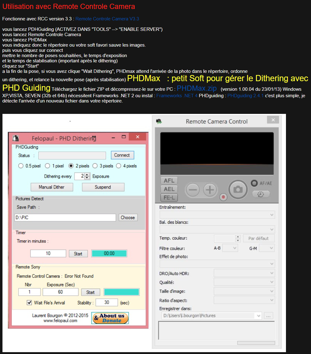

Sinon, PHDMax est vraiment simple : tu indiques le dossier où sont enregistré les brutes, le nombre de brutes pour déclencher le dithering et le nombre de pixels de décalage et hop !
C'est expliqué sur le site avec Remote Caméra Control mais c'est exactement pareil avec EOS Utility, Avec Shutter je n'en sais rien..
