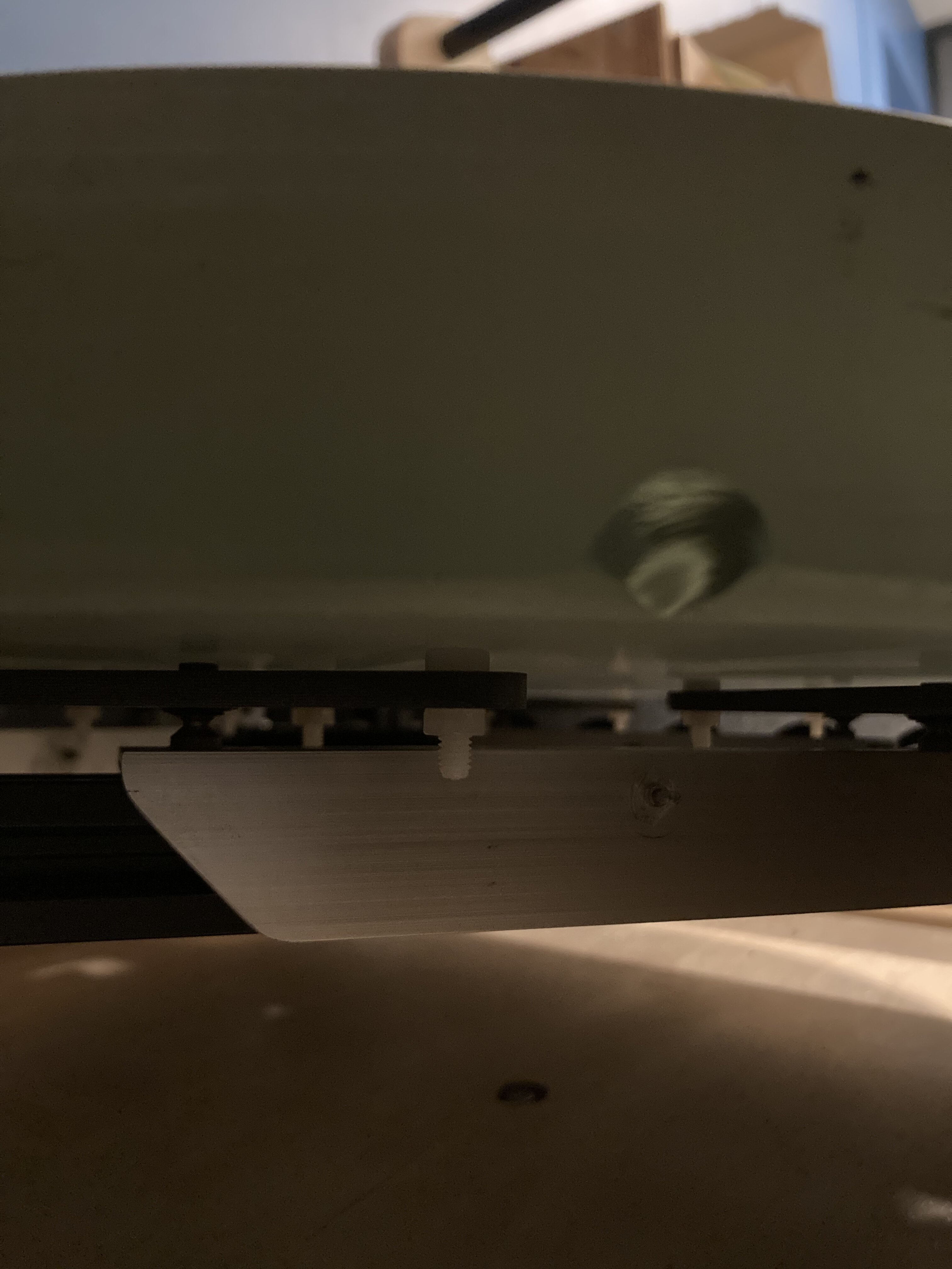

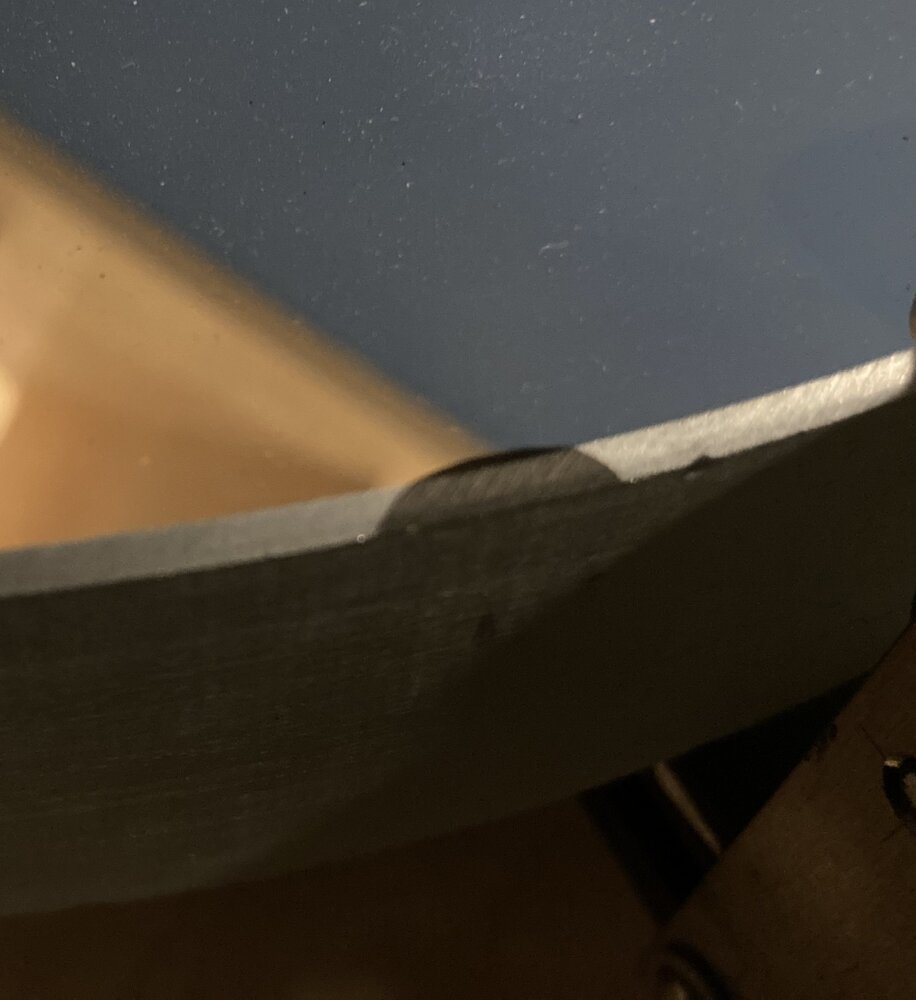

Je viens de recevoir mon miroir Kepler GSO 254mm f/d 5 quartz commandé juste avant l'augmentation des prix (+ 100% ! Le prix est passé de moins de 460€ à plus de 830€ sur ce miroir 🙄).

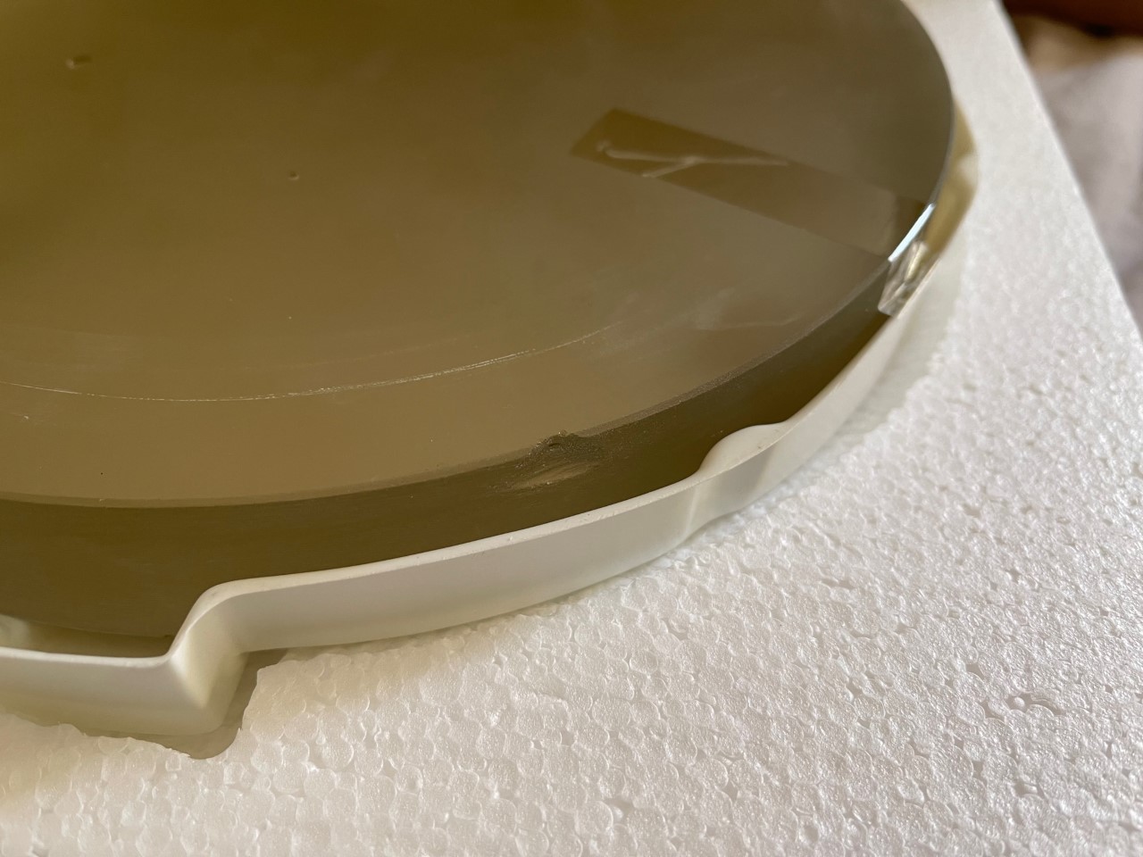

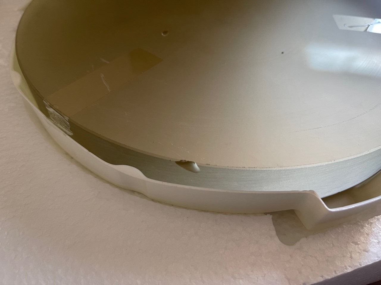

Malheureusement je me rend compte que celui-ci a quelques défauts sur la face arrière : deux impacts sur les bords ainsi que deux trous ressemblant à des bulles dans le matériau brut. Il y a aussi des encoches sur les bords de la face avant/aluminure du miroir. Le colis ainsi que le carton du miroir sont en bon état et cela ne semble pas venir du transport.
S'agit-il selon vous de défauts de fabrication acceptables qui ne nuisent pas à la qualité optique ou au contraire il est préférable de renvoyer le produit ?
Salut ;)
Concernant la face arrière rien d'affolant , certes cela peut faire peur , mais aucune conséquence ....

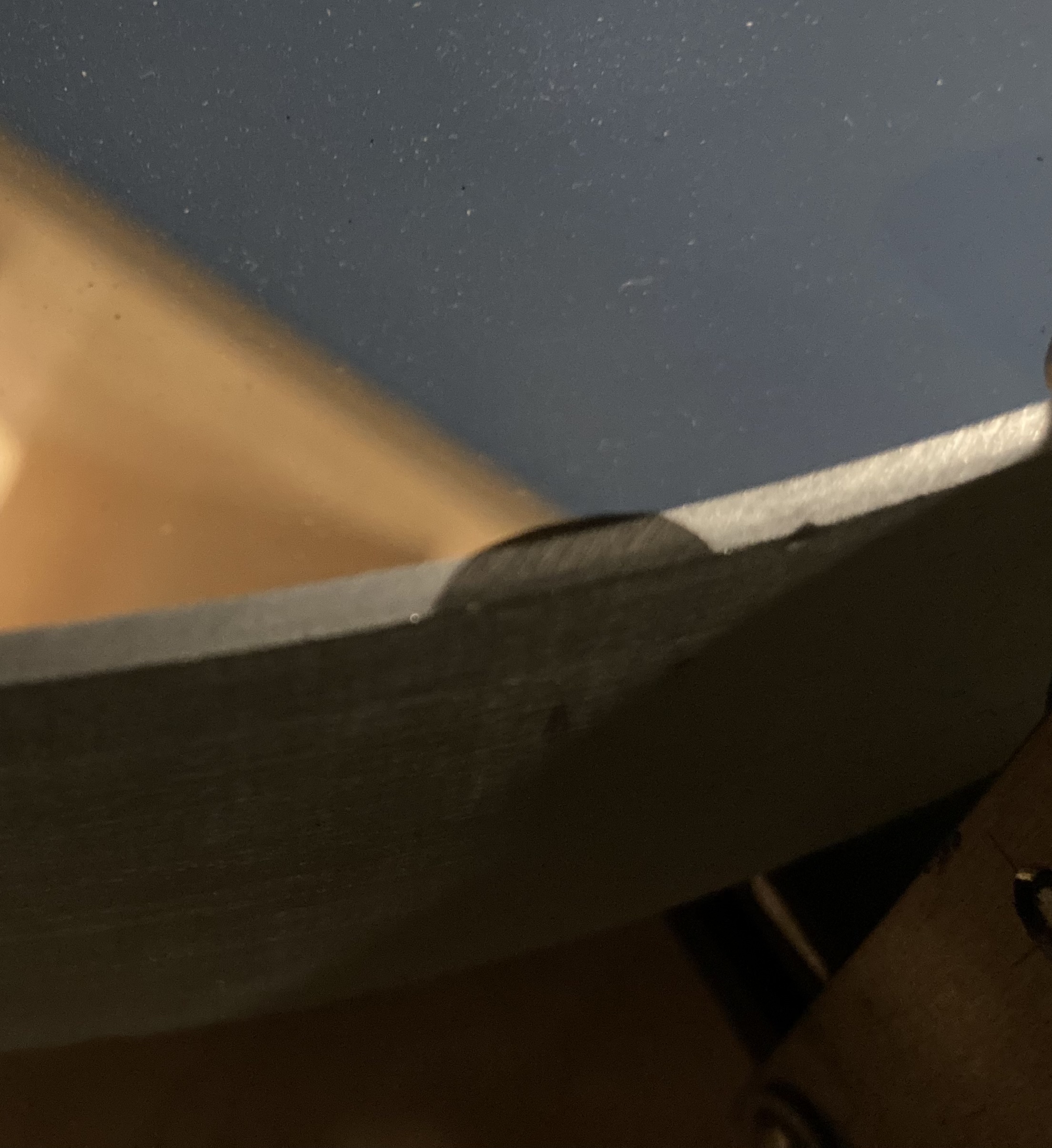

En ce qui concerne les encoches à l'éxtrême bords , aucun soucis , beaucoup de miroirs GSO en ont , sur mes anciens Dobsons 200mm GSO et  Omegon Prodob série 254 ( GSO également ) et aussi un 200 Kepler/ GSO ces encoches étaient présente..... donc sur ce point , rien d'anormal
Je rejoins @dob250 , même si pour le face arrière il n'y a aucune conséquence , au prix du miroir , un geste serait appréciable ....
Bon ciel ;)
Il y a 1 heure, amasm13 a dit :

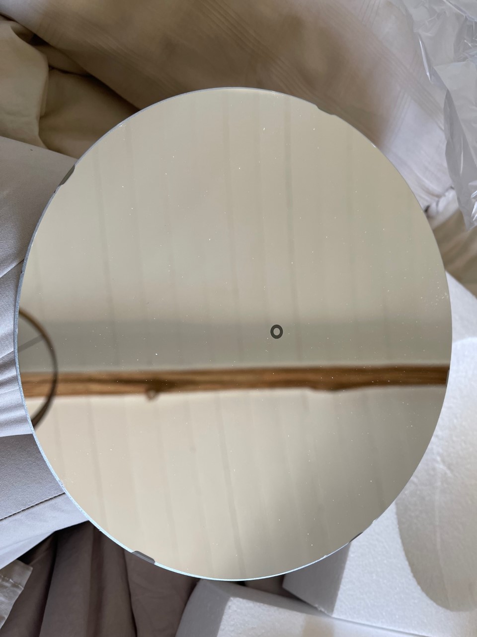

Ces encoches sont normales, ce sont les traces des supports qui maintiennent le miroir pour l’aluminisation.
Il y a les mêmes traces sur les miroirs traités chez mcm.

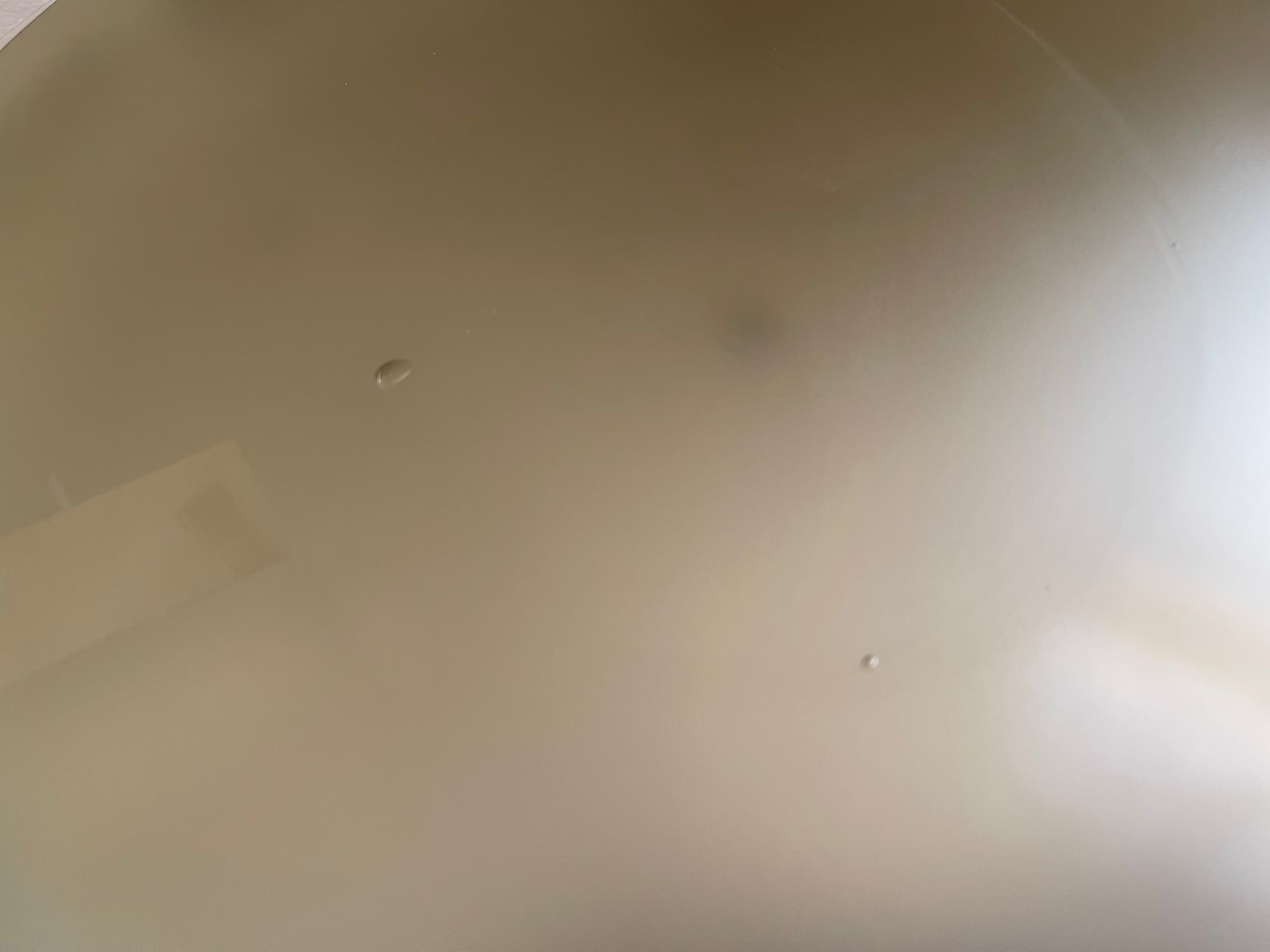

Les encoches sont normales, les bulles... faut voir.  Ca peut être sans conséquences, ou engendrer des tensions dans le verre.
Donc il faudrait, littéralement, voir : le mettre dans un instrument, le collimater. Si les images ne montrent pas d'astigmatisme, c'est bon (avec le bémol de l'aspect esthétique en cas de revente).
Sinon le renvoyer, sans hésitation (il est payé, donc vous bénéficiez toujours de l'ancien prix...).

Et que trouves-tu de gênant dans ces "enchoches" Dob ? C'est pas comme s'il était rayé sur tout le diamètre, si l'aluminure était loupée ou alors qu'il ait un trou de 3 ou 4 cm au cul comme on a vu sur un primaire ES il y a qq semaines ?
L'aluminure semble OK par contre les bulles c'est quand même assimilable à un défaut. Surement à un défaut je pense de cuisson du verre (timing pour que les bulles disparaissent lors de la montée en température) et "peut être" génératrice de tension interne . Personnellement je contacterai le revendeur pour un échange du miroir, il y a un cas récent sur WA ou l'échange s'est très bien passé sous garantie (un ES de mémoire).

Ce ne sont pas des encoches mais juste des zones non traitées. Ça n’entraîne pas d’images de diffraction. Et elles sont toutes petites, intéressant principalement le chanfrein. Je ne voit pas du tout en quoi ça peut gêner…
Les cales qu’on met pour retenir le miroir dans le barillet sont bien plus « gênantes ».

Certes, certes... Mais quand même : je l'essaierais sur le ciel (reste à trouver une structure de 250 accueillante, ok :)). Si les bulles engendrent des tensions, ça se verra dans la géométrie des images. S'il n'y a pas de défauts ou s'ils sont imperceptibles : tant mieux.
Dans le cas contraire, un échange ne coûtera rien à part un peu de temps d'attente...

Si elles ne crèvent pas à la surface optique, non. Il est pratiquement impossible de ne pas en avoir dans du "quartz" (verre de silice), notamment à cause de sa température de fusion très élevée (1713°C, c'est près de 500°C au-dessus d'un verre "classique") qui rend le maintien à l'état liquide très coûteux.
Quand on voit comment est le disque d'un grand miroir comme le 3,60 m historique de l'ESO, il y a de quoi être épouvanté.
Exactement.
le seul qui peut être ennuyé par ces bulles, c'est le manufacturier qui aurait la malchance d'avoir à en percer une lors de l'ébauchage et qui devrait alors recreuser toute la forme jusqu'au fond de cette bulle. En espérant qu'alors il n'arrive pas au sommet de la bulle suivante du dessous...
J'ai taillé une bonne douzaine de miroir.  Ben...sur une bonne moitié j'ai bien serré les fesses que le sphéroïde n'arrive pas à l'affleurement d'une grosse bulle...
Sur les verres optiques utilisés en transmission (verre de lunette), il y a même des grades de qualité, en fonction du nb de bulles, leur taille, comptés par unité de volume. Même les grades les plus élevés n'en sont pas exempts.
Le miroir est en quartz, il ne va pas s'écrouler sur lui même.
Quand je vois le prix d'achat de l'objet fini, il faudrait se poser la question du pourquoi on arrive à un objet moins cher que le prix du substrat seul...
Y a des chances non négligeables que le manufacturier ait trouvé des disques déclassés qui ne passent pas le cap de la sélection de l'industrie des semi conducteurs mais qui s'avèrent très satisfaisant pour un usage en réflexion en miroir astro.
Après, du quartz top moumoute ça se trouve, mais à 200€ le kilo je vous laisse faire le calcul sur un miroir de 4 ou 5kg. Et là on a uniquement le substrat...
les encoches, elles sont quasiment toujours présentes, gage de sécurité du maintien du miroir dans la cuve à traitement d'aluminure.
J'ai pas de photo sous le coude, mais les miroirs sont tenus la tête en bas, c'est donc mieux qu'ils ne soient pas trop contraints par la tranche...
Pour l'auteur du post, voir les infos mises à jour en ROUGE (!) sur le site de mon "voisin" pas loin de Nevers et la photo associée en bas, même si petit qui permet de voir comme le miroir est tenu :
http://www.mirro-sphere.com/traitement-sous-vide-traitement-sous-vide.html

Dans les supermarchés les consommateurs veulent des tomates bien rouges et bien rondes alors que le goût devrait être le principal critère.
Chez les vendeurs de télescopes, j'ai l'impression que c'est pareil : il ne faut pas d'éclat, pas de bulle,  pas la moindre micro-rayure alors que c'est la forme de la face optique (parabolique on l'espère) qui est le critère déterminant.
