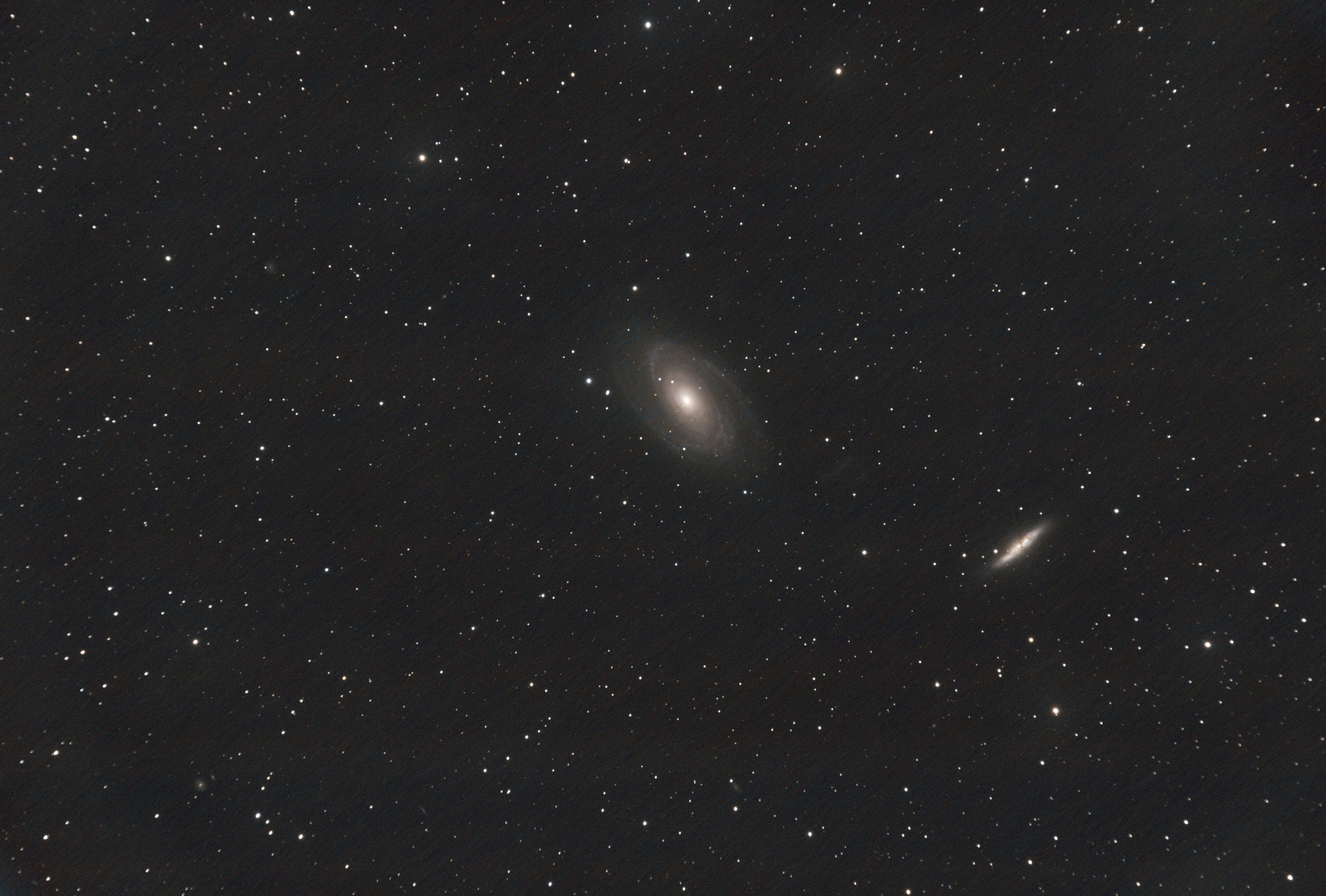

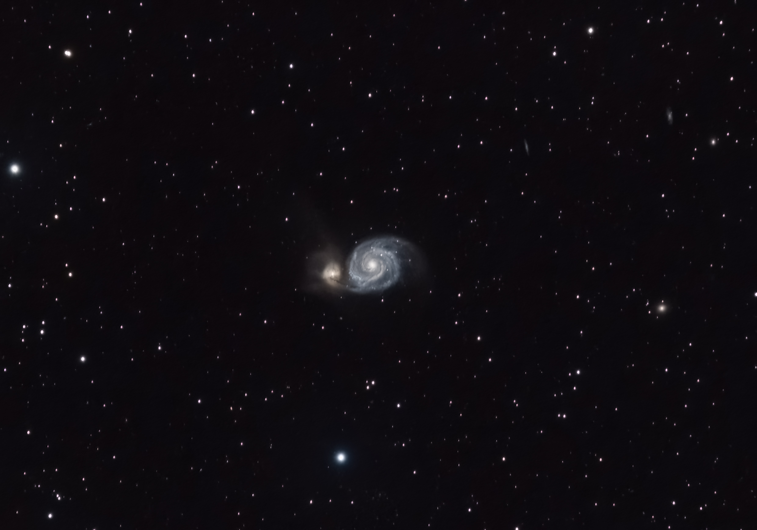

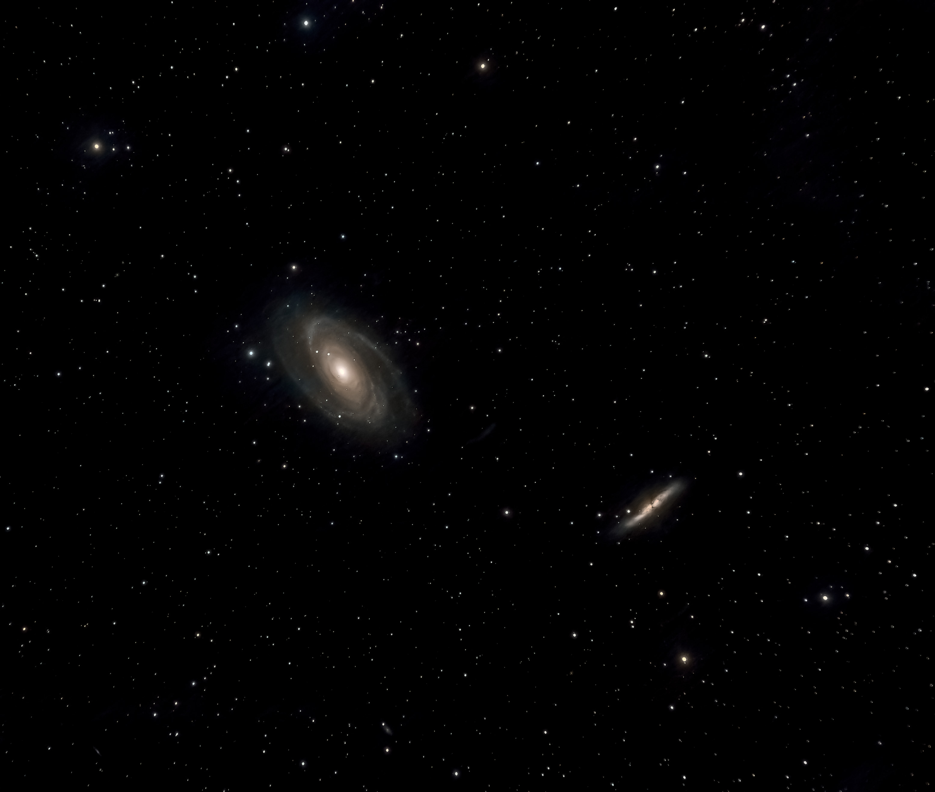

j'ai photographié M51 avec 100 poses de 120s à ISO 12800 et M81/M82 avec 300 poses de 30s à ISO 1600 (Skywatcher 80ed, Canon Eos Rp et Asiair plus sans auto-guidage ni dithering).
Il se trouve qu'après empilement sur Siril (avec Flats, Darks et Biases pour les deux) l'image de M51 est moins bruitée et possède plus de détails alors que les ISO étaient à 12800 et 120s de pose.
Je pensais que des ISO si élevés allaient créer plus de bruit et que j'allais perdre des détails à cause du temps de poses de 120s et du fait que je n'ai pas d'auto-guidage mais finalement c'est l'inverse.
Est-ce que vous avez une explication ?
Je vous mets ici les images à la sortie du prétraitement Siril pour comparaison.

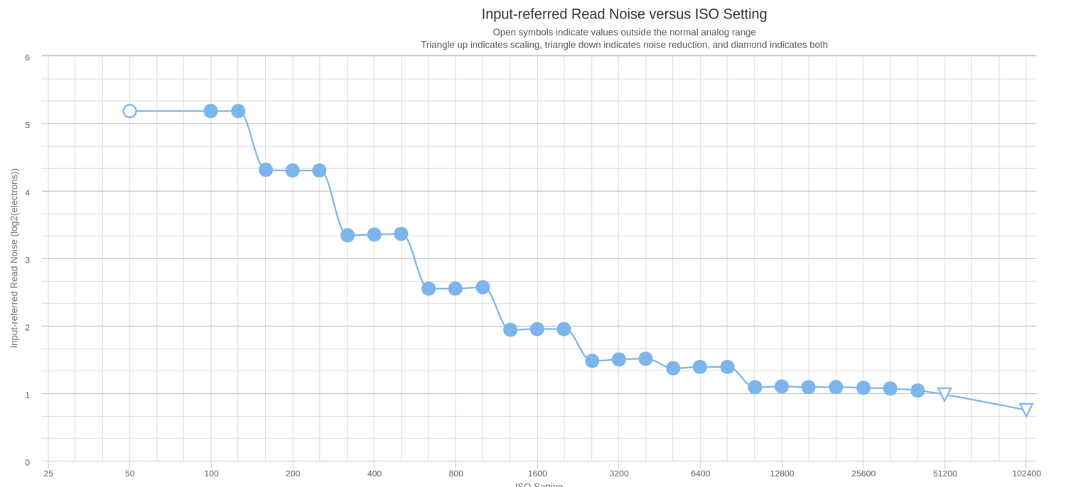

Pour prendre le cas particulier de ton APN (EOS RP) voici l'évolution du bruit de lecture en fonction des ISO
1822833884_Capturedcrandu2023-03-2907-58-31.thumb.png.88692f58aba8fffe414de95f8901fc4b.png
Le bruit de lecture est  important à bas ISO, et diminue par paliers lorsque les ISO augmentent. Je dirais que tu as intérêt à shooter à ISO assez élevés (3200 ISO par exemple).

Pour complément, le graphique fourni pour ton APN se retrouve ici, ainsi que pour d'autres modèles.
Il existe aussi les données de dynamique au même endroit, en fonction du gain/ISO.
