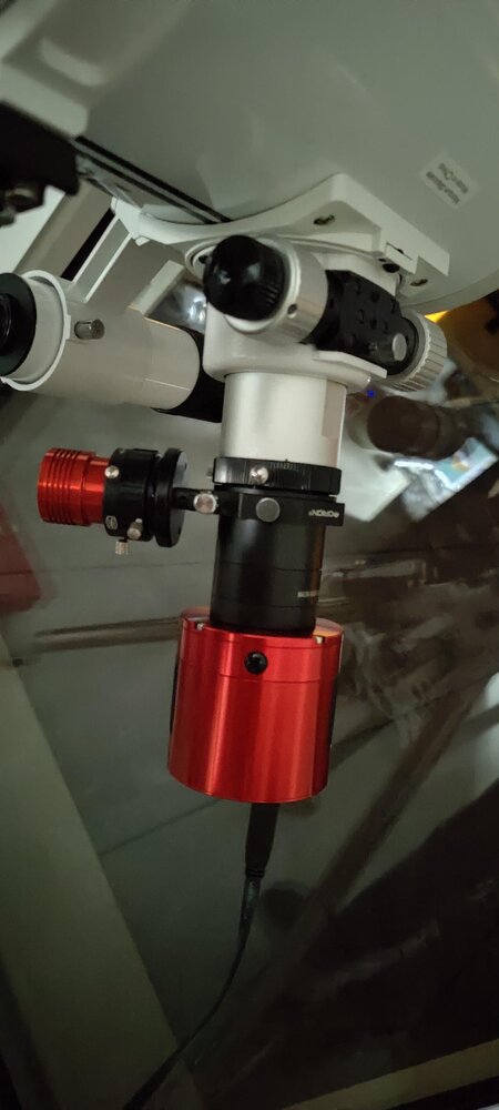

La hauteur du PO une fois la mise au point faite est la suivante :
Avec le correcteur Kepler (complètement rentré dans le PO) vissé sur le DO Orion, lui-même vissé sur une bague de 21mm puis une bague de 16,5mm, pour arriver ensuite à la caméra ASI533, le PO est sorti de 35,7mm (voir photo).
Si je ne mets pas le correcteur (cas pour le planétaire quand je ferai mes premiers pas sur cette activité, car je suppose qu'il ne sert à pas grand chose vu qu'on se concentre sur le centre de l'image ?), mon PO est quasiment en butée rentré au maxi.
Par contre je n'ai pas encore mesuré la sortie du PO avec la Barlow x3...
Configuration Newton avec correcteur rentré dans le PO

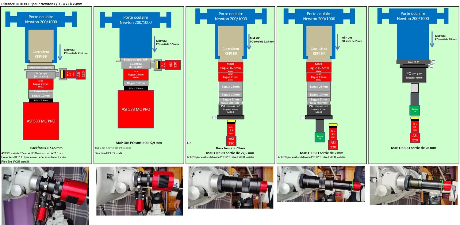

Je viens de faire les différents essais de mise au point avec mon PO actuel sur le Newton: la mise au point se fait en sortant le PO de 5,9 à 28 mm selon la configuration utilisée (voir la photo ci-dessous).
L'idée est de remplacer mon actuel PO par une version à crémaillère, qui pourrait permettre la stabilité et une très bonne rigidité et une motorisation avec le moteur Zwo EAF.
Les accessoires qui seront amenés à être utilisés sont:
Correcteur Kepler + DO Orion + Asi220 + Asi533MC et éventuellement un porte filtres.
Correcteur ADC + Porte filtres+ Barlow X3 + Asi220
Plus tard, peut être une ASI2600

Si tu veux que le nouveau PO fonctionne dans toutes les configurations, il faut donc que le PO ne soit pas plus long (ou à peine) que l'actuel, et qu'il ait une course d'environ 30mm.  Quelle est la hauteur du PO au-dessus du tube, lorsqu'il est retracté ?

La hauteur du PO en position rétractée est de 68 mm.
