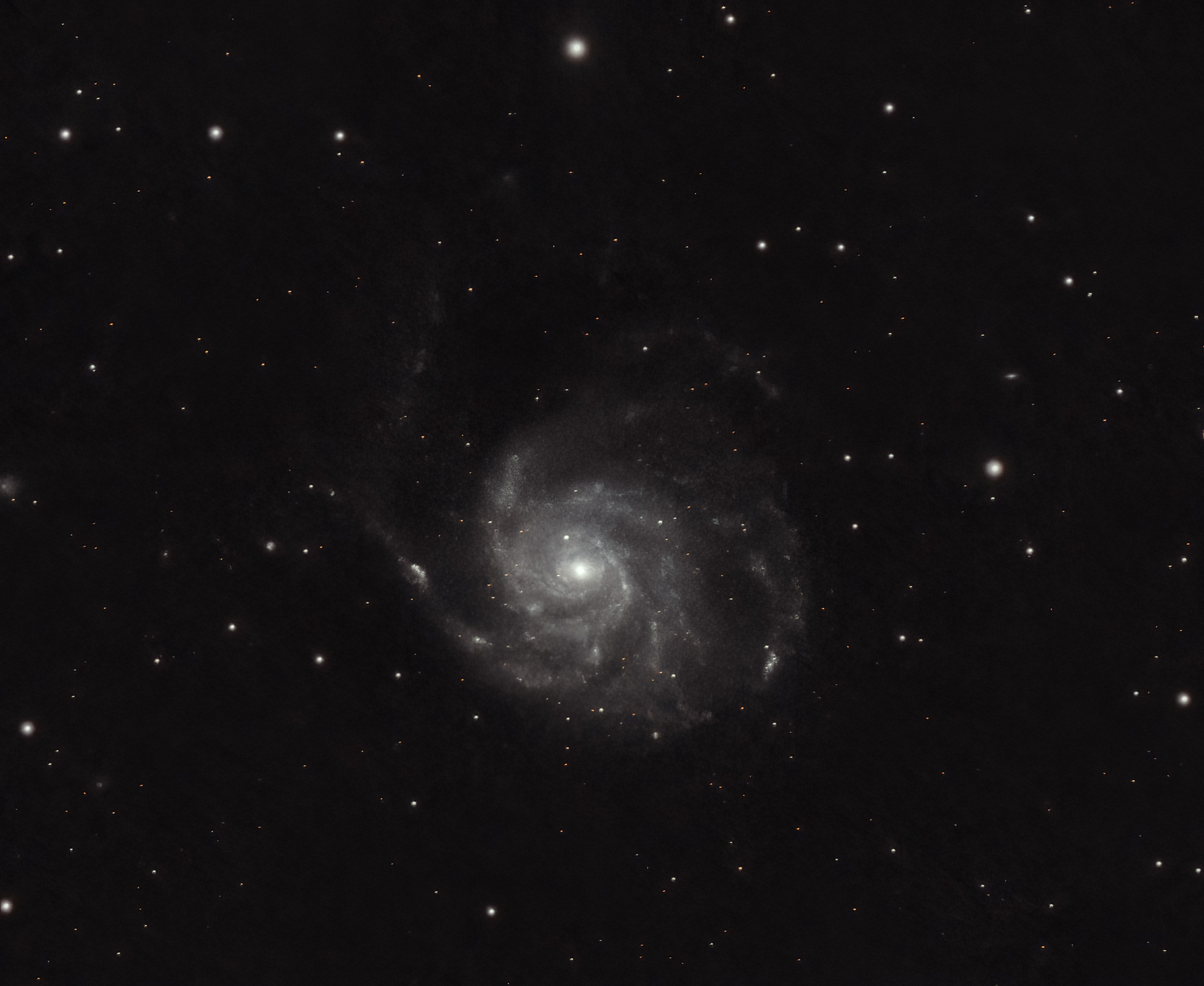

Dans la série je teste ma caméra QHY183M (mais aussi "j'apprends l'astrophoto" :) )
Je pense que mon ciel est un peu sombre déjà...
J'espère compléter avec d'autres poses + RGB ...quand le ciel sera clément :)
, un essai sur M101 en fin de session le 20/02.
30x60s (GAIN 10 / OFFSET 8) + DOFs
SW 72ED + flattener + QHY183M (-10°C)
Pré-traitement SIRIL
Test Starless/starMask
Darktable
  • J'aime 3

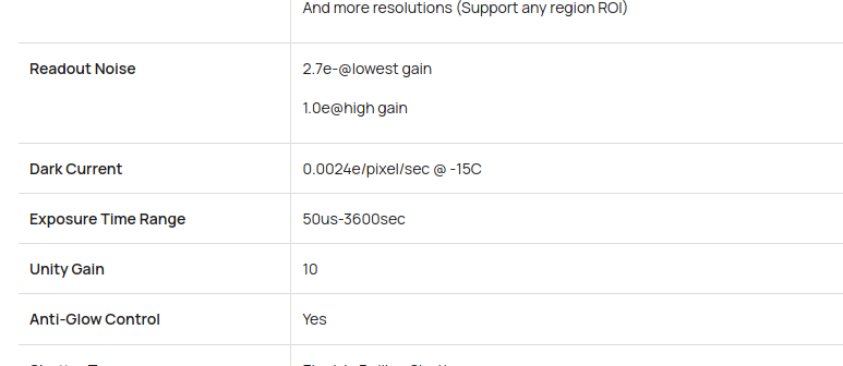

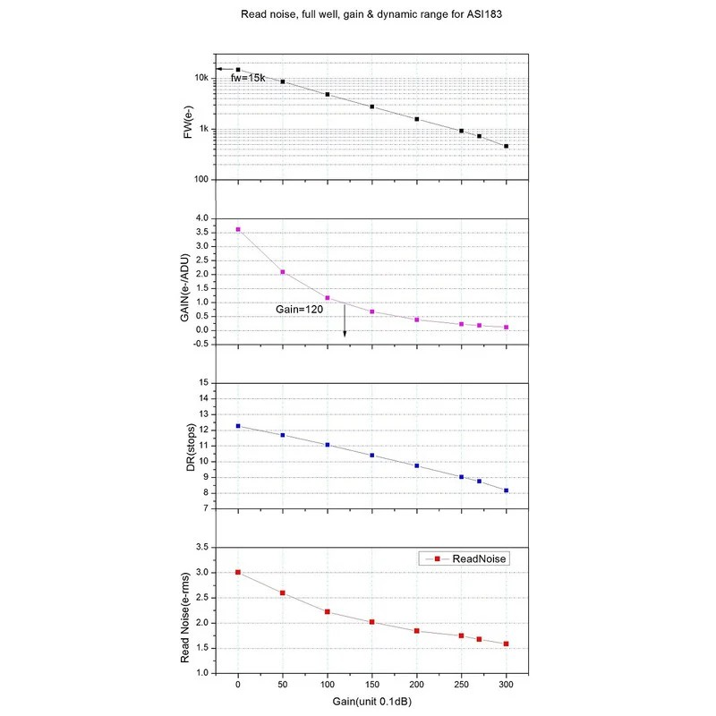

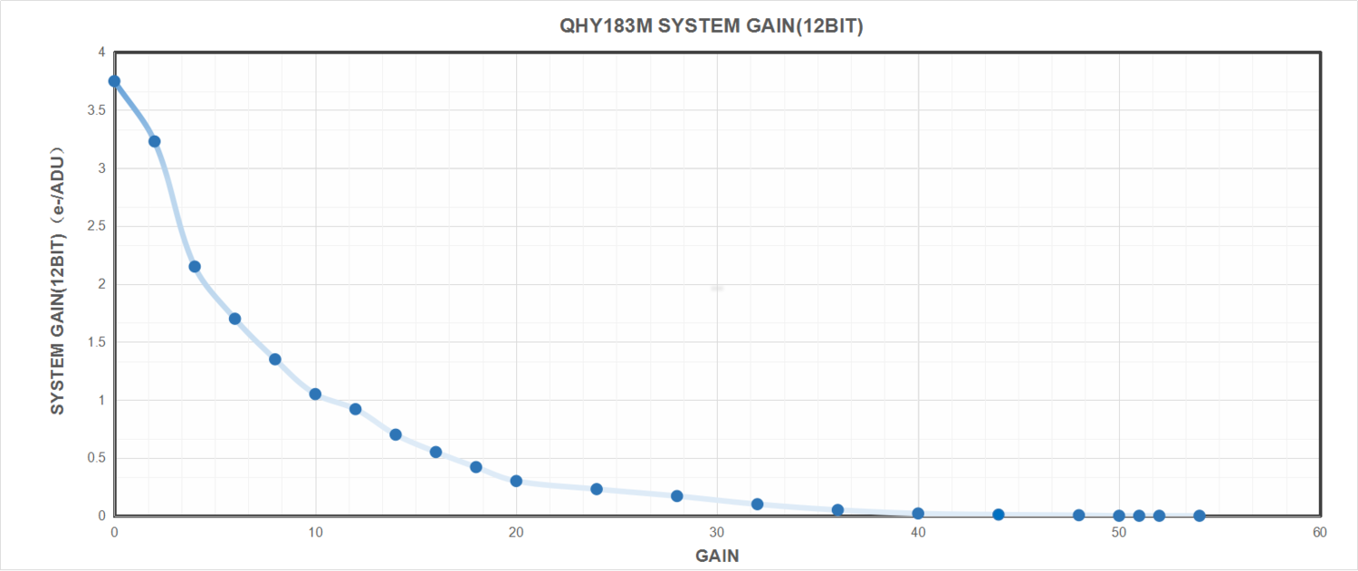

Salut, le gain unitaire n'est pas à 120 pour la 183m?
A priori, sur la QHY non (enfin plus depuis un certain temps j'ai l'impression tout du moins)
Je pense qu'ils ont fait une adaptation logarithmique...
belle première ! As-tu utilisé un filtre UV/IR cut ? Il me semble que le halo autour des étoiles provient de la moins bonne correction chromatique de la lunette dans le bleu/violet.
Alors à vrai dire, c'est en effet un essai et ce soir là, pour essayer ma qy183m reçue, mon backfocus n'était du coup pas au mieux (attente d'une bague), pas d'autofocus et MAP pas forcément au top...
Du coup, je ne me souviens plus si j'avais mis l'IRCut et ne pense pas que j'avais reçu non plus le L-PRO (et pas intégré encore le filtre dans le nom de fichier, balo :)....
Sans compter peut-être le stretching pas top.
Donc, je vais y faire réellement attention quoiqu'il en soit car ça m'avait évidemment sauté aux yeux aussi :)
