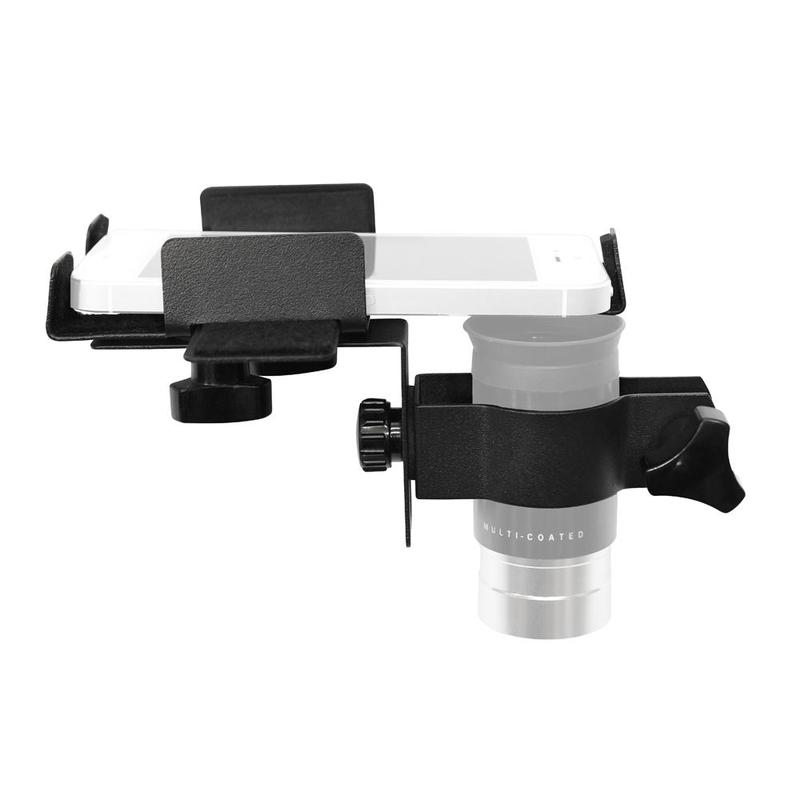

J'ai déjà ce type d'adaptateur, et la qualité photo (je trouve) est vraiment médiocre (ou alors c'est celle de mon téléphone)
