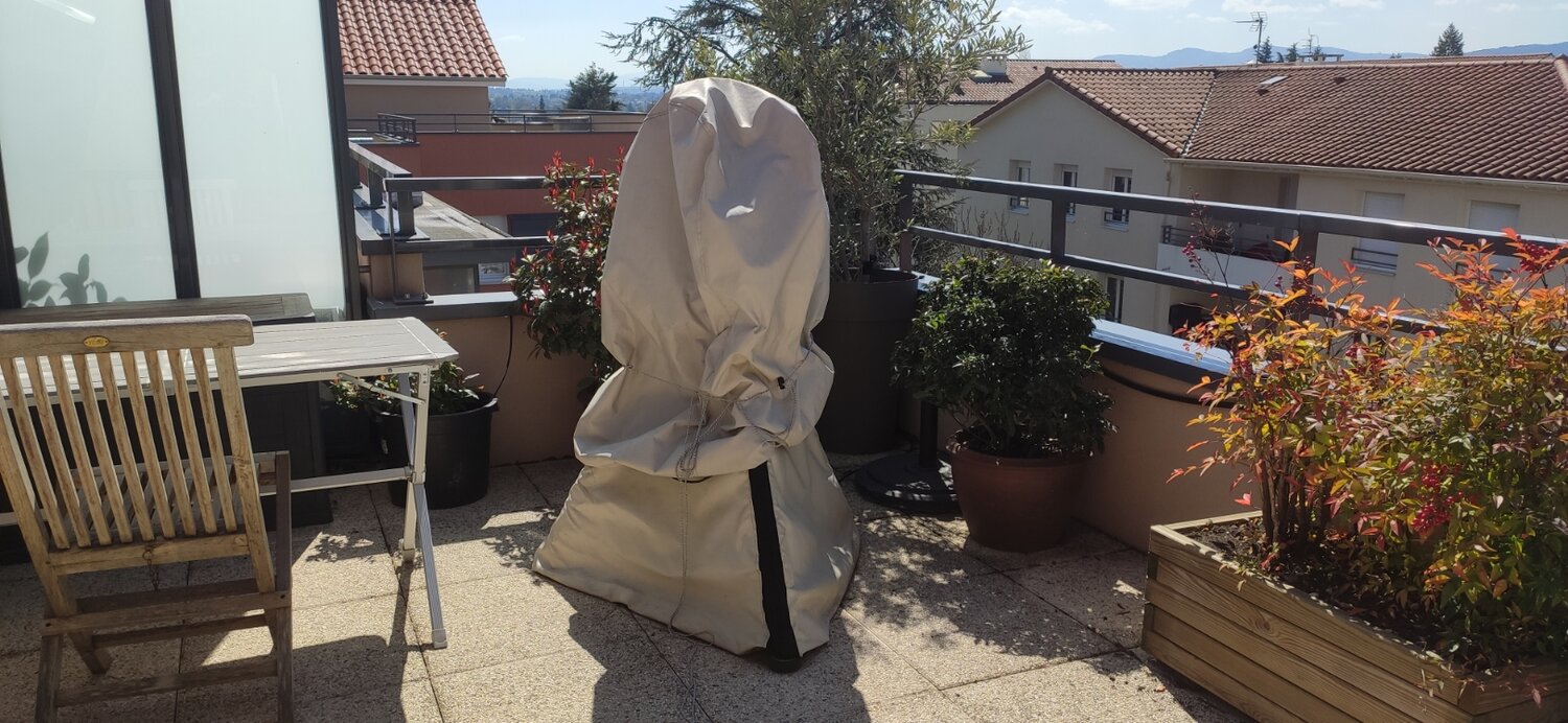

Je te présente ma monture :) L'alim électrique et un hub USB sont dessous depuis plus de 3 ans sans le début du commencement d'un point de rouille. D'ailleurs c'est pas Telegismoz 360 mais 365 (jours par an). C''est pas donné mais ça reste moins cher qu'un abri que je ne pouvais de toutes manières pas faire sans l'accord de ma copro !

Cool ton abri oui !
J'i vu les prix, en effet, ça pique mais si ça fait le job, c'est relatif en effet!
Copro pas tolérante dis donc :)
