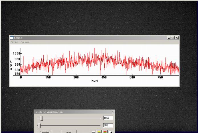

Le flat:cool:
Le test sur fond de ciel Pollué du nord nous permet de montrer que le vignettage est très raisonnable avec moins de 9% d’écart entre la zone centrale et l’angle du capteur.

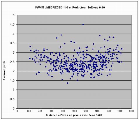

La FWHM.:1010:
L’essai est fait à 1600 Iso avec un temps de Pose de 15 seconde.

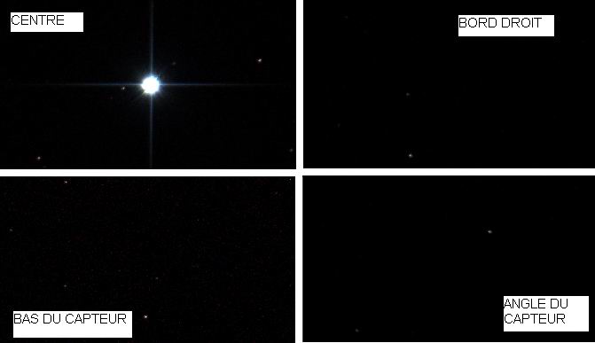

Image à 100% apres génération du RVB
Au premier coup d’œil le résultat et incomparable avec la version William Optic. Les trois lentilles de ce correcteur réducteur permettent d’obtenir une très faible coma. Le temps de mise en température non respecté et les mauvaises conditions météo ne mon pas permis de soigner la mise au point qui est resté à 2.5pixel pour le FWHM.
On remarque que cette FWHM ne varie pas beaucoup sur toute la surface du capteur, ce qui prouve une bonne correction du champ pour un capteur 24x15mm.

J'ai également réalisé un test sans réducteur. La fwhm était identique en partie centrale avec 2.1pixels soit un augmentation de la résolution. Par contre la dégradation était importante à partir de de 6mm de l'axe optique et l'utilisation en imagerie sur le capteur complet impossible. Le correcteur TELEVUE est donc le complément indispensable à cette lunette de courte focale.

Au passage, je confirme la bonne prestation du couple réducteur lunette avec une fwhm de 1.8pixels sur presque tous le champ quand je soigne la mise au point. Par contre le tube reste sensible au variation de température pour la map. Le corp en alu et la courte focale n'aident pas.
