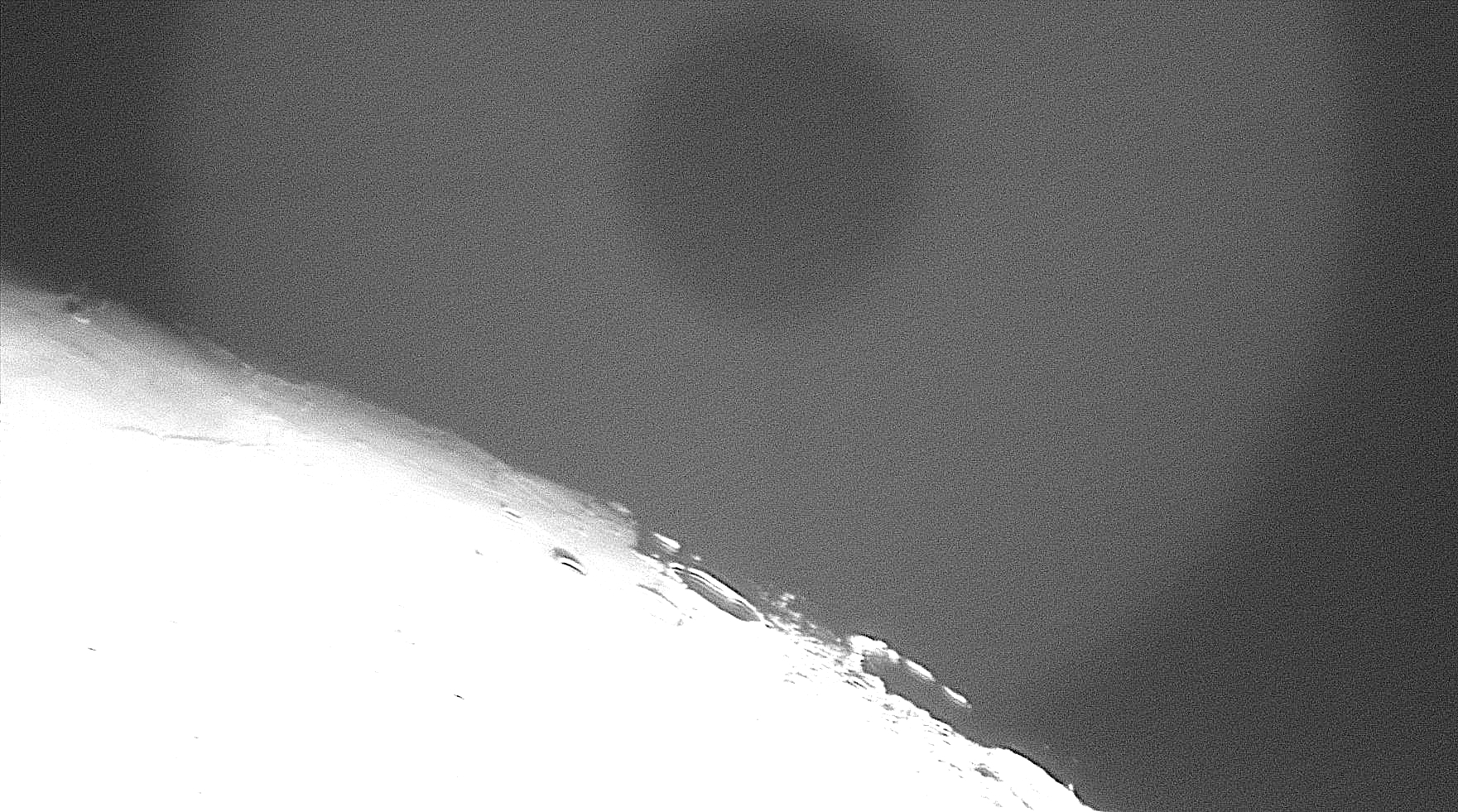

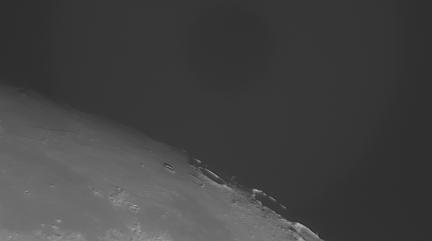

Quelqu'un saurait il me dire que ce qui provoque ce genre d'image sur un newton? je veux dire le reflet du primaire+secondaire?
J'ai poussé l'histogramme à fond pour qu'on le voit bien
Mon step
SW 254/1200 (barillet 9 point et PO baader)
sur la chaine dans l'ordre en partant du secondaire:
une barlow ES x3
un IR cut baader
une camera ASI 290MM
serait un problème de distance du secondaire au primaire ( trop proches l'un de l'autre par ex?)
oui bien visible (niveau boostés)
Je parierais pour un reflet de la barlow?
Tu peux essayer sans la barlow et booste les niveaux pour voir si ça le fait également.
Il faut changer 1 élément à la fois.
En tous cas jamais constaté ça sur mes images lunaires ;)
Faut creuser pour la Barlow alors.
Traitement anti reflet pas top ou pas présent.
C'est écrit "fully multi coated" un truc comme ça dessus ?
Sur les planètes tu ne le verras sûrement pas, mais sur la lune ça flashe bien plus.
il me semble déjà avoir constaté sur genre de truc avec mon mak, sur la lune justement pendant la mise au point, même chose.
Plus un phénomène du à une forte luminosité qu’à un problème « mécanique »
du moins je pense.
