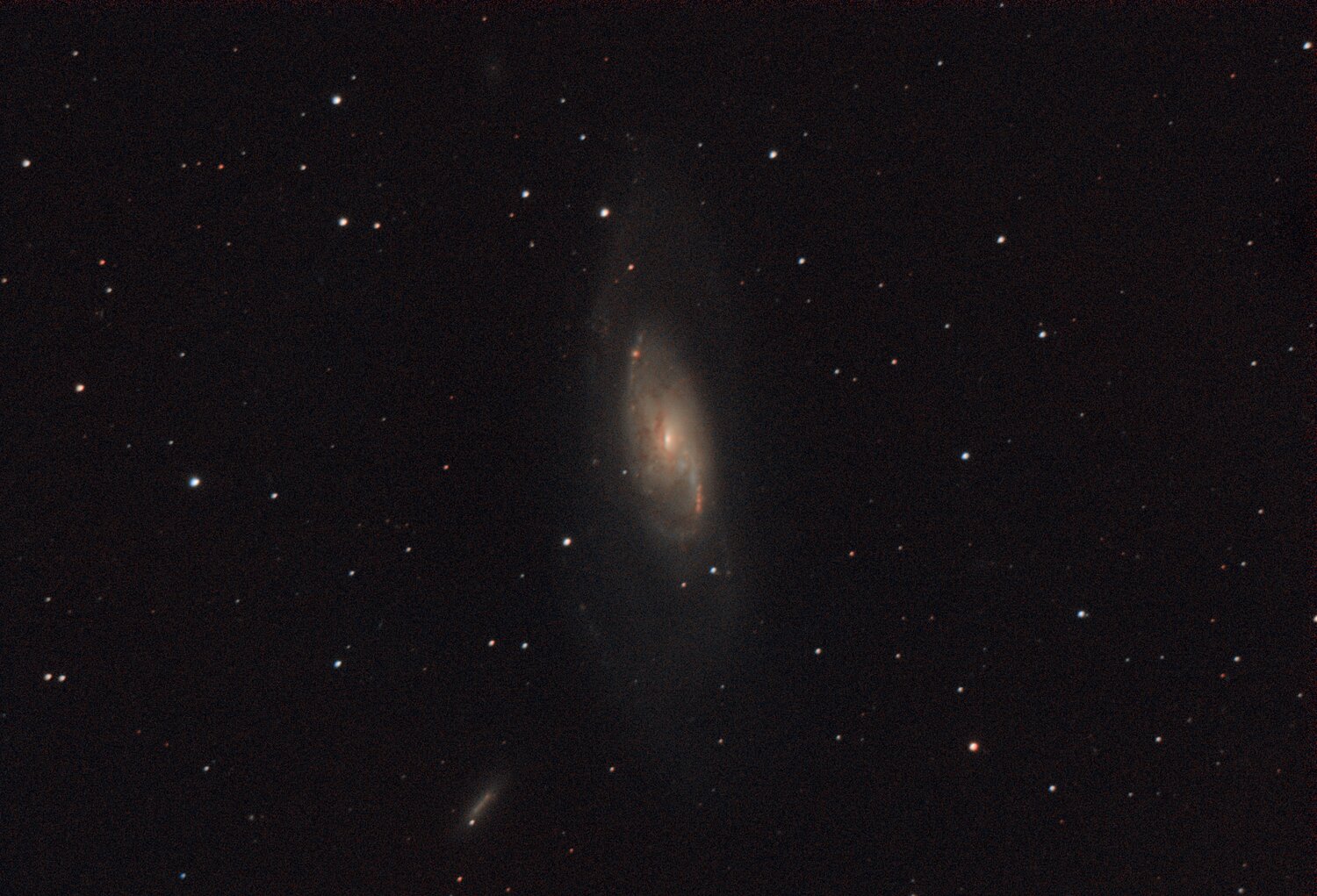

Ma 2ème acquisition de la semaine dernière, toujour avec la lune bien pleine.
Il s'agit de M106 qu'on voit pas mal en ce moment et qui est dans ma ligne de mire et bien haute.

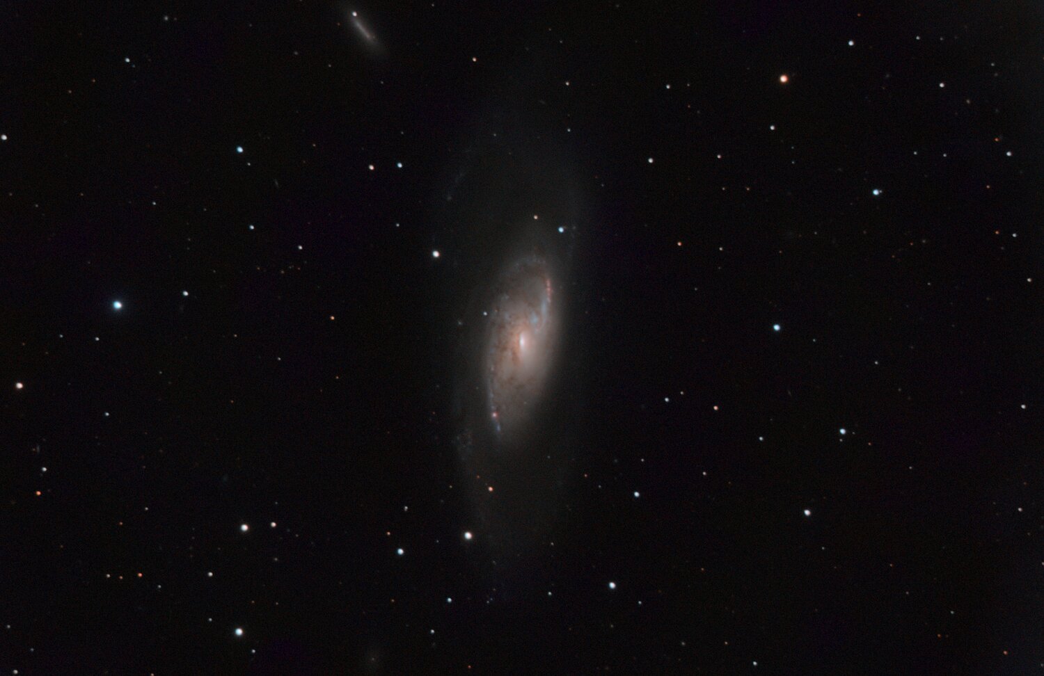

J'ai fais une première série avec mon filtre NB1 (mieux que l'IrCut avec la lune) et un seconde avec mon filtre IrCut.
Resultat aussi discutable, difficile de faire ressortir les détails au traitement sans avoir du bruit important.
Setup
C8 + ASI294 McPro sur EqgGoto
Guidage 80/400 + DMK41
Acquisition NINA
Traitement SIRIL
60X180s avec filtre IrCut
30x180s avec filtre NB1
Total de 4h30
Voici 3 images
La première avec le filtre IrCut
La seconde avec le filtre NB1, composition HHOO

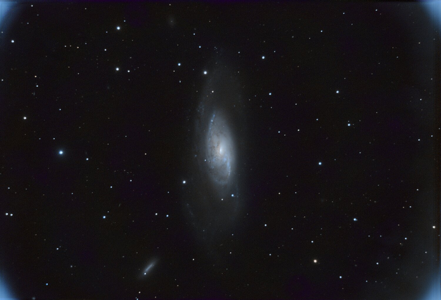

La dernière l'assemblage des 2

Je la trouve bizarre l'image issue de la série IrCut avec ces taches violettes

Oui l'image était très moche après le retrait du gradient, ça ne me fais pas comme ça habituellement mais la première heure il y avait un lampadaire allumé et plus tard dans la nuit la lune je crois c'est peut-être la cause
