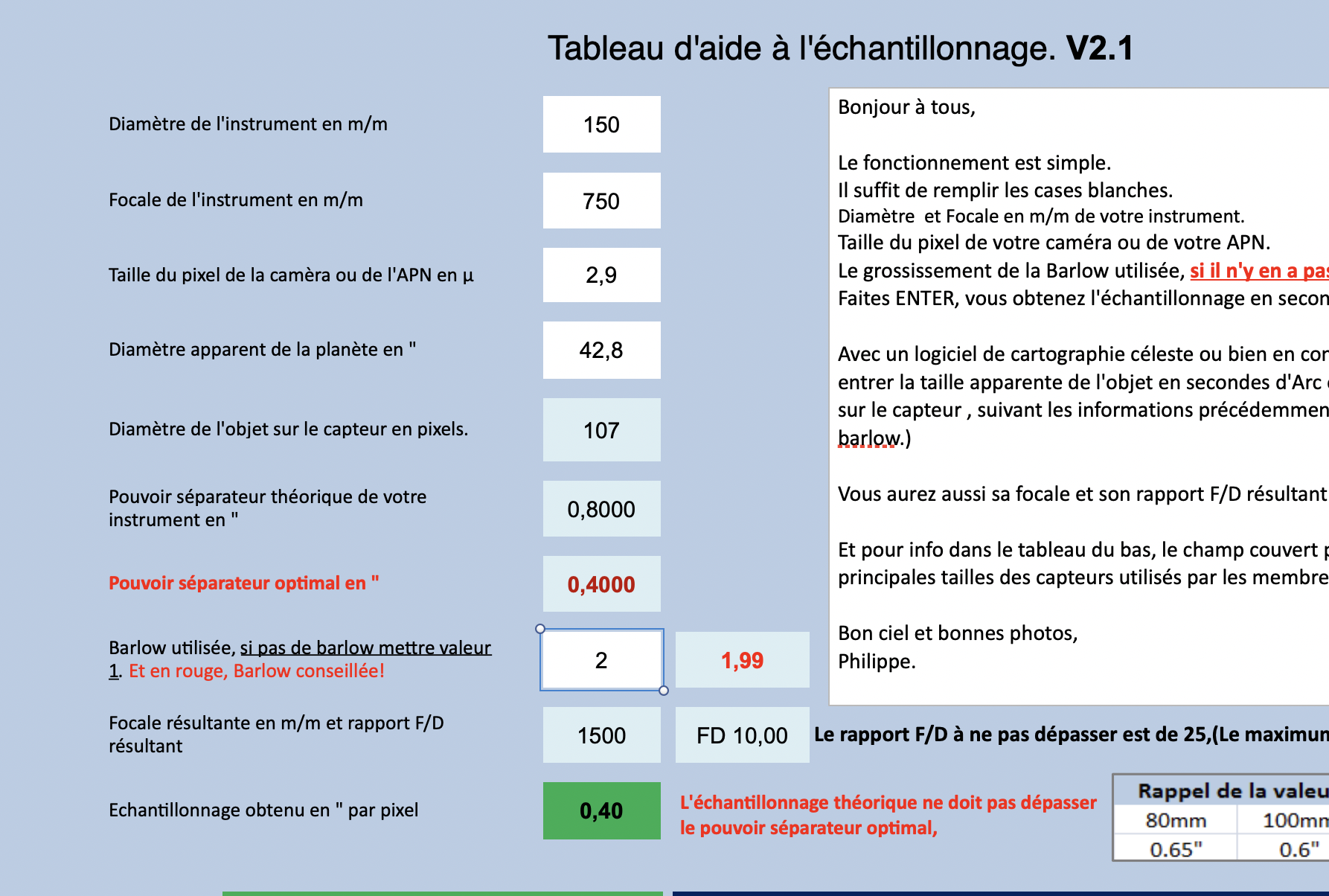

Pour la question Q2, j'utilise une formule dérivée pour le calcul de l'échantillonage ou plutôt pour le calcul du rapport idéal F/D du train optique. Ce rapport F/D idéal est égal à 5,1 fois la dimension en microns d'un photosite de la caméra.
Votre APN ayant une dimension de photosite égale à 4,78 microns, le rapport F/D idéal dans votre cas est alors de 24,38. Pour atteindre cette valeur, vous devez employer une lentille de Barlow dont le facteur idéal de multiplication est égal au rapport de F/D idéal à celui de construction de votre instrument soit alors Barlow idéale = 24,38 / 5 = 4,87. Une barlow X5 fera ainsi l'affaire pour un rapport F/D du train optique de 25 ce qui est la valeur max (par contre je ne sais plus pourquoi).

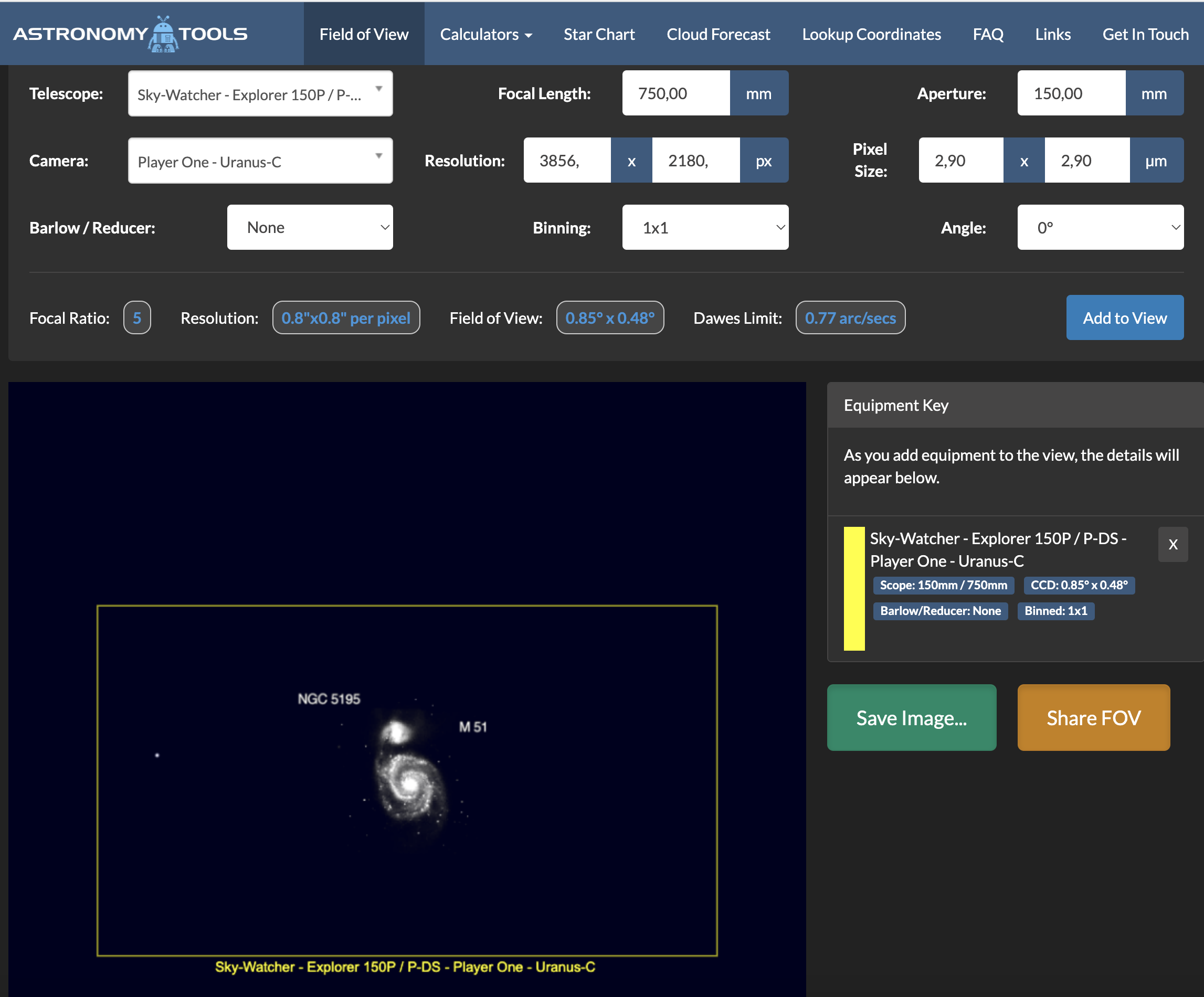

Bonjour David, la caméra "à tout faire" à la mode en ce moment, car peu chère et très performante, c'est la 585 (chez Player-One ou ZWO, avec une préférence, pour ma part, pour la Player-One : https://player-one-astronomy.com/product/uranus-c-usb3-0-color-camera-imx585/) $399... donc un peu au-dessus de ton budget... mais pas évident de trouver une bonne caméra aussi peu chère (à voir éventuellement si on la trouve en occasion, mais pas sûr, car elle est bien !).
Avec le 150, en CP, tu exploites à fond la résolution de ton 150 (tu serais à 0,8" donc bon guidage obligatoire, par contre ! Normalement, avec la HEQ5, ça devrait le faire)...
https://astronomy.tools/calculators/field_of_view/
Et en planétaire, il te faudra une barlow x2 pour être à la bonne résolution :
La technique de prise de vue en CP est très différente de celle en planétaire, mais la caméra te permettra les deux (et elle est super forte dans l'infrarouge, donc possibilité d'observer les nuits de pleine lune, avec un filtre IR-pass, cela fonctionne très bien !).
