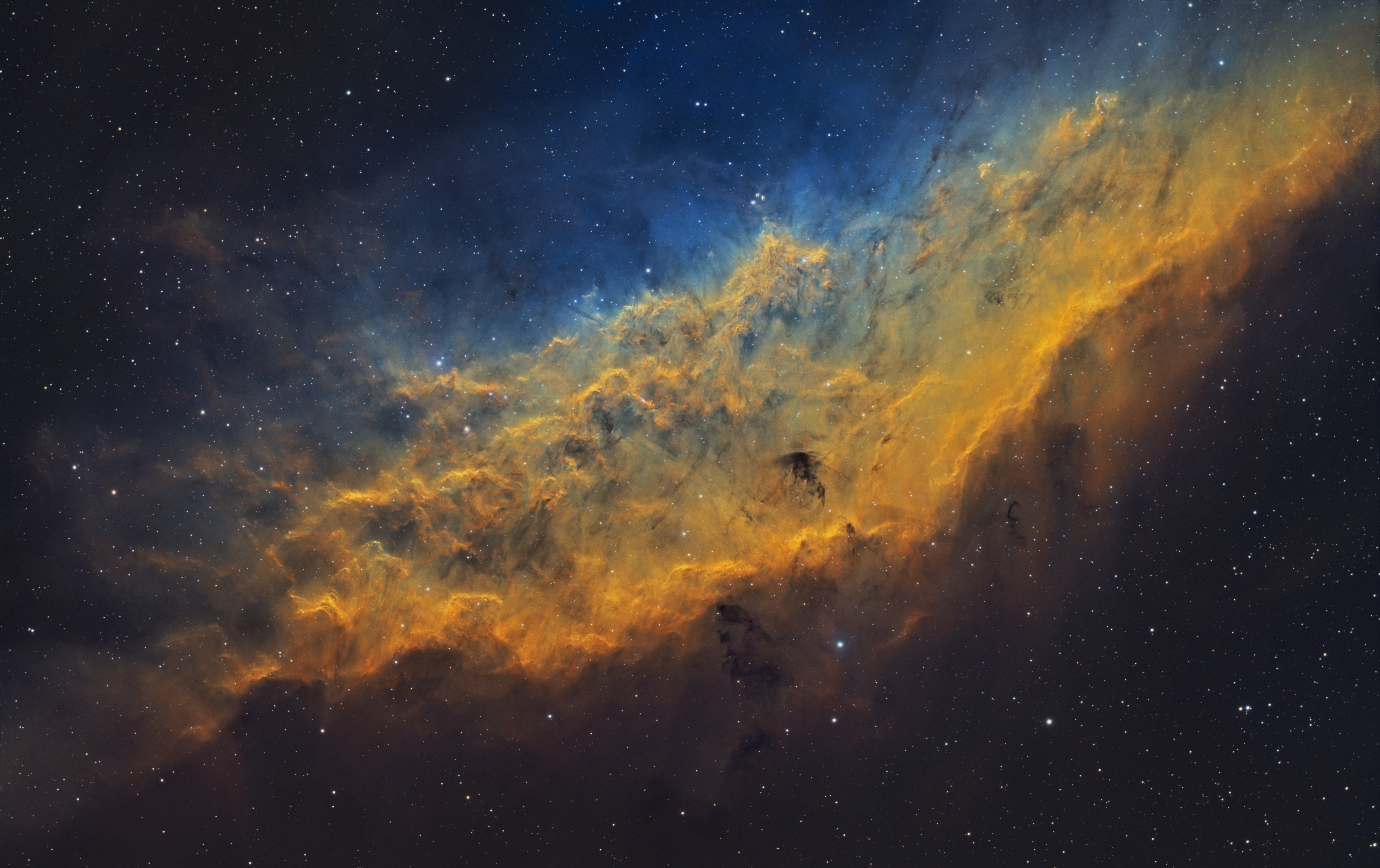

Je trouve que la version SHO permet de faire ressortir les différentes nuances et détails de la nébuleuse.

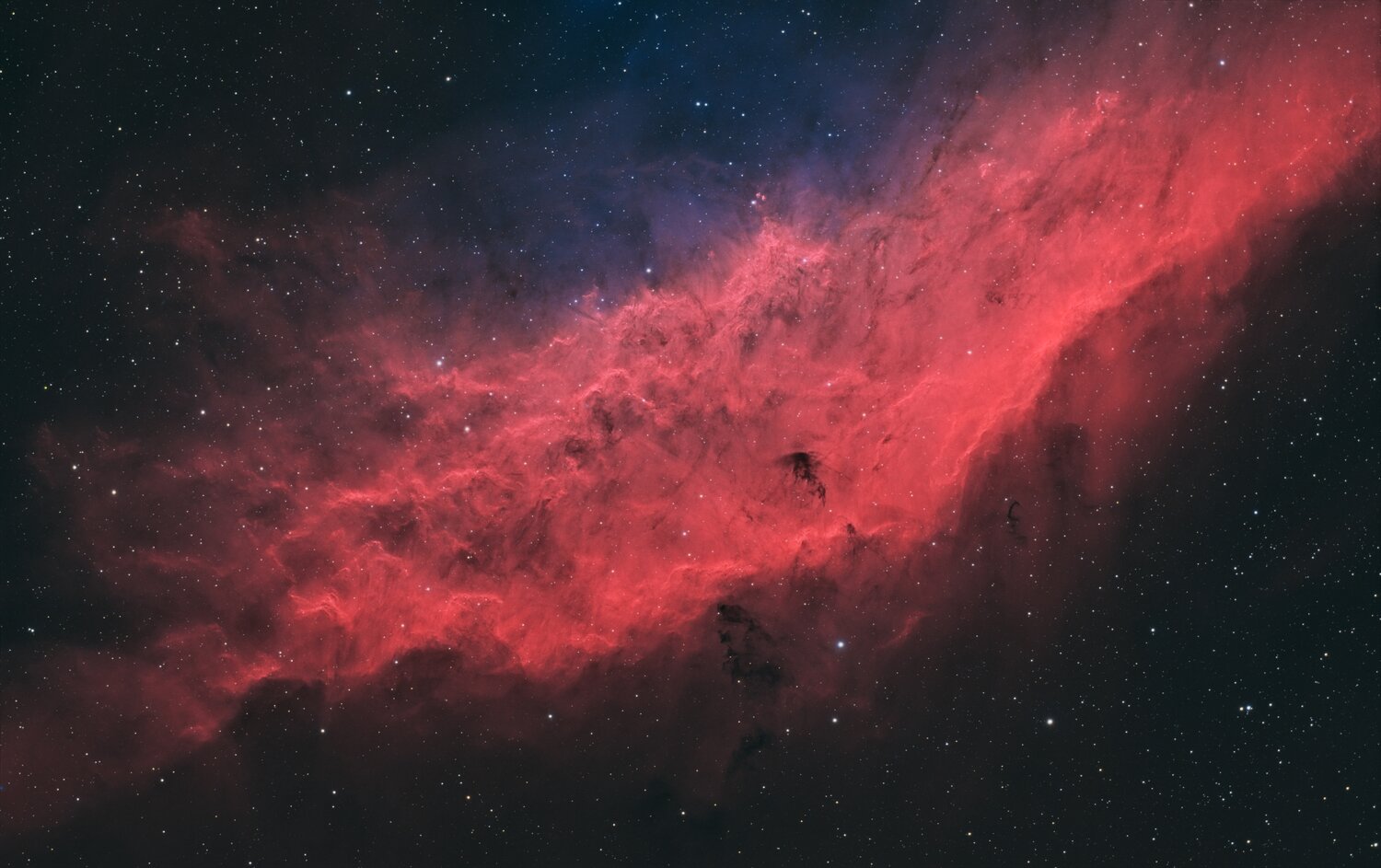

Quant à la version HOO, elle me parait + plus fidèle à ce qu'une image couleur classique peut rendre.  Par contre, il me semble que les détails sont moins visibles. Le principal problème que j'ai rencontré avec cette version au moment du traitement a été de faire ressortir le bleu sans "rosir" le rouge de la nébuleuse. Pas facile. J'ai essayé de trouver le bon compromis.
Une préférence entre la version SHO et la version HOO?  à vos claviers pour les remarques 😀

La SHO:

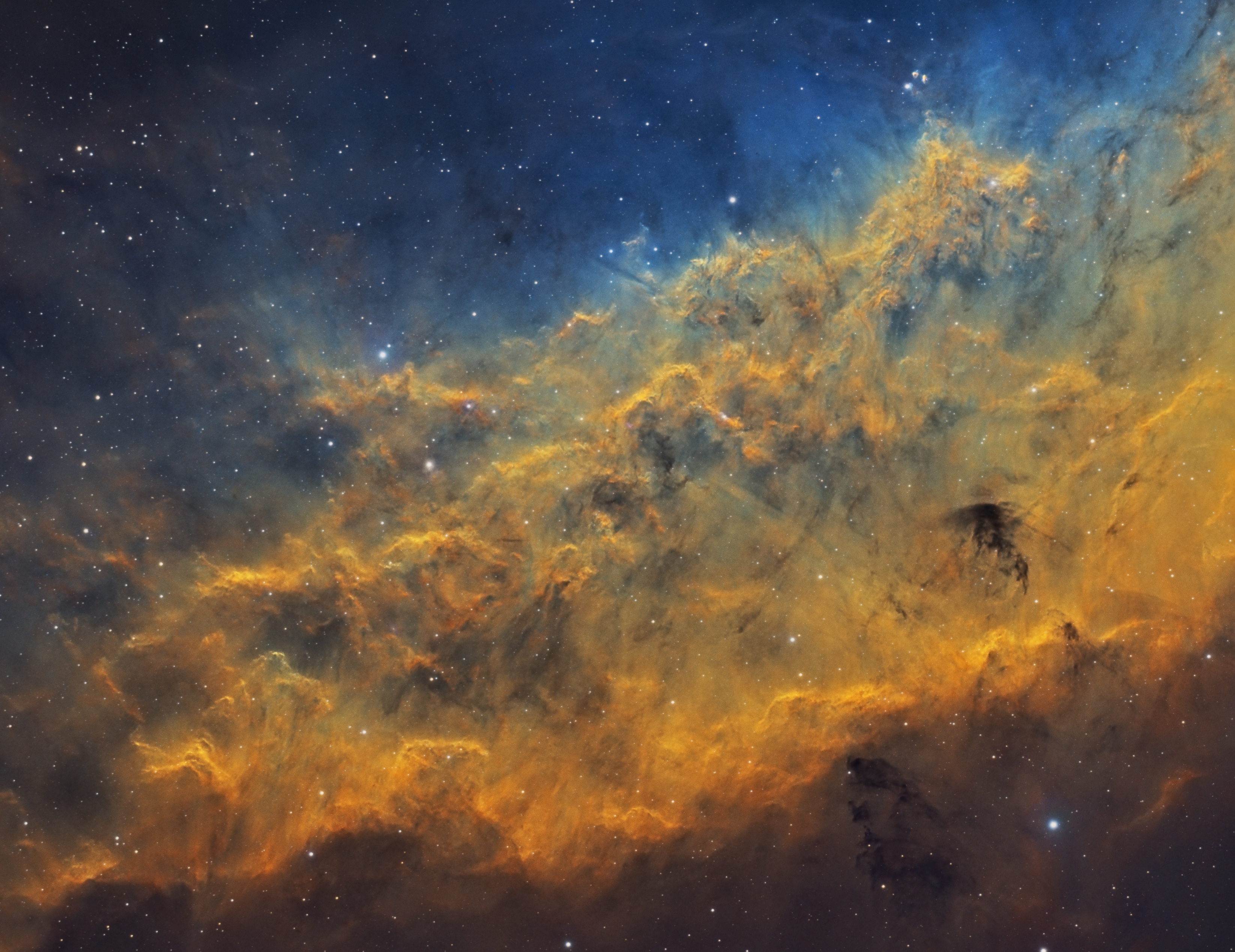

Un Crop sur les détails dans le centre:
La version HOO:

Superbe image, avec une nette préférence pour le SHO qui fait encore mieux ressortir les détails dans le nuage de cette nébuleuse.
Bravo pour le travail de post traitement que je trouve particulièrement bien dosé avec une réduction d’étoiles parfaite. Le cadrage aurait mérité d’être un peu plus large, mais à moins de changer de lunette ou d’agrandir la taille du capteur, il n’y pas de solution… ou alors la mosaïque, mais là c’est le double de patience pour la prise de vue et pour le traitement…

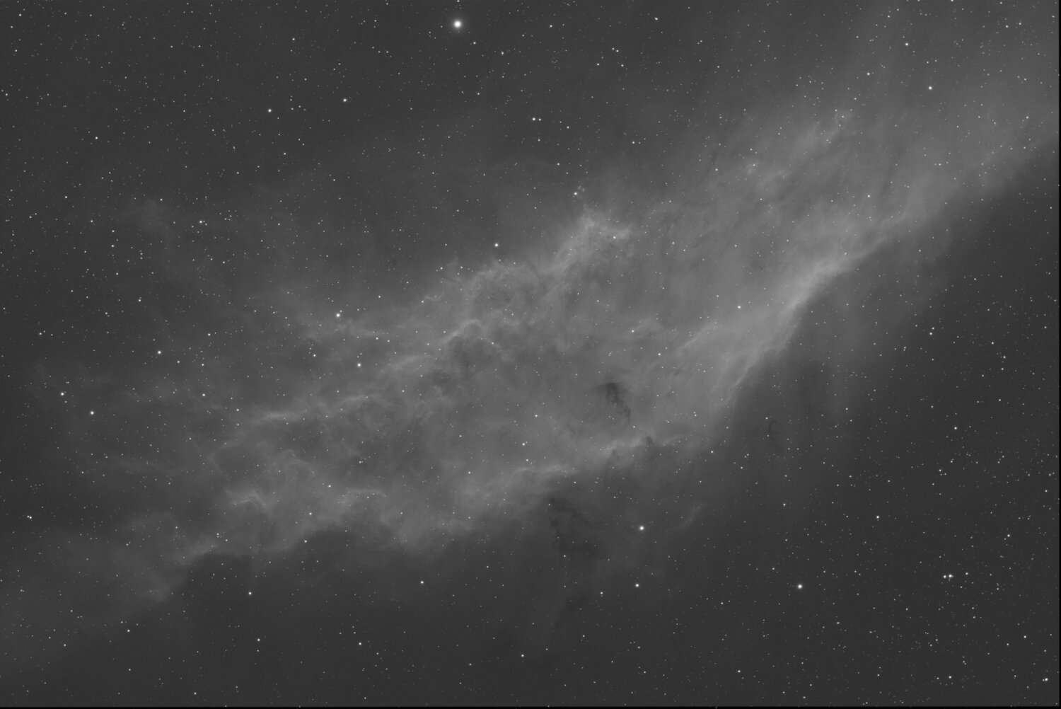

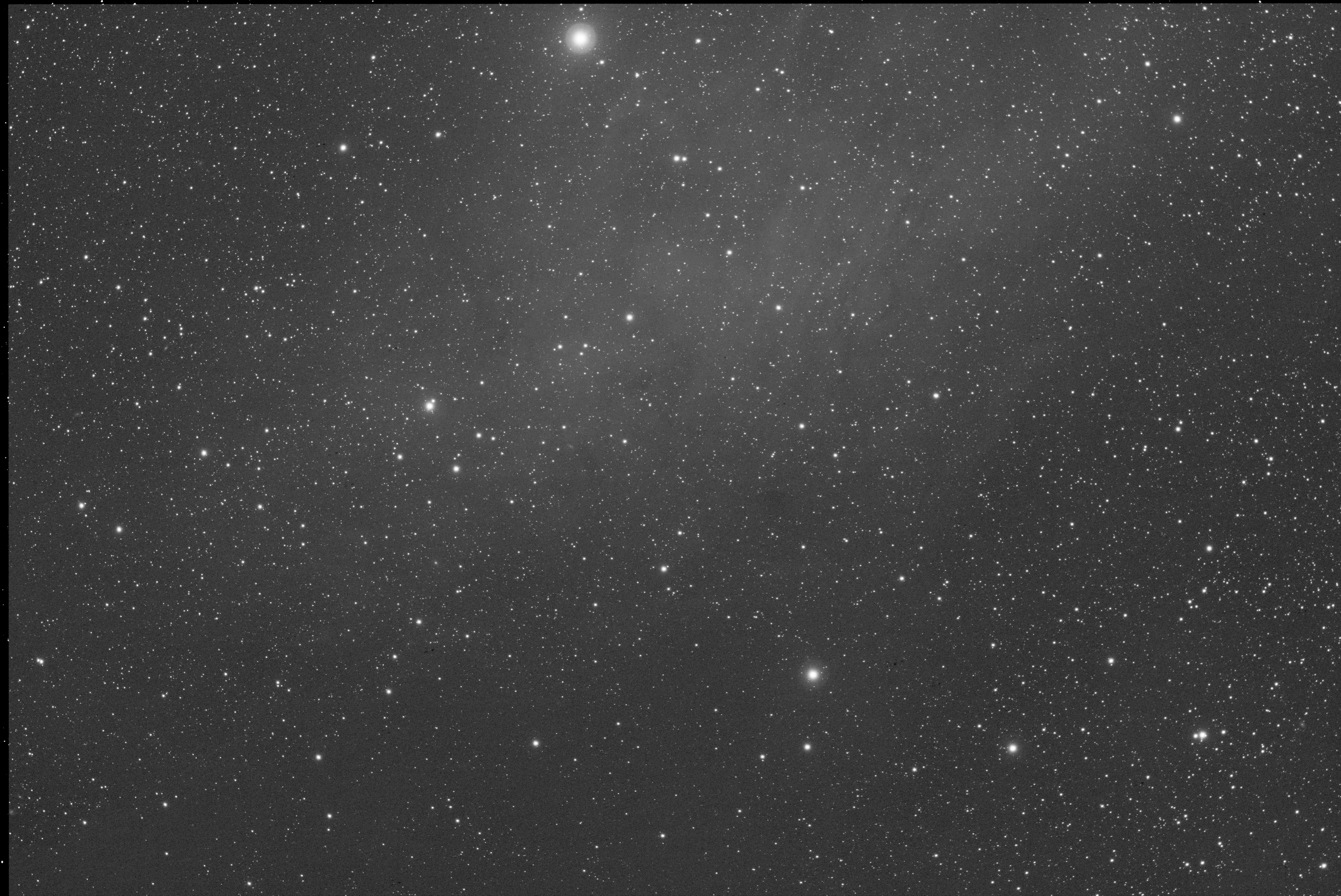

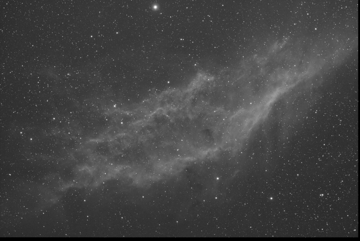

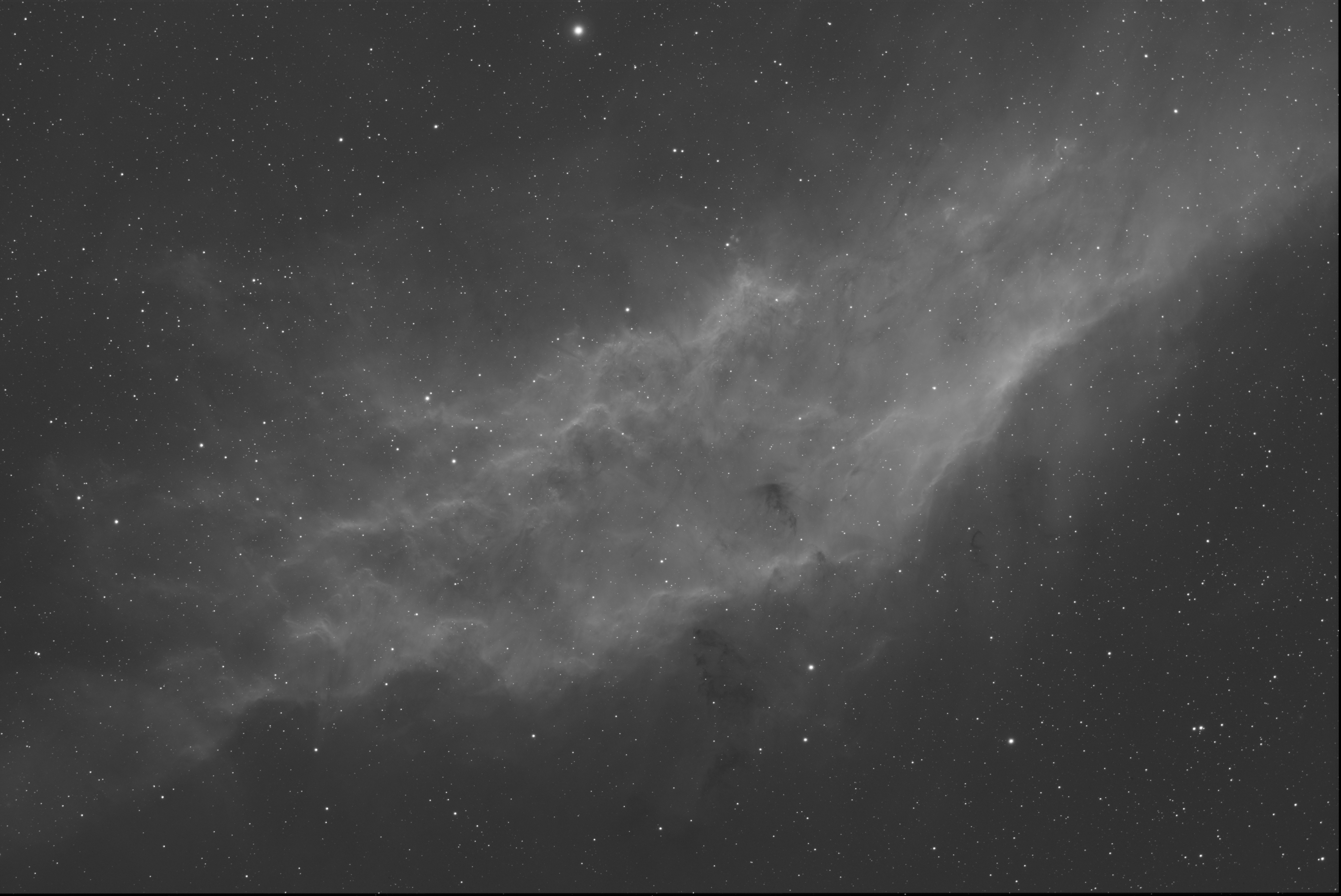

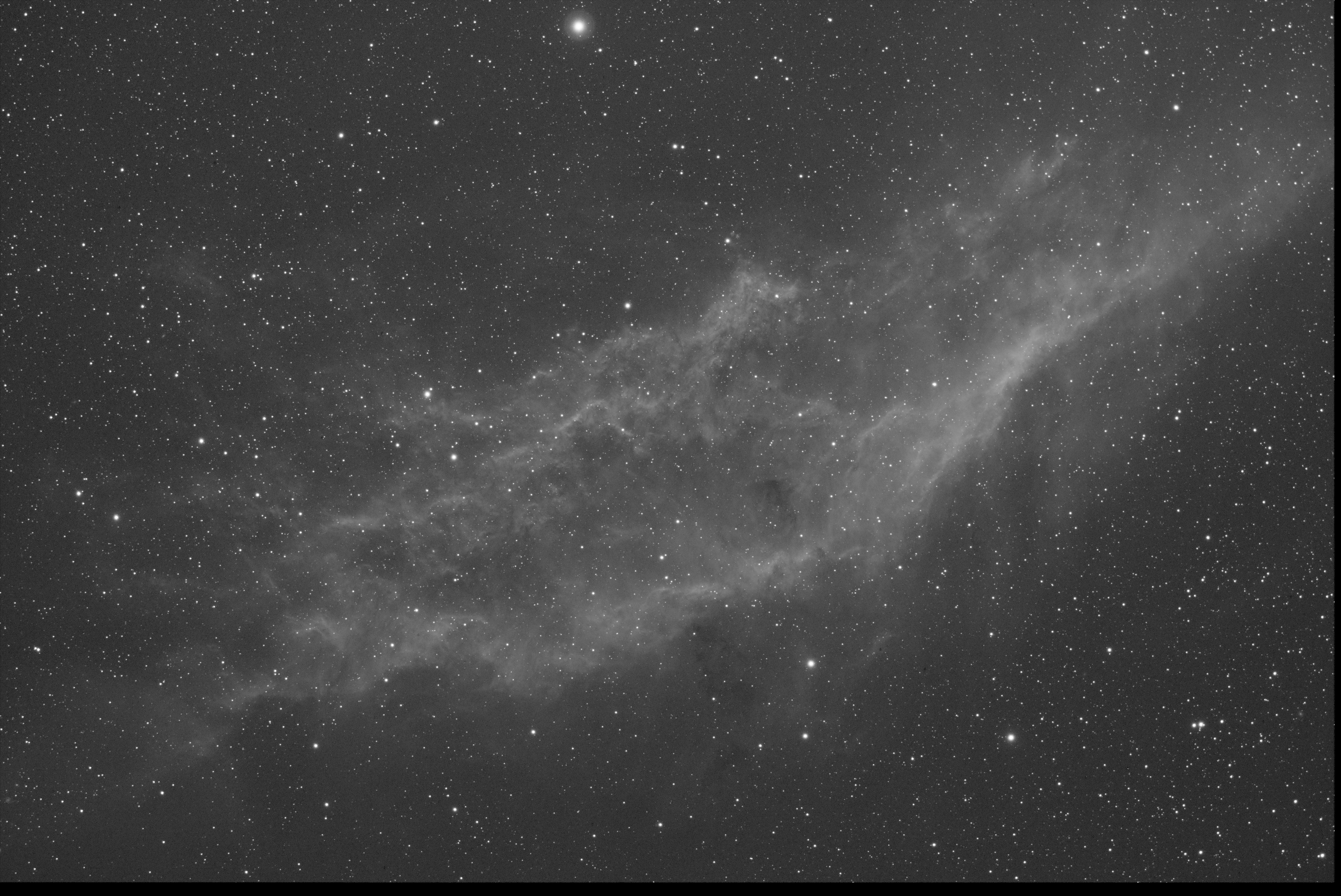

Une idée des masters (juste auto-strech):
le H:
Le S:
Le O:

Les masters sont très propres et très peu bruités, sauf le O3 qui l’est un peu plus.
Avec une telle base, cela donne de belles possibilités au traitement d’où le résultat très réussi.
