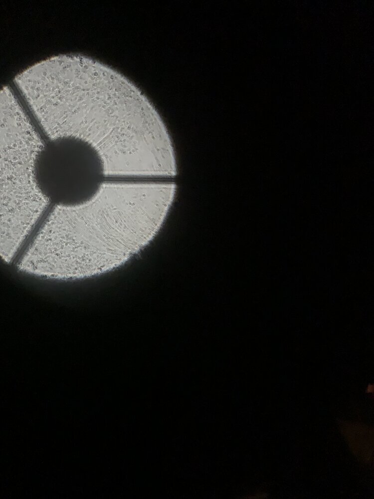

• pourquoi est ce que je n’arrive qu’à observer des chose lorsqu’il y a un reflet de lumière sur l’oculaire ?

Reflet de ? Colle bien ton oeil à l'oculaire et tourne la molette de mise au point pour rendre l'objet le plus ponctuelle possible.

Alors en fait…disons que si j’observe depuis la chambre avec ma lumière allumée, la lumière se reflète dans l’oculaire, et lorsque je colle mon œil à ce reflet , je vois pleinnn de sortes de particules… alors que si je colle simplement mon œil sans lumière ( si se reflète ), je vois juste du noir . Désolé si c’est pas clair 🥲

Dison que c'est pas comme ça que s'utilise un télescope. Fait des test dehors de jours, en regardant un objet très loin. Il ne faut jamais regarder le ciel depuis l'intérieurs, la différence de température va produire beaucoup de turbulence. Pour regarder le ciel nocturne il faut être plongé dans le noir complet, sans aucune source de lumière.
Vérifie que ton chercheur est bien aligné avec ton optique (test de jours) et ensuite essai de viser une étoile brillante. Il faut que l'étoile soit la plus ponctuelle possible.

On a tous débuté un jour et on a sûrement tous fait les choses un peu de travers... Donc bien sûr que tu peux revenir pour d'autres conseils. Peut-être en poursuivant dans cette discussion, d'ailleurs.
J'ai vu sur ce forum deux difficultés majeures (et la première, je l'ai moi-même vécue).
1. Le chercheur doit être aligné. Sinon, tu vas viser Vénus au chercheur et croire, à tort, que Vénus est visible à l'oculaire alors que pas du tout. Une bonne idée, c'est de l'aligner en visant un objet éloigné (si possible 500 m ou 1 km, par exemple le haut d'un clocher). On vise l'objet éloigné directement au télescope, on le centre, et ensuite, on règle le chercheur sur cet objet : désormais, le télescope et le chercheur visent exactement dans la même direction. N'hésite pas à fignoler ce réglage. J'ai un proverbe : chercheur pas réglé, autant aller se coucher. Car sans se réglage on ne peut rien trouver. C'est peut-être ça qui t'a empêché de trouver Vénus (effectivement si le télescope vise le ciel à côté, ça peut expliquer le « gris »), c'est pourquoi j'en parle.
2.Un oculaire ne permet pas de zoomer. Beaucoup de grands débutants croient, lorsqu'ils tournent les molettes de mise au point, que c'est un zoom, car l'image qu'ils voient grossit ou diminue. En fait, cette image est le reflet du miroir éclairé par l'astre. Ce qu'il faut faire quand on pointe Vénus (par exemple), c'est d'abord rapetisser cette image pour la rendre la plus petite possible : c'est alors qu'on voit l'astre et non pas le reflet du miroir qu'il éclaire. Toutes les étoiles sont des points (pas des ronds, des points !), et Vénus est minuscule (actuellement de forme gibbeuse : elle est éclairé aux trois quarts). Une planète au télescope, c'est tout petit, tout riquiqui, surtout la première fois. Et ça va te surprendre, tu vas te demander comment on arrive à voir des trucs sur un machin aussi petit... (Spoiler : on y arrive, mais pas forcément du premier coup.)
Chaque fois que tu vises un astre, commence par le plus faible grossissement, qui sert pour le pointage, et essaie les autres grossissements dans l'ordre croissant.
Sois conscient que tu as un télescope d'initiation donc n'attends pas de miracles. Sur Vénus, tu verras juste les phases. En ce moment elle est gibbeuse et très petite, mais elle s'approche lentement. Début juin, elle aura la forme d'un quartier éclairé à 50 % et sera nettement plus proche. Au mois de juillet elle sera plus intéressante, avec un croissant de plus en plus fin et un diamètre apparent qui augmentera, mais elle ne sera pas très haute au coucher du Soleil. En août elle va « doubler » la Terre par l'intérieur et sera visible, en septembre, au petit matin − et nettement plus haute qu'en juillet on verra un petit croissant symétrique qui sera de moins en moins fin. Ce sera le meilleur moment cette année pour apprécier sa phase, même avec un télescope d'initiation.

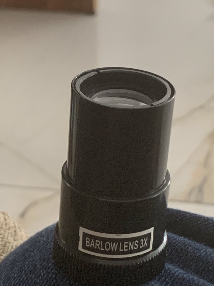

Ensuite, j’ai quelques questions concernant les oculaires  Dans ceux  fournit avec le télescope, il y a un K 4mm, un RK 20mm et un porte oculaire qui je crois augmente de x3, mais est ce que c’est suffisant ? Même si quelqu’un a déjà répondu, j’aimerai plus de renseignements 👀
aussi, petite question peut être un peu bête mais entre le 4mm et le 20mm, lequel zoom le plus ? Et aussi une autre question pas très maline mais est ce que je peux utiliser les oculaires sans le porte oculaire ..? Et si oui, à quels moments ?

Le grossissement dépend de l'oculaire, et de ton miroir. Comme tu ne peux pas changer le miroir, il faut changer l'oculaire pour changer de grossissement. Plus le chiffre est petit, plus l'oculaire grossit. Mais comme la lumière qui te parvient est toujours la même, plus gros est aussi plus sombre... il faut choisir.
Pour un oculaire donné, la mise au point est bonne quand l'objet est le plus petit possible. Une étoile, c'est juste un point lumineux. Si tu vois qqch de plus grand, c'est que la mise au point (qui se fait avec ce que tu appelles la molette) n'est pas bonne.
La barlow permet de multiplier le grossissement (par 3 pour celle que tu photographies). Commence par les oculaires seuls avant de l'essayer.

C’est vrai que c’est plus évident sans la barlow…

Je parlais du processus de mise au point, pas toujours bien compris par les débutants, en me demandant si ce n'était pas ça qui t'avait empêché de voir Vénus. Ceci n'a rien à voir avec le grossissement. (*)
Si tu vises Vénus, tu places un oculaire dans le porte-oculaire. À ce moment là, sauf coïncidence extraordinaire, l'image n'est pas au point. À la place de Vénus, on voit un grand disque brillant : l'image du miroir primaire éclairé par Vénus. Ce qu'il faut faire, c'est rapetisser cette image jusqu'à ce qu'elle soit la plus petite possible : alors c'est Vénus qu'on voit (et non le miroir primaire qu'elle éclaire).
Ah, ce n'est pas un très bon choix. Tu n'as rien entre le 20 mm et le 4 mm ? Le 4 mm grossit trop pour ton télescope. À part sur la Lune, il donnera des images peu contrastées, probablement décevantes. L'oculaire de 20 mm avec la Barlow ×3 donne un grossissement intéressant, compatible avec le télescope, mais c'est une Barlow bas de gamme et ça ne sera pas terrible. Mais essaie !
Il y a 3 heures, Lolo100._.moon a dit :
Les oculaires ne zooment pas. Mais je suppose que tu voulais dire : lequel grossit le plus ? Il faut absolument que tu saches faire ce calcul :
G = F / f
où G = le grossissement, F = la focale du télescope (ici 1000 mm) et f = la focale de l'oculaire.
− Oculaire de 20 mm : G = 1000 / 20 = 50 fois.
− Oculaire de 20 mm avec Barlow ×3 : G = 3000 / 20 = 150 fois (c'est un grossissement déjà élevé pour ce télescope).
− Oculaire de 4 mm : G = 1000 / 4 = 250 fois (oculaire bien trop fort pour ce télescope).
− Oculaire de 4 mm avec Barlow ×3 : G = 3000 / 4 = 750 fois (grossissement grotesque absurde).
Documente-toi ! :)

Ahhhhh j’ai tout compris !!! Il me faudrait donc plutôt un entre 20 et 4 donc ? ( et oui, je voulais dire celui qui grossit le plus xD) pour le calcul, ça devrait aller si je me penche un peu dessus.

Bonsoir~
Grace a vos conseils, j’ai réussi à voir quelque chose dans mon télescope ( oui, je visais toujours Venus )
il y a bien sûr des tas de choses à corriger , mais déjà que je ne vois plus « rien » ( oui, je ne voyais  strictement rien…), j’en suis déjà satisfaite 👀
je précise que je n’avais pas de chercheur ( plus de batterie )donc ça a été assez compliqué -_-
brefff le résultat !
 ( Telescope Newton, Bresser 130/1000, sans lentil de Barow , RK 20 mm, photo : iPhone XS)

il y a 13 minutes, Lolo100._.moon a dit :
Gros problème de mise au point : tu vois le miroir secondaire et les branches de l'araignée. Il y a une histoire de bague allonge.
Poste une photo de ton porte-oculaire vu de côté.
