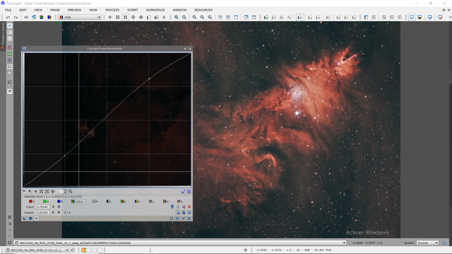

Concernant la méduse, je trouve ton fdc encore un peu sombre (ton pic de courbe devrait se situer autour de 0.12 en abscisse sous pix). Cela doit pouvoir se reprendre assez facilement.
Pour le cône, l'image présente comme un léger voile. Tu peux augmenter légèrement le contraste de l'image: par ex tu peux créer un starless que tu appliques à ton image en gardant actif la nébuleuse. Tu utilises ensuite "curve transformation" pour contraster un peu:
il y a une heure, julienESP a dit :
Salut, "Pic de courbe" : tu peux imager stp? Perso je regarde le FDC moyen sur les 3 valeurs RGB en bas de l'écran mais le pic de courbe, à part en histogramme, je vois pas trop ce que tu veux dire 🙂
Réponse dans l'autre réponse de @julienESP sur le sombrero 😉
