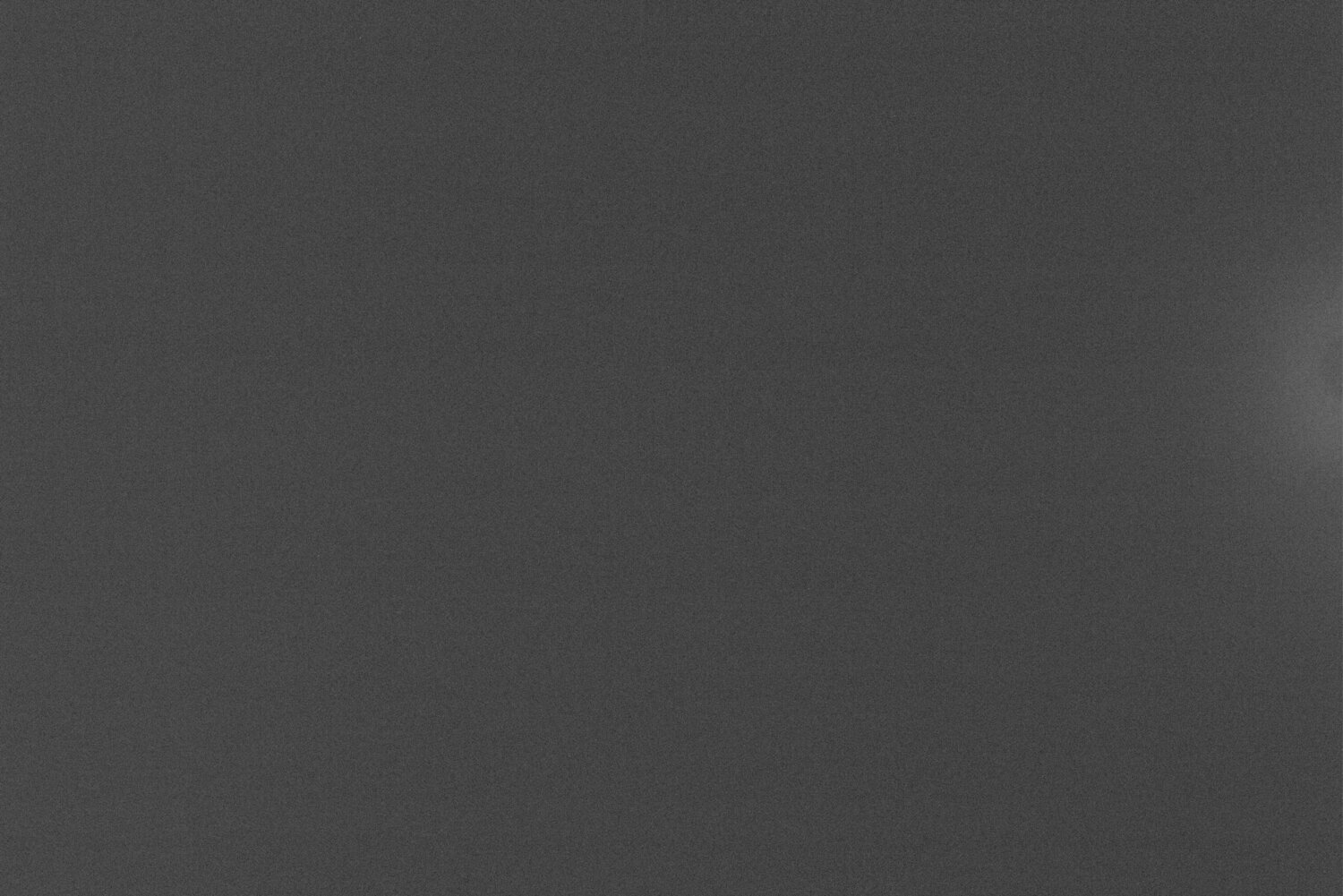

1 dark :
Dark_180.0s_Bin1_ISO800_20230417-181409_21.0C_0001.fit
master dark :
dark_stacked.fit
Dans la journée, j'ai de nouveau essayé de faire des darks pour voir si cela apparaissait toujours (c'est le dark solo plus haut). C'est le cas, même à 60s d'exposition.

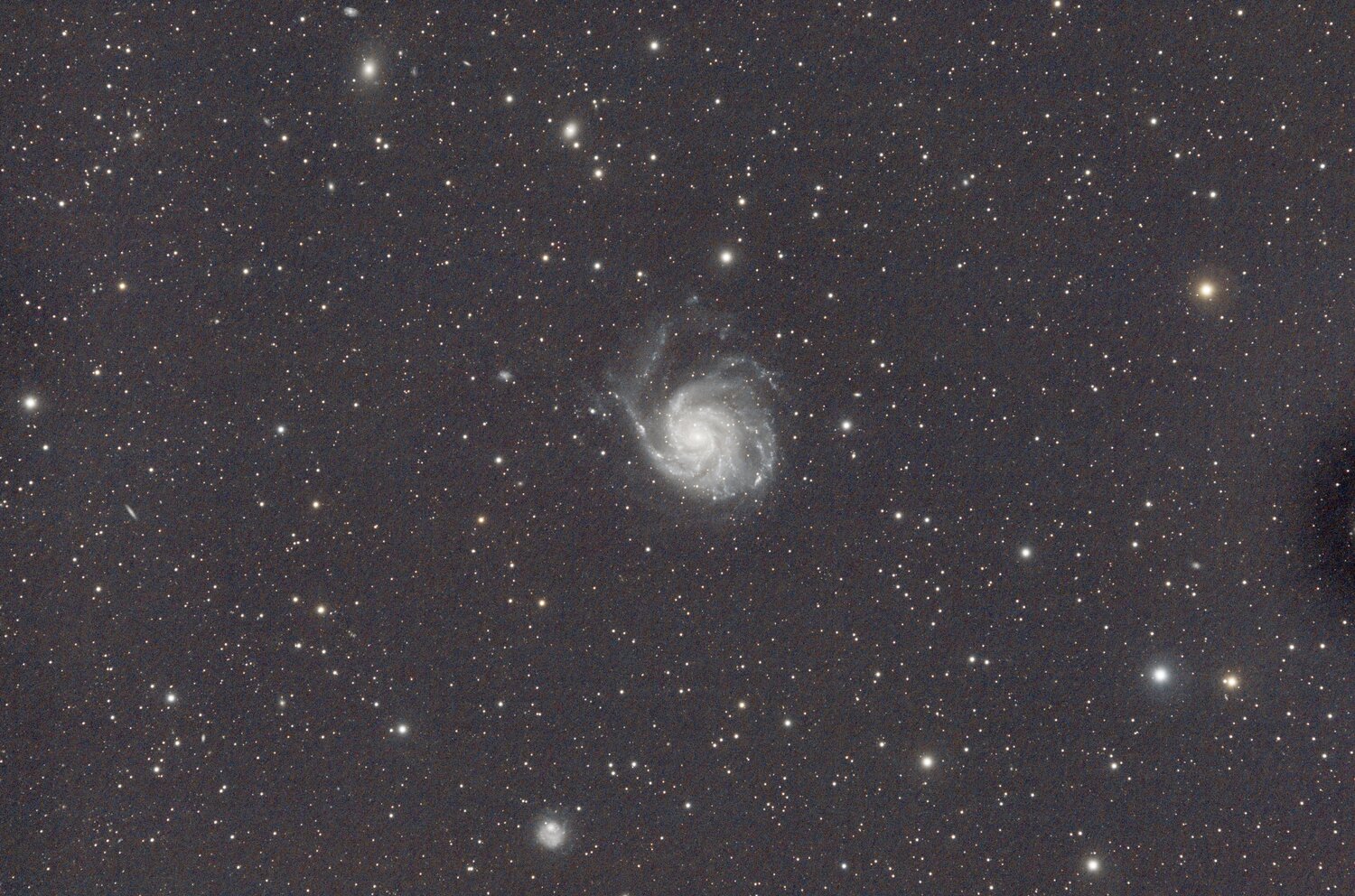

Voici le résultat de la session sur M101,
112 brutes de 180s, iso 800
20 darks de 180s, iso 800
20 flats de 0,5s, iso 100
20 darks de flats de 0,5s, iso 100
Prétraitement Siril (script OSC avec léger crop, extraction du gradient, suppression du bruit vert, étirement automatique de l'histogramme) :

1 dark :
Dark_180.0s_Bin1_ISO800_20230417-181409_21.0C_0001.fit 34.53 MB · 0 downloads

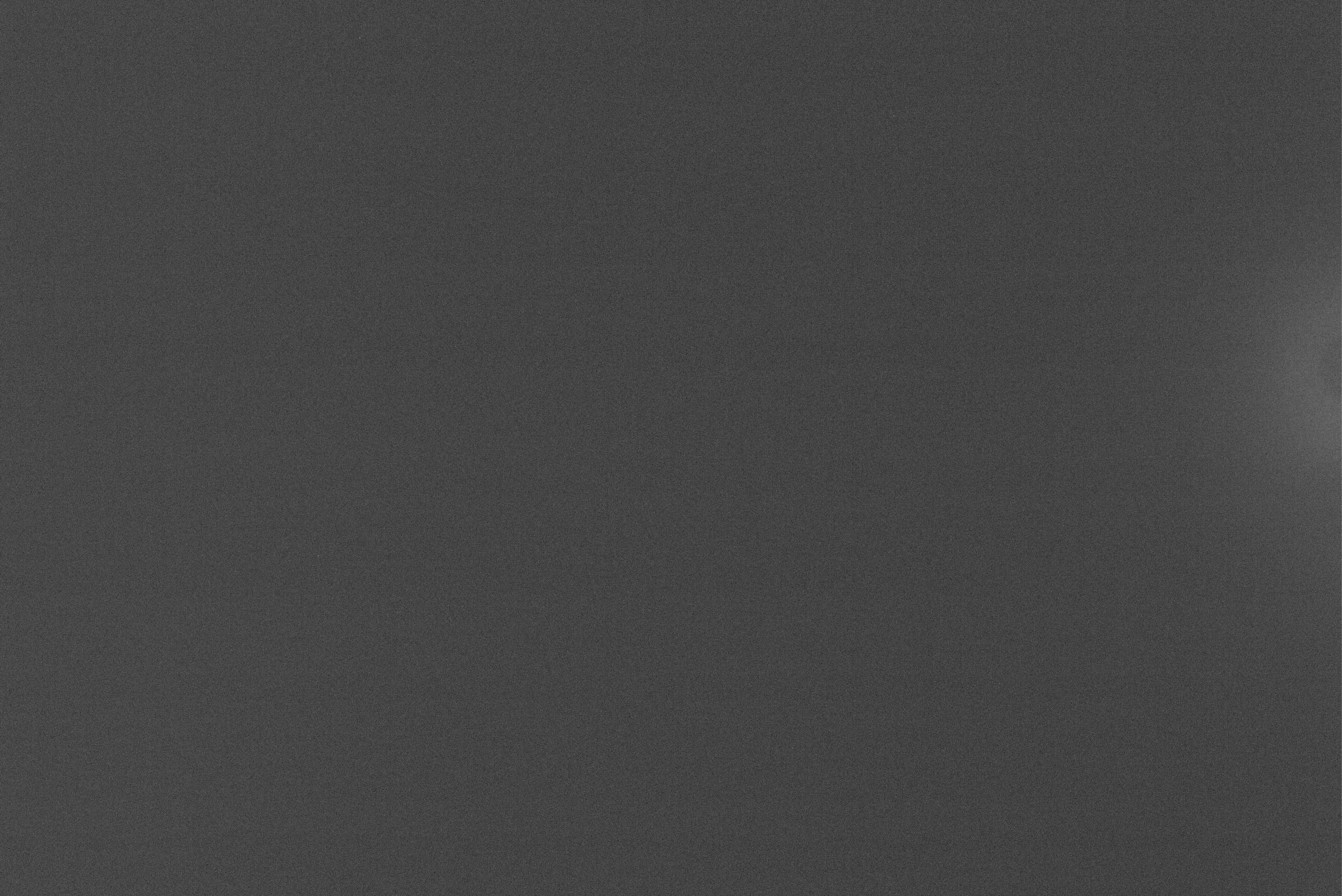

master dark :
Je pensais néanmoins que cela disparaitrait au prétraitement mais non, une méga tâche à droite et une légère à gauche, les 30 dernières photos ayant été prises après retournement au méridien.

Master dark
Dark unique 180s
Prétraitement Siril (script OSC avec léger crop car défaut d'alignement, extraction du gradient, suppression du bruit vert, étirement automatique de l'histogramme) :

je pense surtout que ce sont les darks qui font apparaître la tache noire sur ton image. Par conséquent, je pense que le problème vient donc de leur réalisation : peux-tu nous préciser quand et comment tu les réalises ? J’imagine à chaque session d’imagerie pour être dans les mêmes conditions de température. Le halo que l’on voit est-il toujours présent au même endroit d’une séance sur l’autre ?

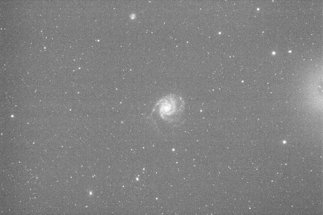

Le halo est toujours présent depuis, au même endroit. Il est même présent sur les brutes (non prétraitées) !

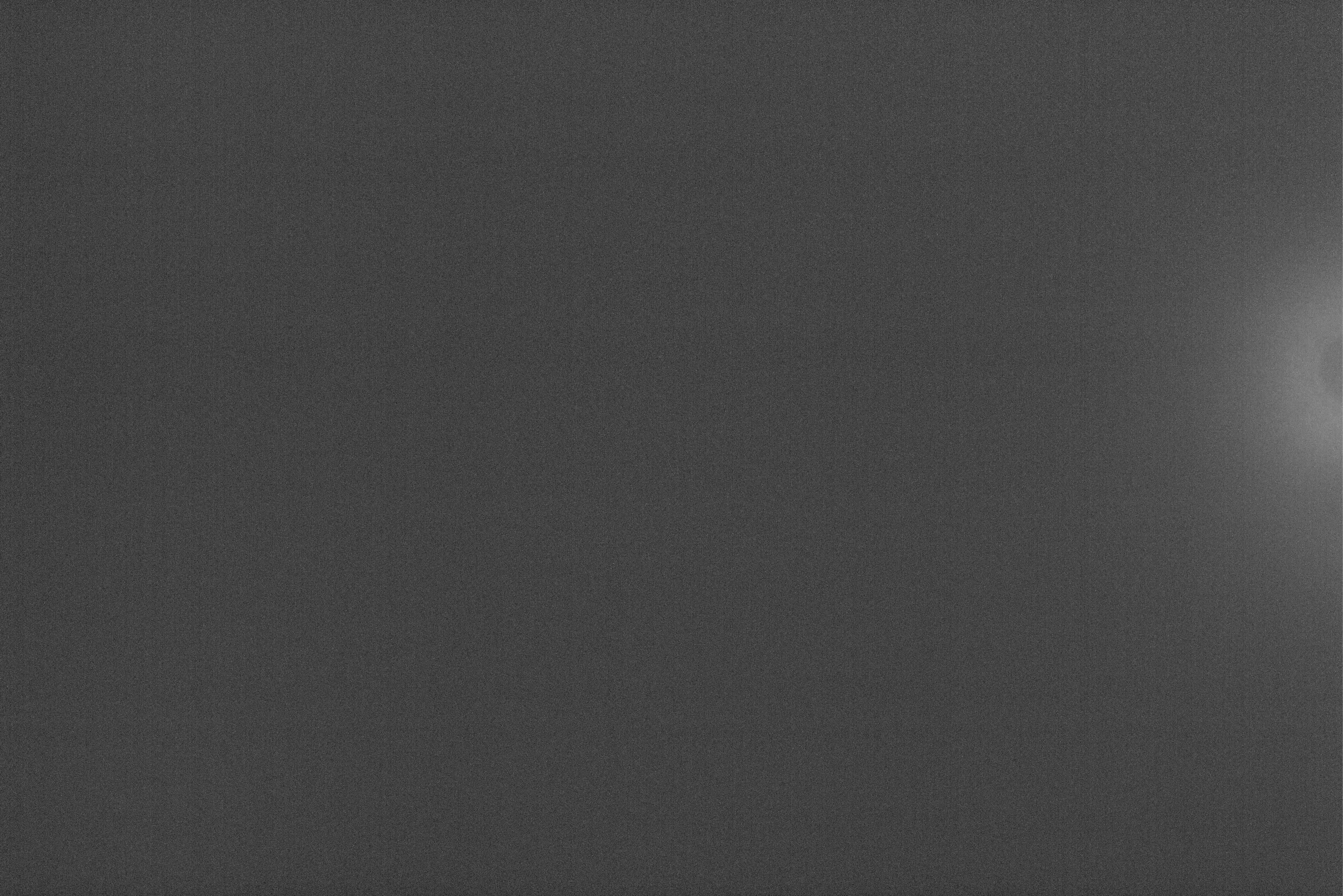

J'ai eu un problème un peu similaire sur un eos 100D qui avait pas mal d'heures de vol... un simili ampglow était apparu sans raison. Verdict..  capteur en fin de vie. Je l'ai changé et tout est rentré dans l'ordre. C'est Richard Galli (eos for astro) qui me l'avait appris à l'époque. Les capteurs d'apn lorsqu'ils commencent à rendre l'âme peuvent générer de l'ampglow.
