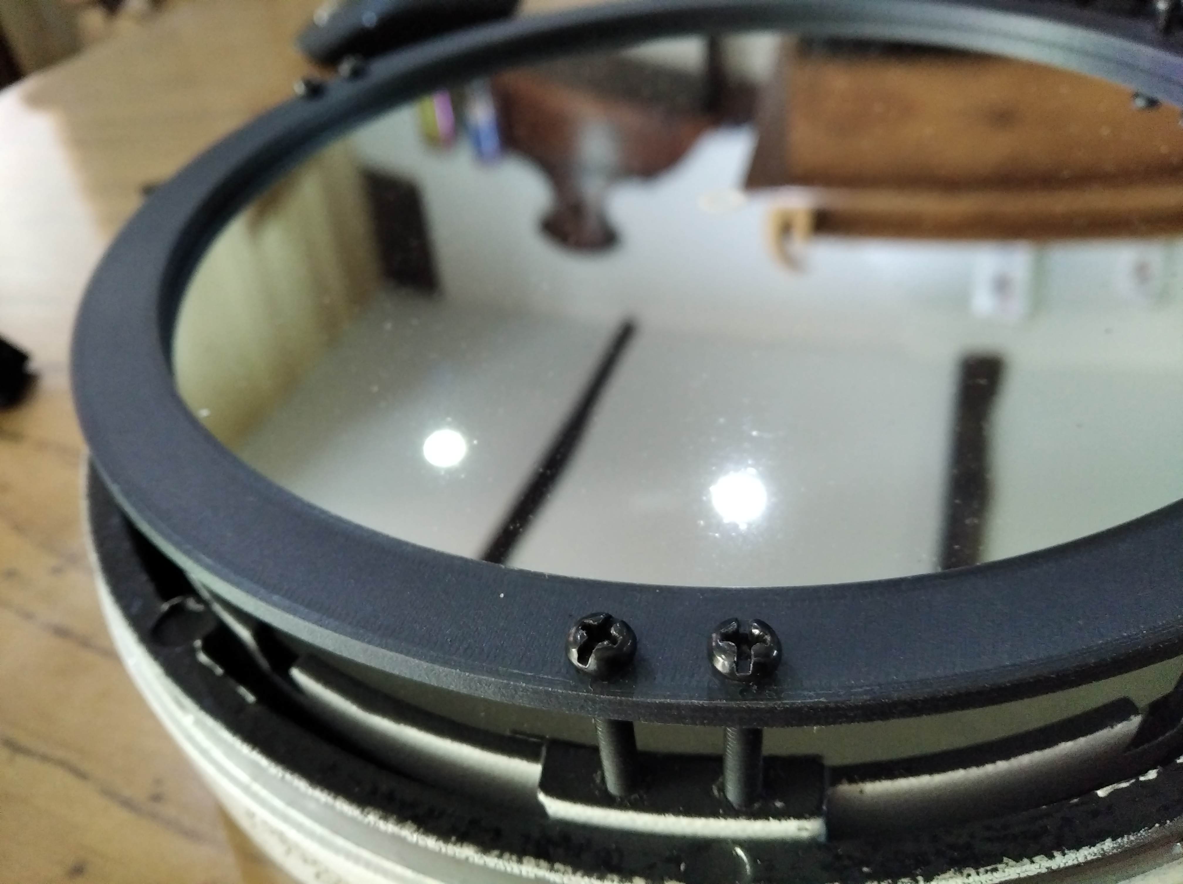

J'ai reçu un masque commandé y a pas très longtemps et je souhaiterais le tester (même si j'avoue mon primaire est un peu cracra).
Cela dit, les fixations d'origine du primaire ne s'adaptent pas au masque - j'ai donc visé celui-ci directement sur le primaire, sans autre fixation/support.
Ce montage vous paraît-il raisonnable ?
Merci pour vos conseils ;)
Phalanx -
Merci bien ! Aïe j'ai pas mis de papier, mais j'ai très peu serré ; ça pose un problème ? (en fait, je n'ai jamais eu de papier ou de carton ici, comme on voit dans les vidéos et tutos)
salut,
le miroir doit être libre de mouvement, dans tous les sens, à cause de la dilatation.
Si il est pincé (et il suffit de rien) tes étoiles seront en triangle.

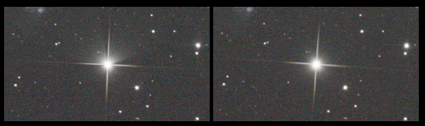

Pour les débutants ou ceux qui comme moi s'interrogent sur l'efficacité de ces masques, voici la comparaison avant/après (dans les deux cas, 18-19 brutes empilées, sans traitement):

Oui ça j'ai déjà eu, c'est pas gégé. Après, en relâchant un peu le serrage, chez moi c'est passé sans feuille (enfin pour l'instant ça va)...

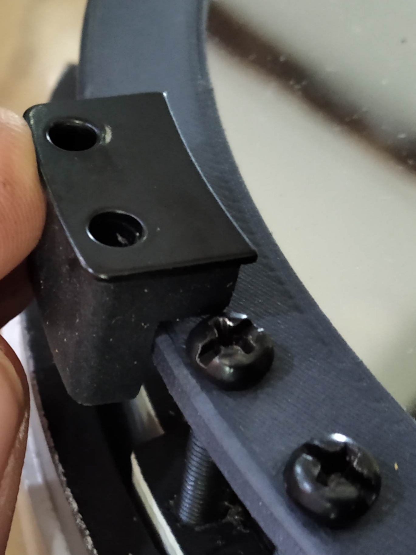

Hello @Tyler,
J’ai un tube 150/750.
comment dois je poser ce chanfrein ? Comment tiendra t-il ?
- Est ce que je le pose sur le miroir puis fixations par dessus en laissant une marge comme tu dis ?
- Ou dois-je le poser sur les fixations mais comment tiendra t-il ?
référence achetée ici:
https://azur3dprintshop.com/14-masque-chanfrein-newton-150.html
pour la refixation du miroir, je repose les vis de fixation en laissant une épaisseur (feuille papier) pour laisser libre le miroir sans contrainte. C’est ça ?
merci pour ton retour.

par contre, il va falloir que je regarde comment caler le tube du 350 pour pouvoir retirer le barillet sans avoir a démonter le tube de la monture.
