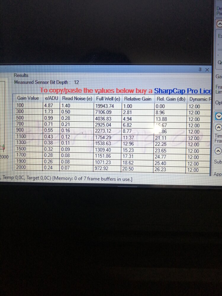

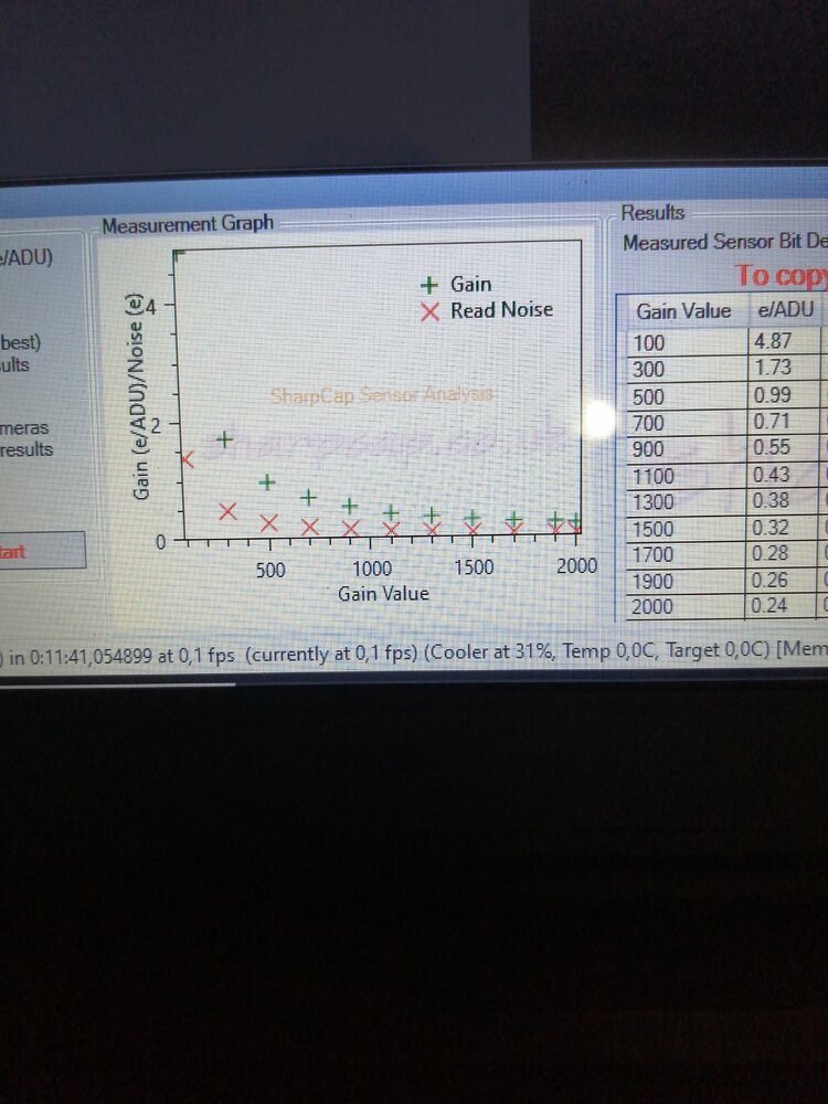

Voici ce qu'il m'a donne sharp cap si tu peut m'aide bonne journée
Pas de doc sur le site officiel Omegon  Malheureusement mais selon les mesure de SharpCap, ton gain unitaire (pour lequel tu as environ 1 e-/ADU) se situerait à 500.
Je te conseillerais donc par commencer par là, dans des conditons "normales" de filtre, cad avec un Luminance ou IRCut (pas avec du Ha ou OIII où tu pourrais augmenter le gain du fait de la perte de qté de signal lumineux).
Place donc ton gain à 500 par défaut dans un premier temps.
Il y a 2 heures, 180Vision a dit :
Merci pour cela et si je veux utilisée un filtre l'extrême  ?  Je laisse a 500 ou Je monte un peut merci d'avance
