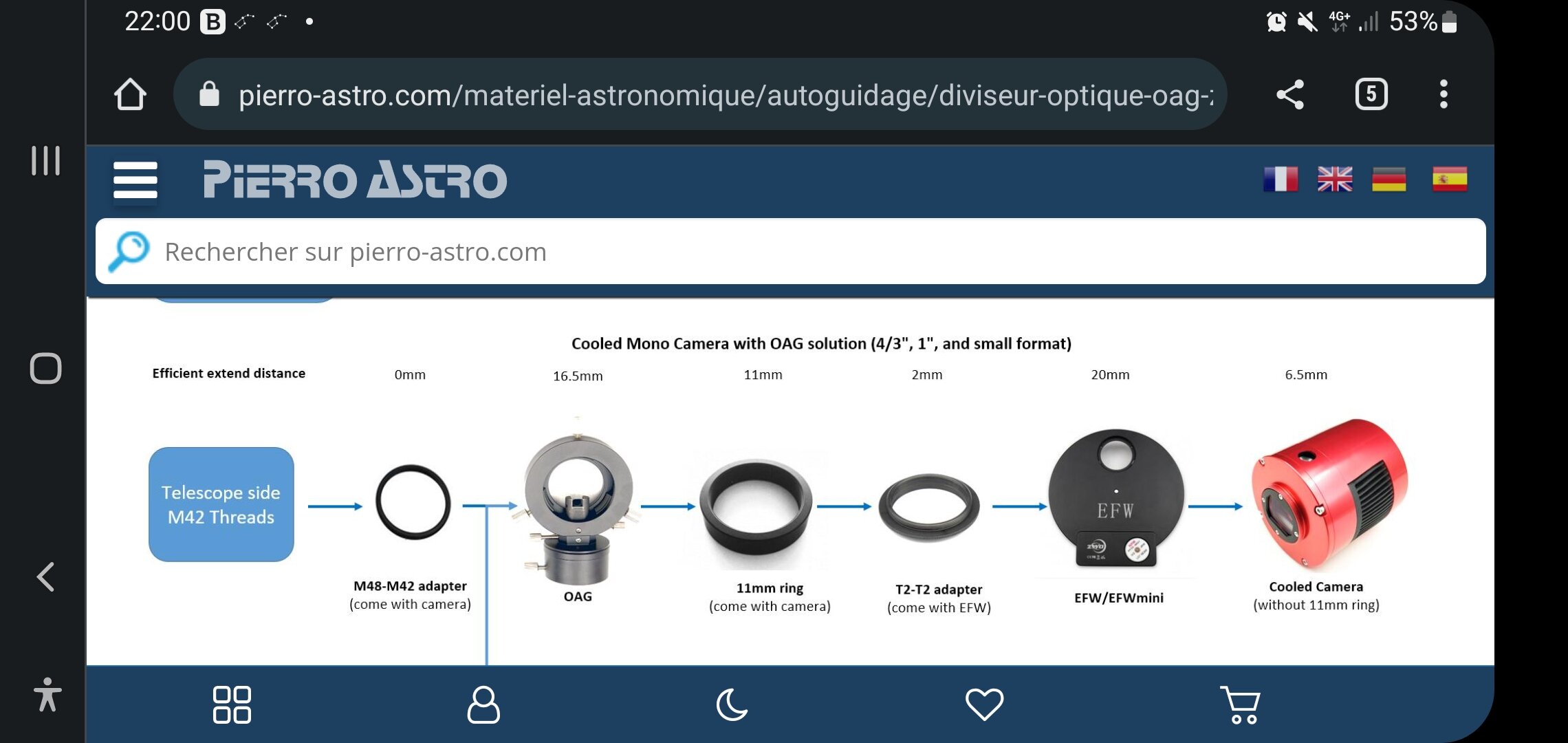

Encore une question sans la bague de 11mm pour atteindre le backfocus de 56mm car je ne l'ai pas recu avec la camera, est ce que cet accessoire a de l interet pour mieux gerer la mise au point ? (Cf image et lien)
Est ce que l absence de cette bague explique 1 des phenomenes ?
https://www.pierro-astro.com/materiel-astronomique/accessoires-astronomie/accessoires-t2/porte-oculaires-31,75mm-avec-mise-au-point-hélicoïdale-pour-filetage-t2-zwo_detail
  Le 01/07/2023 à 10:04, FelixB a dit :
Voir davantage
Tu peux nous indiquer avec précision toute ta chaîne optique, depuis la sortie de ta lunette ?
En tout cas, le lien que tu fournis ne te sera pas utile : ça se met directement à la sortie de la lunette, sur le filetage T2/M42, et tu n'as alors plus aucun moyen de fixer ta chaîne optique.

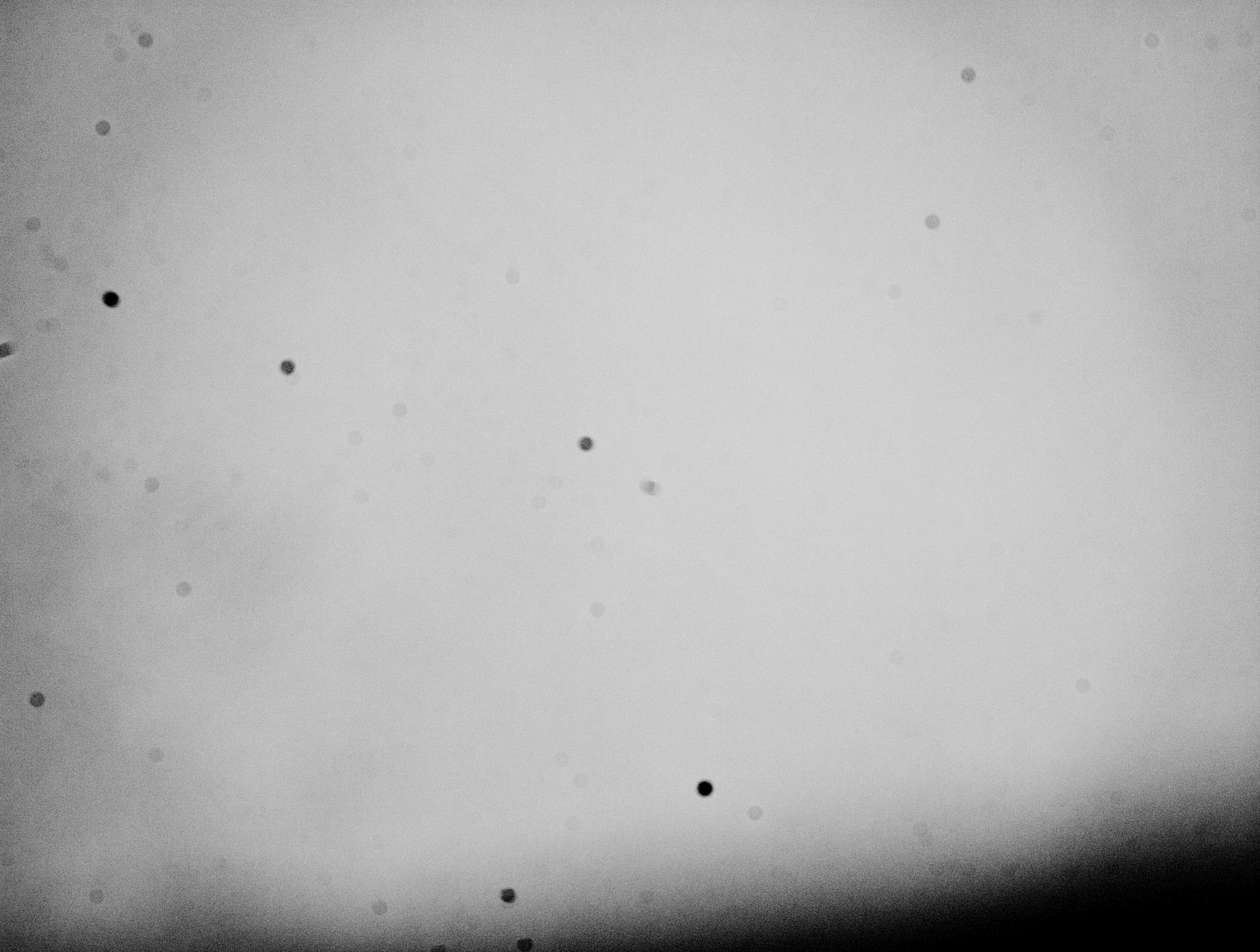

Hello Schizophrene,
J'ai nettoyer ce que je pouvais du capteur.
Voici les darks, flats et offsets. Qu'en penses-tu ? Selon toi j'ai fait partir la poussière ? Pas de défaut de la caméra ?
Je te remercie d'avance pour ton aide bienveillante.
Bon dimanche à toi.
MasterDark_Stack15_30.0s_Bin1_1_20230702-120123.fitFetching info... MasterFlat_Stack15_500.0ms_Bin1_1_20230702-122726.fitFetching info... MasterBias_Stack50_5.0s_Bin1_1_20230702-115239.fitFetching info... Preview_IC4592_60.0s_Bin1_2_20230701-002140.fitFetching info...

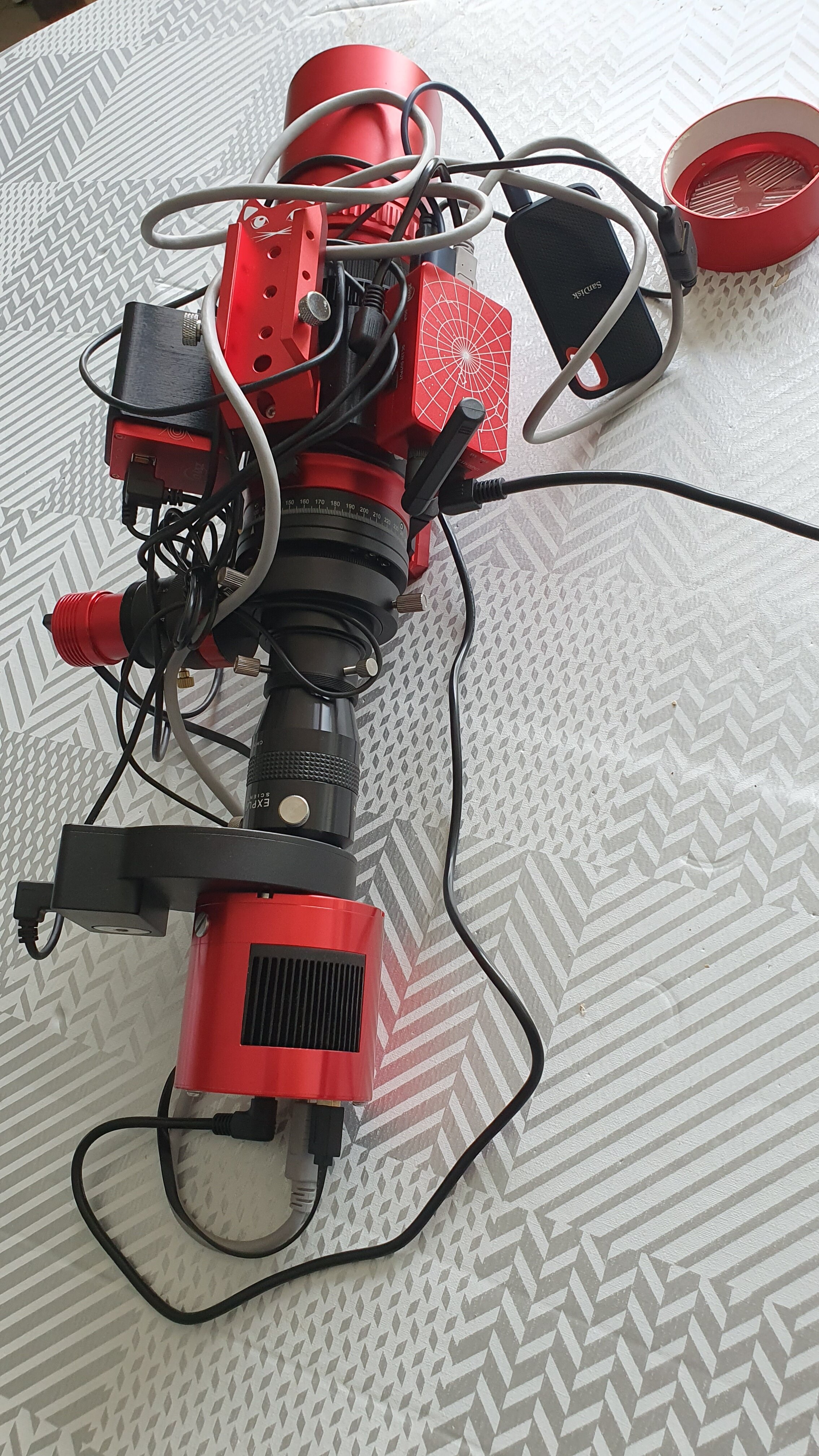

Instrument redcat 51.
Puis Bague d'adaptation pour connecter l'AOG standard
EFW
puis l'ASI1600mm
La personne qui m a vendu la camera devrait me fournir la bague de 11mm normalement.
Avec la construction petzval j ai reussi a faire une mise au point de la camera principale mais j ai peur que la camera de suivi ne soit du coup pas mise au point car les distances focales ne sont du coup pas les memes...

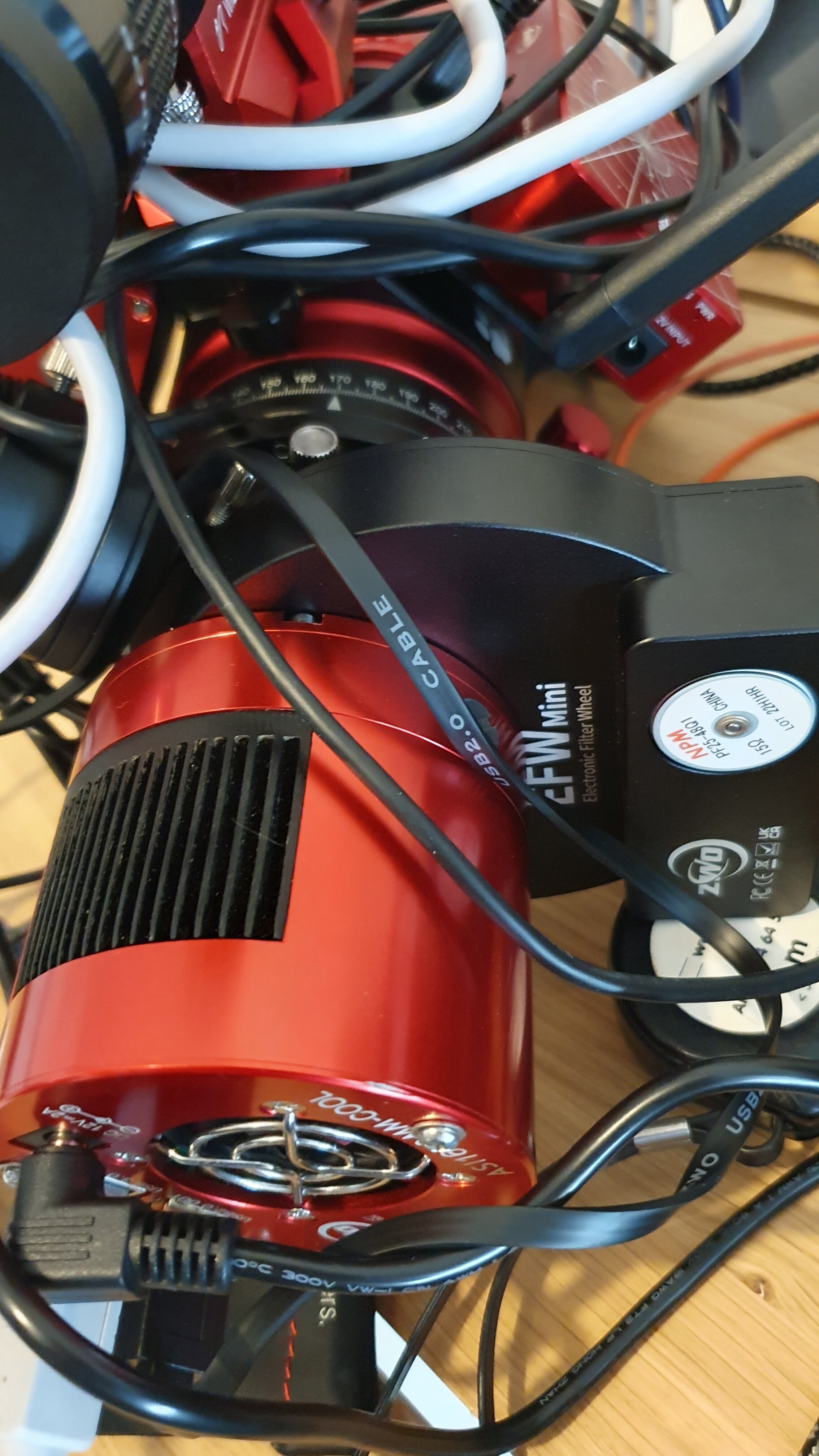

J'ai nettoyer la chaine optique donc les taches sont normalement desormais parti. Mais par contre je pense que l'EFW cause vraisemblablement une obstruction partielle sur la chaine optique. Il va falloir que je creuse un peu le sujet de mon côté.
La redcat est ouverte à 4.9.Je fais de l'imagerie avec la roue à filtre EFW mini sur un télescope ouvert à 4 sans obstruction avec une ASI 294 mm refroidie.
l'EFW a un sens dans la chaîne optique (le moteur doit être côté caméra) afin que le filtre soit au plus près du capteur.
Bonjour chinois02, merci pour le tips. J'ai vérifié normalement je l 'ai mis dans le bon sens.
Modifié par FelixB

Et le backfocus c est possible ? Comme je n'ai pas recu de bague 11mm je n'ai pas pu testé comme sur la photo supra du montage de la chaine optique selon zwo.

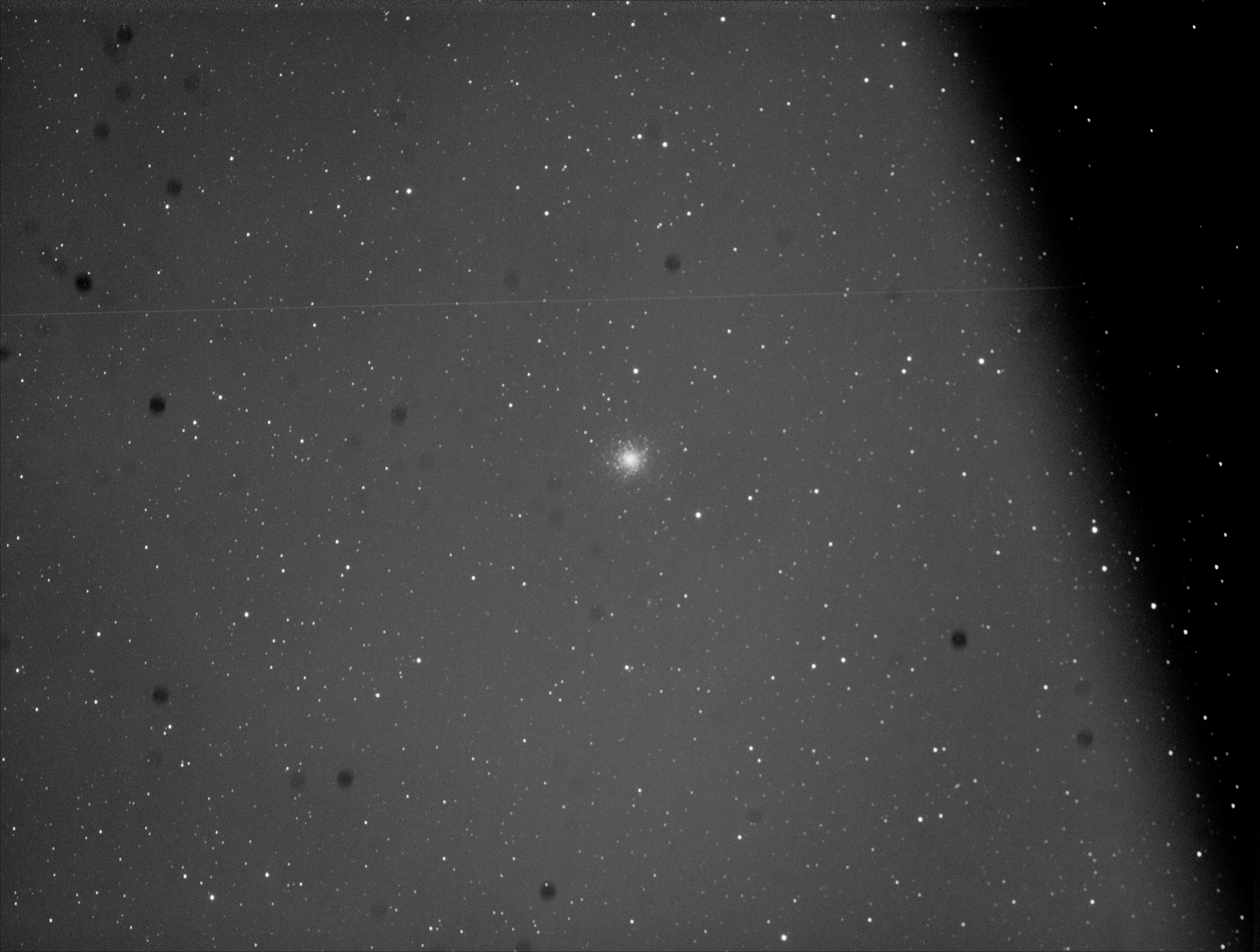

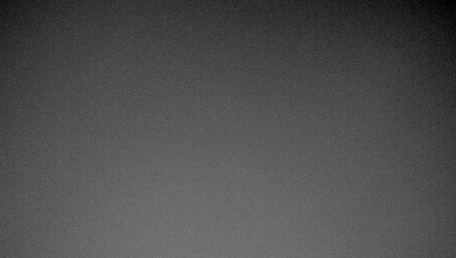

1) Bon, le masterflat que tu fournis plus haut n'est pas "bon", il est cramé. au vu du nom du fichier tu fais une pose de 500ms c'est bien trop. Normalement sur ton logiciel de capture tu dois régler la durée de la pose pour placer la courbe d'histogramme entre 1/3 et 2/3.
2) l'image que tu postes n'est pas causée par un vignetage causé par le filtre, car celui ci provoque un assombrissement aux 4 coins. Là je dirais que la position du filtre dans le chemin optique n'est pas centré...

Je crois que j'ai compris je pense... le probleme c est l inclinaison de l'EFW par rapport au diviseur optique. Il faut que j attende patiemment la reception de la bague de 11mm que j ai commandé chez unterlinden. Sans celle la, l'EFW coller a l'OAG ne permet pas de bien positionner les deux ensemble je pense.
Otes moi d'un doute :o les flats tu les pratique avec toute la chaîne optique montée et non en exposant directement la caméra. on peut faire darks et bias sans la chaîne optique mais pas les flats.
  Le 03/07/2023 à 18:38, chinois02 a dit :
Voir davantage
Je garde toute la chaine optique oui ! Et je les fais avec l'ASI air.

  Le 03/07/2023 à 18:04, chinois02 a dit :
Voir davantage
Je ne lancerai pas les paris mais si on trace un cercle d'après l'assombrissement, on devrait tomber sur un filtre de très très grand diamètre.
Le driver de la RAF ZWO donne la possibilité de recaler (réinitialiser) la position du carrousel de la RAF et tu pourras vérifier la bonne position du filtre devant le capteur en regardant par l'objectif de ta lunette.
  Le 03/07/2023 à 18:13, FelixB a dit :
Voir davantage
La bague de 11mm ne va rien changer à l'orientation de la RAF/DO sauf coup de bol magistral.
Sur cet assemblage vissé, il faut mettre des cales très fines entre les différents composants pour jouer sur leur orientation angulaires. Puis tu règles le BF en calant devant le le DO. C'est juste pénible à faire..
M42 est au pas de 0.75 (un tour complet pour un déplacement de 0.75mm). Une règle de 3 plus loin tu vois à peu près l'épaisseur de la cale à insérer entre caméra et RAF et entre RAF et DO pour avoir le tout à peu près aligné et le prisme du DO au dessus du grand côté du capteur.
Il y a normalement deux ou trois cales en "papier" noir avec la caméra ou avec la RAF (je ne sais plus trop). Tu peux te découper des cales fines dans de la feuille plastique d'intercalaire ou en acheter des métalliques ici par exemple : https://www.ressorts-sodemann.fr/produits/rondelles-d-appui-rondelle-d-ajustage?n_a_003=42-42

J'ai fait l'ajustement en rentrant ce soir. Effectivement, l'obstruction devait venir de la en toute logique. J essaye demain soir de voir si il y a un impact ou au plus tard ce week-end. Merci pour le conseil !

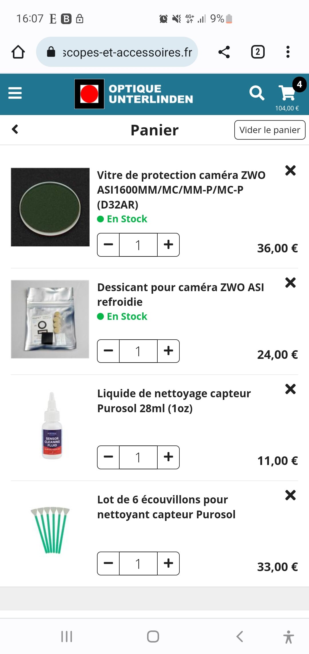

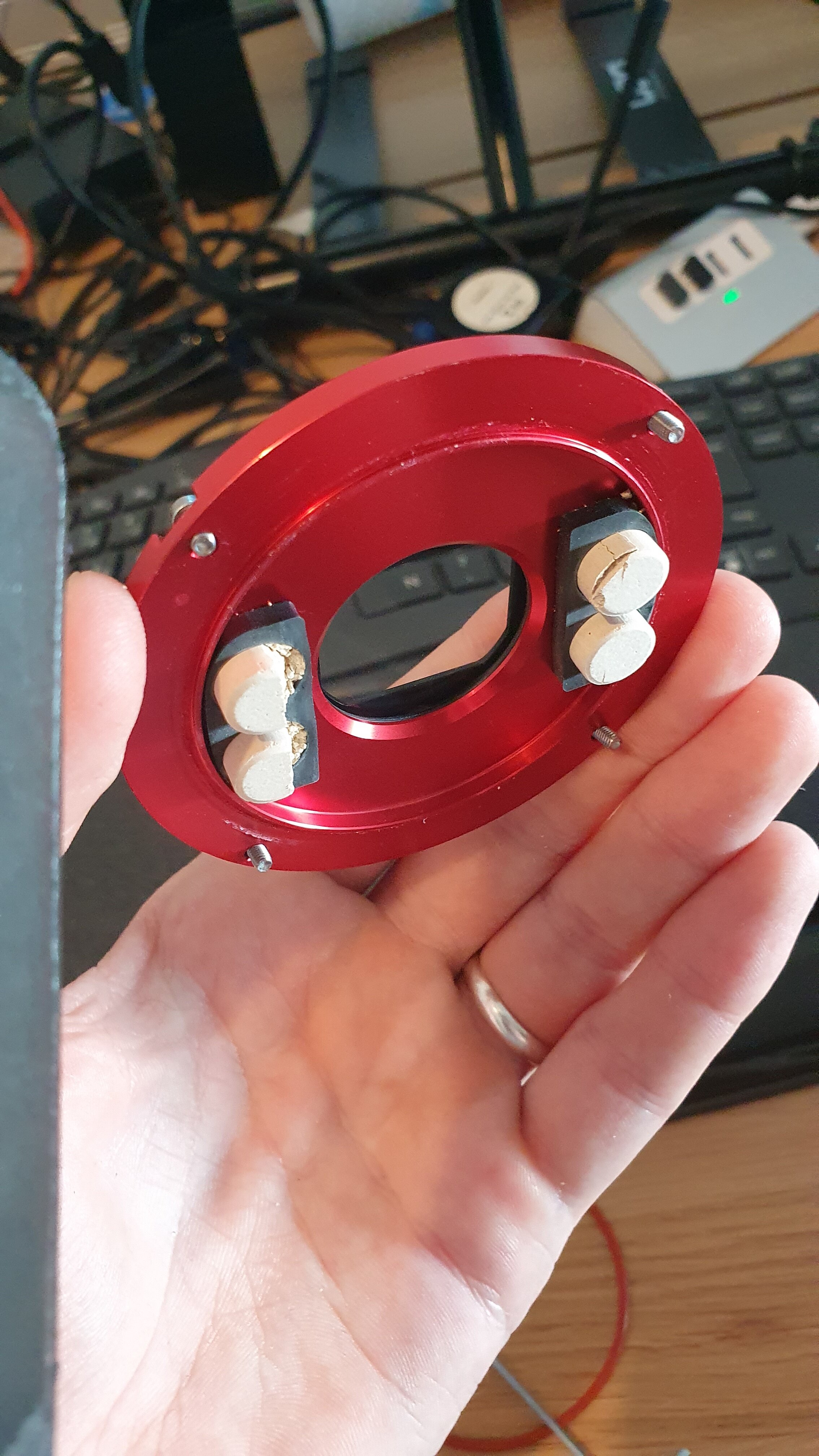

Par contre je n'arrive pas a me debarasser de ces taches... comment je peux faire ? Elle etait vendu dans l'annonce en TBE...
  Le 08/07/2023 à 13:40, FelixB a dit :
Voir davantage
Voici pour comparaison l'image de l'ASI 294
Modifié par FelixB

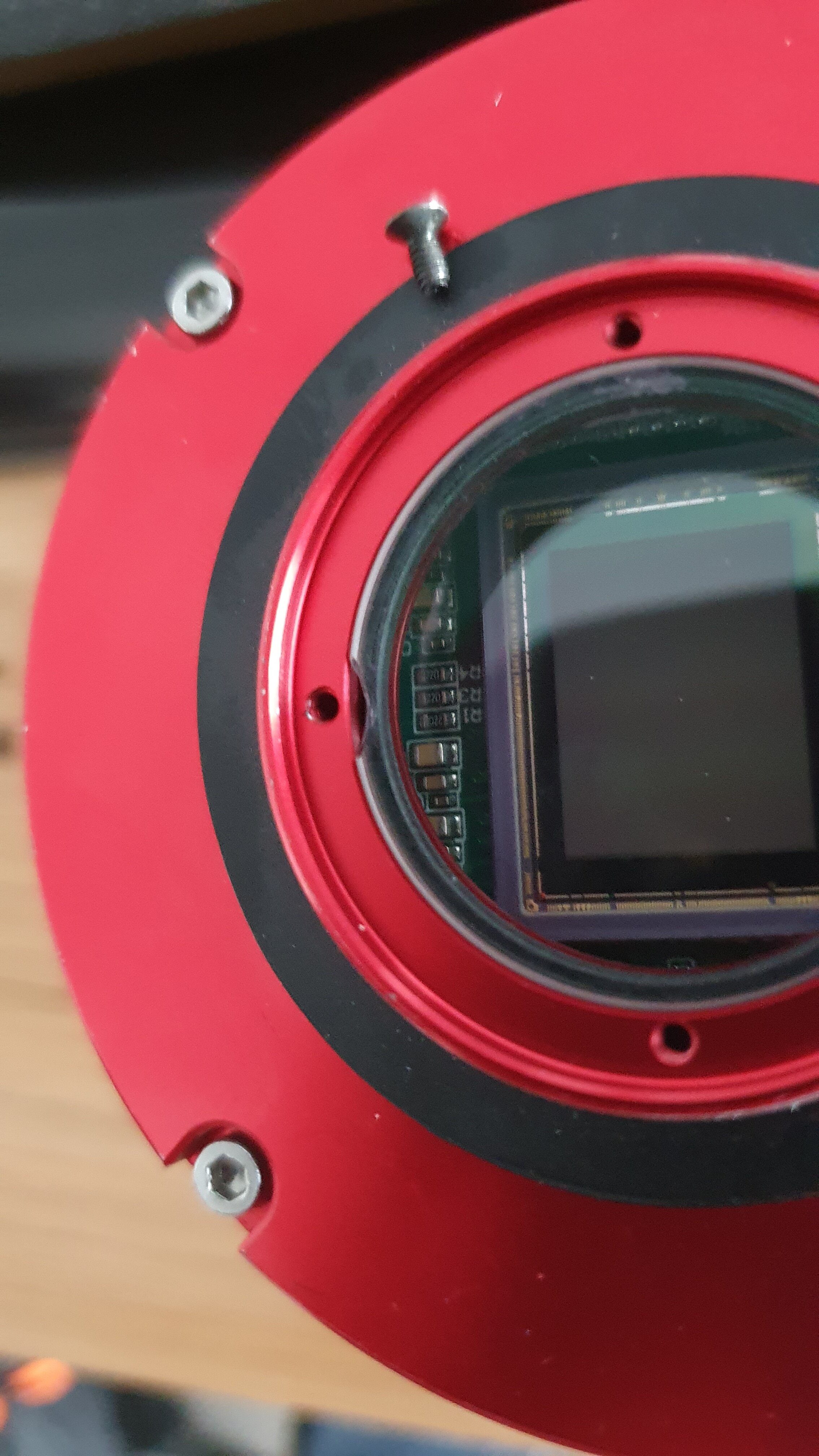

La vitre est fissurée du coup le dessicant est en miette. Ceci explique cela.
Je vais tenter le nettoyage de capteur moi meme du coup... car mon budget est de 100eur
Modifié par FelixB
Bon ben je crois avoir reussi a repare l'ASI 1600. Il ne me reste qu'a tester en pleine nuit quand il y aura moins de nuages... je pense avoir également reussi a bien regler le backfocus.
J'ai aussi tenté un montage un peu particulier avec une barlow pour voir si je peux aussi faire un peu de planetaire avec la redcat (cf photo). Il  ne me reste qu'a egalement tester en pleine nuit quand il y aura moins de nuages... Est ce que ca se fait au fait ? L'idee m est venu comme ca plutot que d'avoir une deuxième lunette.

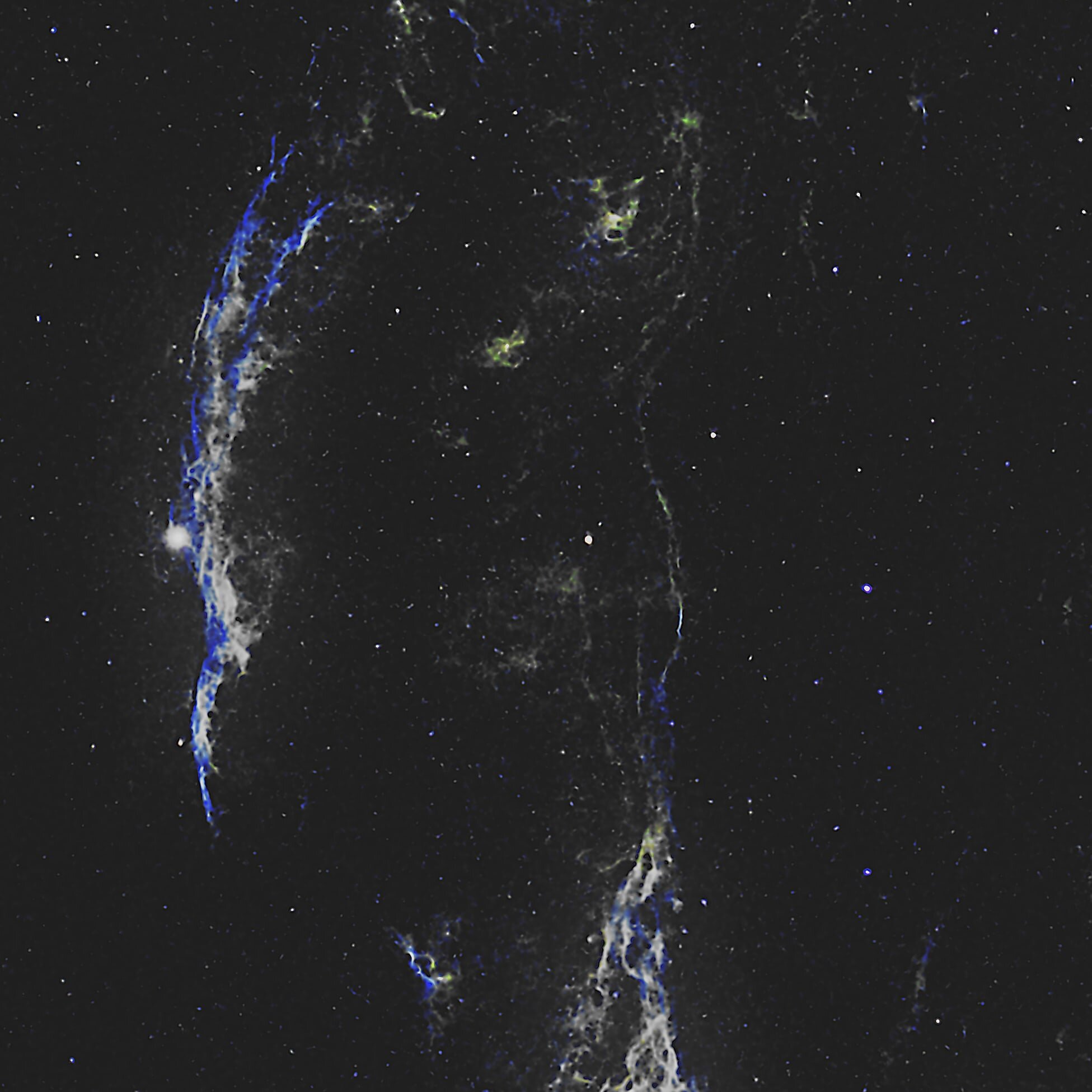

Premiere photo en SHO. Je maitrise pas pour l'instant gimp et siril donc soyez indulgent...
1heure de pose aussi donc pas tropde details...
