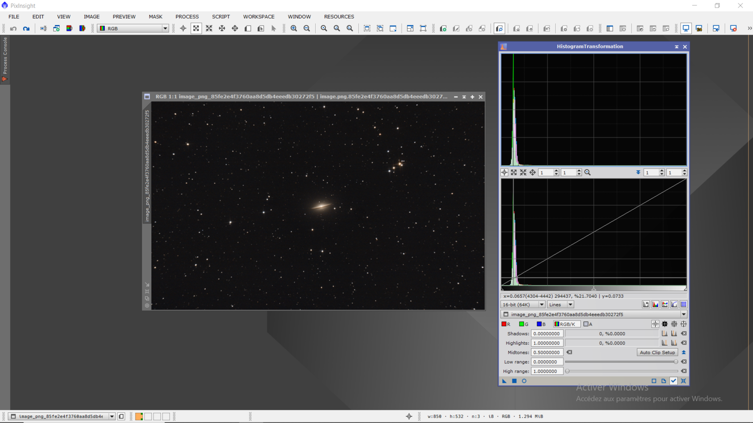

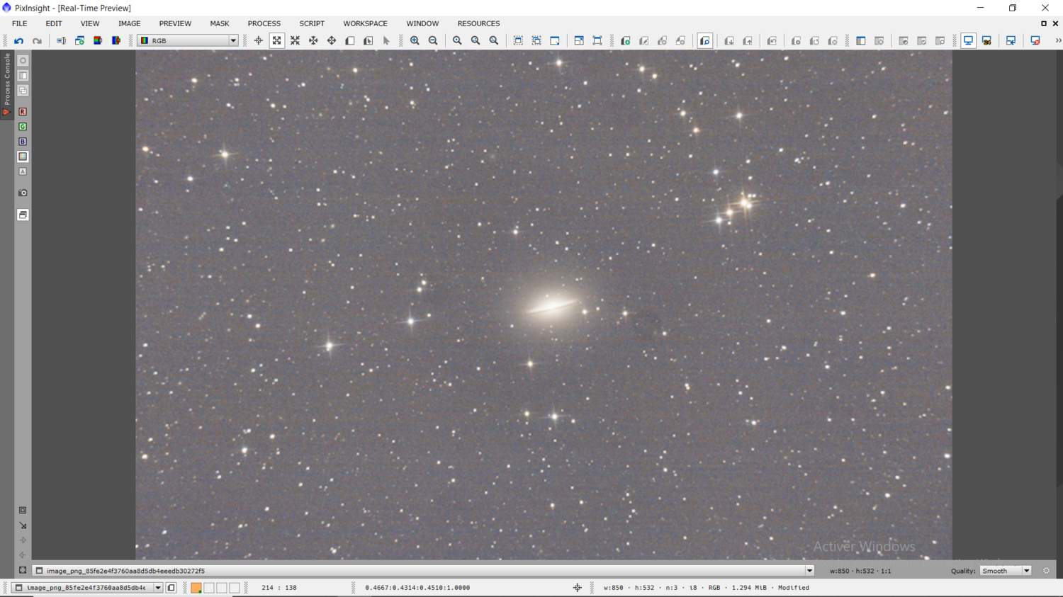

Tu as clairement un pb de flats (il reste du vignettage sur ton master) et surtout, si je pousse les curseurs sur ton image finale, on peut voir apparaitre des poussières qui n'ont pas été corrigées (tâches sombres):
Ton fdc est vraiment trop sombre sur l'image finale (tu perds de l'info): il est à 0.06 et doit plutôt se rapprocher de 0.12 en abscisse sur la courbe du process " Histogramm transformation" de Pixinsight:
ton image avant correction:
Après correction:

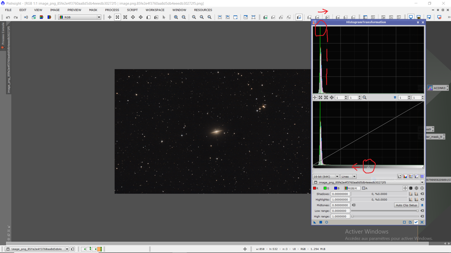

Pour le fdc, je n'ai pas pixinsight, j'applique la méthode Colmic sous SIRIL : pas plus de 0,1% de perte d'infos
On ne parles pas de la même chose: tu parles des curseurs sous ton graphe (curseur seuil des noirs, curseur seuil des tons moyens et curseur seuil hautes lumières). Colmic a dû mentionner le fait de monter le curseur des tons noirs au moment de la montée de l'histogramme et de ne pas dépasser 0.1 % (sinon tu perds de l'info dans les noirs)
Ce que j'évoque ici, c'est ton fond de ciel trop sombre.
C'est le pic de ta courbe qui correspond la plupart du temps à la luminosité de ton fond de ciel (sauf si tu shootes sur une zone chargée de nébulosités ou d'ifns et qu'il n'y a pas de fond de ciel noir).
ex avec ton image:
343060757_184057027887815_6785423127177408555_n.thumb.png.b477d1b10090d793ba042790297abce6.png
J'ai entouré ton pic de courbe=luminosité de fond du ciel.
Tu peux remarquer le quadrillage sur le graphe: il y a 8 lignes verticales (j'ai hachuré la 1ère ligne en partant de la gauche: c'est sur celle ci que devrait se trouver ton pic de courbe)
Il faut donc que tu abaisses le curseur des tons moyens (je l'ai entouré) jusqu'à ce que le pic se situe sur cette ligne (au 1/8ème).
J'imagine que tu dois avoir le même type de graphe avec Siril et que tu dois pouvoir faire la même chose?
