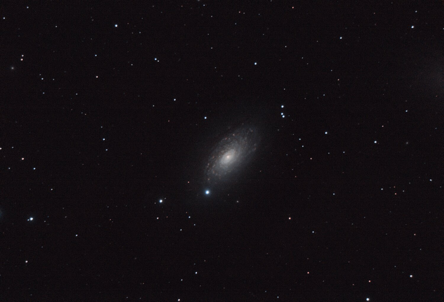

Voici mon acquisition du 20/04, il s'agit de M63 qui se trouve dans la constellation des chiens de chasse.
Seulement 1h50 (j'ai jeté un bonne partie des images à cause de pb de suivi) en pose unitaire de 180s
Setup
C8 +294MC Pro + filtre NB1 sur EQG Goto
Autoguidage Orion 80/400 + DMK41
Acquisition NINA
Traitement SIRIL
Vraiment pas facile les prises au C8 et beaucoup de déchets
Manuel.

c'est prometeur! Effectivement ça manque encore de poses.  Eh oui, la focale d'un C8, c'est pas 400mm hein ;) ?
On remarque quand même un léger défaut de suivi malgré ton tri. 400 mm de focale de ta lulu pour guider le "gros" C8 c'est pas un peu juste?
Je vois bien guider le C8 avec la 80/400 qui marche super bien d'ailleurs à en juger par ton M106, mais pas l'inverse.
Bon, je dis ça mais je suis astrophotographiquement déformé avec mes 4M de focale. Je ne m'imagine pas guider sans OAG.

C'est sûr que le C8 c'est pas le plus facile mais c'est quoi ce que tu appelles beaucoup de déchets ? Qu'est ce que tu as comme défaut ?

Peut-être, je suis à 1580mm de focale avec le C8, je ne sais pas si ma lunette 80/400 est trop juste.
En tout cas c'est vraiment pas facile le ciel profond au C8 alors bravo a toi avec ton C14
Ben en général, je lance une série de 22h à minuit qui se passe à peu près bien même si je jete des images à cause de petits défauts de suivi ou de petits coups de vent.
Ensuite je fais mes offsets et flats et je relance une ou 2 sessions pour la nuit avec les mêmes paramètres que la première.
Mais sur mes 3 dernières cibles, sur les sessions que je lance pour la nuit il y a une bonnes moitié ou le suivi ne s'est pas fait du tout comme si la monture ne fonctionnait plus. Je me dit que c'est peut-être a cause de nuages, je ne sais pas c'est bizarre.
Tu es en poste fixe ou en nomade ? Je te donne ma recette de faignant : j'utilise Maxim Dl pour l'acquisition et le guidage. Je mets l'alarme de perte de l'étoile de suivi dans Maxim. Le PC de l'observatoire est en session TeamViewer avec celui du bureau à la maison. Je suis au lit pendant que ça tourne et si ça couiné, je me réveille. Je descend en peignoir, remets l'étoile d'équerre et retourne me coucher. Bon, ça réveille aussi ma femme mais bon...

Je fais tout sur NINA que je trouve vraiment top et quand je vais me coucher,je laisse faire tout seul et la matin c'est la surprise, de toute façon je ne peux pas me lever, ma femme m'attache au lit tout les soirs dès que je m'endors😄

Tu es à 4 de ratio : http://astronomy.tools/calculators/guidescope_suitability (c'est toujours vert en bas, le résultat, donc il faut regarder le ratio, pas la couleur).
Il faut être entre 2 et 4, donc tu es limite, mais ça passe ;)
En bin2, tu serais à 1.2" de résolution (au lieu de 0.6"). plus facile à guider et peut-être plus adapté à ton ciel (sauf si tu as un super ciel ou que tu tiens à la super résolution)... Et ton ratio de guidage redescendrait à 2 :)
En tous cas, ton Tournesol est bien beau.
Tu fais comment pour  être à f/7.8 sur le C8 (c'est un Edge) ?

Non ce n'est pas un edge mais avec mon reducteur 0.63 et sans le porte oculaire donc en réglant le map avec la grosse vis, le miroir primaire se deplace et ça me donne une focale de 1580mm. J'obtiens cette donnée en prenant une photo et ensuite je la télécharge en fit depuis un site qu'on m'a conseillé ( je ne me souviens plus lequel, c'est sur mon pc) et ça me donne toute les infos dont la focale
