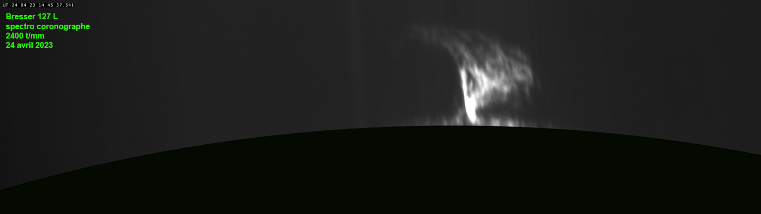

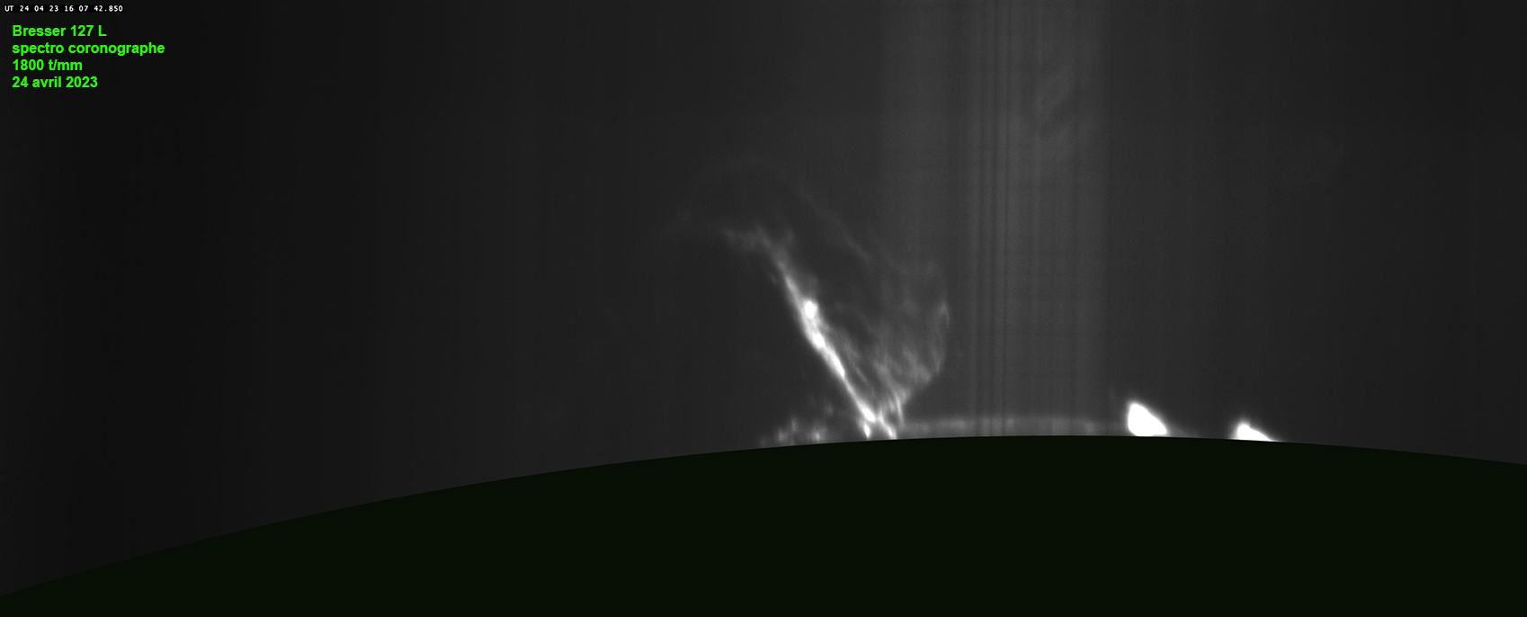

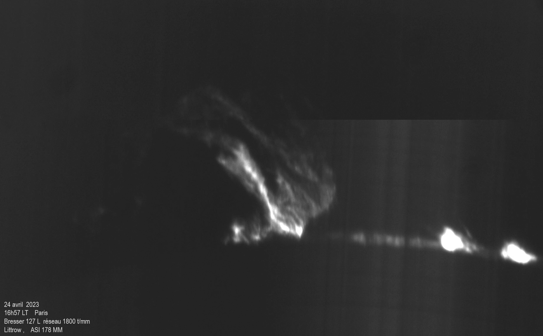

comme le soleil revient enfin sur Paris  (enfin presque) je reprends mes observations. C'est aussi surtout dut au fait que le soleil a enfin la bonne orientation pour que je puisse observer de chez moi...
Et la chance était là car entre 2 nuages pendant 10 min environ j'ai pu enregistrer ces quelques images.
J'ai également enfin pu comprendre les raisons pour lesquelles j'avais des soucis de netteté :  (un détail tout bete en fait) : la fente du spectro-coro n'etait pas dans l'axe optique du collimateur et donc coma  à foison qui m'obligeait a diaphragmer de ouf ..etc
ps : pour ceux qui ne connaissaient pas la technique dite de la "fente large" que j'utilise :
Un spectroscope -coronographe  (un coro dont le h alpha est remplacé par un réseau de diffraction) est au foyer de ma lunette (Bresser 127/1200) ; la fente cache le soleil et seul le bord solaire est observé. Si une protu est présente la raie h alpha sombre passe en émission et la protue est visible. Si celle ci est grande il faut ouvrir la fente en conséquence et en fonction de la pureté du ciel.  Si le ciel est brumeux il y a trop de lumière parasite et la protue est noyée dans la lumière parasite... et je dois fermer daantage la fente et voir ma protue en tranches....
Un réseau de 2400 traits/mm donne un beau contraste mais l'effet Doppler déforme les images et les images sont plus floues....
Là j'ai utilisé le 1800 t/mm : image plus nette.  Le plus top c'est le 600 traits mais il faut vraiment un ciel très propre...

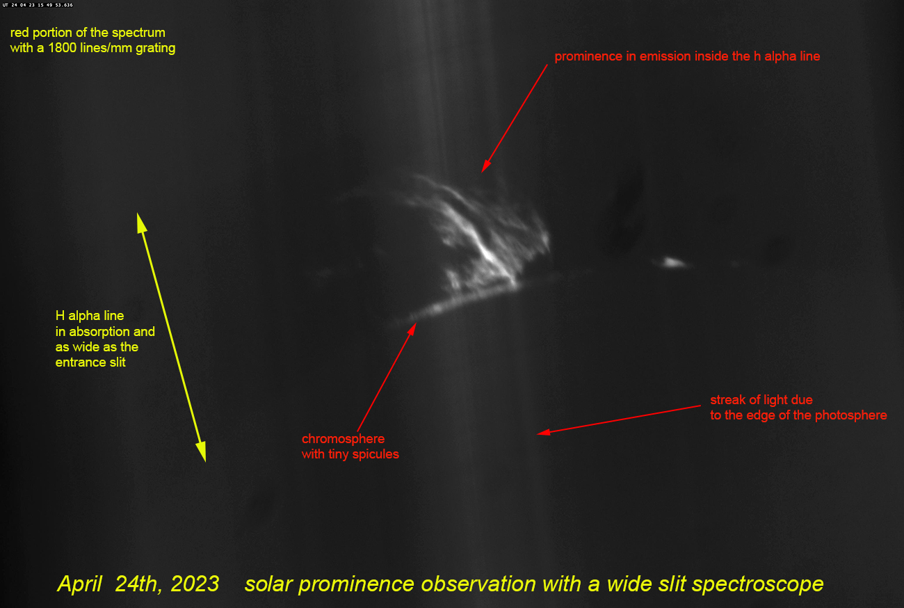

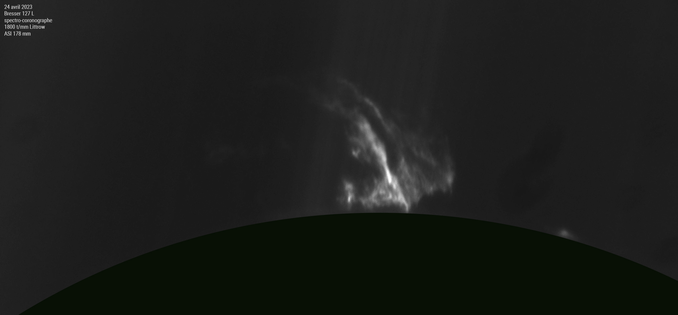

Après avoir un peu retravaillées sur les images...
514631778_20230424_154957.550_UT1800tmmLittrowrecadreanote.thumb.jpg.76fc8efe2fcf35ebe3a3c031fe54b261.jpg
1207183321_eruptiondu24avril20231800tmmenLittrowfenterecentreannote.thumb.jpg.63ad06b7c149d7ae6c993712ca1b3318.jpg
Il me reste encore une modification importante à faire sur le spectro : le réalignement de la "lunette d'observation du spectro" : j'ai remarqué un peu de vignétage et surtout elle n'est pas alignée sur l'axe optique et donc ça veut dire perte de netteté là aussi....
