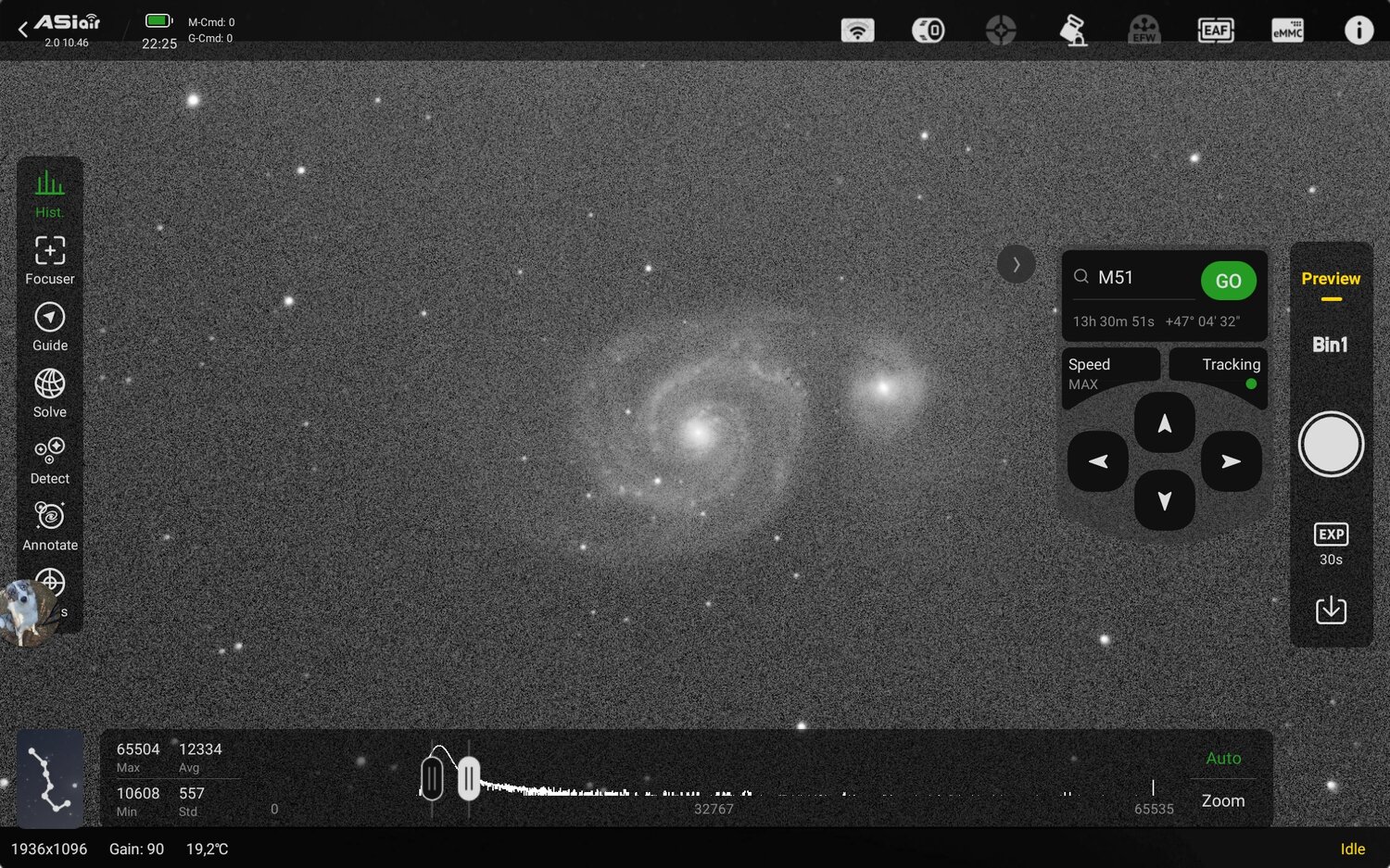

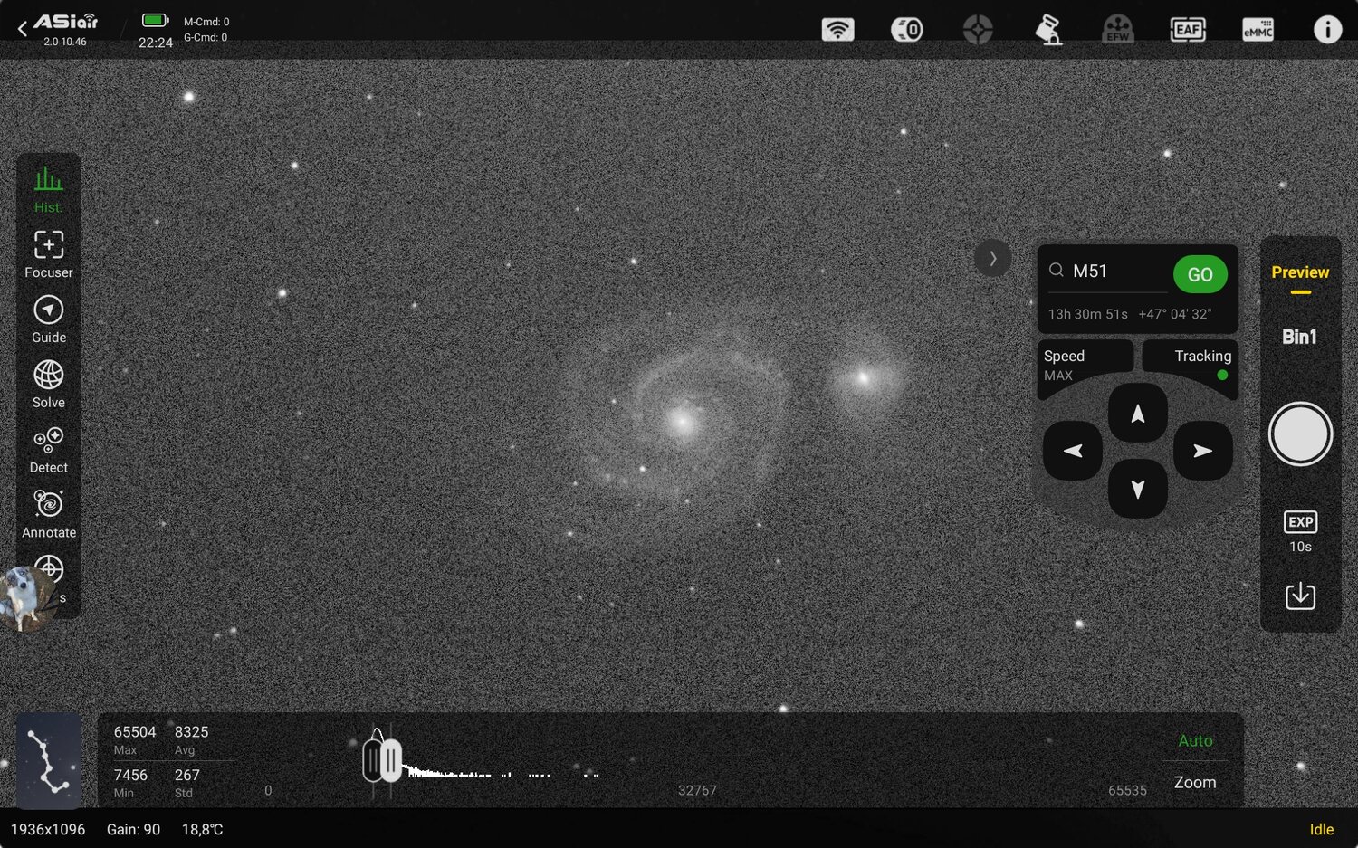

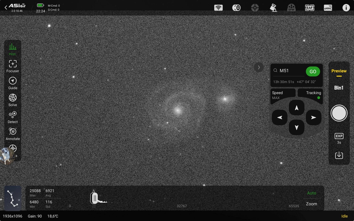

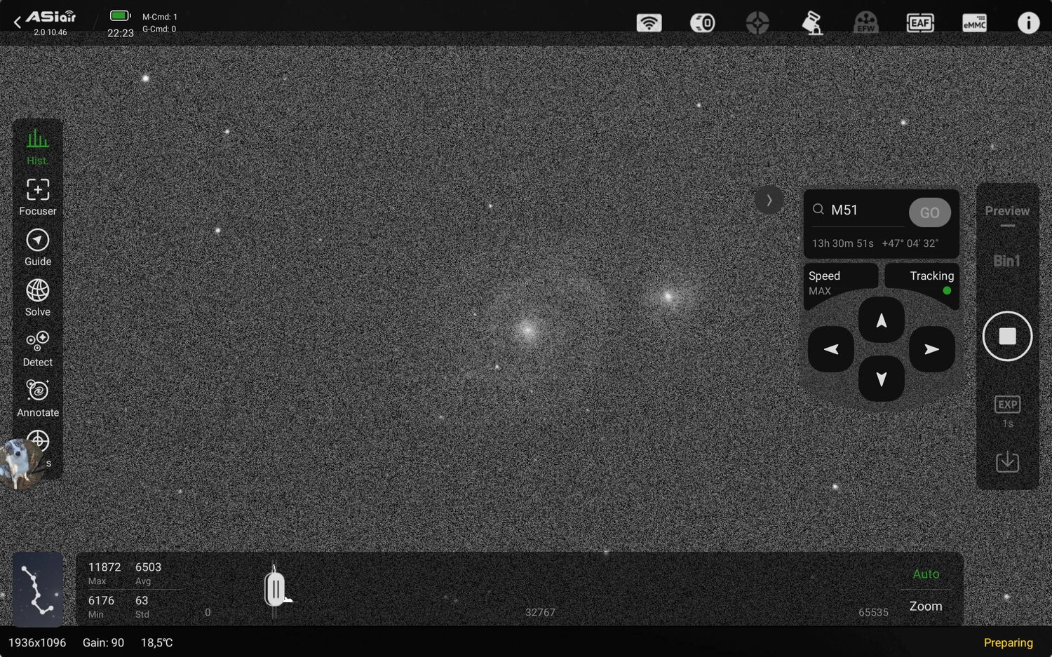

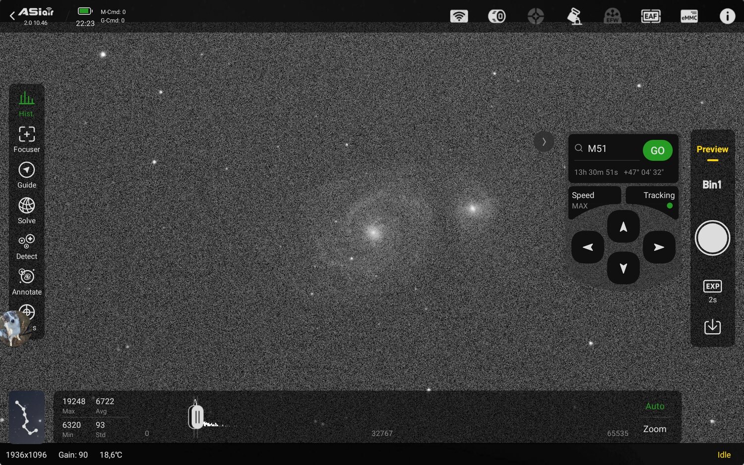

1s/2s/3s/5s/10 et 30 secondes
Screenshot_20230418-222413_ASIAIR.thumb.jpg.3a4ce442080262f95d89f3d6f4f9ebd8.jpgScreenshot_20230418-222429_ASIAIR.thumb.jpg.0573e288dbc7d4b6c45cfc9a8af4d2b9.jpg
voilà pour la première série

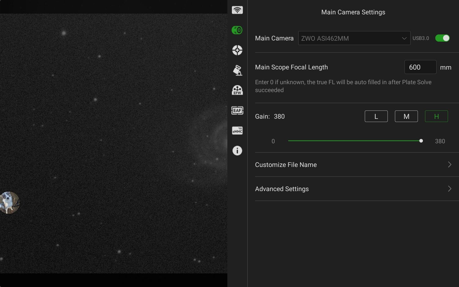

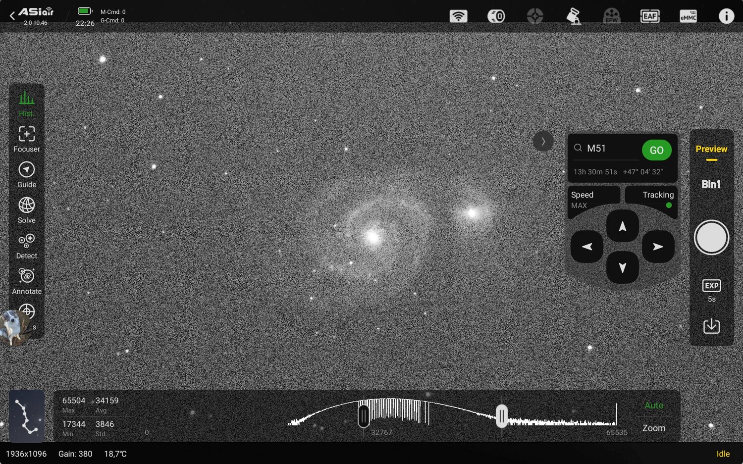

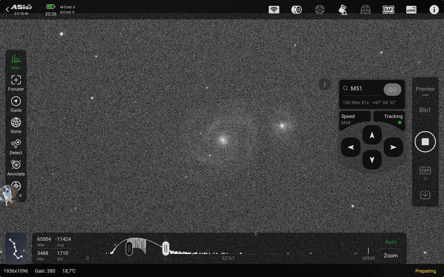

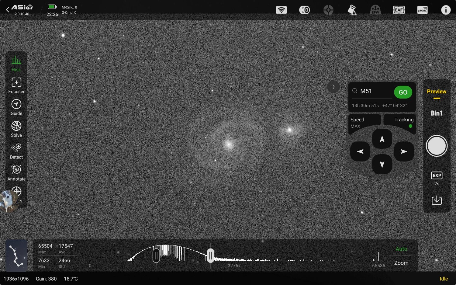

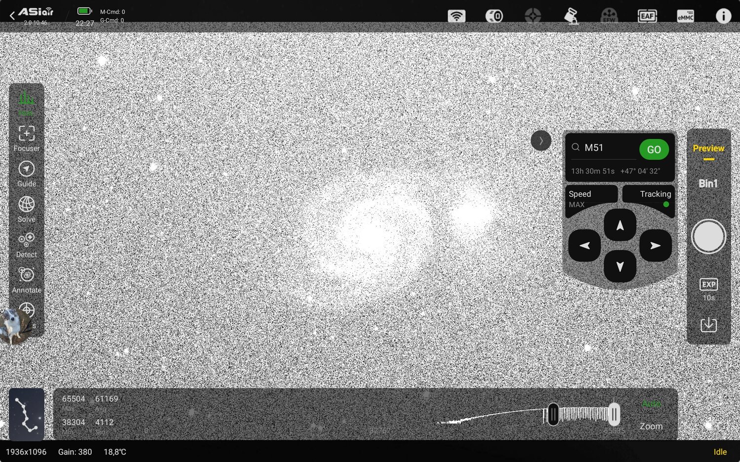

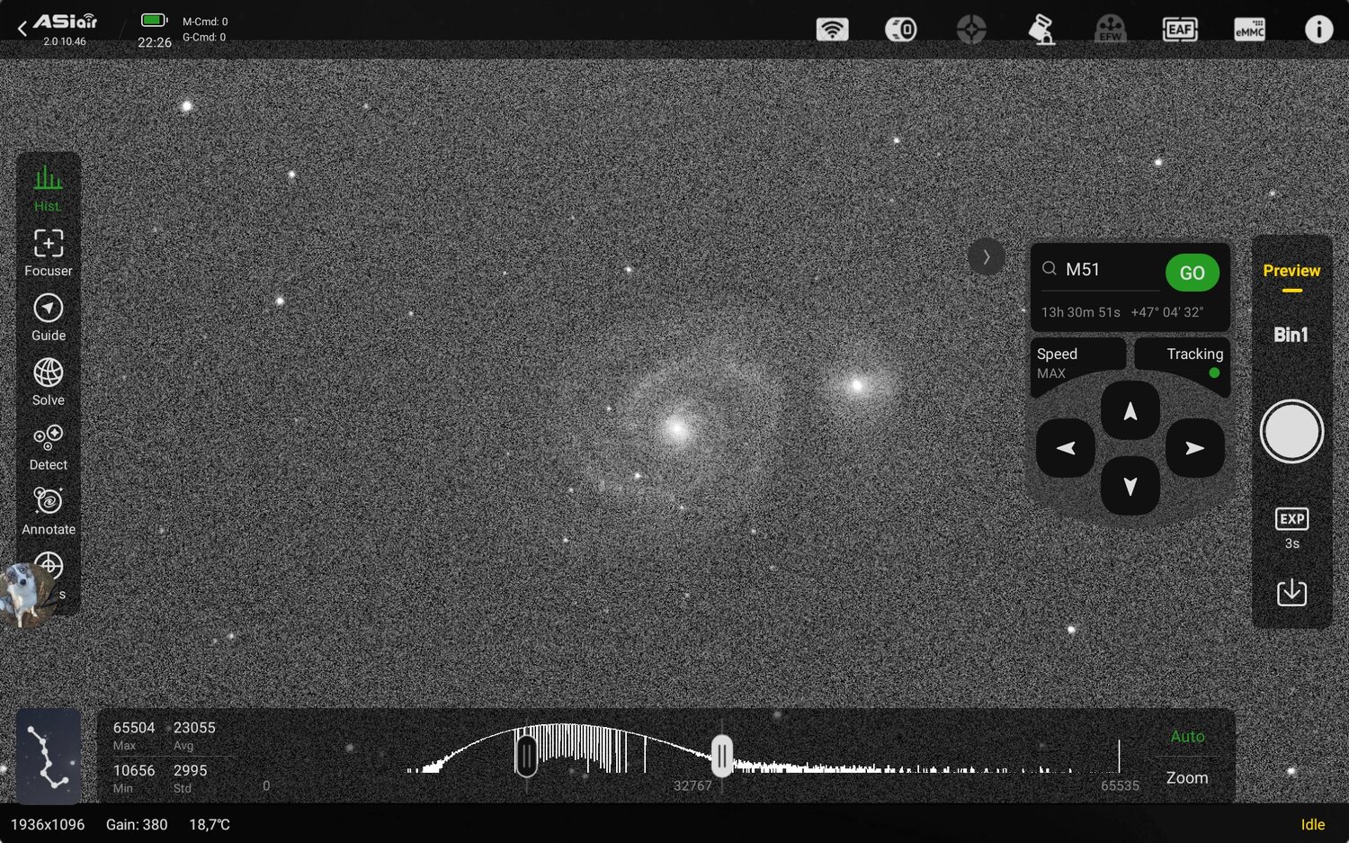

Augmentation de gain a 80 %
Screenshot_20230418-222619_ASIAIR.thumb.jpg.769f7b13ed4e1760d954165456388137.jpgScreenshot_20230418-222632_ASIAIR.thumb.jpg.6ca18df0716338370f31c8a141ff60dd.jpgScreenshot_20230418-222645_ASIAIR.thumb.jpg.89ced4585cddfaecf7121fca84233657.jpg
Screenshot_20230418-222700_ASIAIR.thumb.jpg.3e8236fcd2053d0c58893faacffb5aa1.jpgScreenshot_20230418-222724_ASIAIR.thumb.jpg.c5c85765ffbcc5c25dce4cef202cb68c.jpg
Tadaaaaa

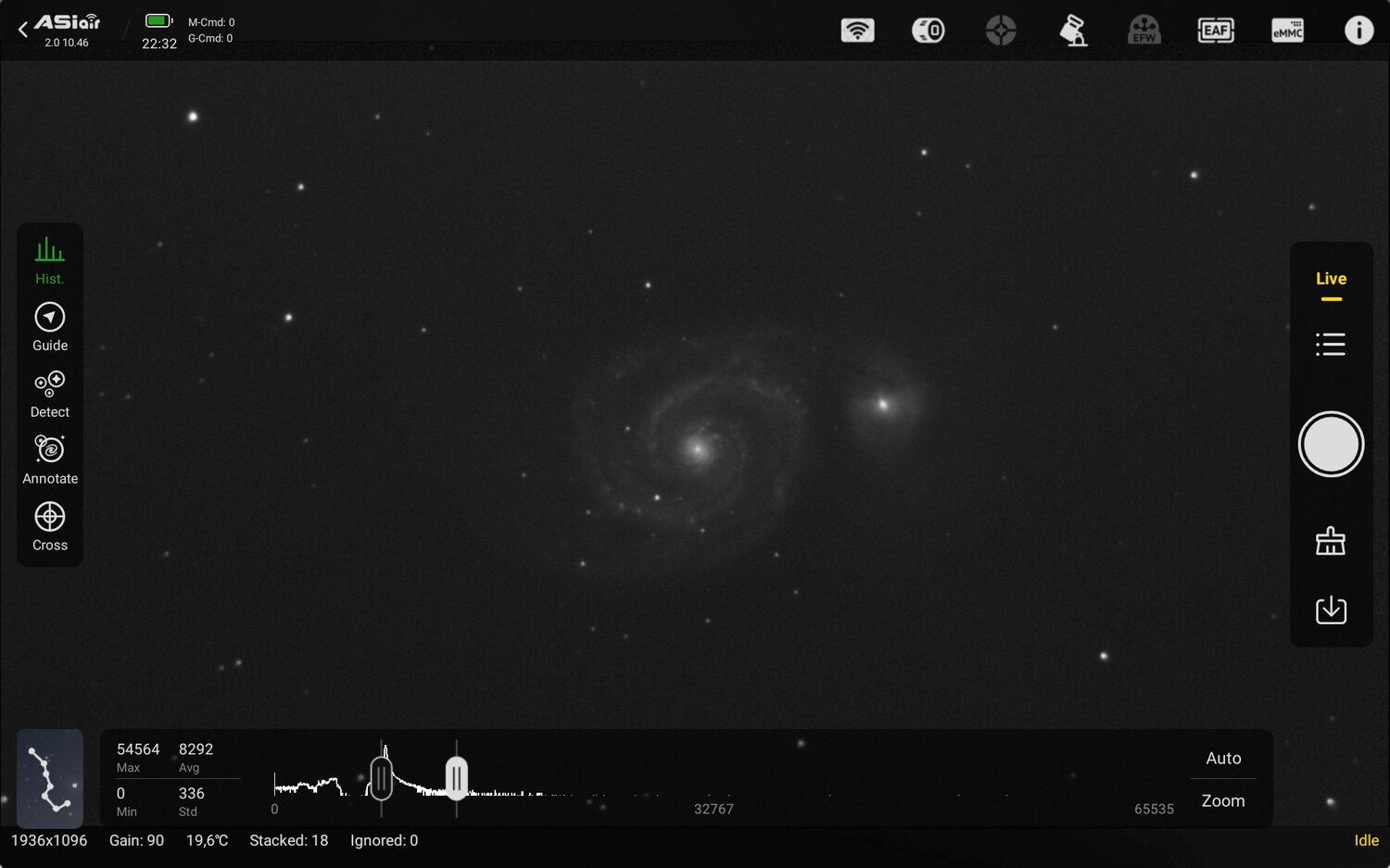

Et pour finir pour la science un stack de 18 images
Pour lisser le bruit bon évidemment j'ai oublié de noter le paramétrés gain et temps 🤣🤣🤣🤣
Mais normalement gain 90 et 10/15 secondes unitaire c'est plutôt mon style.
Alors oui je trouve cette 462 que elle dépote sévèrement que ça va le faire grave que je suis biennnnnnn content de l'avoir.

Effectivement elle semble intéressante cette 462MM
Les extension sont très présentes dès 10s de pose.
Et le suivi de la Monique a 30s de pose est remarquable.
