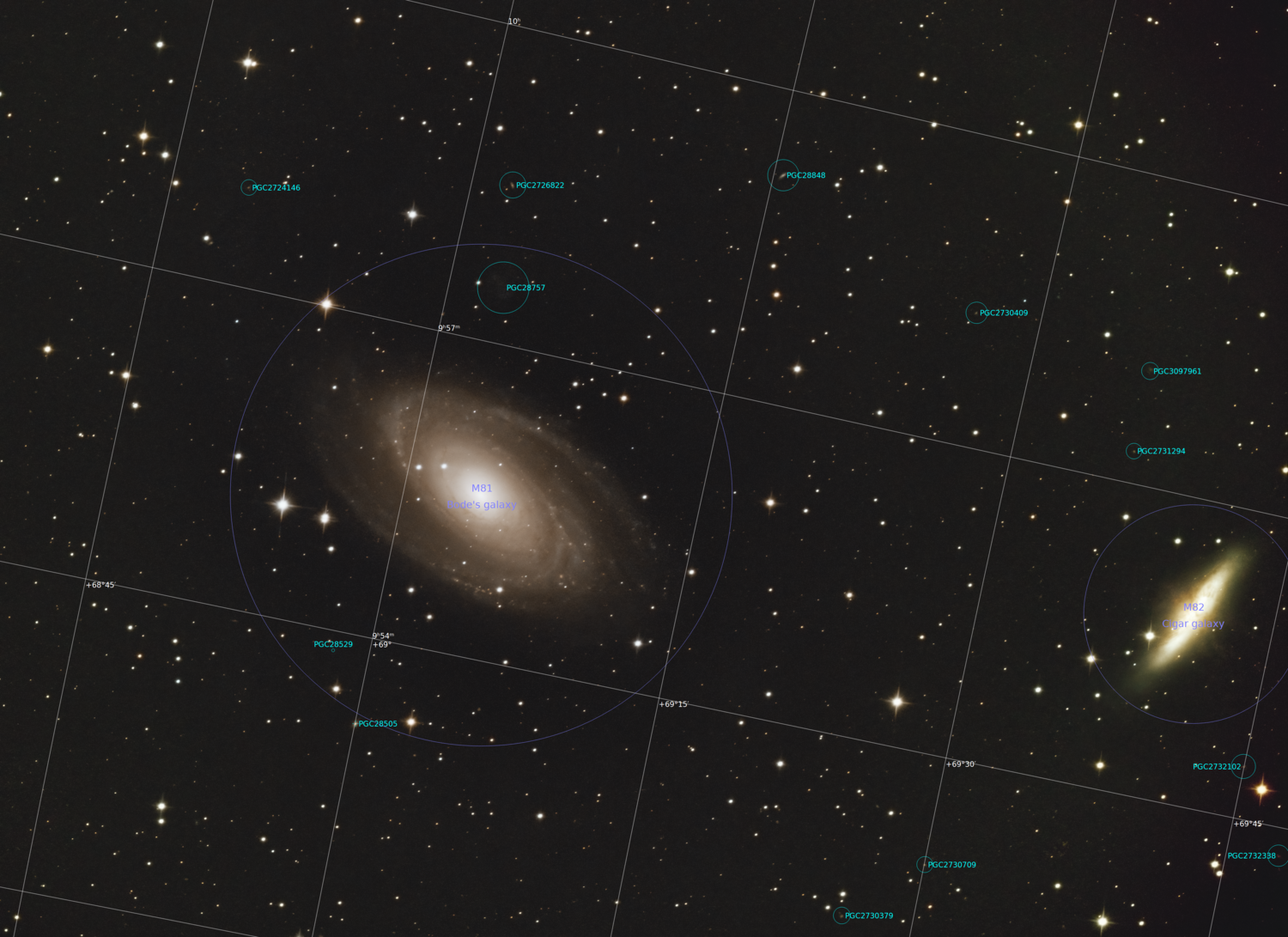

J'ai fait cette acquisition plutôt par curiosité , car le tube SW 150 P à F/D à 3,4 est surtout destiné aux nébuleuses avec l'ASI 2600 MC et ce n'est plus la saison.
En plus avec une lune à 95% en principe on reste couché.
Mais bon j'ai lancé l'acquisition :
 ASI 183 MC Pro avec Filtre L Pro sur SW 150P monté sur EQ Pro (Rowan)
Guidage ASI MM sur Askar 40/180
Acquisition SharCap 4.0
Traitement Siril et Photoshop
320 x 90 s ont 240 retenues (soit 6h)
Voilà le résultat
et l'Astrometrie
Finalement c'est pas si mal.
Par curiosité je ferai un essai avec l'APM x 1,5 cela fera 900 de focale pour un F/D de 6.

Perso je baisse le temps de pose à 90s (comme ici) et une cible à plus de 60° de la Lune grâce à Telescopius, ainsi qu’une cible assez lumineuse

Pour avoir fait la même au 150/750 sur APN je pense que tu pourrais améliorer un petit chouilla ta mise au point.Sur les galaxies une MAP pas parfaite fait perdre un max en détail ! Ca ce voit aussi sur les aigrettes qui pourraient sans aucun doute être plus fine !Juste une petite suggestion pour améliorer tes images déjà bien chouettes ;) ( et je suis un psychopathe des belles étoiles, j'arrive pas à me soigner et je suis jamais 100% satisfait de mes images 😅 )

je suis bien d’accord, d’autant que sur 8h de poses je n’ai pas de mise au point intermédiaires ….
Courage, il faut que je sorte de mes habitudes et que je passe à NINA
