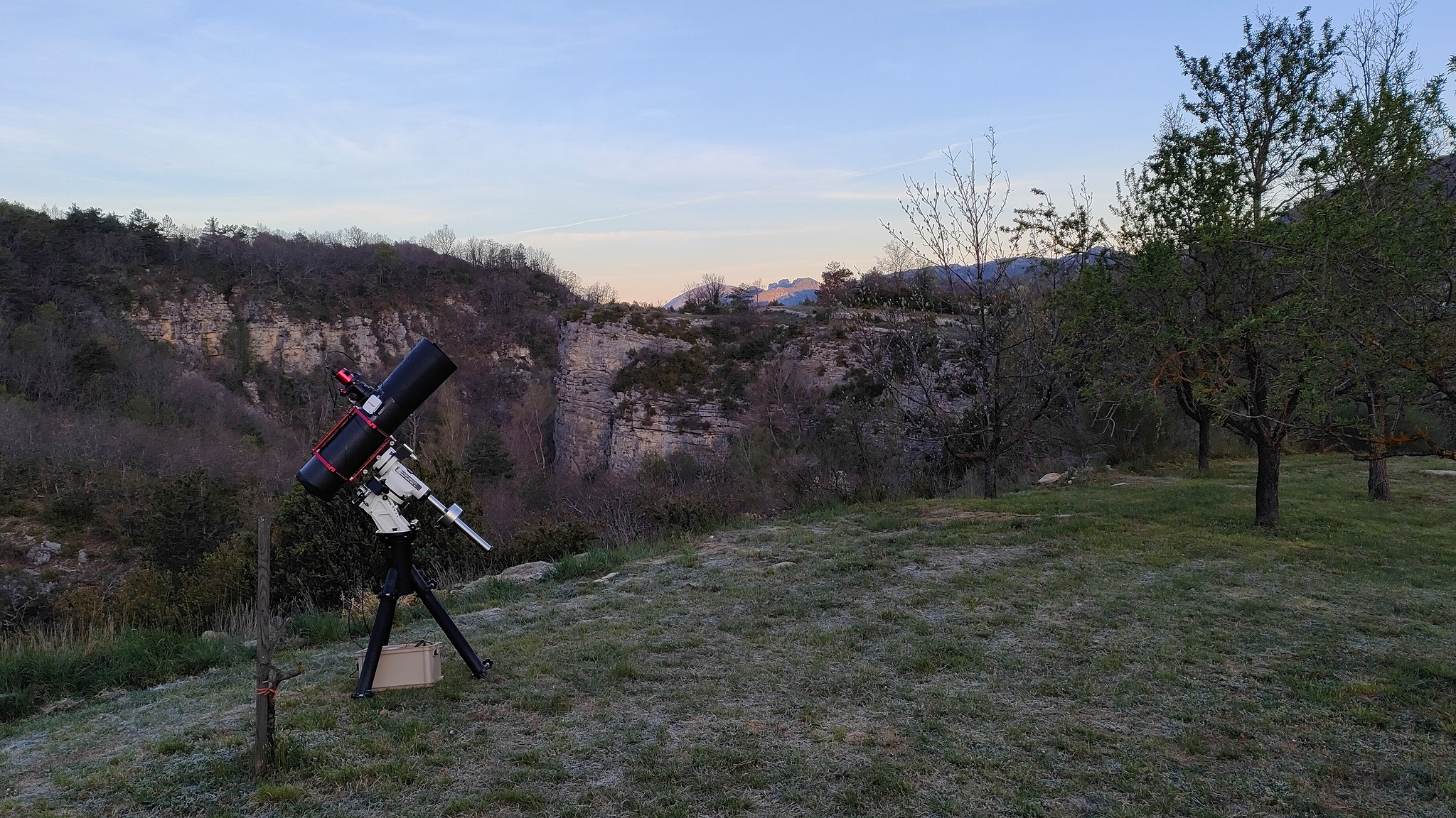

il me tardait de tester mon newton 200/800, qui jusqu'ici n'était jamais sorti du jardin de banlieue parisienne où je l'avais assemblé, sous de meilleurs cieux. Des vacances familiales de quelques jours dans les Baronnies Provençales constituaient une occasion idéale.
Malheureusement, la météo ne fut pas de la partie (comme ailleurs dans le pays), avec seulement la nuit dernière d'exploitable. Le ciel était presque entièrement dégagé et relativement transparent, mais avec  un turbulence très forte, bien plus que je n'ai jamais eu depuis l'IdF (FWHM de 3,6" après empilement) et la Lune à 25%.

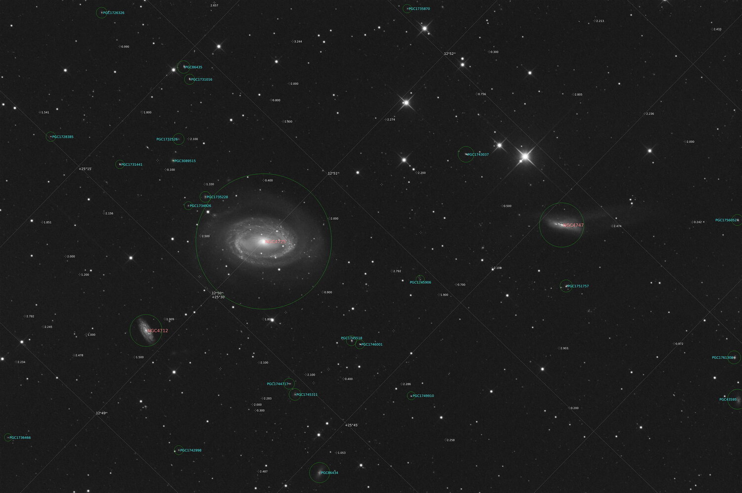

J'ai choisi comme cible un champ autour de la galaxie spirale barrée  intermédiaire NGC 4725 dans la Chevelure de Bérénice. Outre cet objet très photogénique, le champ contient NGC4747 ou Arp159, galaxie irrégulière à la forme particulière, la spirale NGC4712 et bien d'autres en arrière-plan.
La luminance annotée

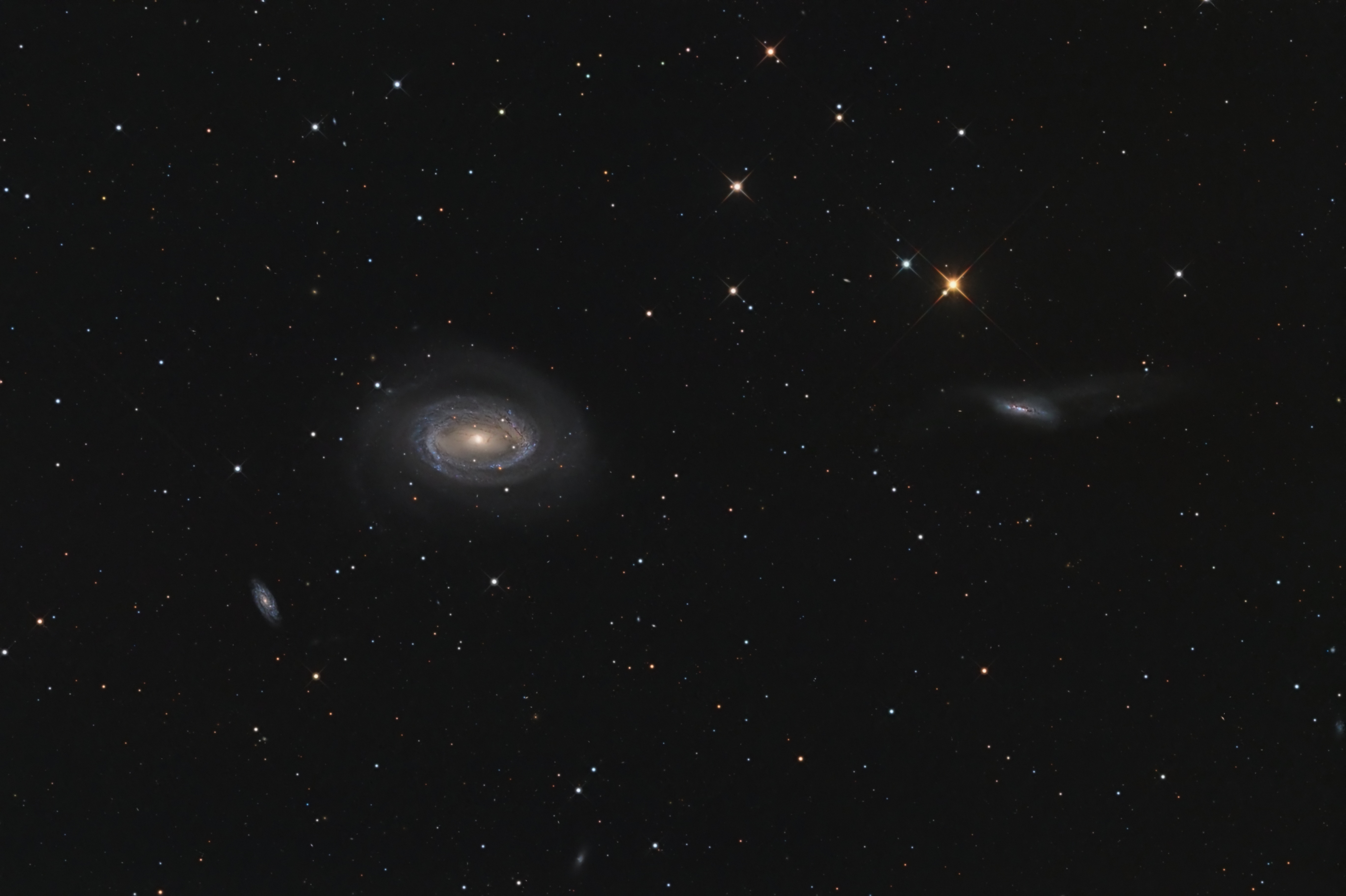

Au final, le bilan de l'expérience est un peu mitigé. Point positif, le setup est bien adapté au nomade, la collimation n'a presque pas bougé pendant le transport et tout fonctionne comme dans le jardin. Du point de vue du résultat, les brutes sont clairement plus propres, la colorimétrie plus facile à gérer,  mais la turbulence bien plus forte que d'habitude n'a donné au final qu'un gain en détectivité somme toute assez modeste (magnitude limite 21,1 en 4h de luminance). Expérience à renouveler donc, sous un ciel plus calme et sans lune !
bonne soirée,
Dan
Détails techniques :
Astrographe 200/800 carbone optiques Zen + Wynne 2.5" sur AP900
ASI183mm (0,66"/pix)
Guidage OAG + ASI120MM, ASIAIRv1
Luminance 230*60sec à gain 110, -10 °C
Chrominance 25*60sec à gain 110, -10 °C par couche
Turbulence forte, lune à 25%, pollution lumineuse faible.

Dan,
encore une image magnifique de ton cru.
quel piqué!
et oui, la turbu, cette éternelle turbu. Moins bien qu'en IdF? Tu asvais sans doute le Mistrale.

Salut Dan,
hé oui la Drôme provençale je connais bien j'y vais au moins 2 fois par an depuis 23 ans :D
Si tu as un fond de vallée en face comme je le vois sur ta photo, tu as alors un flux laminaire incessant qui te pourrit le seeing toute la nuit, on a la même chose à Eygalayes.
La seule solution pour nous c'est de shooter au zénith.
Ceci dit ton image est très belle, bravo !

Il y a 14 heures, C14edgeHD a dit :
Une nuit n'est pas forcément représentative, mais là j'avais 3,6" après empilement, en IdF je suis en général dans la fourchette 1.8"-2,5" et rarement au-dessus,  mon "record" c'est 3,2"
Il y a 14 heures, 180Vision a dit :
belle colorimétrie je trouve !
C'est à ce niveau que j'ai trouvé la différence la plus flagrante avec le ciel de l'IdF...
En fait le télescope était tout proche du rebord d'une petite gorge que l'on voit  à l'arrière-plan, avec la montagne sur l'autre versant... en IdF je n'ai pas l'habitude de ces questions de relief 😄
Eygalayes ce n'est pas loin du tout, nous étions à Saint-Auban sur Ouvèze que tu connais certainement. Magnifique région, je comprends que tu y sois fidèle !

Il y a 13 heures, danielo a dit :
C'est toute la problématique de la montagne.
Si tu es tout en haut, généralement ça se passe bien.
Mais si tu es sur un versant, alors c'est compliqué. A Eygaleyes la vallée se trouve pile au sud, donc le sud pour nous c'est pas top !
Moi je shoote soit à l'est soit au zénith.
