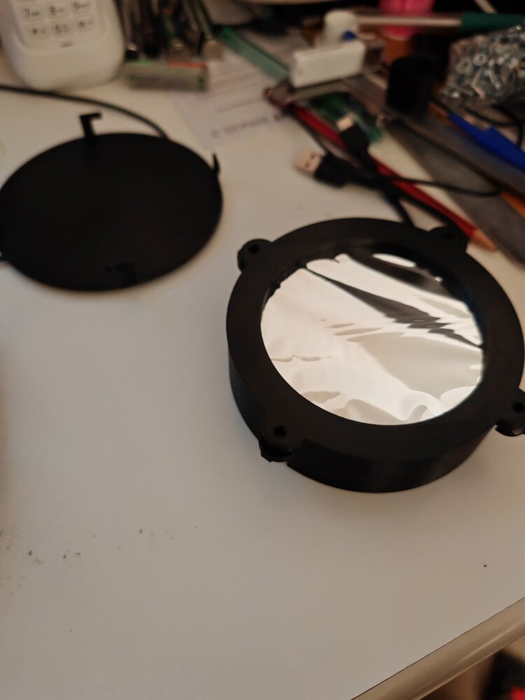

J'ai fait un support pour feuille astro solar à fixer sur ma lunette (une SW Equinox 80/500).

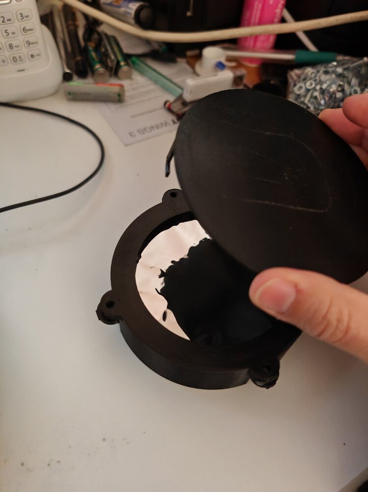

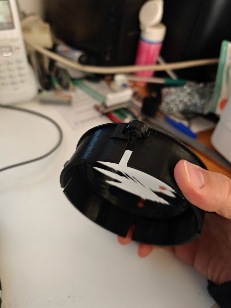

Il y a 3 parties, un cache pour protéger le filtre qui vient se clipser par devant, la feuille est, elle, collée au scotch double face sur un anneau qui se glisse à l'intérieur du porte filtre. Le porte filtre vient se glisser sur le pare-buée de la lulu. Le tout tient, en "force", grâce à de la feutrine (en fait la partie "douce" de fixations en Velcro) qui vient bloquer le cache sur le pare-buée.
J'ai pas encore pu testé, vue que là forcément, étant en vacances, il pleut (pour rappel c'est la sécheresse dans le sud 😭). LE but est de pouvoir filmer le soleil en entier avec ma caméra planétaire, ça rentre pas au Newton avec la focale mais là avec les 500mm de ma lunette ça doit être tout bon.
Ci joint les photos du truc.
