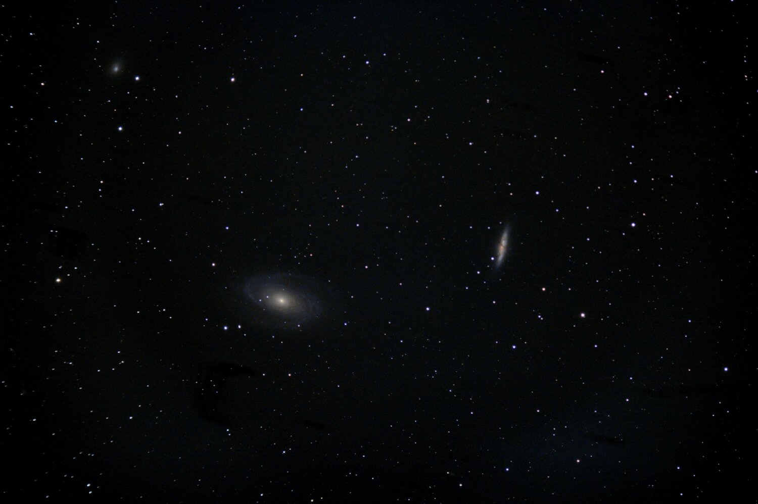

Premier résultat et franchement je suis impressionné!!!
Juste un stacking et balance couleurs sur DSS et tripatouillage d'histogramme sous GIMP.
Pour 25 minutes d'expo (52x30s) je m'attendais pas à ça!

il y a 28 minutes, schizophrene a dit :
C'est très vert turquoise (vérifié sur 2 écrans) :D
Va falloir calibrer ton/tes écrans.
Tu peux remplacer DSS par Siril : tu y gagneras beaucoup.
Ouais je vais essayer.
Pour la couleur...
... Je suis daltonien, ça aide pas 😅

Bon traitement sous SIRIL puis GIMP braucoup plus subtil... Les couleurs sont a peu pres ce que j'ai capté, juste en debruitant beaucoup la couche de bleu a l'histogramme qui était degeu.
Franchement en 25 min d'acquisition et sans flats... Je suis vraiment content de mon ptit setup.
