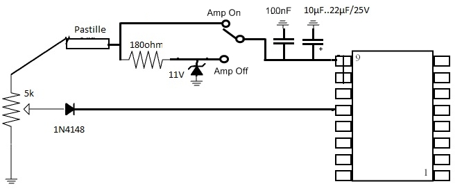

L'ICX424 est donné pour une tension d'alim de 15V et une conso max de 9mA.
Il est étonnant qu'en temps normal la tension d'alim soit de 12.8V....dans mes souvenirs la tension que j'avais mesuré était plutôt de 14.8V.
Bon c'est pas grave.
L'avantage de la zener par rapport à la résistance, c'est que la zener assure une tension constante indépendante du courant consommé. Ce n'est pas le cas de la résistance.
Il existe des zeners de 11V, compatible avec les 10.9V de fonctionnement du capteur. Pour calculer la de la résistance de polarisation de la zener, il faut appliquer la formule:
Rpolarisation = (Ventreé - VZener) / (Iconsommé_max * 1.1)
Rpolarisation = (12.8V - 11) / (0.009*1.1) = 180ohm
L'intérêt de la capa de 10...22µF/25V, c'est de filtrer d'éventuel variation de tension quand il y a un appel en courant.
La capa de 100nF sert à découpler le CCD pour ramener à la masse d'éventuels parasites.
Je ne pense pas que 0.8V révolutionne les performances...mais je pense que cette faible différence viens du fait que la tension d'alim de ton CCD est déjà basse (12.8V au lieu de 15V nominal).

Salut Gandalf,
Merci pour tes explications . Elles sont tres claires, je vais faire comme ça. Cela dit, c'est vrai que je trouve bizarre aussi de n'avoir que 12.8v.
Par contre, je n'avais pas encore vu ce schéma de montage sur le net, mais il me parait plus logique en ce qui concerne l'utilisation normale d'une zener.
Merci encore
