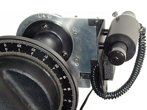

Je ne te serais pas d'un grand secours ne m' y connaissant pas vraiment en viseur polaire, mais avec mon vieux C8 Celestar acheté d'occasion, il y avait dans le lot un JMI  EZAlign qui se met normalement déporté sur la fourche, donc, ça doit être possible ( mais je ne l'ai jamais utilisé n'ayant pas pas accès à la Polaire depuis mon jardin ) . Après pour la précision, comme dit Michel, je ne présage de rien.
Comme ça, ça m'aura au moins permis de passer pour te saluer. :)

Je ne te serais pas d'un grand secours ne m' y connaissant pas vraiment en viseur polaire, mais avec mon vieux C8 Celestar acheté d'occasion, il y avait dans le lot un JMI  EZAlign qui se met normalement déporté sur la fourche, donc, ça doit être possible ( mais je ne l'ai jamais utilisé n'ayant pas pas accès à la Polaire dans mon jardin ) . Après pour la précision, comme dit Michel, je ne présage de rien.

Cela est une indication comme quoi c'est possible
