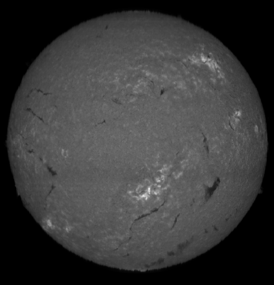

Bonsoir tout le monde !
Je vous présente ma nouvelle photo du soleil en H-alpha, faite avec mon Sol'Ex :
En soi, l'image ne casse pas 3 pattes à un canard, d'autant plus qu'il y avat de nombreux nuages, mais alors pourquoi  vous la montrer me demanderez-vous ? Eh bien parce qu'après 3 semaines de développement soirs et week-ends, pendant qu'il pleuvait, j'ai enfin pu faire une sortie du Sol'Ex et réaliser mon premier traitement en utilisant uniquement mon logiciel de traitement perso, JSol'Ex ! Pour les curieux, voici le lien vers les sources: https://github.com/melix/astro4j
Et un billet (en anglais) qui explique ma démarche : https://melix.github.io/blog/2023/04-22-introducing-astro4j.html

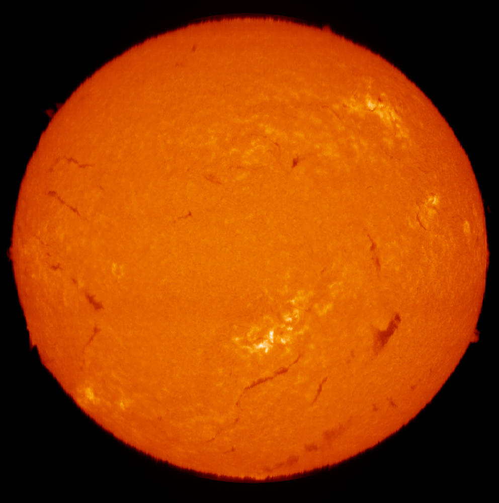

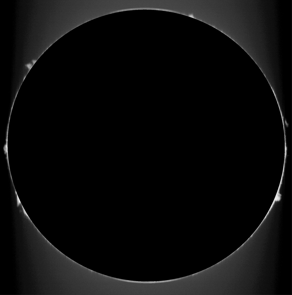

Les autres images générées :
J'ai encore bcp d'améliorations à apporter au traitement, j'y vais petit à petit, mais je ne suis déja pas mécontent du résultat. En revanche, j'ai un souci avec mon Sol'Ex, qui est que j'ai beaucoup de mal à centrer le spectre sur le capteur. L'astuce du scotch sous la roue de sélection de la raie marche pas trop mal pour H-alpha, mais ne suffit plus quand je vais vers le violet... L'alignement des pièces n'est sans doute pas parfait, mais bon j'ai démonté et remonté plusieurs fois déja le machin sans réussir à corriger le problème.
