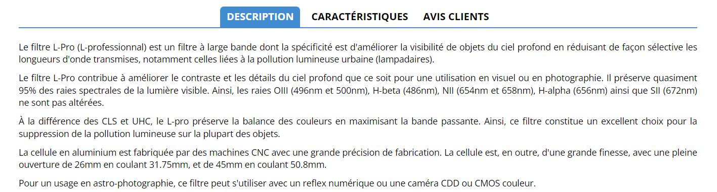

Salut Philippe,
Oui ce filtre est plutôt pour les nébuleuses (M97 ici).
Il te faudrait le L-pro pour la galaxie et les étoiles, les couleurs sont préservées :)

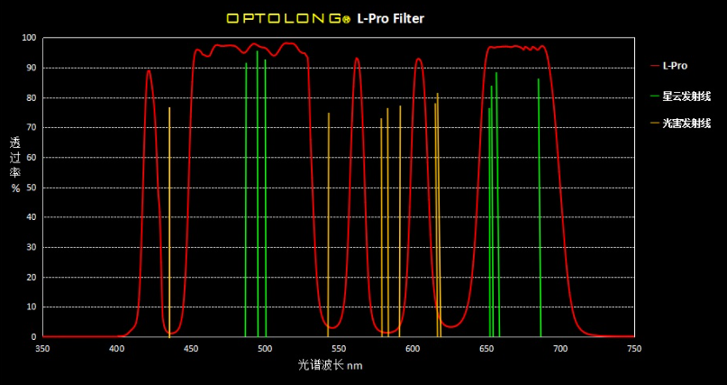

Regarde son spectre:
Tu as les longueurs d'ondes principales pour faire le spectre visible, et ainsi avoir une balance des blancs respectée.
Il coupe les longueurs d'ondes parasites des lumières des villes justement.
Et comme il laisse passer plus de lumière que le L-extreme, pas besoin de poser trop longtemps par prise unitaire :)
Par contre impossible de faire le script de Siril pour extraire le H, OIII, SII et faire du SHO ou HOO. Il est utilisé pour faire de la couleur RGB avec un capteur couleur OSC ou APN.
