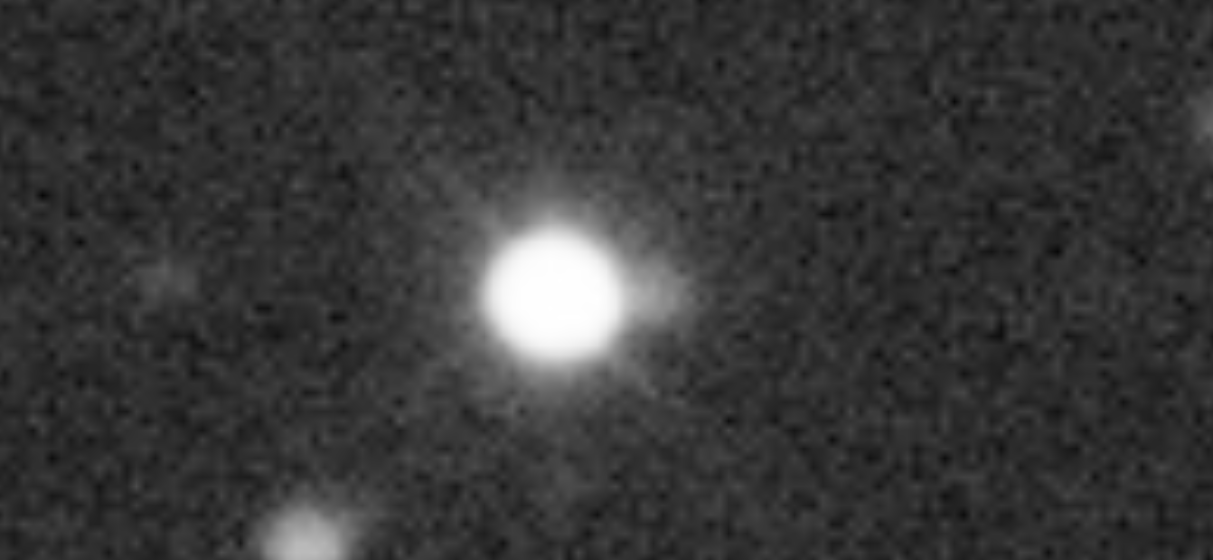

Le 19/08/2023 à 19:08, Belzebutor a dit :
Effectivement, tu proposais ces pistes plus haut. Je vais explorer cela.
Hier, j’ai
- desserré un peu les vis maintenant le primaire afin d’éviter qu’il ne soit contraint ;
-remonté la hauteur du primaire dans le tube ;
- tenté une collimation.
la nuit venue, je n’arrivais plus à faire la mise au point sur les étoiles. J’ai donc joué avec la hauteur du miroir jusqu’à les retrouver mais j’ai de ce fait perdu la collimation.
J’ai cependant constaté que mes étoiles avaient retrouvé une forme ronde !
En effet, le fait d’augmenter la hauteur du miroir dans le télescope a, a priori, permis d’avoir le tube du porte-oculaire un peu plus à l’extérieur en position de mise au point.
Les photos sont floues en raison de la décollimation, mais j’ai l’impression que cela va mieux.
J’ai retenté ce soir une collimation (et diminué un peu la hauteur du primaire car les vis de blocage n’étaient plus en contact) et je vais encore tester.

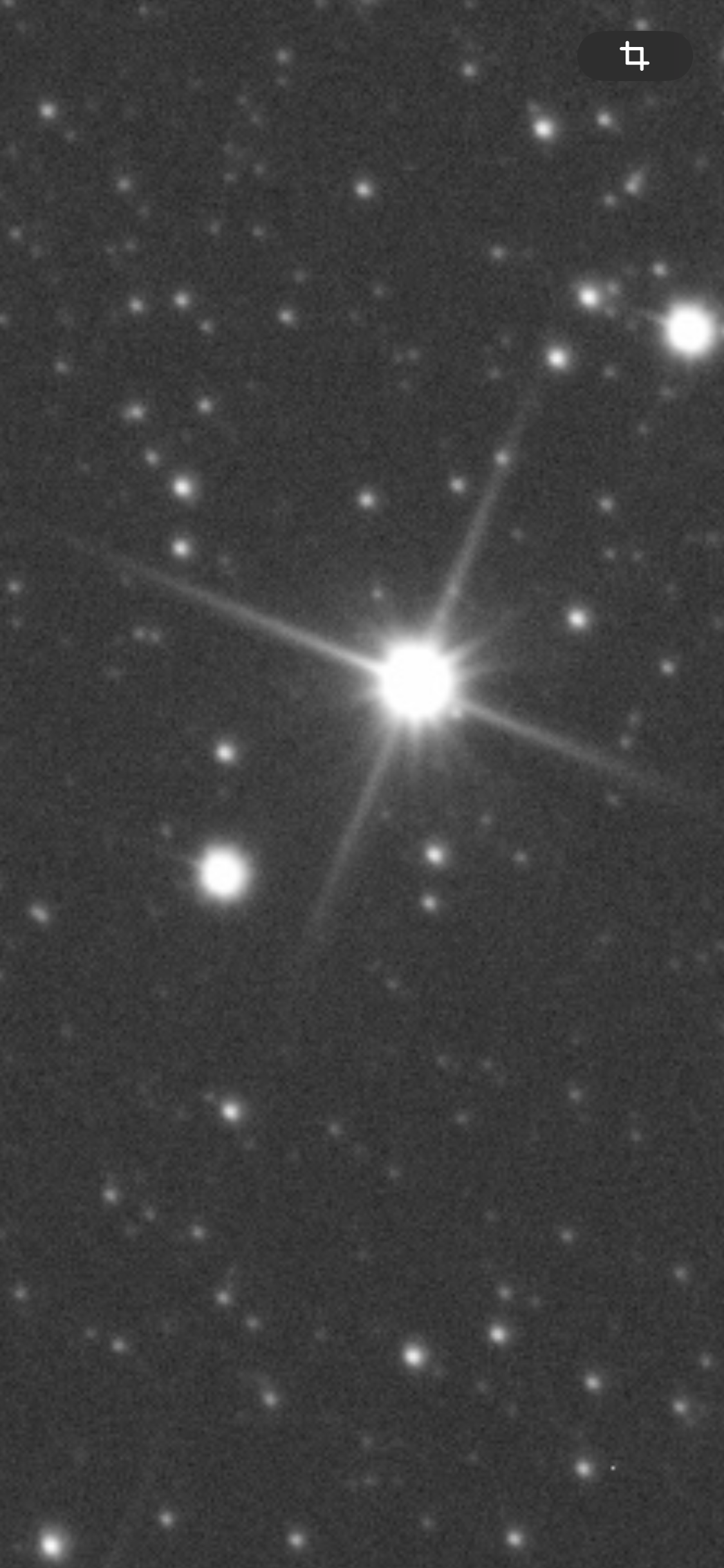

il y a 37 minutes, Laurent Cailleteau a dit :
par contre les aigrettes il y a un problème quelque part.
Soucis de map et un possible désalignement des branches de l'araignée.(faut voir une fois la map atteint si les aigrettes se dédoublent).
il y a 19 minutes, Tyler a dit :
Peut-être vérifier leur colinéarité, j'ai un peu l'impression sur la photo de l'araignée que les branches perpendiculaires à l'axe du porte oculaire ne le sont pas.
En baissant un peu le miroir, j’ai retrouvé des étoiles tronquées. Du coup je l’ai repositionné au maximum de ce que les vis pouvaient pousser. J’ai perdu la collimation très imparfaite que j’avais réussi à obtenir de jour. J’ai tenté de la refaire à la lumière artificielle mais le secondaire n’était pas aligné (je ne voyais que deux pattes sur trois dans le Cheshire). Cela explique certainement pourquoi les étoiles sont aplaties sur les bords. Cependant, au centre elles me semblent toujours de plus belle forme qu’avant. Avec une bonne collimation je pense que j’aurai atteint quelque chose de convenable. Il faudrait aussi que je trouve des vis un peu plus longue pour bloquer le primaire, ou que je cale avec quelque chose, car elles ne sont pas assez longues.

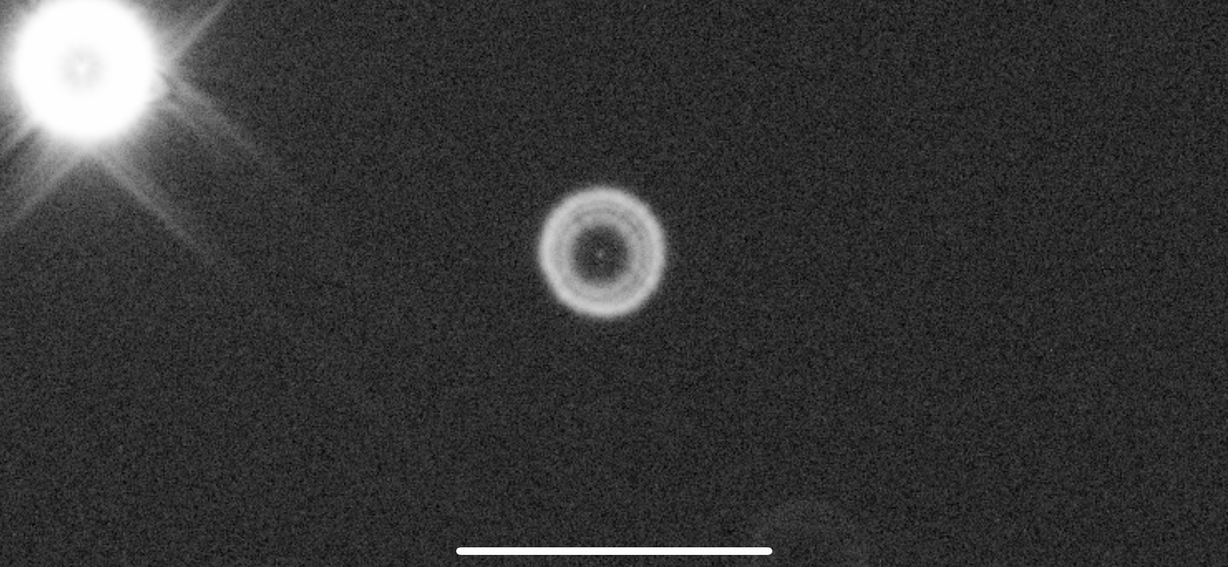

Je pense qu'un petit test avec une étoile totalement défocalisée et bien lumineuse permettrait de vérifier la bonne collimation.

Les aigrettes semblent mieux ce qui correspondait peut-être alors à une mauvaise mise au point.

Merci à vous pour vos conseils. Les tests de ce soir étaient peu concluants, les étoiles ayant encore pris d’autres formes (aplaties en haut de l’image, et moins rondes que les dernières fois). Pourtant je pensais avoir réussi la collimation… mais c’est déjà une bonne base pour continuer à apprendre. Je reviendrai ici quand j’aurai installé le masque et amélioré la collimation !

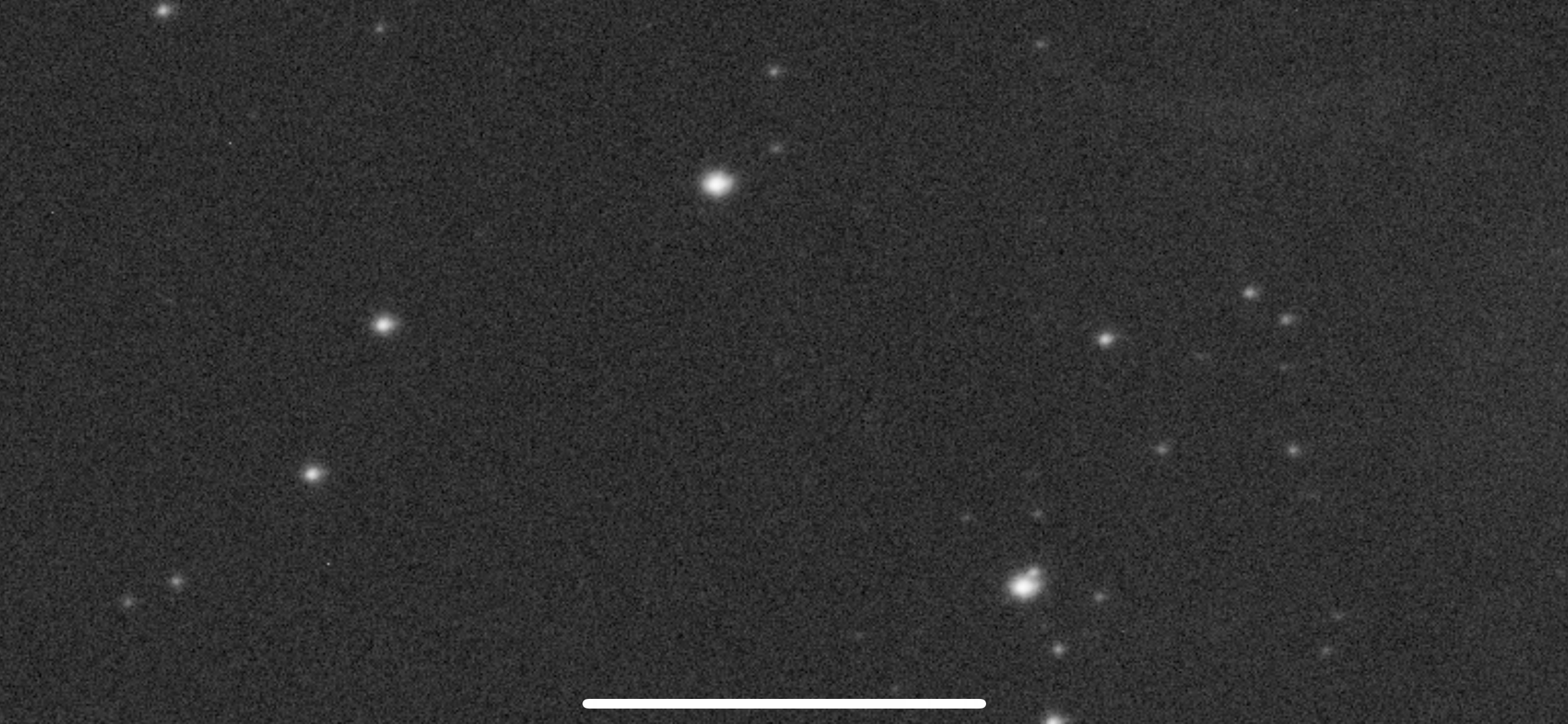

Je reviens vers vous plusieurs mois (et beaucoup de pluie...) après mon dernier post.
Finalement, il s'avérait que les étoiles étaient tronquées car le porte oculaire entrait trop dans le tube, lorsque la mise au point était réalisée, comme vous l'aviez évoqué.
J'ai récupéré un porte oculaire d'occasion et un membre du club d'astronomie local en a fait couper proprement le tube. Le test sur étoile brillante semble correct.
Cependant j'ai certainement raté (encore) la collimation car les étoiles sont aplaties ; je vais tenter de reprendre cela, mais je pense que le gros du problème est réglé.image.thumb.png.ff533eddd445df798c310fe9248135b6.pngimage.thumb.png.1364057d9e890fb64bc97c45caad77b5.png
