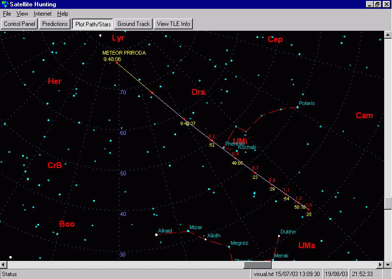

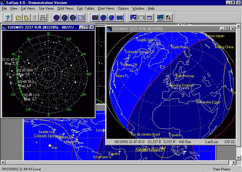

Oui, il y a Satellite Hunting (SatHunt) et Satspy
Les 2 sont shareware mais sathunt ne se bloque pas après 30 jours.
j'ai essayé SatHunt, mais je n'accroche pas avec ce logiciel. Il est beaucoup moins agréable qu'Orbitron à l'utilisation. Et l'autre n'a psa l'air mieux.
