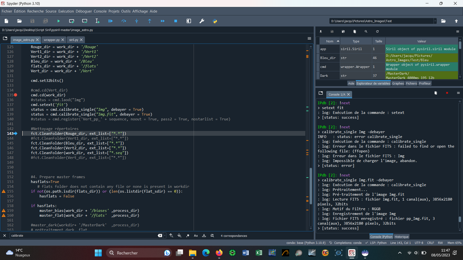

Pour une image Img.fit dans le répertoire de travail, avec l'extension .fit définie en défaut, si on tape calibrate_single Img que ce soit en console Siril ou par script, Siril ne trouve pas l'image, il cherche de base une extension .fits. Il faut taper/envoyer calibrate_single Img.fit pour qu'il trouve l'image, alors que l'extension est supposée être non obligatoire, une fois qu'elle a été définie, comme avec la fonction load par exemple : load Img marche parfaitement.
Cordialement
2023-05-08T09.46.35.log
j'avais du mal a reproduire parce qu'en fait il a deja ete corrige :) . La correction sera dans la prochaine version.
merci du retour!
