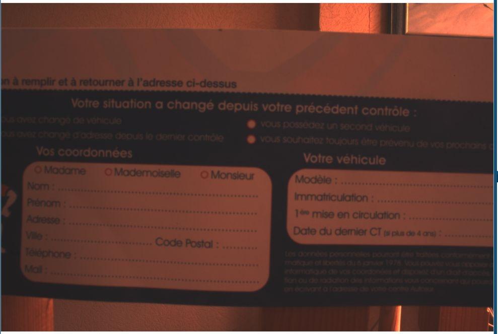

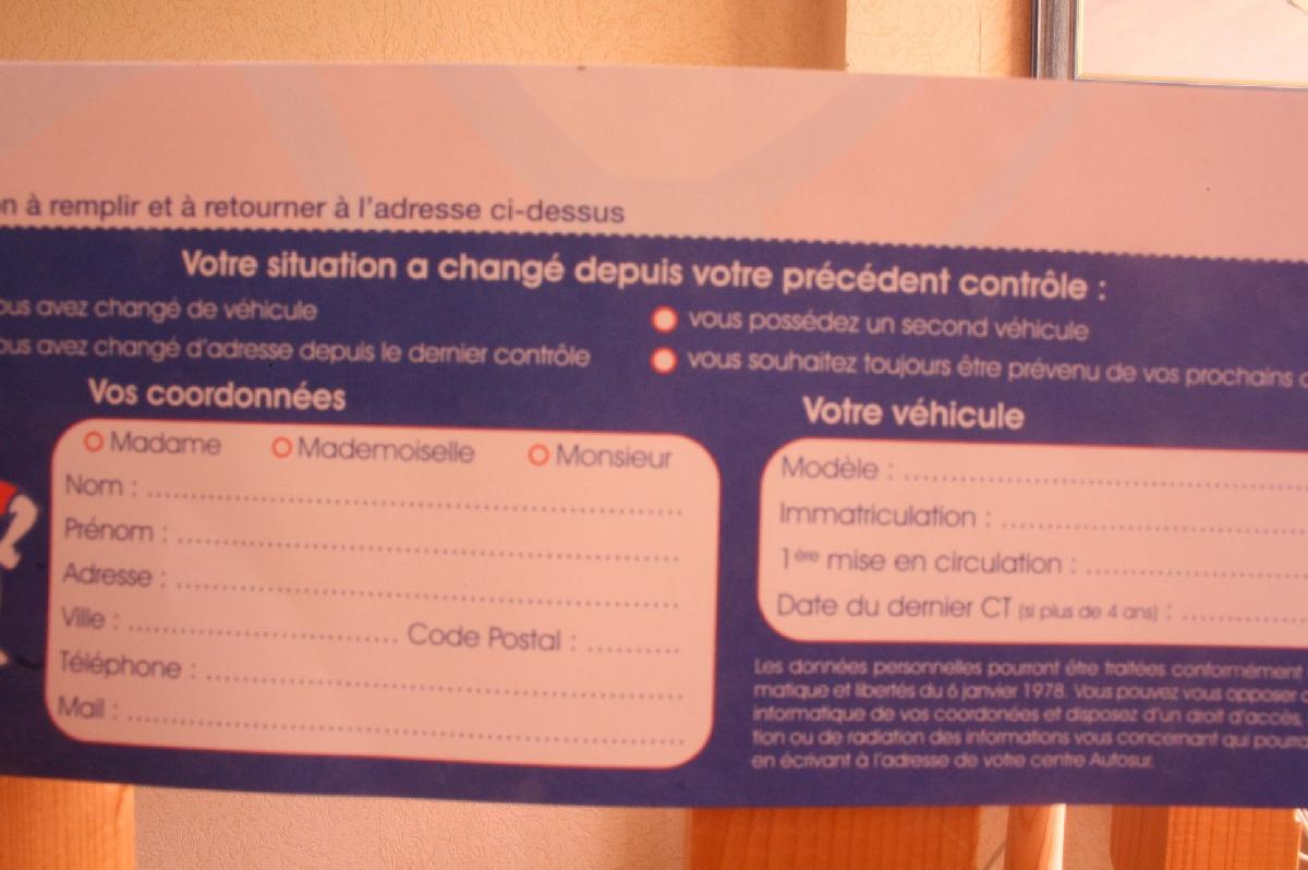

Je viens de télécharger NINA et je suis un peu dérouté par le fait que dans l'onglet "acquisition" l'image qui apparait est bien différente de celle qui est sauvegardé lorsque je lance une séquence.
Est il possible d'afficher l'image RAW dans "acquisition" ?
Voilà l'image dans acquisition avec 0.5s et 800 iso :
Et l'image avec 0.5s et 800 iso sauvegardé en RAW après une séquence :

Alors le dématriçage des fichiers RAW est déjà en soit qqc  qui varie selon le logiciel et l'algorithme, quoiqu'il en soit.
Là, tu es sur un "aperçu" et tu compares avec une RAW je suppose au sein d'un logiciel de traitement genre PS/Lightroom.
Rien d'alarmant je trouve, ça ne me choque pas.
Ce qui est important c'est de voir quel quantité de signal à peu près tu vois lorsque le séquanceur image, que totu est ok, centré, au point.
Le rendu en lui-même n'aura pas d'impact sur ce qui sera réellement capturé et surtout ensuite empilé/traité !

Dans Acquisition il y a des réglages :
binning
gain
expo
et dans Séquence, il y a aussi des réglages à définir.
la différence observée provient sûrement d'un écart dans les valeurs de gain ou d'exposition.
l'onglet Acquisition sert à faire des essais, et ensuite tu définis les bons réglages pour ta séquence.
tu peux nous poster un print screen des 2 écrans ? (Acquisition et séquence ?

Je suis pas devant le PC mais j ai mis les mêmes valeurs (0.5 s , ISO 800) dans acquisition et séquence. Je pense que Nina est plus adapté pour de la CCD ( monochrome) et moins pour du reflex.

Bonjour Christophe, si vous parlez de la différence de luminosité entre acquisition et séquence il pourrait s'agir du facteur d'autostretch que l'on peut paramétrer à différente valeurs. Augmenter l'autostretch aura pour effet d'avoir une image plus lumineuse dans la partie acquisition, que l'on me reprenne si je dis n'importe quoi 😅
