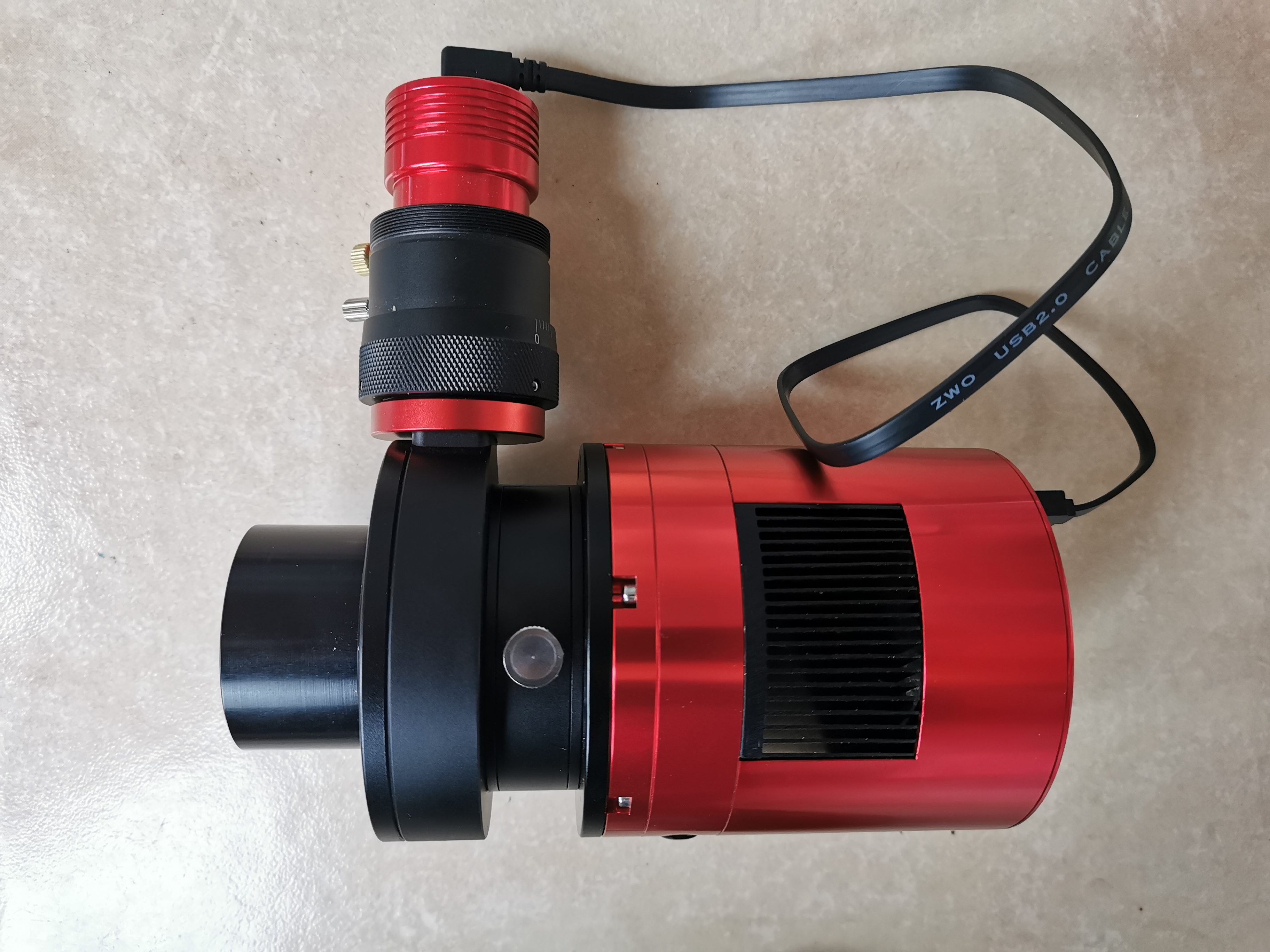

voici mon nouveau setup d'astrophotographie:
ayant racheté sa 6200CC à Divx qui a commabdé une monochrome (y en a qui aime bien se compliquer la vie...)
bref, j'ai donc racheté une ASI174MM Mini et un AOG-L ZWO chez Pierro Astro.

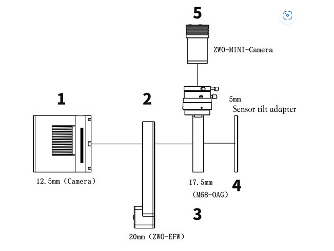

j'ai également acheté un tiroir à filtre que je compte utiliser avec un filtre Photo L-PRO-Max OSC. j'ai bien regardé le diagramme sur le site de Pierro pour arriver au bon backfocus sur le C14 et son Crayford (146.3mm):

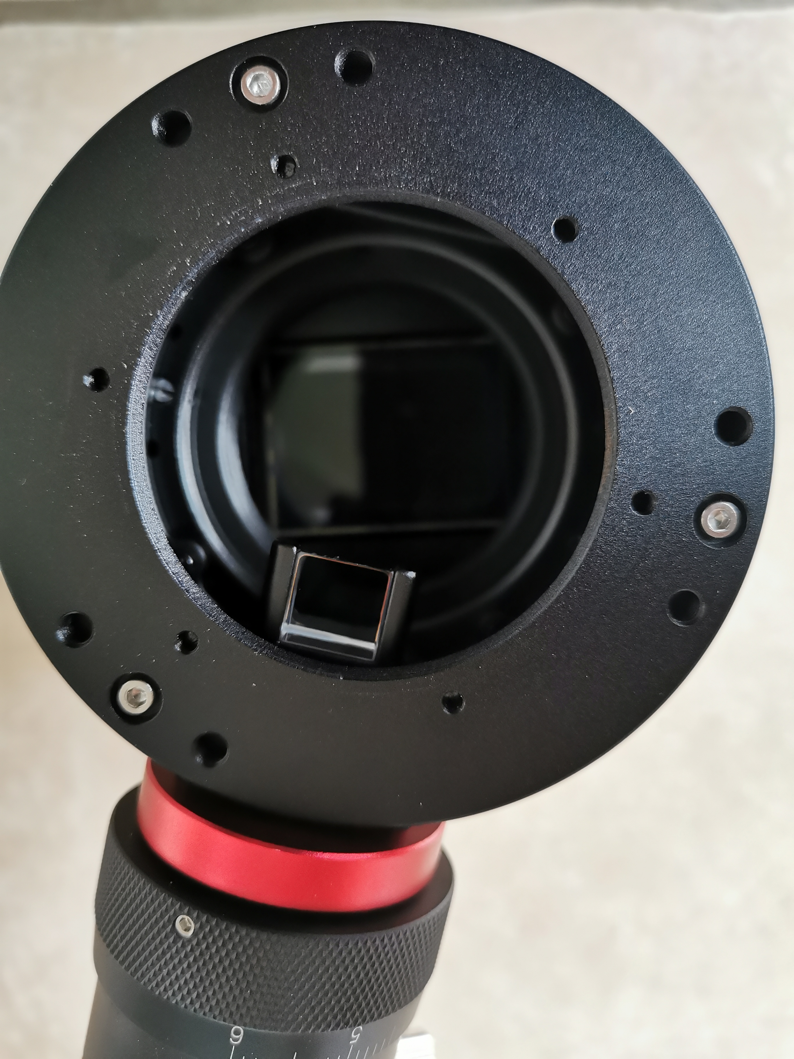

Par contre je suis pas très satisfait des possibilités de réglage de la caméra sur l'OAG-L:
en effet, les trous de vis du diviseur optique ne permettent qu'un réglage +/- 60 Deg du coup, je peux pas positionner le prisme bord bien // à un des bords du capteur, ce qui m'oblige à le rentrer au max pour ne pas faire d'ombre.
Ai-je loupé quelque chose et est-ce bien le cas?
Ca me donne presque envie de ressortir mon AOG Atik, qui  lui me laissait la possibilité d'ajuster en rotation la position de la caméra.
