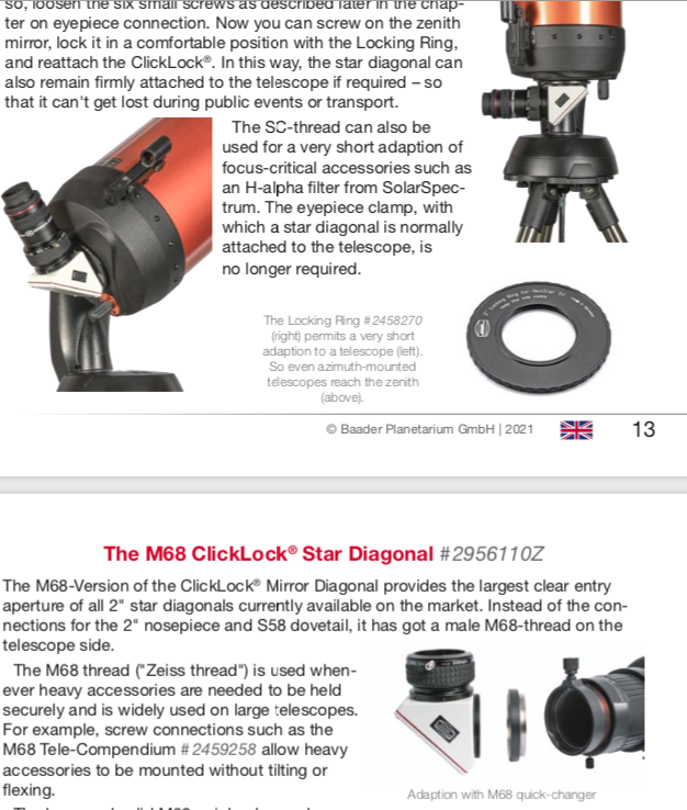

Est ce que je peux monter cette bague sur  le porte oculaire  de ma lunette fc100dc  afin de
Remplacer mon rc 1,25 par un 2''  ?
https://www.google.com/url?sa=t&source=web&rct=j&url=https://laclefdesetoiles.com/porte-oculaire/6553-systeme-de-blocage-baader-clicklock-pour-takahashi-en-m56i-2956255.html&ved=2ahUKEwiRj_aWiu7-AhVmU6QEHYQsA2EQFnoECCIQAQ&usg=AOvVaw32rgKhQnIuOK9GbKesWbAD

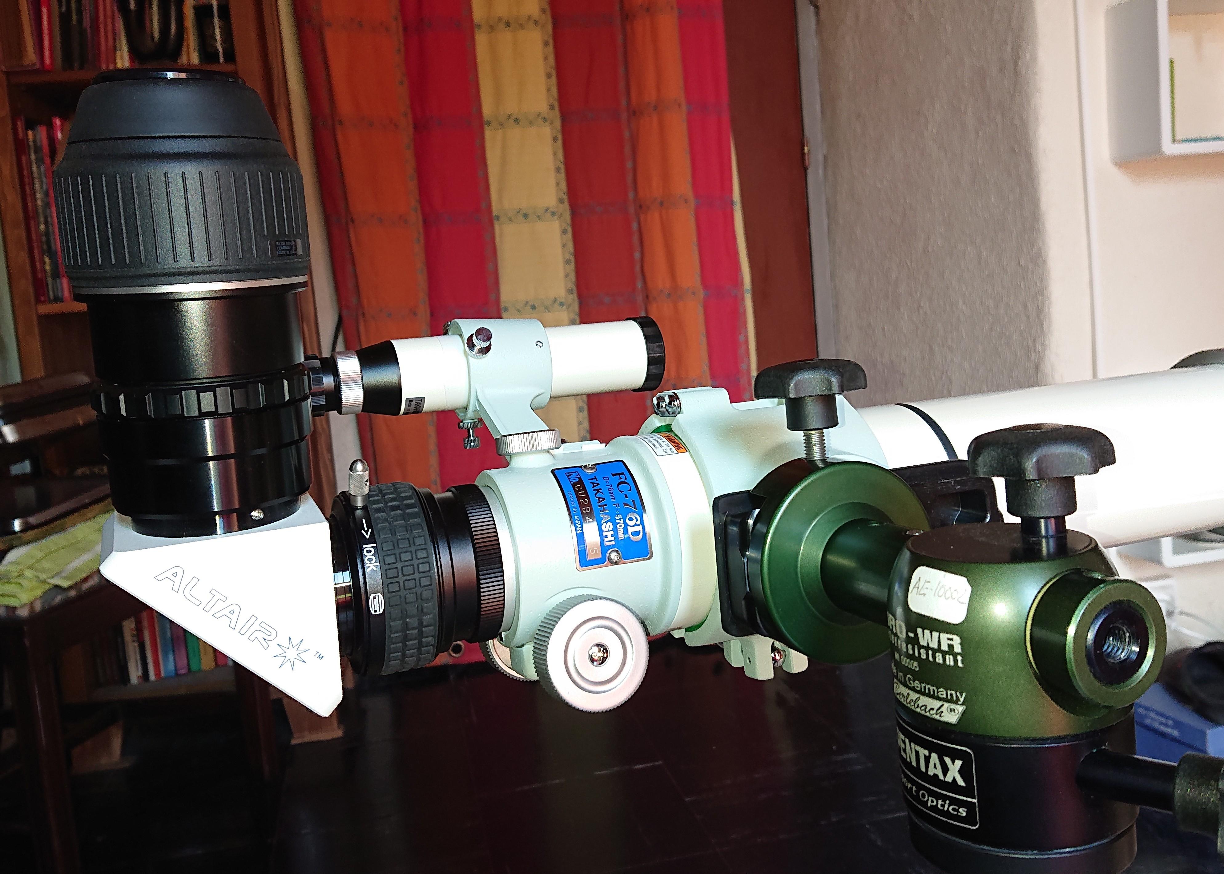

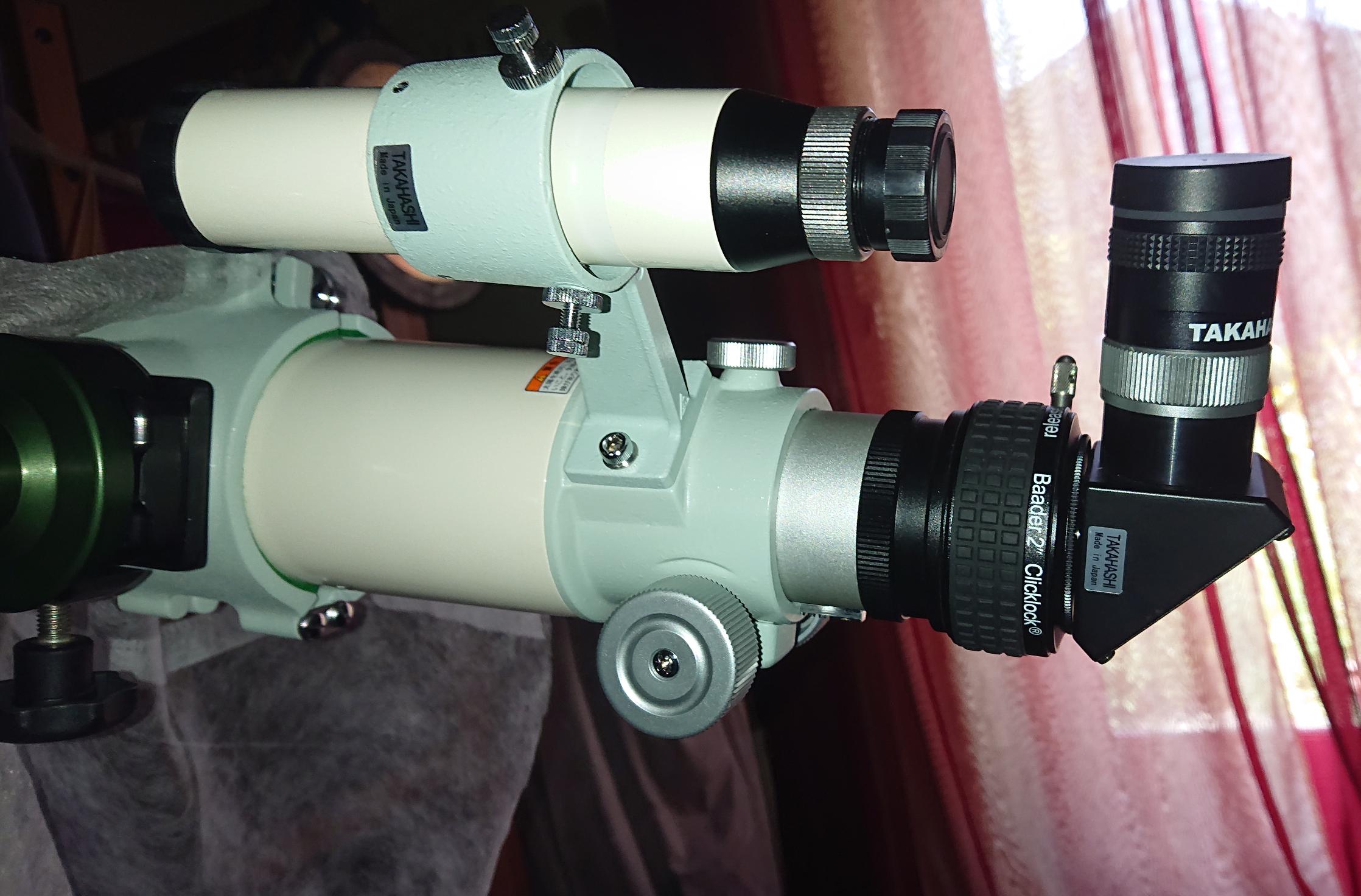

Mon Tak FC-100DC rentre dans un boîtier Stellarvue sans problème. Le mien est configuré comme ceci :
J'utilise un CAA avec un visuel ClickLock de 2 pouces sur le mien. J'ai un ensemble d'oculaires de 1,25 ", donc j'utilise une diagonale de prisme Baader T-2 Zeiss-spec. IIRC, le DF a le plus grand porte-oculaire, mais n'a pas cette longue entretoise verte devant lui, donc j'attends il devrait également tenir à l'intérieur du boîtier SV sans problème.
On dirais  qu'il y a une bague entre le porte oculaire  et le clicks lock afin de pouvoir le visser
Je l'utilise sur ma DCU76, il me semble que c'est la même taille que la 100DC.
Antoine

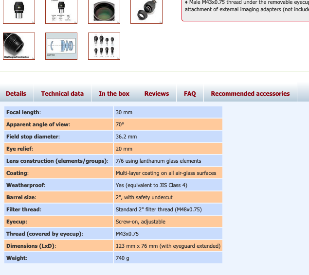

Ça diaph à 34mm ces renvois, mais avec une pente douce de la vignette, je pense qu'un 30 70 passe aisément voie parfaitement. Je ne pense pas que le diaph du xw30 soit beaucoup plus large que 34mm d'ailleurs.
EDIT : la réponse : 36,2mm, magnifique :)

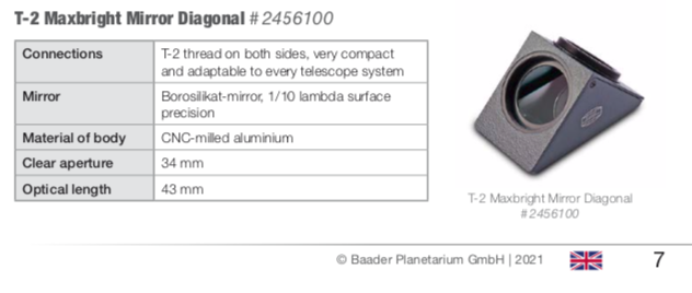

1) Un rc baader t2 de 43mm de chemin optique et 34mm d'ouverture (celui à prisme ne fait que 32mm, un poil juste pour les 36 du pentax 30)

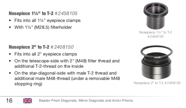

2) Un nez t2 2" à monter à l'avant avec un chemin optique 0 car inclu dans ton PO 2" de lunette

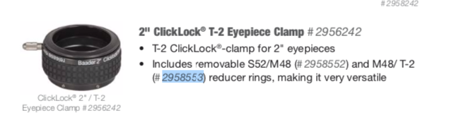

3) Un po 2" t2 avec les bagues de conversions incluses, de chemin optique environ 45mm (à mesurer)

Sur ma taka FC76DCU comme je l'ai dit plus haut ça passe avec un RC 2" (mais plus avec l'extendeur 1.7x); il faudrait comparer le tirage avec la 100DC.
Antoine
le back focus sans correcteur de la FC76DCU est 159mm, et 161mm pour la FC100DC (d'après les caractéristiques sur le site OU).
Sur ma photo, on voit qu'il y a encore une bague (TKP20006B) entre le PO et le clicklock; en fait on peut visser ce dernier directement sur le PO et avoir 18mm de marge supplémentaire.
Je n'ai pas encore essayé la bino sur cette lunette (avec le RC Baader t2 court), j'espère que le PO ne va pas trop souffrir...
Antoine
