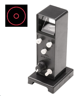

Pour le Quick Finder, la fixation se fait par scotch double face, d'après ce que j'ai lu. Comment fait-on pour l'aligner  et le centrer par rapport à l 'oculaire ? Il ne me semble pas voir de vis de réglages sur le support.

Il y a 3 vis de réglages à l'arrière du support et il se règle à peu près comme un chercheur
Les trois molettes blanches, sous la vitre, servent à l'alignement. Elles se manipulent sans outil : on règle d'une main pendant qu'on vise, c'est le confort...
Photo du commerce :
