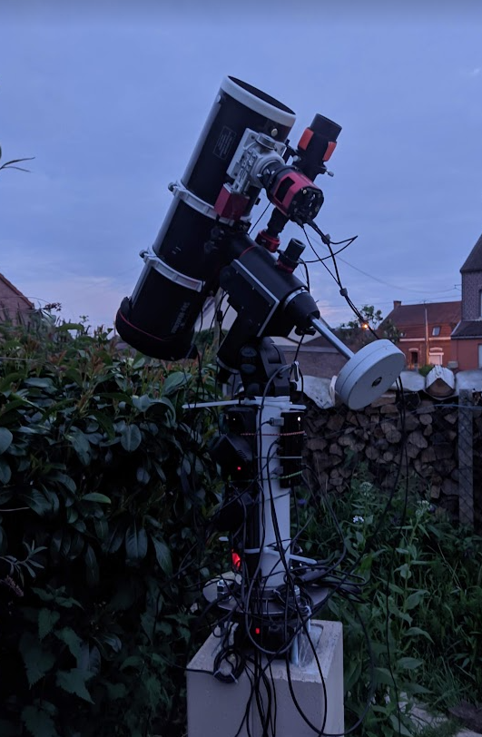

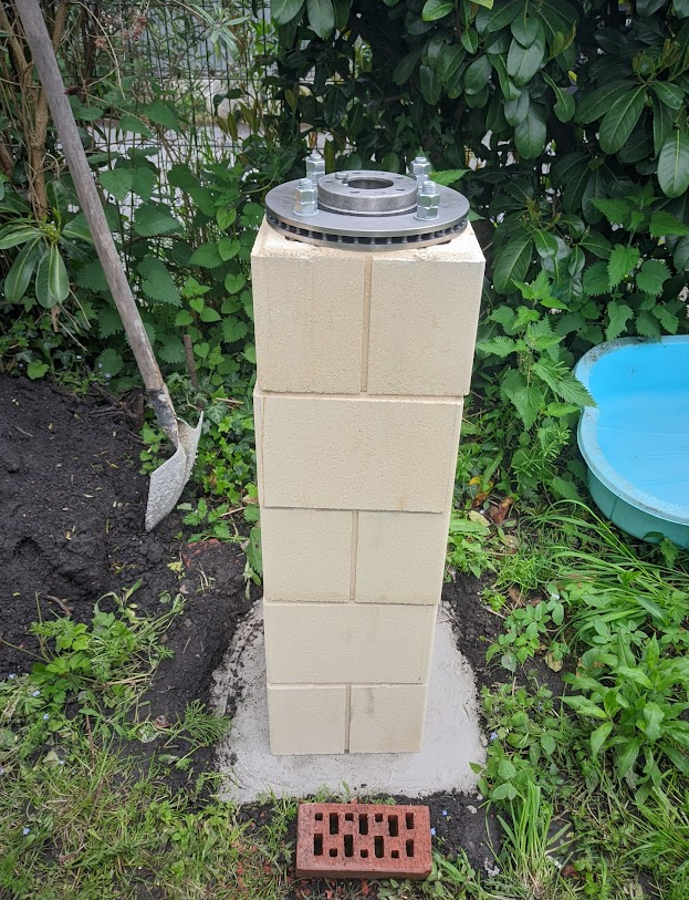

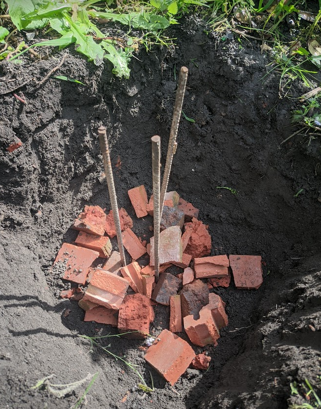

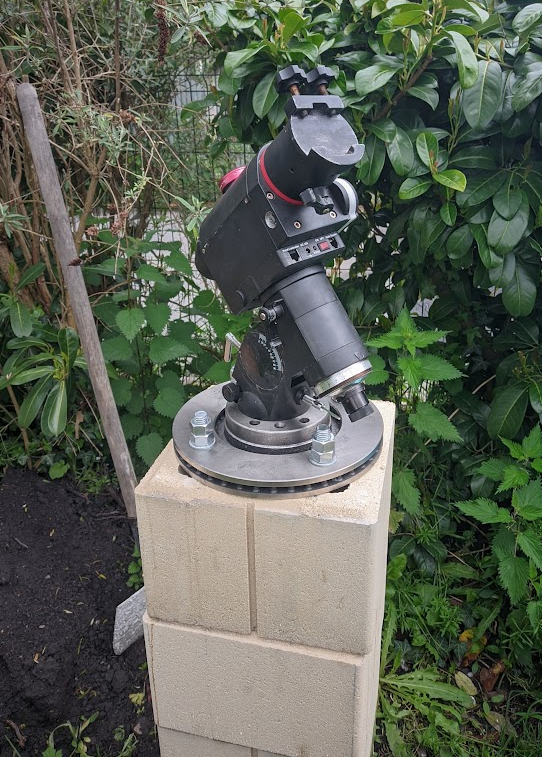

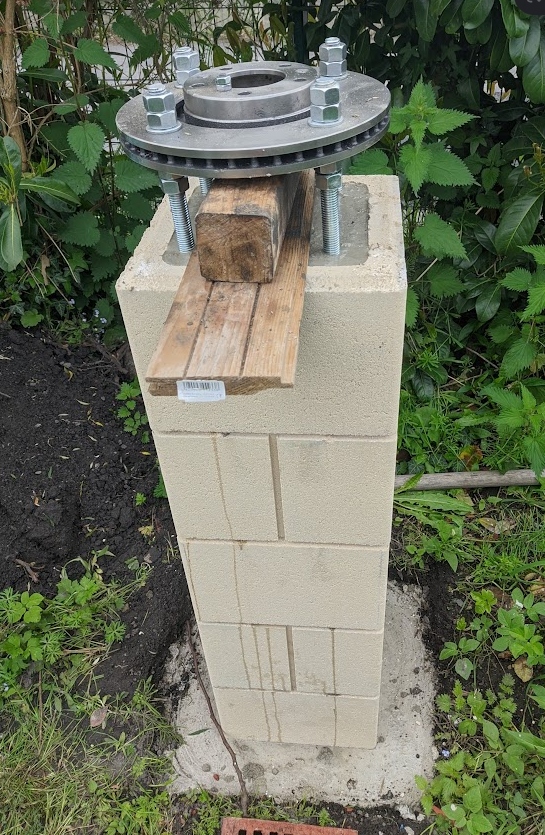

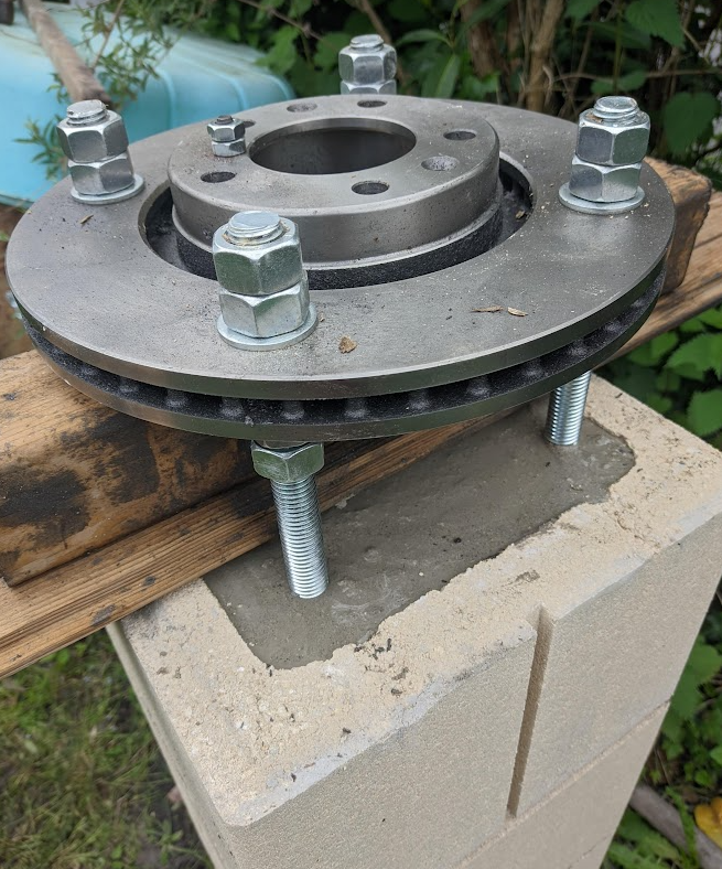

Un truc que je voulais faire depuis un bon moment: une colonne fixe pour avoir la monture toujours prête.

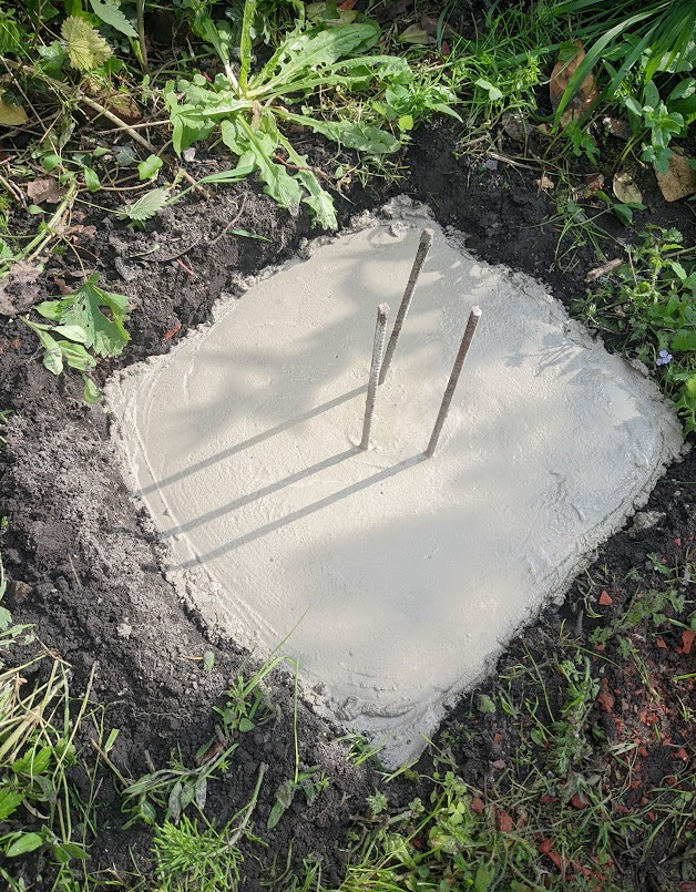

1) comme dans le Bon, la Brute et le Truand: faut creuser  :D
2) Béton coulé

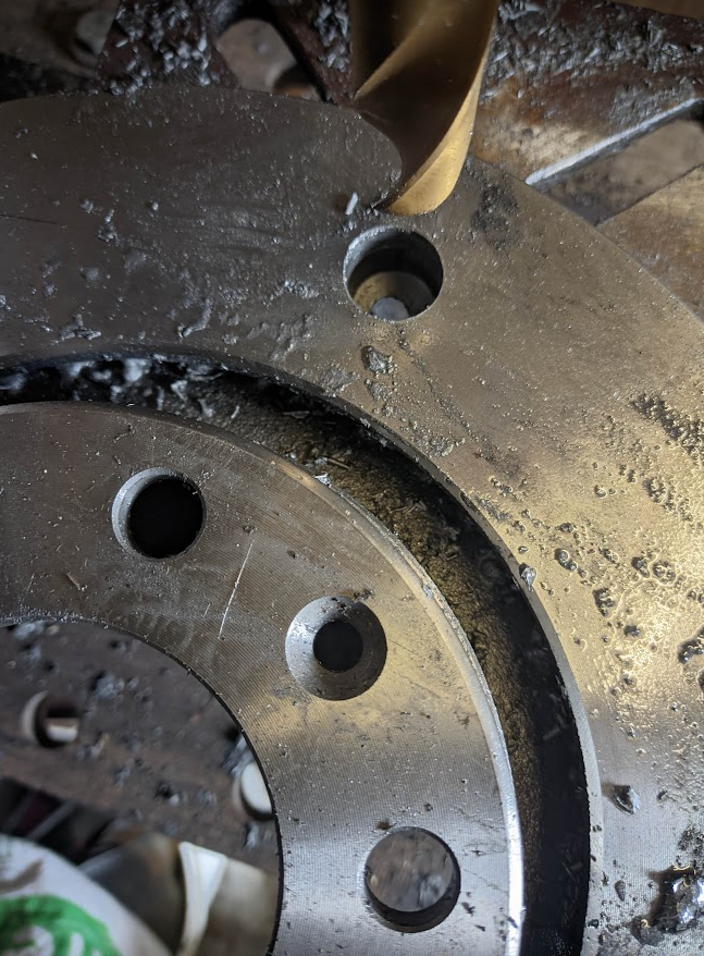

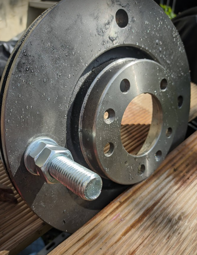

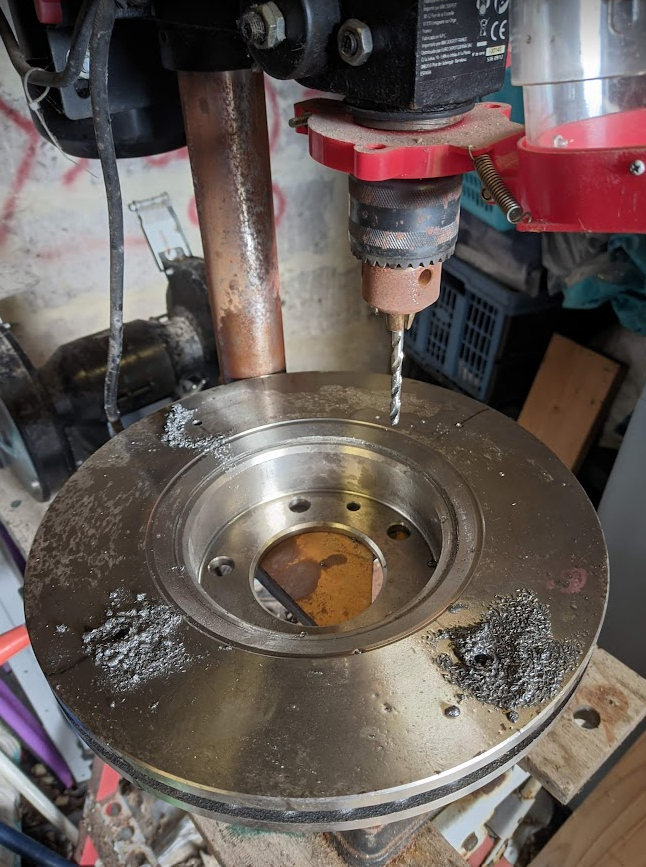

3) Préparation de la platine qui va recevoir la monture
4) montage à blanc
5) coulage du béton dans le pilier et pose de la platine, maintenue avec 4 tiges filetées de 18mm x 1m

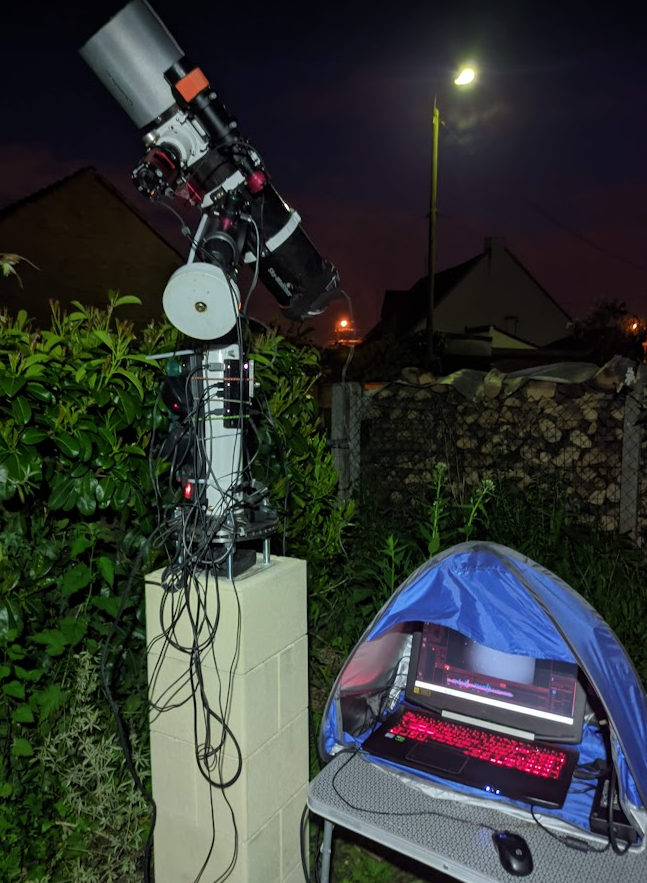

6) Après séchage, installation de la colonne, de la tête de monture, télescope et les auxiliaires

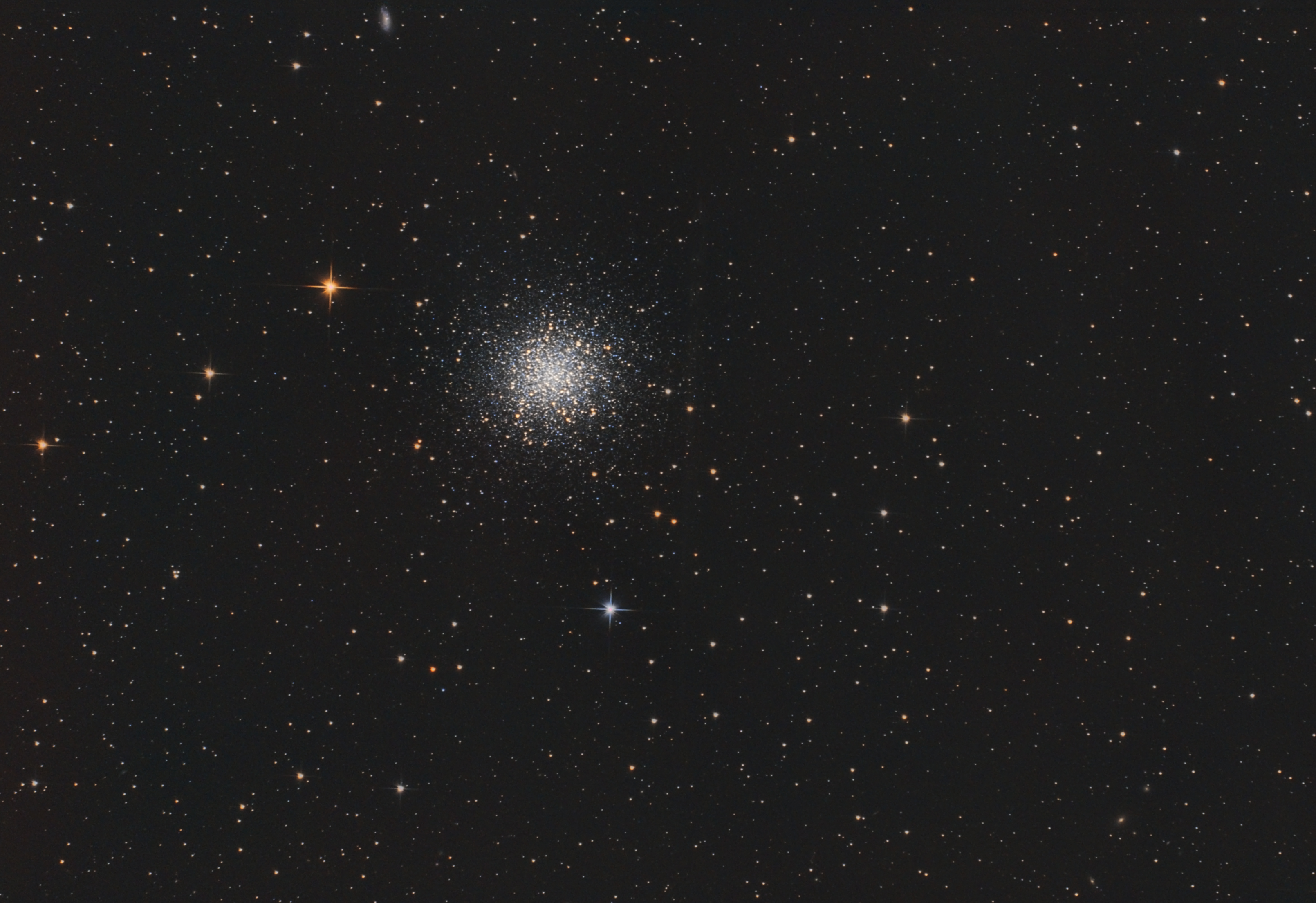

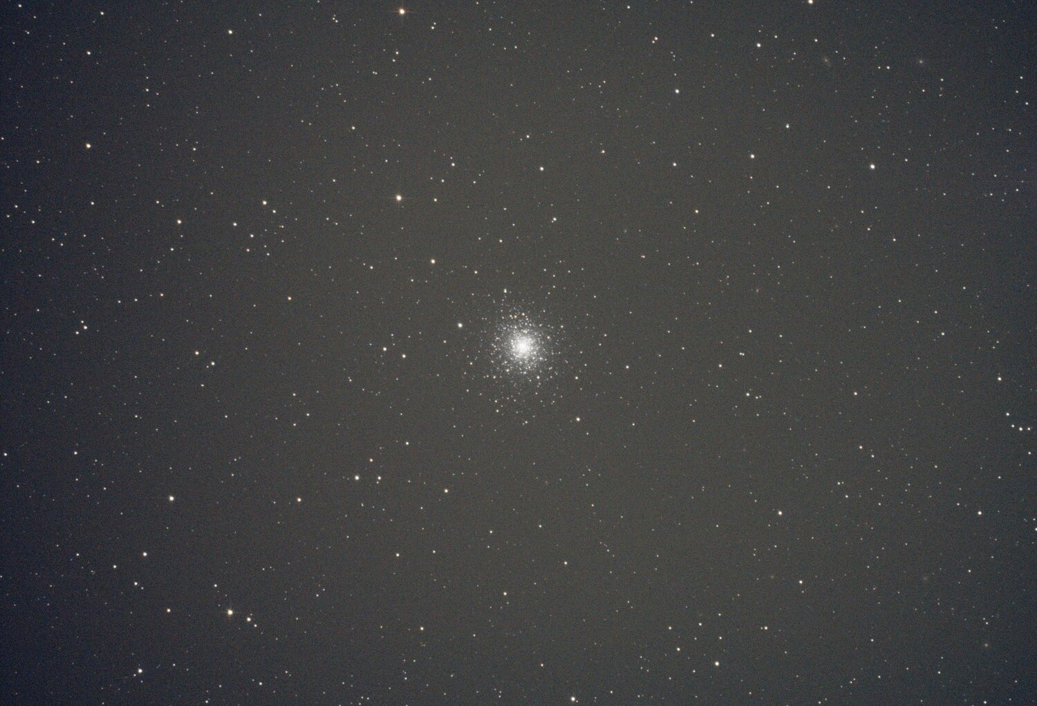

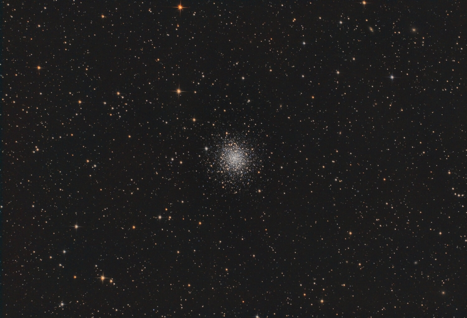

Pour tester tout ça, direction Hercule et les 2 amas globulaires M13 et M92. (Spéciale dédicace à @krotdebouk il comprendra.... JM si tu nous écoutes, c'est cadeau )
-Amas globulaire M13
Les infos:
Newton Skywatcher 150/750  + correcteur de coma Skywatcher
Player One Artemis-c IMX294 + filtre Player One IRcut Anti Halos.
Monture HEQ5 kit courroie Rowan
Autoguidage lunette 70x400, Asi290mm / PHD2
Acquisition NINA
119 x 60s
Gain 120
capteur à -10°C
Traitement Sirilic, Siril, Pixinsight, Photoshop.

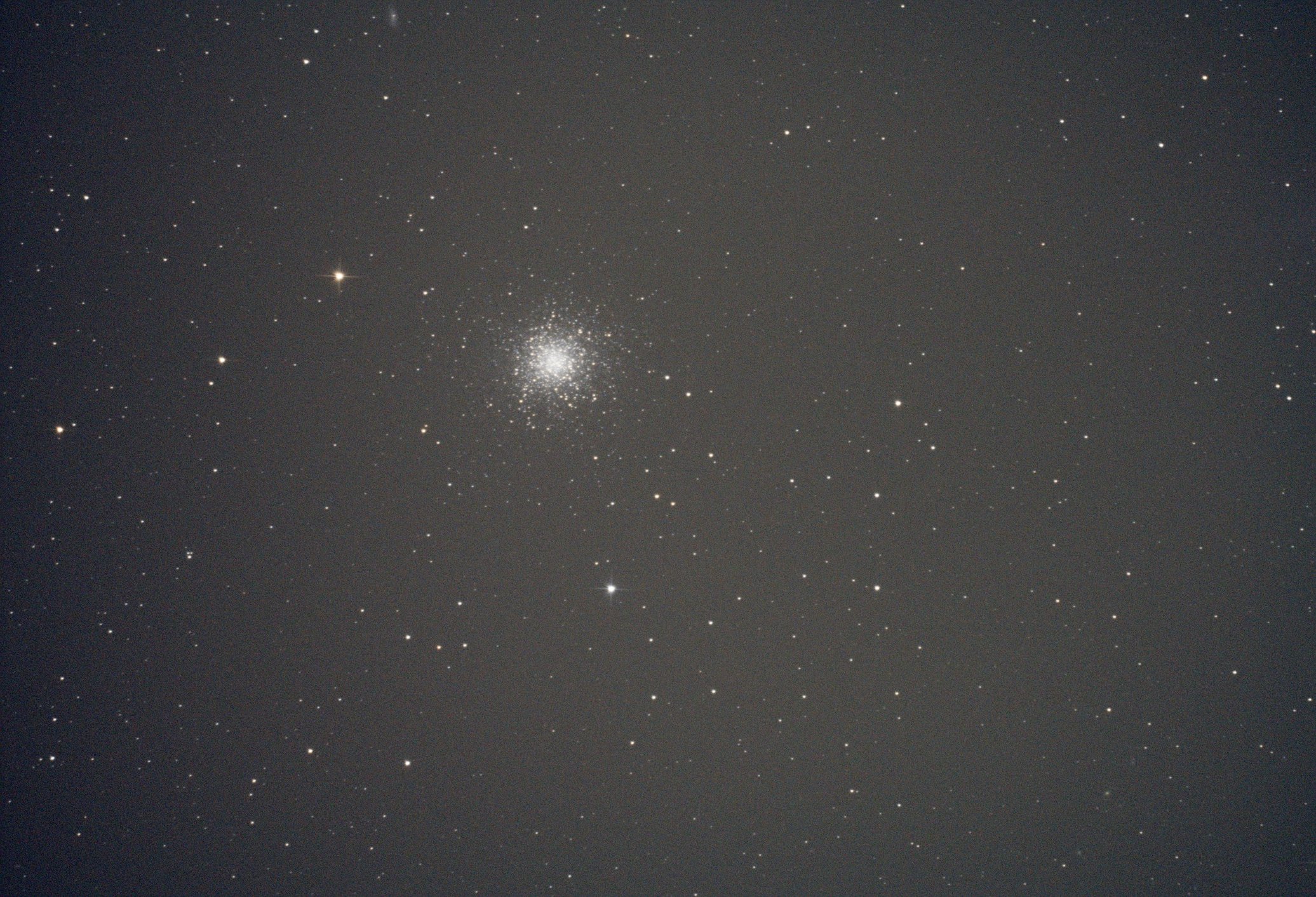

une brute de 60s:

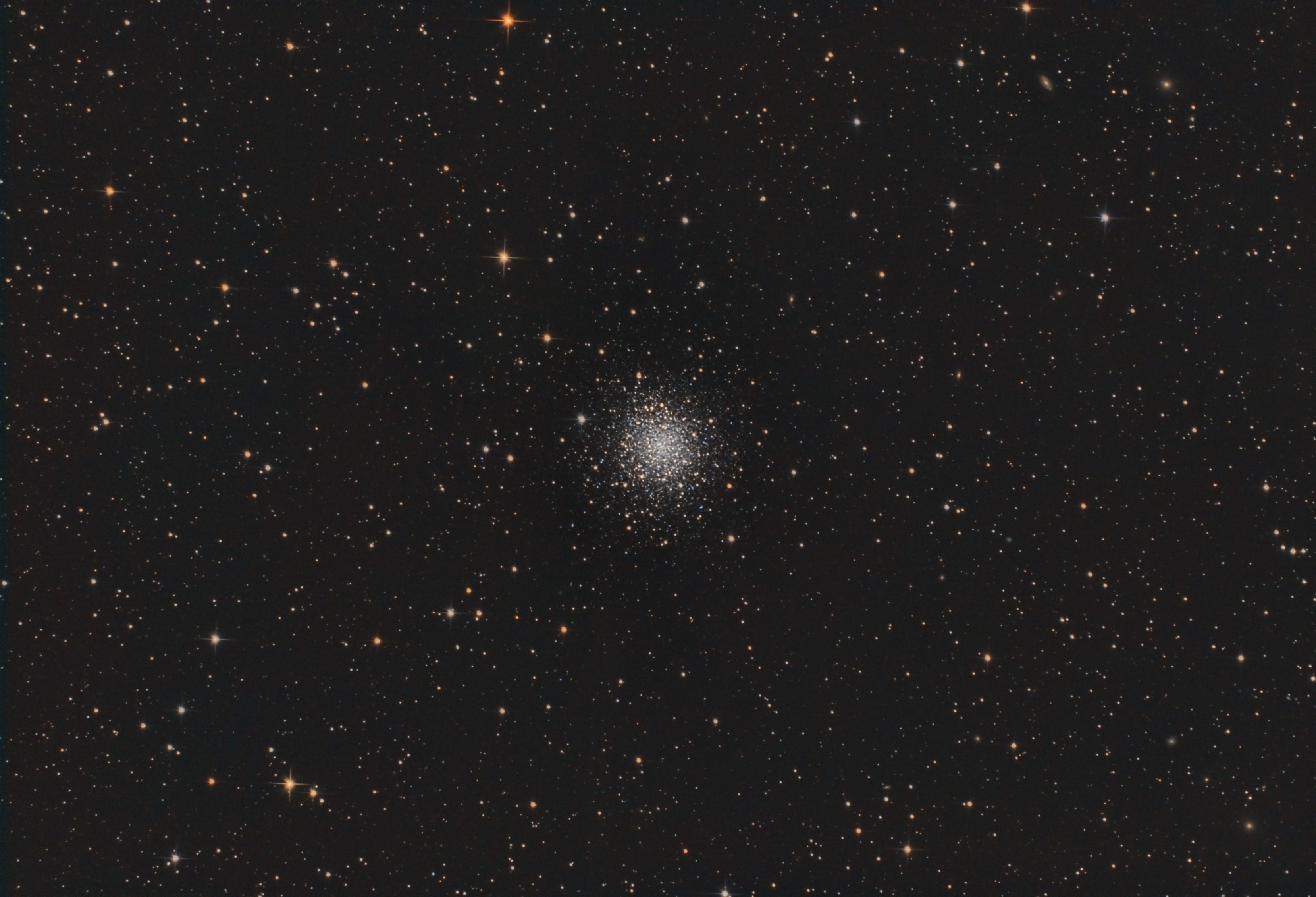

-Amas globulaire M92
Les infos:
Acquisition NINA
97 x 60s
Gain 120
capteur à -10°C
une brute de 60s:

il y a 25 minutes, sebseacteam a dit :
Oui oui j'écoute !
Super tes nouveaux jouets et setup fixe, unee affaire rondement menée. Deux beaux amas globulaires pour l'inauguration, carton plein.
Je vais recevoir prochainement ce filtre qui va bien et j'ai une bonne référence utilisateur maintenant 😉

Je pense aussi à cette réalisation depuis un moment, tu les achetés ou tes blocs de pilier ? c'est propre ...
Tu laisses ton scope dessus après avec une protection ?
il y a 57 minutes, TuxAstro a dit :
Bravo Seb ...
Pilier de portail 30x30x20cm
Brico Défaut
Tiges filetées, écrous, béton même provenance.
Le scope reste monté si la semaine est prometteuse.
Baché la journée.
La tête de monture restera en permanence, normalement.
Impec ce montage. Je me posait la même question sur le maintien de tout ou partie de l'installation même qd il fait moche...
Bon week end prolongé
Sam
Merci Seb,
Sinon , je pense mettre un boitier étanche afin de mettre toute l'électronique de façon à réduire le temps de mise en place du tube.
Sinon Seb, tu es bien partie pour monter un observatoire .... mais ca, ca se négocie avec madame !!!  :be:

Tout dépend du type de temps pourri qui s'annonce.
Si c'est nuages gris toute la semaine, je laisse comme ça, bâché.
S'il est prévu de la pluie type orages ou mousson, je rentre le tube/caméras/pole master. La monture reste sur place, protégée.
Là avec le pilier, la monture est encore un peu plus haute du sol, ça préserve mieux de l'humidité.
Il y a 16 heures, TuxAstro a dit :
Oui une bonne idée de protéger au max.
Pour la colonne fixe, c'est en partie à cause/grâce à elle que j'ai dû bouger la place du scope dans le jardin, ça empiétait sur la table de jardin, par toujours pratique pour profiter du beau temps en journée.
Là maintenant je suis dans mon petit coin, je n'embête personne en journée, même pour faire du solaire ça ira ;)

Et oui, @sebseacteam, un coffret élec IP67/68...moi je dis que ça s'impose :)
il y a 3 minutes, 180Vision a dit :
Y a justement de la place sur le pilier pour installer des accessoires, tablette porte ordi aussi pourquoi pas ;)

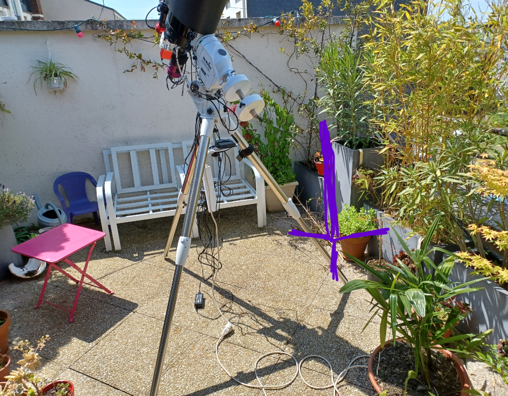

Moi c'est un balcon terrasse... Qd le scope est dehors (et qu'il fait beau donc je le laisse), fini le salon pour l'apéro, j'empile les fauteuils et je pousse les plantes (la joie de la ville 😉 ). Ca rale et je cherche à trouver une solution sans trépied (car c'est lui le pb en fait). Mais le pilier ça va pas être autorisé en copro. Je cherche autre chose voire qui s'attache au dessus du mur ou je ne sais quoi.
"Chéri, comment je mets mon fauteuil pour le café ?"

il y a 15 minutes, shibon a dit :
Oui je comprends que trop bien le truc :)
ça sert la nuit et en journée ça encombre son monde !ph34r!

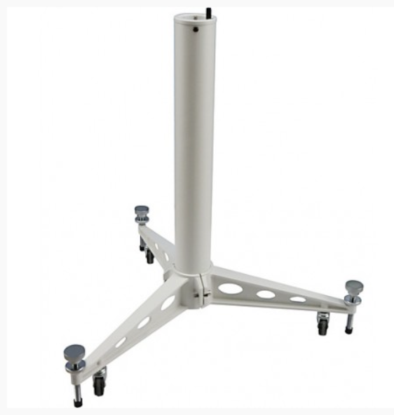

Les pieds-colonne prennent moins de place en volume, pas forcément moins au sol.
Et ça reste cher aussi.
https://www.optiqueperret.ch/trepieds-colonnes/658-sky-watcher-trepieds-colonne-pour-heq5-sirius-eq-g.html
mais y a peut être moyen de le disposer dans un coin, ou en mode camouflage dans les plantes?
genre ici? !pomoi!
ici pour EQ6
https://www.telescopes-et-accessoires.fr/pied-colonne-sky-watcher-pour-eq6-eq6-r-az-eq6-c2x30328860

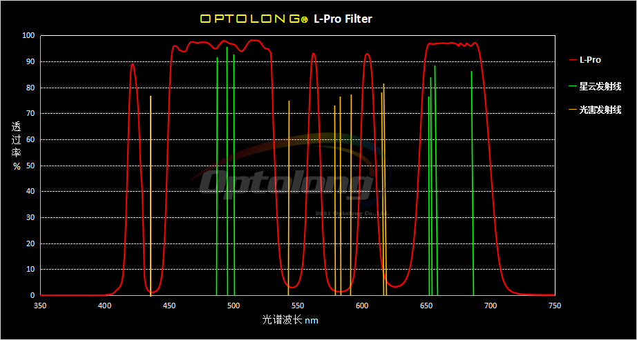

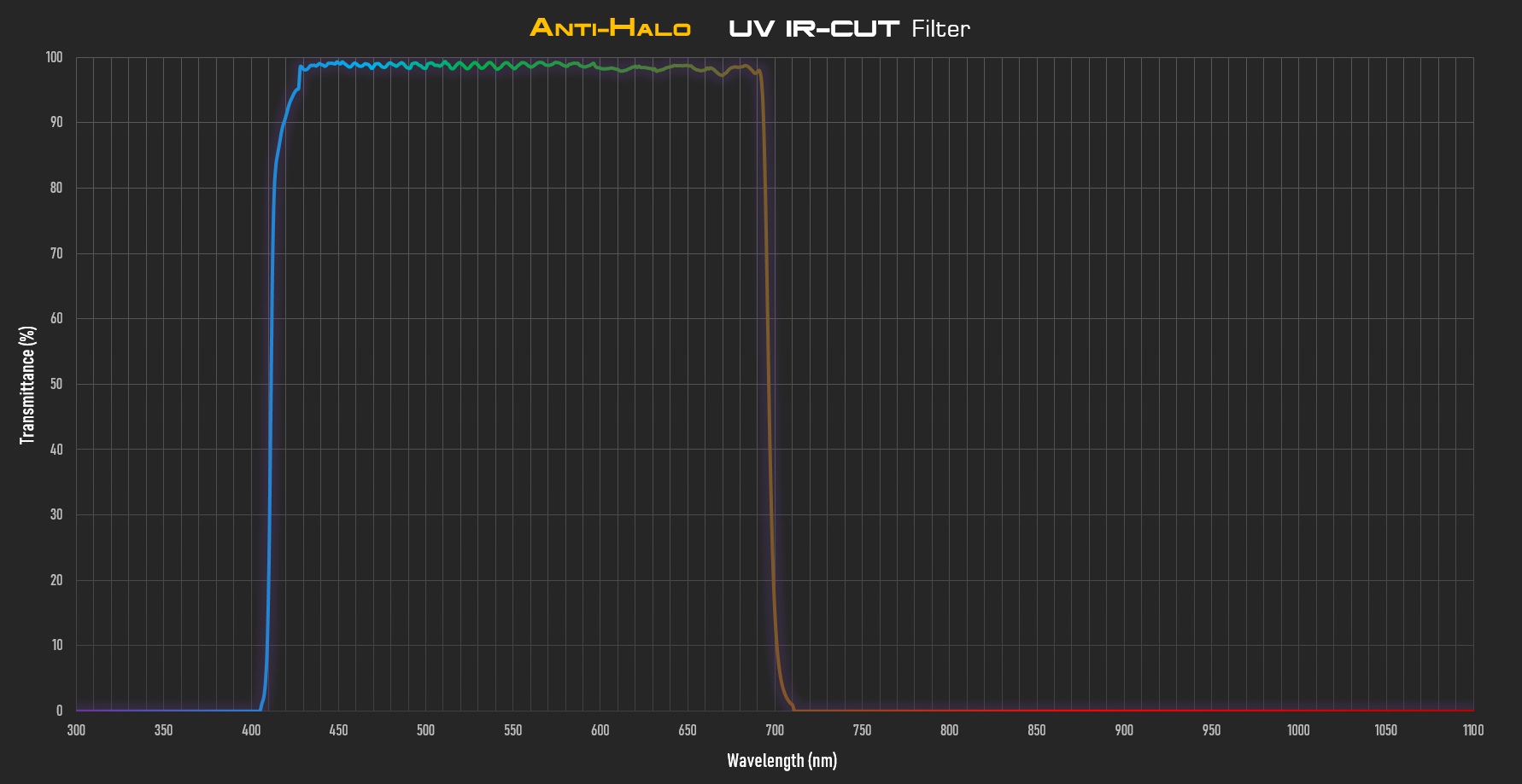

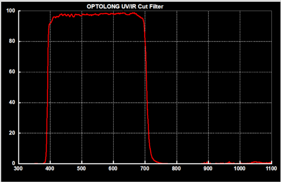

Dis voir au passage @sebseacteam, pourquoi spécifiquement le filtre anti-halo de chez PO par rapport à un filtre Lpro par exemple ?
Cela n'a pas l'air d'être sur la bande passante donc y a t-il un traitement particulier qui gère la diffusion et donc les halos potentiellement ?
Anti-Halo-2-inch-UV-IR-CUT-filter-Curve.thumb.jpg.e6a66e95d36679abee6f1478e6741973.jpgeb917cc4efb4f6591d2d660c9922c256.png.3d2d09e3fcf65c5708b46f9f0bf8363b.png
Oui c'est exactement ça.
Traitement multi couches.
Sur les quelques images réalisées avec les étoiles sont bien piquées, ça ne bave pas.

Ahhhhh quel horreur , j'avais pas fais attention dans la photo, bon ca va , il a l'air en bois ! !pomoi!
Il y a 10 heures, sebseacteam a dit :
et ben je préférerai juste mettre une boite IP67 /68 pour l'électronique avec un ventilo solaire pour l'humidité, mais pas de tablette sur le pied, risque de vibration
quand on tourne autour mais je peux me tromper aussi ...

Sinon, je ne suis pas un pro du ciment ...j'imagine utiliser un ciment tout prêt à mouiller et juste un mélangeur ...
Tu as utilisé combien de sac de ciment - en gros ?
Il semble qu'un disque suzuki ou vauxal / opel est bon ...
Il y a 2 heures, TuxAstro a dit :
Sac de béton tout prêt en effet, suffit de mettre 3.5L d'eau / sac de 35kg.
Il faut que le trou au milieu laisse passer la base de la monture :)

Le Player One en question est un UV-IR Cut et donc il se compare plutôt à l'Optolong du même type qu'au L-Pro en terme de bande passante.
Je dois le recevoir bientôt avec son copain Anti-Halo PRO Dual Band. J'ai fait ce choix car ils doivent aller sur une ASI294MC qui ne fonctionne pas au mieux avec certains filtres Optolong (pas toujours apparemment mais ça arrive). Je voulais aussi avoir deux filtres de même épaisseur puisque je guide au DO (1/3 de l'épaisseur du filtre s'ajoute au backfocus).
Autre avantage sur le papier, l'UV-IR Cut Player One coupe le bleu un peu plus haut que l'Optolong ce qui devrait m'arranger pour une utilisation avec ma lunette (405 nm contre 385 nm à vue de nez), ça avoisine ce que fait l'Astronomik L3 dont je suis assez satisfait.
La suite me dira si j'ai eu raison.. ou pas !

Il y a 17 heures, sebseacteam a dit :
En fait c'est vachement bien cette idée !! Faut que je mesure, vérifie la hauteur, les obstacles (dont les plantes) mais en glissant 1 pied entre les pots, ça ne dépasserait plus trop sur la terrasse.
Mais surtout, il y a les roulettes ! Ça c'est top car tant pis si je dois refaire la MES, c'est super rapide avec Nina et 3 belles marques au sol!
Yes, je touche jamais le trépied 😉
Par contre, pas en stock et 1 à 2 mois de délai.
Madame va pas être contente pour le café...😆

Il y a 3 heures, shibon a dit :
Ça reste raisonnable niveau délai.
Si jamais tu optes pour cette option là, tu seras prêt pour début Août, pour les nébuleuses 👍
En attendant bonne chance pour ta double négociation :
- nouveau trépied
- place pour le trépied actuel
(M'étonnerai pas que tu finisses par entendre "mais tu me casses les pieds à la fin.." !ph34r!)
Le 20/05/2023 à 07:33, shibon a dit :
y en a une en ce moment dans les PA:
https://www.webastro.net/petites_annonces/pieds-pour-monture-neq6-eq6_r-az_eq6--vixen-sp-et-gp_85035.htm
Modifié par sebseacteam

Ça y est Madame va être contente, on peut faire l'apéro et l'astro !😎
En position rangé pour l'apéro
Y a plus qu'à tester ce soir si c'est stable. Ça bouge un peu par rapport au trépied je trouve. Faudra peut être tout resserrer car une fois en charge c'est plus pareil.
