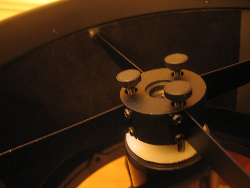

Passer les bouts des vis d’inclinaison à la l’île pour les arrondir —le problème  vient du fait que sinon le point de contact de la vis bouge quand on tourne la vis— et intercaler une rondelle (nylon ou acier) entre ces vis et le dos du secondaire.
Modifié par sixela

Il y a 7 heures, sixela a dit :
Pas mieux. Je ne serais pas étonné que tes vis aient commencé à creuser le dos du secondaire.
merci, j'ai déjà mis une rondelle en acier, mais ça ne change rien, un joint en fibre pour plombier, ça ne serait pas mieux ? ... quand je dévisse la vis centrale, il y a un jeu d'enfer et on ne peut pas orienter le secondaire précisément... et de toute façon, dès qu'on ressert la vis, tout se deregle ! 🤬🤬

Il y a 2 heures, sixela a dit :

Tu n’a pas l’air de saisir le système de poussantes/tirante.
Déserrer la tirante centrale sert à créer du jeu pour pouvoir effectuer une rotation. Avec une rondelle il ne fait que très légèrement le faire, pour diminuer la friction entre la rondelle et le dos du secondaire, tandis que les trois poussantes restent en contact avec la rondelle.
Quand on resserre la centrale après qu’on a créé trop de jeu, l’assiette du porte-secondaire est redéterminée par la position des trois poussantes, il est donc normal qu’elle change. On modifie alors cette assiette en faisant des réglages équilibrés sur les poussantes (en vissant une vis et dévissant les autres ou vice-versa).
Modifié par sixela
... justement, c'est ce principe que je n'ai pas compris ?(l'histoire de desserrer 2 vis et en serrer une autre)... d'ailleurs, au bout d'un moment, ça m'énerve tellement que je fais n'importe quoi avec ces vis... (d'ailleurs je n'arrive pas à voir l'effet des vis, vu qu'il y a du jeu dès qu'on y touche !)
... pourquoi, le réglage du primaire est plus simple, alors que c'est le même principe ?... quand je tourne les vis de réglage pour mettre le laser dans la cible, c'est ultra précis et quand on lâche, la vis... pas de jeu, tout reste en place. Pourquoi n'en est-il pas de même avec les 3 vis du secondaire ?

Salut @pyrou61 je compatis :blush:
Il y a 2 heures, pyrou61 a dit :
C'est là qu'il faut faire gaffe: garde bien ton tube optique à l'horizontale, voir même avec le primaire un peu plus haut que le secondaire, afin d'éviter que ton secondaire foute le camps et vienne atterrir sur le primaire :eek:
Sinon tu seras encore plus énervé  :cry:
Pas tout à fait.
sur le primaire tu as trois vis tirantes sur ressorts accompagnées de trois poussantes.
Sur le secondaire il n'y à que la centrale en tirant sur ressort.
les trois autres sont poussantes.
donc si tu dévisse trop, ça bouge.
perso, quand je remonte mon secondaire après nettoyage je procède comme suit :
je visse "au mieux la centrale pour avoir le secondaire à peu près dans l'oculaire (ou dans l'ocal).
Ensuite je met les trois vis poussantes en butée.
Puis je désserre le centrale juste de quoi la liberer, je positionne le secondaire à la main, au mieux (donc quasi nickel centré et rond), puis je met les trois vis en butée.
Ensuite j'ajuste.
mais il ne faut pas y aller fort, si tu déssère d'1/4 de tour, ça bouge, c'est "poil par poil" qu'il faut desserer / resserer.
Au debut ça peut prendre du temps.
Il faut aussi, pour simplifier la manip, que tu aie une vis dans l'axe de l'oculaire, les deux autres équidistantes de l'axe du PO.
ça permet d'avoir une vis qui joue sur l'angle longitudinal, les deux autre permettent de regler l'assiète et le "droite / gauche" du secondaire.

il y a 9 minutes, pyrou61 a dit :
d'où mon doute depuis ce temps là, d'un problème sur mon tube (ou d'un accessoire )...
C'est pour ça qu'il faut regarder si le secondaire n'est pas marqué là où appuient les vis.
y'a pas de raison, si le secondaire n'est pas marqué, que les vis ne sont pas tordues, et que l'araignée est centrée, il ne doit pas y avoir de soucis.
il y a une heure, Tyler a dit :

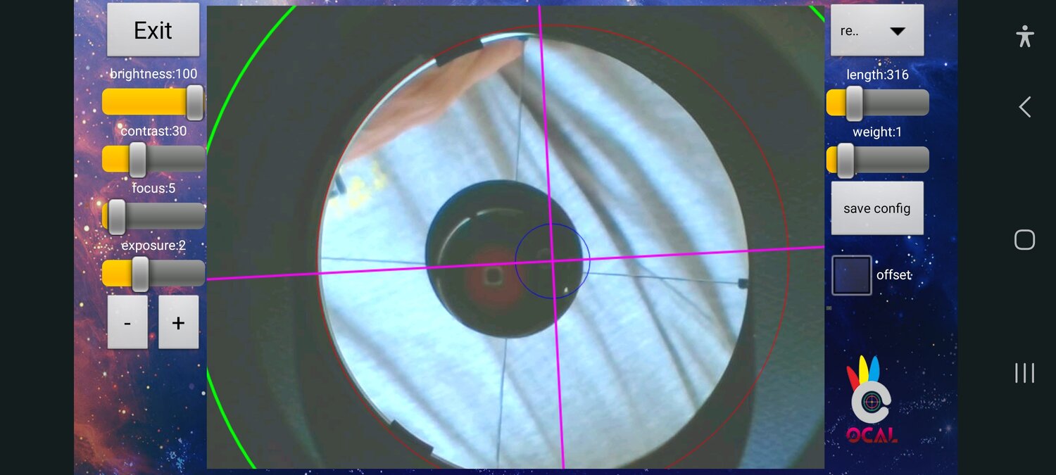

... l'araignée est centrée (enfin je pense, pas évident de mesurer à l'intérieur, mais ça semble bon !), les vis sont des Bob Knobs (et même problème avec les vis d'origine, c'est même pour ça que j'ai acheté des Bob)... et les vis appuient sur une rondelle en acier de 2 ou 3 mm d'épaisseur...
La seule chose à laquelle je pense encore, c'est que la rotation du secondaire est mal faite et que tu essayes de compenser avec une inclinaison complètement  hors des chemins battus...si tu regardes par le PO vide avec une Cheshire ou une oeilleton, est-ce que tu vois la silhouette du secondaire dans le primaire bien décalée vers l'arrière du tube, et pas en biais?
Modifié par sixela
il y a 4 minutes, sixela a dit :
Je ne comprends pas ta question !... par contre, j'ai remarqué, que je ne vois jamais les 3 pattes de maintien du primaire en même temps (même avec l'Ocal) ?... et que si je regarde devant le tube à une distance d'environ la longueur du tube, le reflet du secondaire sur le primaire apparaît toujours oval ?... or, d'après les tutos, il devrait être rond !... mais jamais dans mon cas ?... et de toute façon, trop de jeu pour être précis !
il y a 14 minutes, pyrou61 a dit :
Faut regarder par le milieu du PO...
Par l'avant du télescope, l'axe majeur du secondaire doit pointer vers le PO.
Si tu te mets dans l'axe devant le télescope, le reflet du secondaire dans le primaire est derrière le secondaire. Si tu n'es pas dans l'axe, alors la réflexion peut être ovale.

À part ça, si tu veux un diagnostic sur le forum, alors montre-nous une photo prise du milieu du PO (de préférence par un outil avec une petite ouverture centrée, comme celle-ci:
http://www.cloudynights.com/ubbthreads/attachments/661199-659779-TWMcoll.JPG
[Celle-ci montre une petite erreur de rotation compensée par inclinaison.]
ou celle-ci:
http://www.cloudynights.com/ubbthreads/attachments/619065-sight tube.jpg
Modifié par sixela
il y a 21 minutes, sixela a dit :
ou celle-ci:
ok, je vous fais ça dès que possible...merci
... je n'ai pas réussi à faire la photo demandée !... j'ai mis un œilleton de collimation dans le PO, ensuite trépied avec apn dessus (pourtant objectif macro 90 2.8)...impossible de voir intérieur, même en focus manuel ?... j'ai laissé tombé, trop prise de tête !
J'ai branché mon Ocal pour retenter la collim. J'ai mis une rondelle en plastique entre le support du secondaire et l'araignée, ça semble moins lâche !... mais ce qui m'étonne toujours, pourquoi je ne vois que seulement 2 pattes du primaire, jamais je n'arrive à avoir les 3 en même temps
?... le problème vient peut-être de ça ? (voir photo ci-jointe, évidemment la collim est dans les choux, mais c'est juste pour montrer l'absence de la patte de droite !)
Ton secondaire est bien loin d'être réglé.
les pattes du primaire c'est "secondaire" (sans mauvais jeu de mot) pour le moment.
le cercle vert doit être parfaitement centré avec le PO
ensuite le secondaire doit s'inscrire dans le cercle rouge.
là il est tourné (oval) et pas dans l'axe du PO.
tu as essayé de le positionner à la main, sans les vis?
tu verra déjà si c'est possible ou si ton tube à un soucis (ce dont je doute).
Si tu ne vois pas les pattes du primaire, c'est que tu es trop près (ou trop loin, je sais plus :D ).
mais avec l'ocal, si ton donut est bien centré tu n'a pas besoin de voir les pattes du primaire.
tu centre la croix rose avec le donut et tu sera centré avec le secondaire.
Tu as comme prévu une erreur de rotation pas piquée des vers que tu essayes de rattraper avec l’inclinaison, ce qui cause la plupart de tes problèmes.

Je suis pratiquement sûr que ton tube n’a pas de problème.
Ta centrale est au bon endroit, n’y touche pas.
Par contre tes poussantes ne sont pas comme il faut et la rotation n’est pas bonne.
Dévisse la poussante du côté où tu ne vois pas la patte, visse l’autre, et dévisse la troisième juste assez pour arriver à tourner ton secondaire pour remettre le point du faisceau d’un collimateur laser sur le primaire dans le plan de l’axe du PO.
Puis agis sur les vis d’inclinaison pour mettre le point du faisceau laser sur l’œillet (ou pour centrer l’œillet dans l’Ocal).
Ce sera mieux mais peut-être pas suffisant, ou trop. C’est un processus itératif, qui prend fin quand justement on voit en fin de collimation le secondaire même bien centré sous le PO.
Malheureusement je crains un peu de te donner ces conseils: tu n’as pas l’air de saisir comment la géométrie fonctionne et tu risques de te gourer, et il faudrait que quelqu’un te le montre.

faut le tenir quand tu revisse, sinon forcement... il tourne.

Tu aurais une photo de ton tube de face, pour voir comment sont orientées les trois vis du secondaire?
