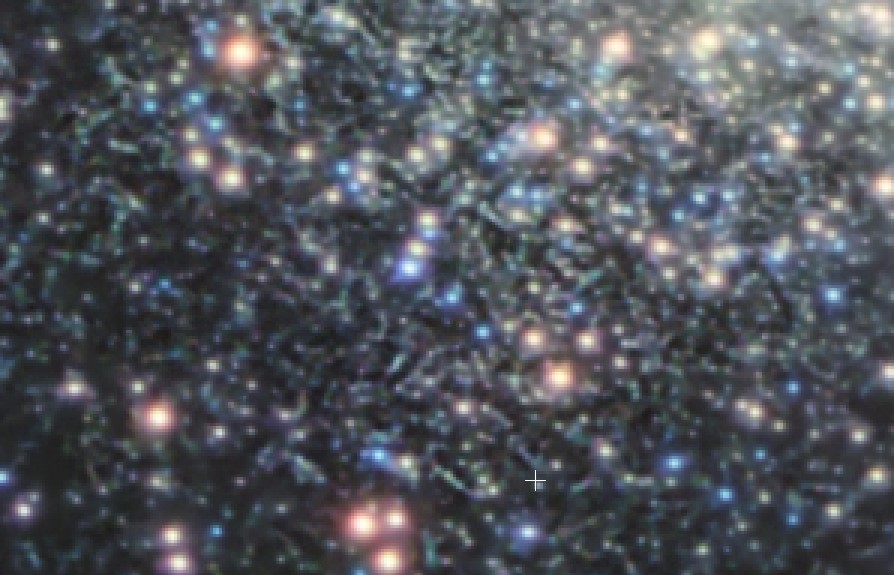

Aurais tu par hasard utilisé Blurxterminator?
oui... faut pas sur les amas globulaire ? Quel œil en tout cas 🙂
Tu peux me dire ce que tu as vu d'ailleurs car il y a qqchose qui me gène mais je ne sais pas si c'est la même chose (petits filaments) et surtout je ne sais pas ce qu'on doit avoir...
Voilà la version sans Blur

il y a 17 minutes, shibon a dit :
Tu peux me dire ce que tu as vu d'ailleurs car il y a qqchose qui me gène mais je ne sais pas si c'est la même chose et surtout je ne sais pas ce qu'on doit avoir
Sur les amas globulaires j'ai constaté qu'on peut utiliser Blurx mais qu'il faut mieux mettre "Sharpen nonstellar" à zéro sous peine de faire apparaitre des structures qui n'existe pas. En gros on utilise uniquement la partie stellaire de BlurX.
Sur ton image, si on zoom à fond, on peut voir ce genre de chose qui ne sont plus des étoiles mais des filaments.
Edit: c'est également la même chose sur les galaxies qu'on peut résoudre en étoiles comme M31 et M33.  Je pense qu'il faut mieux réduire fortement le curseur nonstellar.
