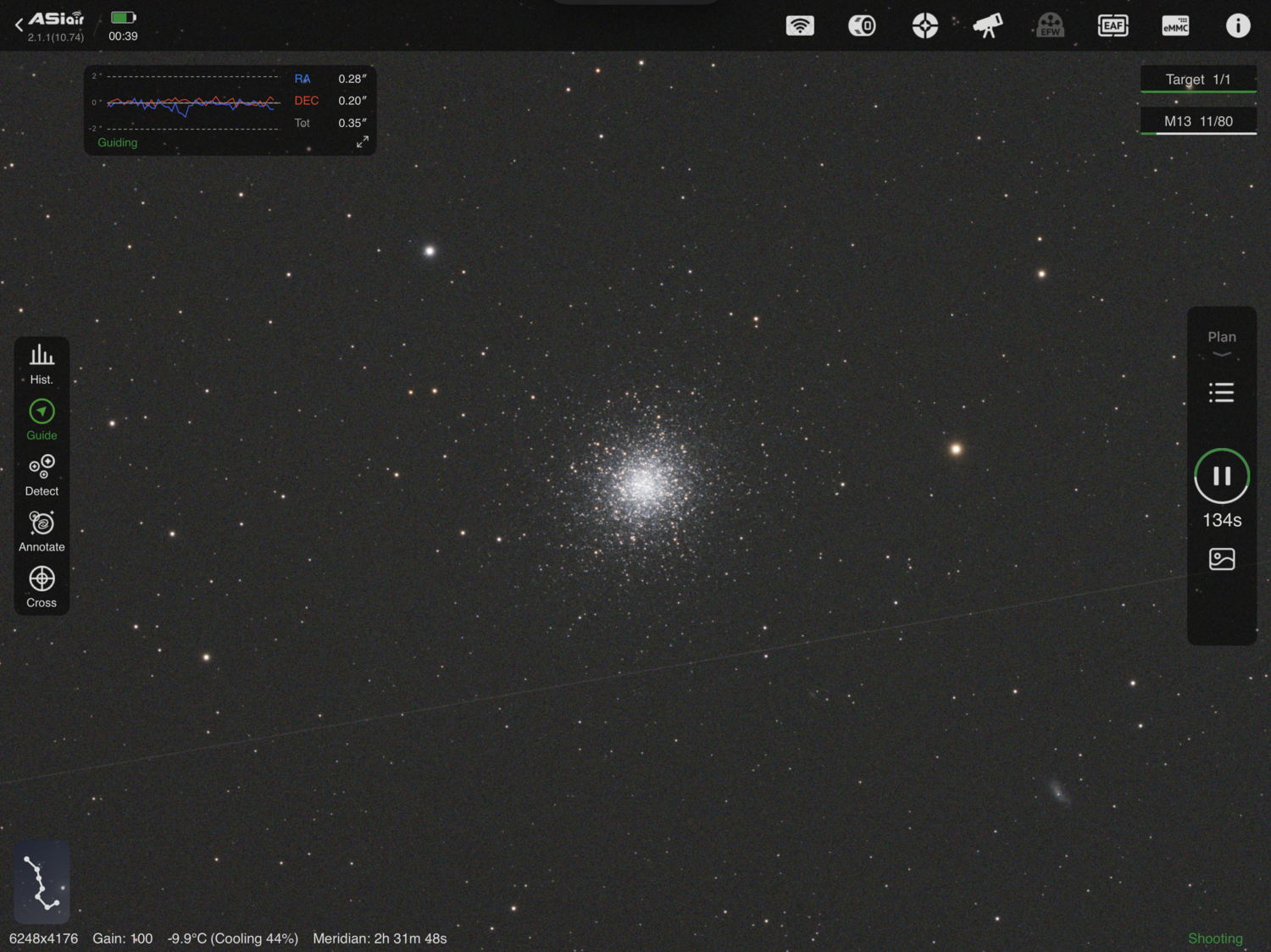

C'était aussi la première sortie de mon OAG de ZWO, j'avais ma lunette guide sous la main au cas où... mais tout a bien fonctionné, et l'autoguidage était parfait !
IMG_0814.PNG.f30acde1ebd0db796d67a3ff1dcc0970.thumb.png.2b7d4591b7e293b9ea1ce2b4ee2847ec.png
