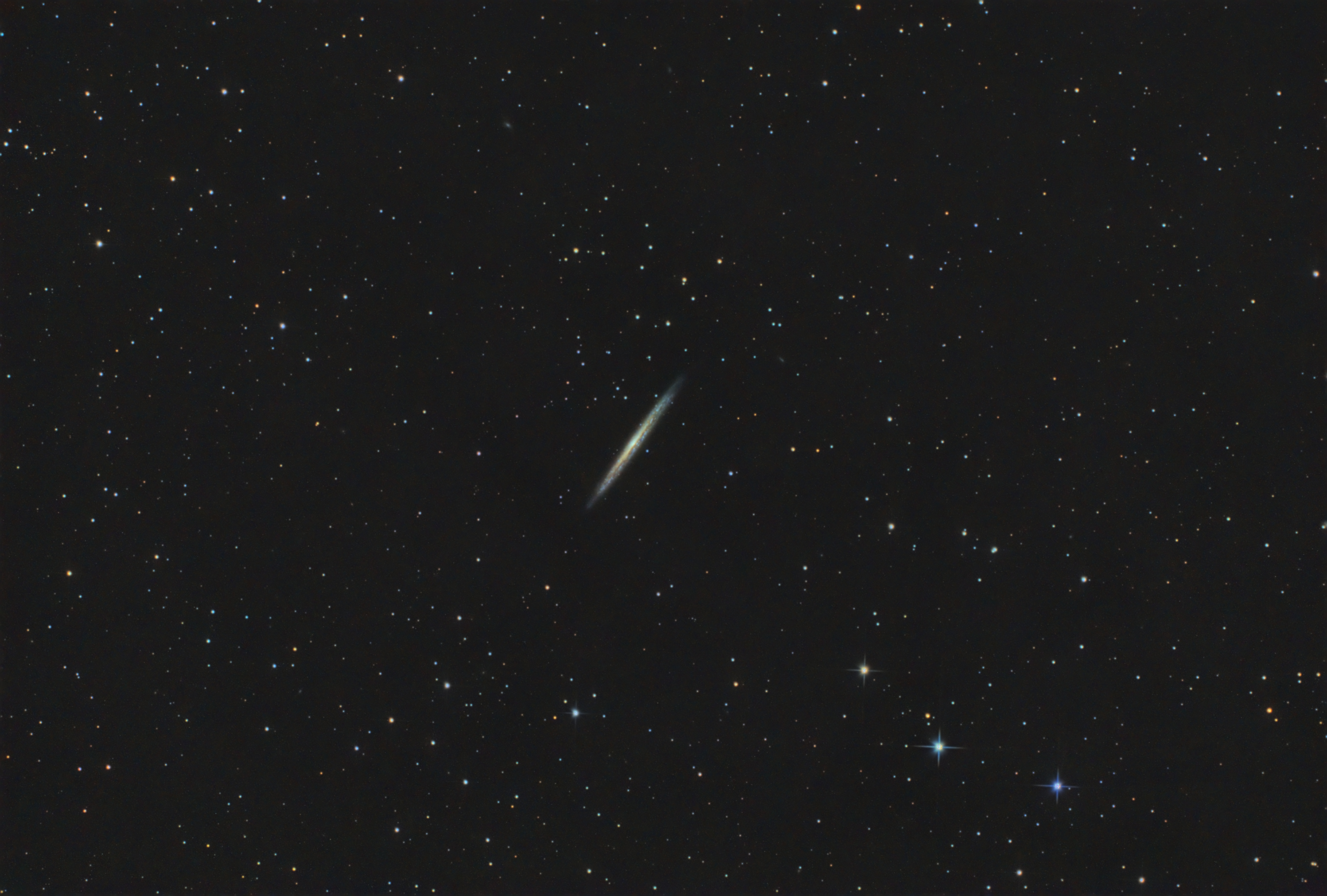

Prise d'hier soir, NGC5907 la lame de couteau. Déjà faite par le passé, voici la version 2023.

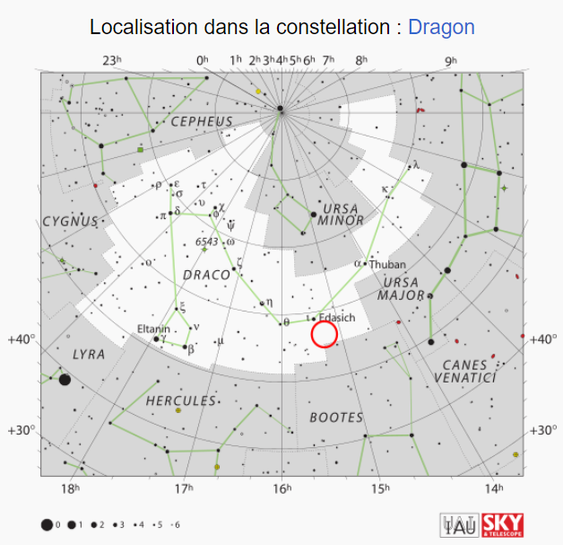

NGC 5907 aussi appelé la galaxie de la Lame de couteau est une vaste galaxie spirale vue par la tranche et située dans la constellation du Dragon.
NGC 5907 a été découverte par l'astronome germano-britannique William Herschel en 1788. NGC 5906 est la partie de NGC 5907 située à l'ouest de sa ligne de poussière. Cette partie de la galaxie a été enregistrée par le physicien irlandais George Stoney le 13 avril 1850.
NGC 5907 est une galaxie brillante dans le domaine des rayons X et elle fait partie d'un groupe de galaxies qui porte son nom.
Les infos:
Newton Skywatcher 150/750  + correcteur de coma Skywatcher
Player One Artemis-c (IMX294) + filtre Player One IRcut "Anti Halos".
Monture HEQ5 kit courroie Rowan
Autoguidage lunette 70x400, Asi290mm / PHD2
Acquisition NINA
47 x 120s
Gain 120
capteur à -10°C
Traitement Sirilic, Siril, Astrosharp,PS.

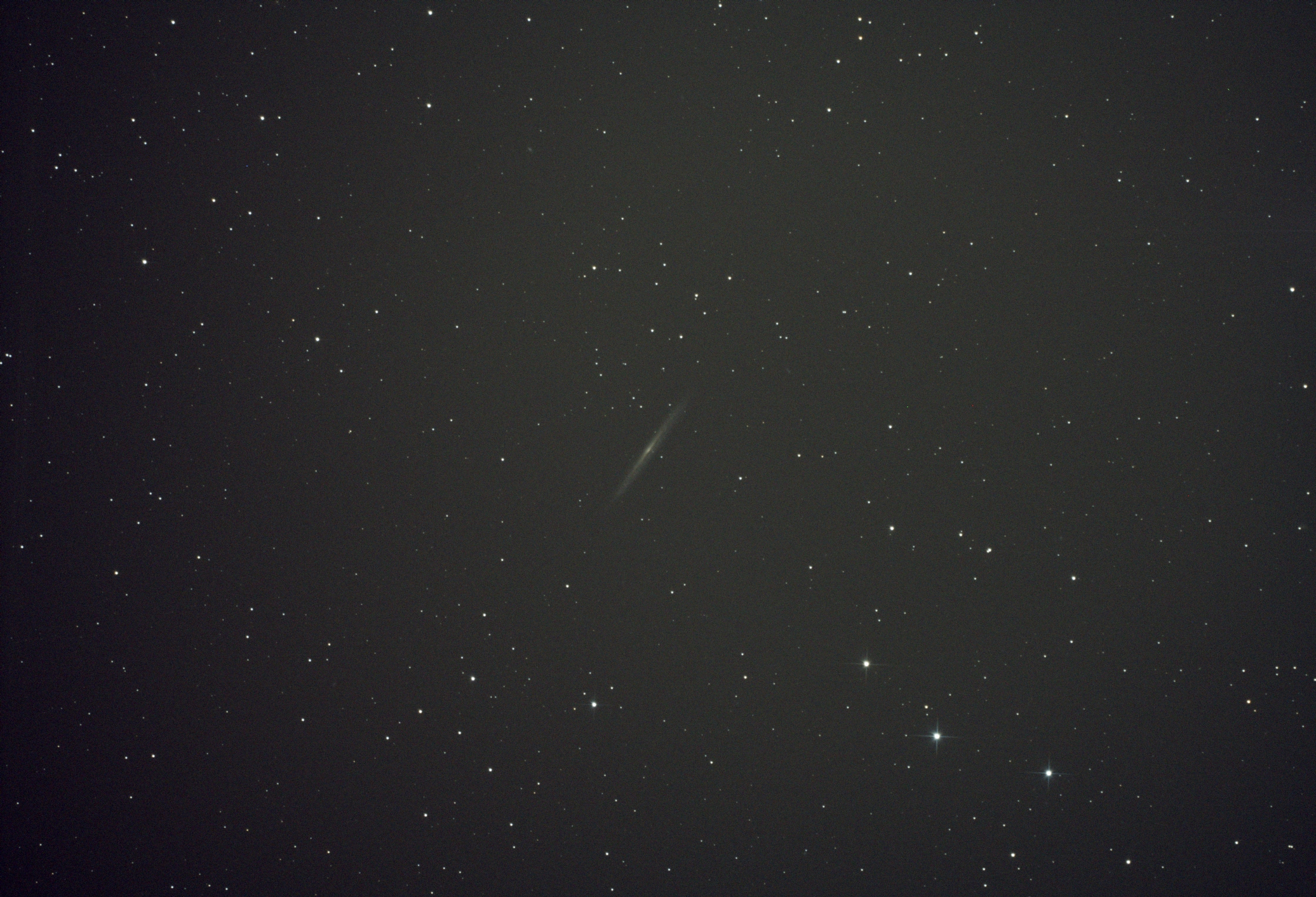

une brute de 120s:
  • J'aime 10
Bien lumineuse et belles couleurs !
Tes étoiles en haut à gauche sont un peu étirées, non? Un peu de tilt?

Surement :)
C'est déjà mieux que sur Firework.

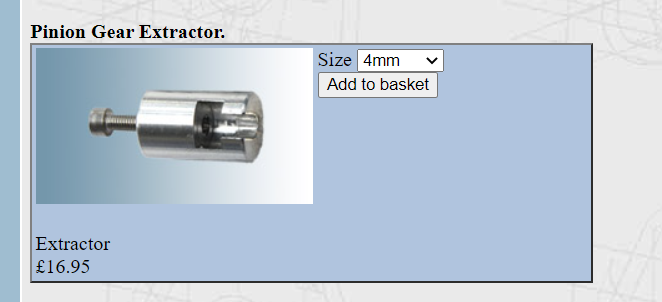

Est ce qu'il faut commander également cet outil ? Ca fait monter le prix et pour ne d'en servir qu'une seule fois
https://www.pierro-astro.com/materiel-astronomique/montures/kits-de-modification/outil-d-extraction-de-vis-sans-fin-pour-eq6_detail
il y a 5 minutes, cezanne a dit :
l'outil est nécessaire.
par contre tu peux en faire un à partir d'un écrou + tarot , mais faut savoir le faire..
Sans outil tu n'arriveras pas à l'enlever sans abimer.
Y a toujours moyen de se le prêter aussi...
envoie en lettre suivi etc....
ça revient un peu moins cher mais bon... pas de quoi se financer une caméra astro ;)

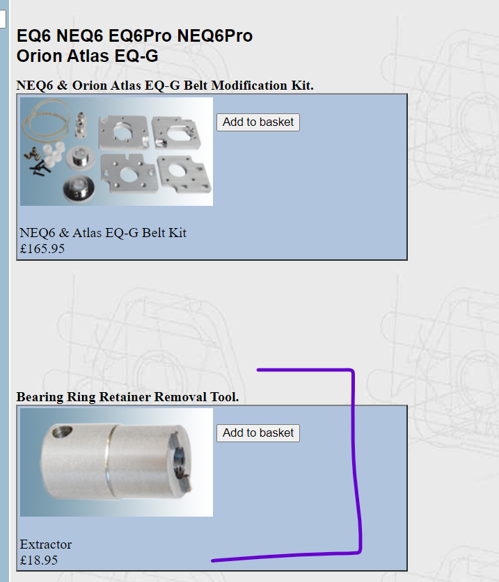

Je pensais que ma monture correspondait à une EQ6. Quand je serai décidé à investir dans ce kit, faudra pas que je me trompe, le nom exact de ma monture est Orion Atlas EQG (et non Sirius)
Oui pour une Orion Atlas EQG, c'est ce kit:
https://www.planete-astro.com/accessoires-montures/300-kit-courroies-crantees-rowan-pour-montures-eq6-eq6-pro-neq6-neq6-pro-et-orion-atlas-eq-g.html
Tu auras pas besoin d'extracteur ! :be:
il y a 2 minutes, TuxAstro a dit :
En plus, les prix sont moins chers, l'extracteur à 19€, voici un prix honnête

Pas d'outil ? Pourtant chez PA il apparait dans les produits complémentaires
il y a 22 minutes, TuxAstro a dit :
Au final, j'ai pris celui-ci, je devrai recevoir le kit et l'extracteur ce jour, si je peux je fais montage ce soir, je vous tiens au jus
Ha oui nickel ça, adaptable en plus à plusieurs situations.
L'engrenage est collé seulement, ça ira pour le retirer.
sur le site de Rowan, pour la EQ-G il faut un outil aussi:
Par contre pour l'installer faudra prendre son temps, faut tout démonter :oo:
NEQ6-Belt-Kit.pdf
Contrairement à la Heq5.
Mais c'est très bien expliqué.
En profiter pour changer la graisse si pas déjà fait.

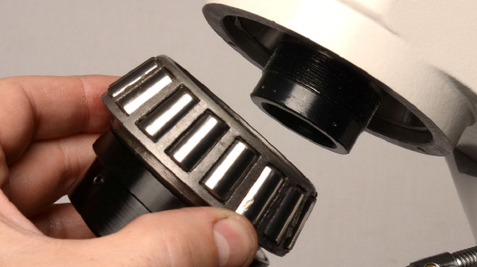

Par contre il faut peut-être en profiter pour changer les roulements de la vis sans fin
il y a 27 minutes, cezanne a dit :
Sur les EQ6 et équivalents, pas sûr que ce soit nécessaire.
Plus tu montes en gamme, meilleur est l'usinage.
Est-ce que tu constates un guidage vraiment dégradé?
Sur ma HEQ5 j'ai laissé les roulements des vis sans fin, par contre j'ai changé ceux de l'AD et Dec, les coniques:
Pas certain que ce soit nécessaire sur la tienne. Faut se renseigner.
