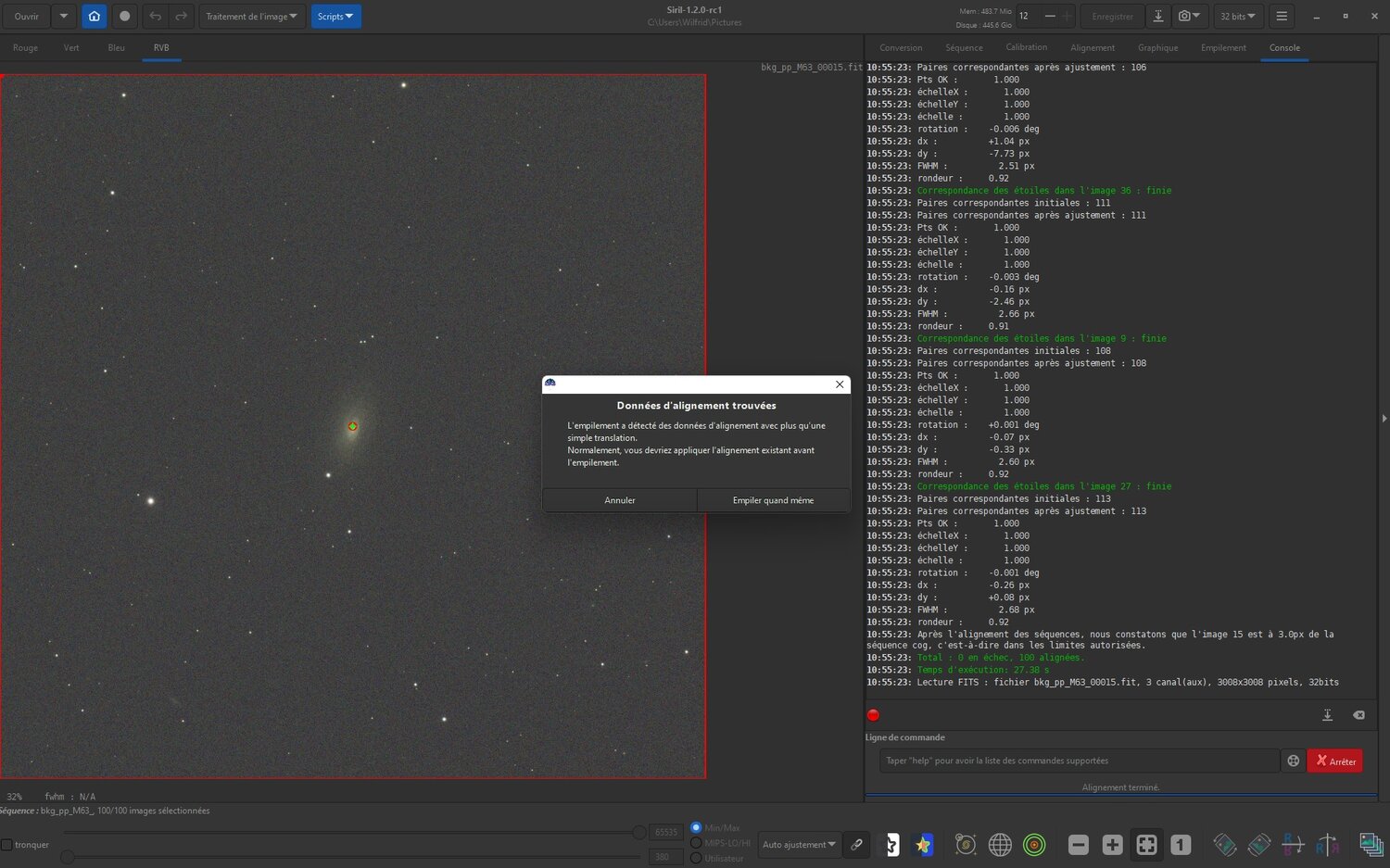

Bonjour David,
Je suis passé sous SiriL 1.2.0-rc1 et depuis j'ai le message suivant qui apparait lorsque je veux empiler les lights:
"Données d'alignement trouvées..."
Je faisais jusqu'à présent mes traitements sous SiriL 1.0.3 sans avoir de problème d'empilement; comment dois-je procéder pour appliquer l'alignement existant comme demandé dans ce message ?
il y a 21 minutes, willy7624 a dit :
Bonjour Willy,
moi aussi passé sous rc2. Selon un expert de Siril (Cyril Richard) Tu as du redémarrer ton pc normalement pour une install ok (librairie charger correctement après off/on).
-> jamais eu ce message affiché.
-> tes prises semblent très nette au vu de l’alignement sur les dernières prises : seulement qqes pixels de décalage entre capture, avec (dX, dY, rotation) tres faibles, avec une bonne fwhm bien faible.
Donc ton empilement soit bien se passer sur la séquence « r_xxxx » qui a du être générée après allignement.  « r_ » est le prefixe ajouté par l’alignement qui s’est fait sur la sequence « bkg_xxx ». Donc le résultat alignement doit être « r_bkg_xxx » sur ton pc que tu vas utiliser pour l’empileuse.
-> Tu as bien cette séquence « r_truc_muche » sur ton répertoire ?
Si tu l’as, tu la sélectionnes et tu démarre l’empileuse avec option  « normalisation additive avec mise à l’échelle » et « normalisation en sortie » cochée en bas.
si tu n’est l’as pas, contactes Siril: moi j’utilise le groupe FB «  Siril » et l’un des modérateurs est un des pontes de Siril, dixit mister Cyril Richard : Il te répondra.
il y a 43 minutes, willy7624 a dit :
Ton alignements est terminé : c’est mentionné en bas.
- Si dans ton répertoire il y a les fichiers « r_xxx » ,  alors ferme le traitement en cours « arrêter », essaye « continuer » sur ce message; au mieux redémarré Siril car tu as ces fichiers « r_xxx » et lances l’empileuse avec cette séquence r_xxx.
C’est une version « release candidat » non « stable » encore …
il y a 1 minute, solfra a dit :
Tu as du utiliser l'alignement en 2 passe.
Bonne info
@willy7624; utilises 1 seule passe  d’alignement
il y a 4 minutes, solfra a dit :
Voir la doc ici pour toutes les infos sur les type d'alignement : https://siril.readthedocs.io/fr/latest/preprocessing/registration.html
Merci pour ton retour; je vais regarder où se trouve cet alignement en 2 passes.
il y a 4 minutes, David31170 a dit :
Oui j'ai bien l'ensemble des fichiers r_xxx avec le message alignement ok dans SiriL; le souci est que si je poursuis sur "continuer", le fichier résultant est affreux (pas aligné du tout)
Il y a 5 heures, willy7624 a dit :
Bonjour David,
Bonjour.
Tout d'abord je pense que tu devrais ouvrir un sujet. Ce greffer sur un autre sujet n'est pas pratique pour qui viendra lire plus tard.
Secondo, le message dit que ton fichier seq contient déja des informations d'alignements. Et donc qu'il faut les appliquer. Pour appliquer des infos d'alignement c'est expliqué ici : https://siril.readthedocs.io/fr/latest/preprocessing/registration.html#apply-existing-registration
il y a 14 minutes, lock042 a dit :
Oui c’est juste : @willy7624il faut ouvrir un autre post.
Il y a 5 heures, lock042 a dit :
Bonjour.
