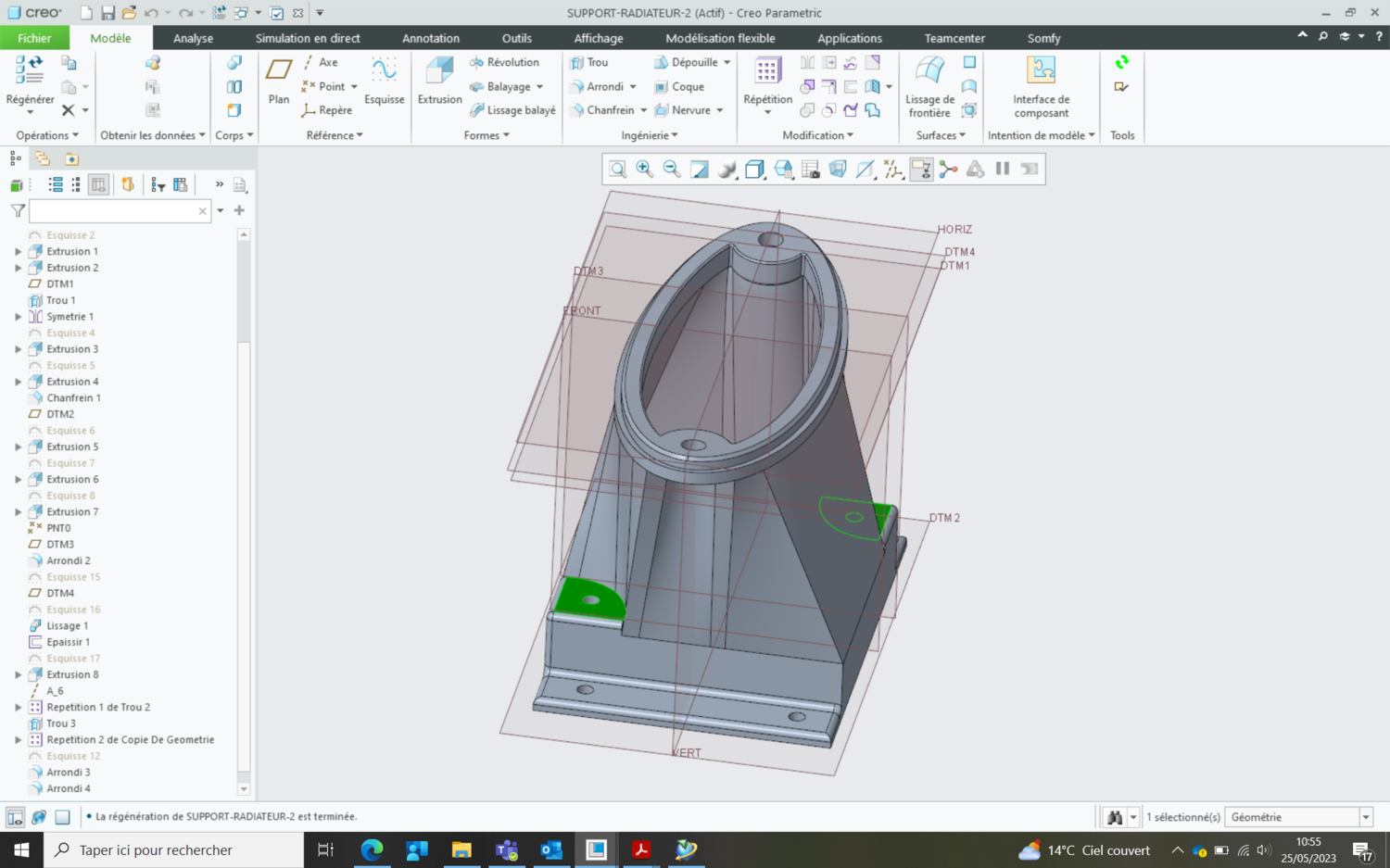

Bref, aux grands maux les grands remèdes, et, étant ingénieur de formation, une idée diabolique à germée dans mon esprit malade.🤔
Je me suis adressé à mon collègue mécano Olivier et à sa stagiaire Roxane qui on su m'écouter et m'ont fait une pièce aux petits oignons:
Cette pièce est magnifique et je suis quitte pour leur offrir une boite de chocolats.

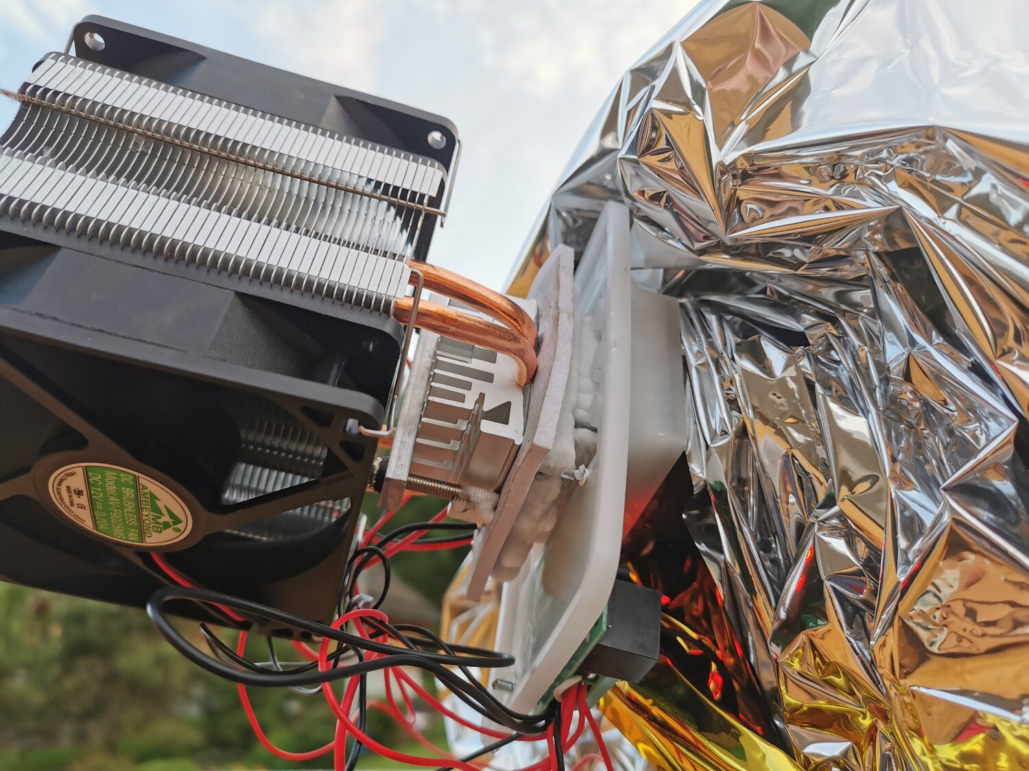

J'ai fait monté un peu le suspense, mais il s'agit en fait de monter un Pelletier de 75 Watt sur un des évent du C14 et d'y injecter de l'air glacé pour refroidir le primaire avant la nuit d'observation. De cette manière, le temps de refroidissement par convection naturelle dans le tube est écourtée de manière dramatique.  C'est ma théorie tout au moins, testée hier soir.

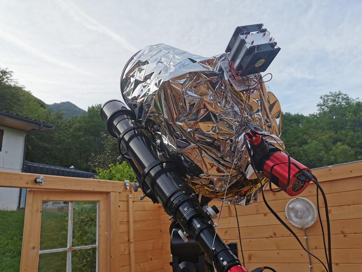

Voici ce que donne le setup:
avec une couverture de survie "à l'envers" pour l'isolation thermique.
et bien oui, ça fait du froid, beaucoup de froid:
l'unité de refroidissement est contrôlée par une carte électronique (là au moins c'est mon métier). Je n'ai pas encore installé la sonde thermique de l'autre coté, mais j'ai mesuré la baisse de T° à l'intérieur du tube. Je perds de 7 à 8°C par rapport à l'extérieur, ce qui me fait gagner un temps précieux sur la mise en température du tube et me rallonge mes nuits. OK, le tube ressemble plus à un accélérateur de particule qu'à un C14, mais je suis très satisfait de mon invention.
