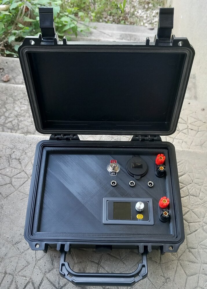

Avec le retour des beaux jours je dépoussière le matos astro. J'en ai profité pour faire une petite batterie LiFePo de 14 Ah, surtout destinée à alimenter l'appareil photo et sa résistance chauffante.
Je l'ai équipée de 2 ports USB avec affichage de la tension, 3 fiches rondes et 2 bananes.
La face avant est imprimée en 3D.
En outre j'ai ajouté un petit module de conversion DC, qui permet de sortir 0 à 30V, dans le but d'utiliser la batterie comme petite alimentation stabilisée.
Les accus et le BMS reviennent à environ 50 euros.
20 euros pour la boite
une 10aine d'euros pour la connectique

mais on veut des photos de l'intérieur, des réfs de ce que tu as utilisé, des liens pour la valise ! des infos :D
L’intérieur est très simple, il y a 4 accus reliés à un BMS, et sortie BMS j'alimente les fiches.

Les connexions des accus sont tournées vers la gauche pour éviter toute rencontre malencontreuse, et ils sont collés au double face sur le dessous. La face avant vient les plaquer sur le dessus.
Petite particularité, sortie BMS j'ai utilisé une fiche XT60 , pour connecter la face avant qui est totalement indépendante du reste, ainsi si l'envie m'en prenais je pourrais facilement faire une autre face, avec d'autres connecteurs ou instruments, et je pourrais les intervertir à volonté.
