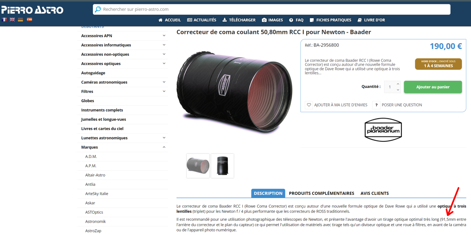

55 mm est une valeur qui revient souvent mais ça dépend surtout du correcteur ou du réducteur. C'est normalement indiqué dans la notice du matériel et là je vois plutôt 91.5 mm :)
La longueur est à mesurer à partir de la surface d'appui côté vissant du correcteur jusqu'au capteur. Les Canon ont 44 mm de tirage interne (de mémoire), il y a la bague T2 : 91.5 - 44 - bague T2 = épaisseur des bagues.
Si tu as un filtre dans le chemin optique, il faut rajouter 1/3 de son épaisseur puis ajuster petit à petit en fonction de ce que ça donne sur les images.
oui, je suis aussi allé voir les caractéristiques ,et effectivement il faut rallonger
l'astram qui me l'a vendu d'ocase ne m'avait pas prevenu et pourtant je lui avait demandé
en même temps , c'est de ma faute , c'est marqué dessus
