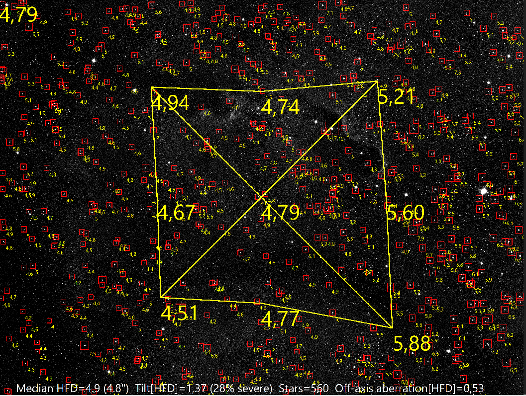

Valeurs par Aberration Inspector de NINA :
Un lancement de calcul de tilt me donne les valeurs suivantes :
Coin haut gauche : -27 microns
Coin bas gauche : -7 microns
Coin bas droite : +27 microns
Coin haut droit : +7 microns

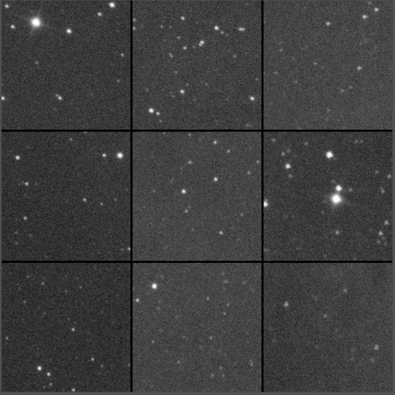

Voici plusieurs brutes de ma nuit :
Voici un aberration inspector d'une des photos :

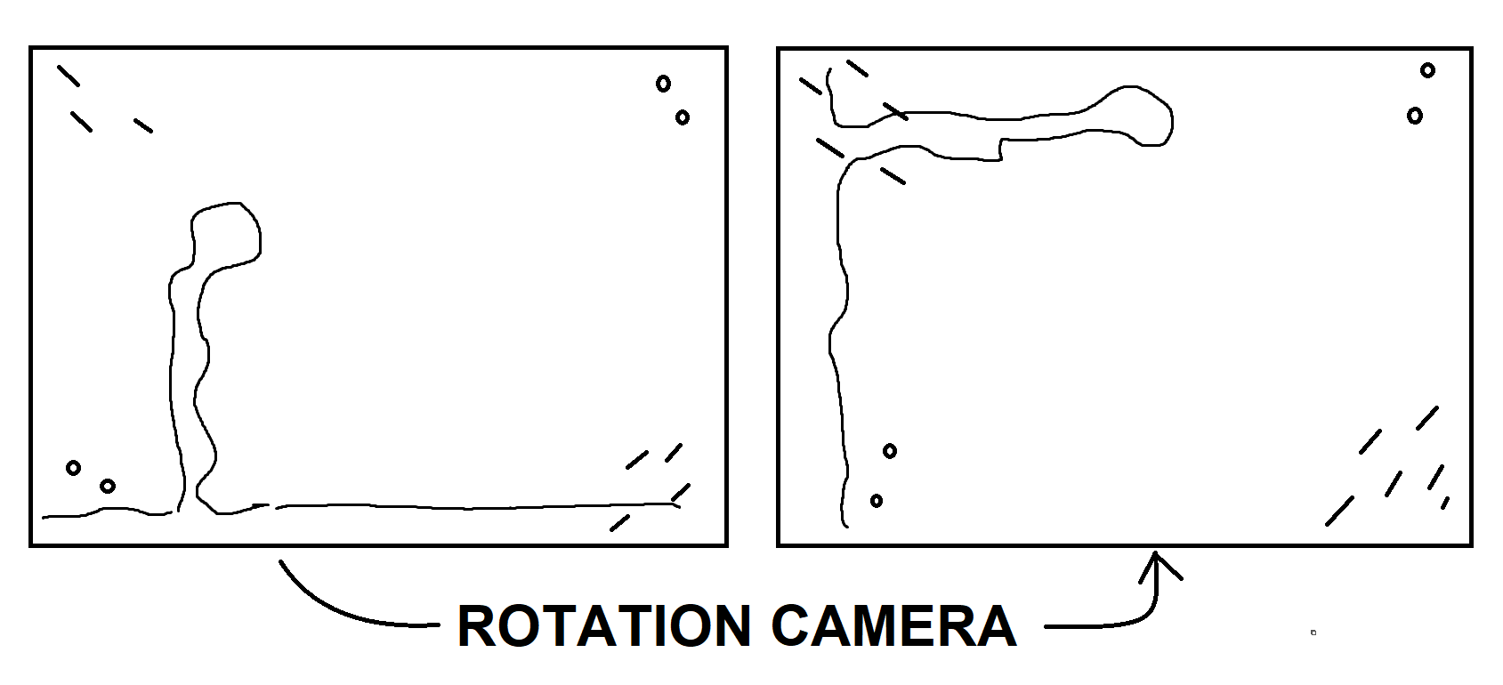

Il y a 3 heures, cezanne a dit :
Tu veux dire que se sont toujours les mêmes étoiles qui sont déformées après rotation ?
Ou toujours en haut à gauche de chaque image quelques soit la rotation ?
Toujours le coin en haut à gauche quelque soit visiblement la position de la caméra.
Position de départ, déformation haut gauche, rotation de la caméra d'environ 45°, étoiles toujours pas bonnes coin haut gauche.
Il y a 3 heures, Tyler a dit :
Salut.
Tu as du tilt sur le capteur de la camera.
Le tilt caméra ne devrait-il pas suivre la rotation de la caméra justement ?
il y a 15 minutes, valdetahiti a dit :
il y a 16 minutes, valdetahiti a dit :
ça suit ou ça suit pas la camera?
si c'est toujours dans le coin gauche, ça suit la camera, donc tilt sur le capteur.
