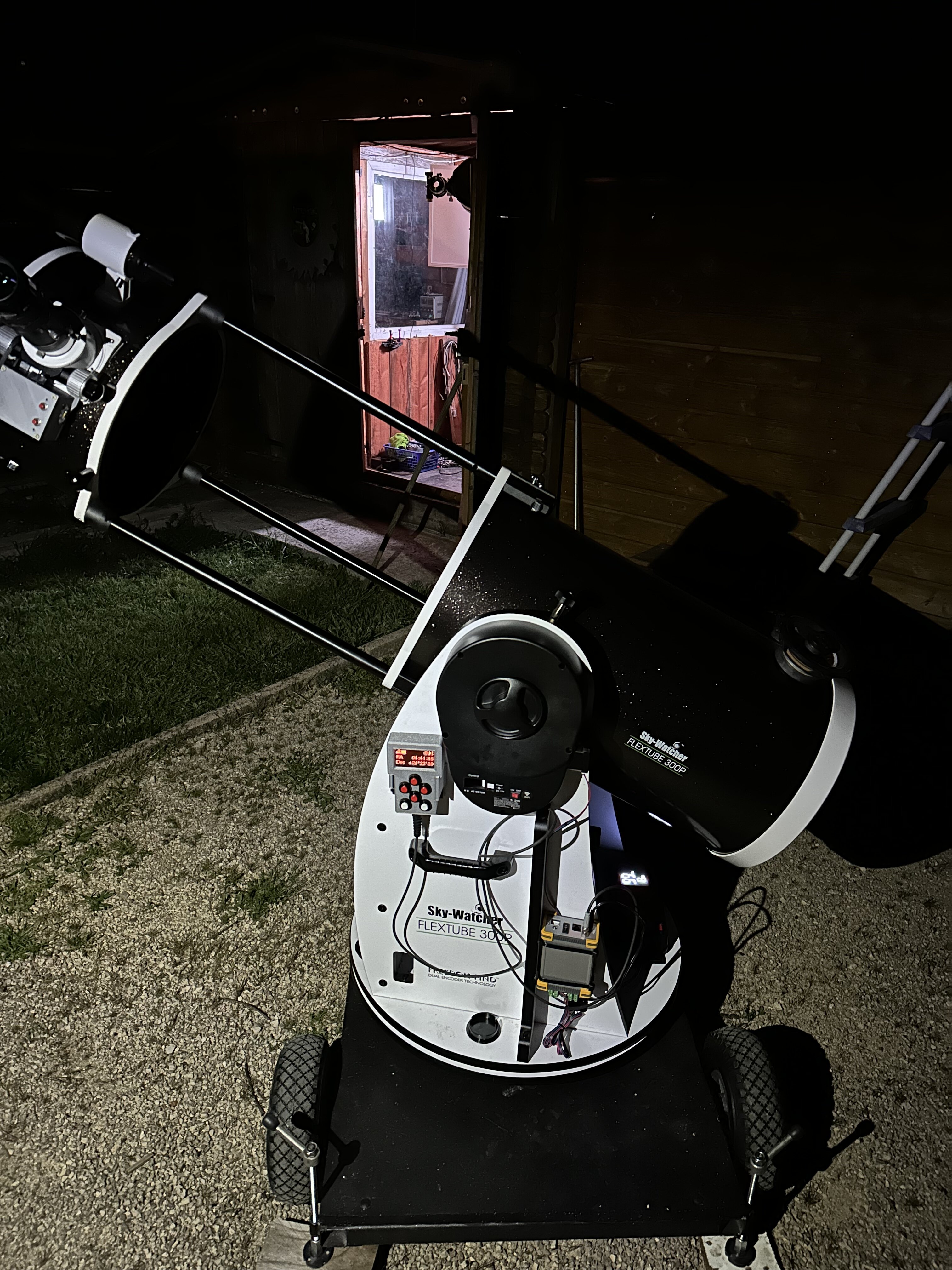

je voudrais vous partagez mon expérience avec ce dob de chez skywatcher , modèle goto d'origine , en 300
des le départ des problèmes avec la motorisation ont eu lieu ! blocage en plein goto avec de forte saccade , pointage plus que hasardeux ! redémarrage intempestif de la raquette , etc etc , bref inutilisable !
évidement la partie Meca ( vis sans fin ;, couronne , roulements ) ont été tester mais aucun point dur détecter !
moteurs remplacer , carte (toutes) , encodeurs etc bref rien y fait , raquette idem ! maj firmware idem ! plusieurs sources d'alimentation aussi , de la batterie de voiture , a l'alim de labo stabilisé ! idem
une vidéos pour montrer le problème

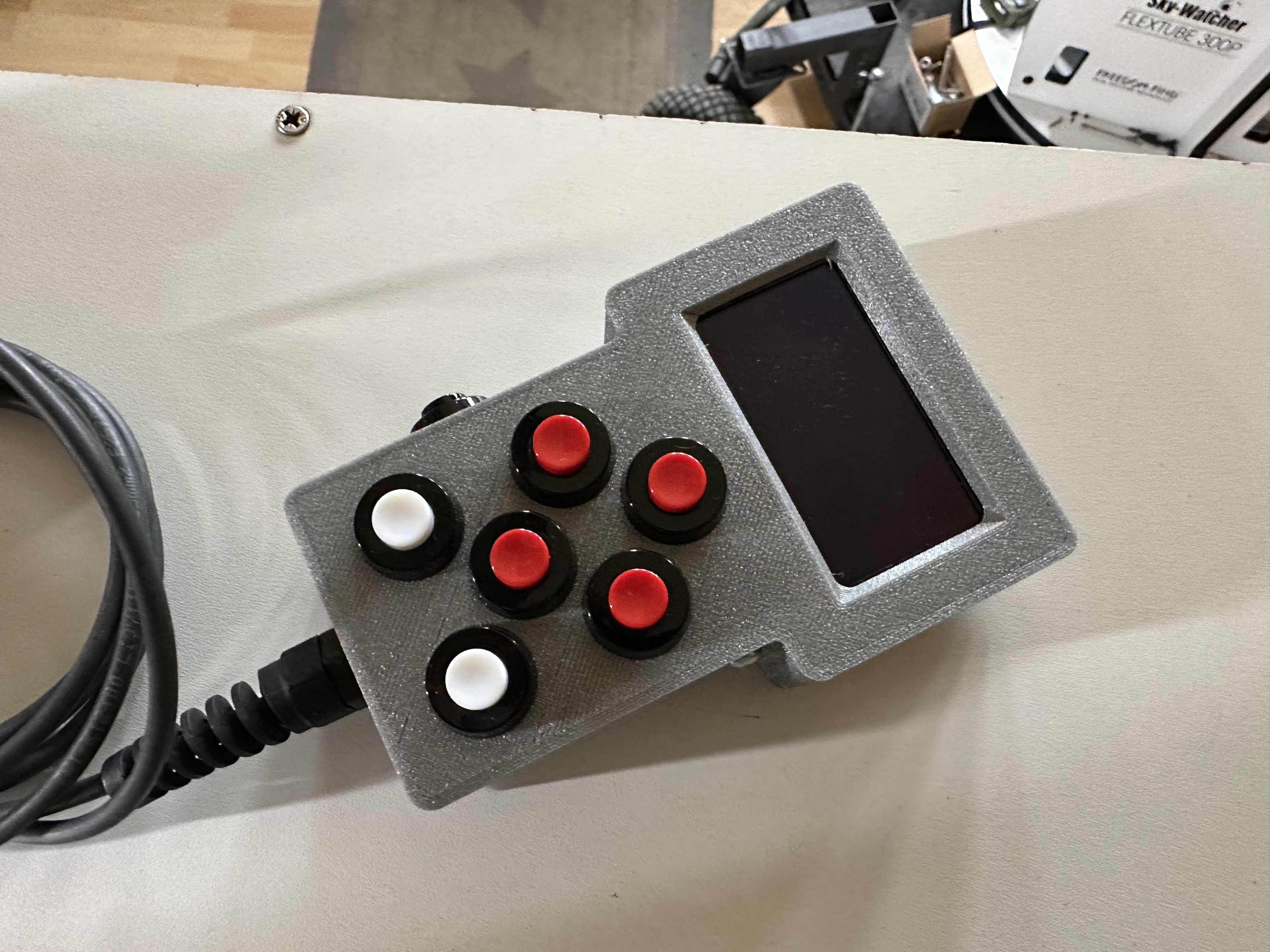

mais tout ca c'était avant ! depuis je suis tomber sur le post de Charles alias FS2 , et son magnifique projet Teenastro !
prise de contact avec Charles , hyper sympa , et décision prise de remplacer toute la partie elec d'origine , et conservant juste vis sans fin et couronne !
montage avec des moteurs pas a pas visser en direct sur la vis sans fin
configuration et test !
Et la ! magie ! tout fonctionne parfaitement ! et qu'elle silence en plus !
les pointages sont juste dingue , hyper précis ,  aucunement besoin d'alignement sur une ou plusieurs étoiles , ca pointe tellement bien que tout et dans le champs a chaque fois et ce n'importe ou dans le ciel !
compatible ascom , ca ce pilote dans n'importe qu'elle soft , en USB ou en Wifi .
plusieurs options sont possible , GPS par exemple .
depuis c'est que du bonheur !
voila mon expérience , hyper satisfait
Merci a toi Charles 😉

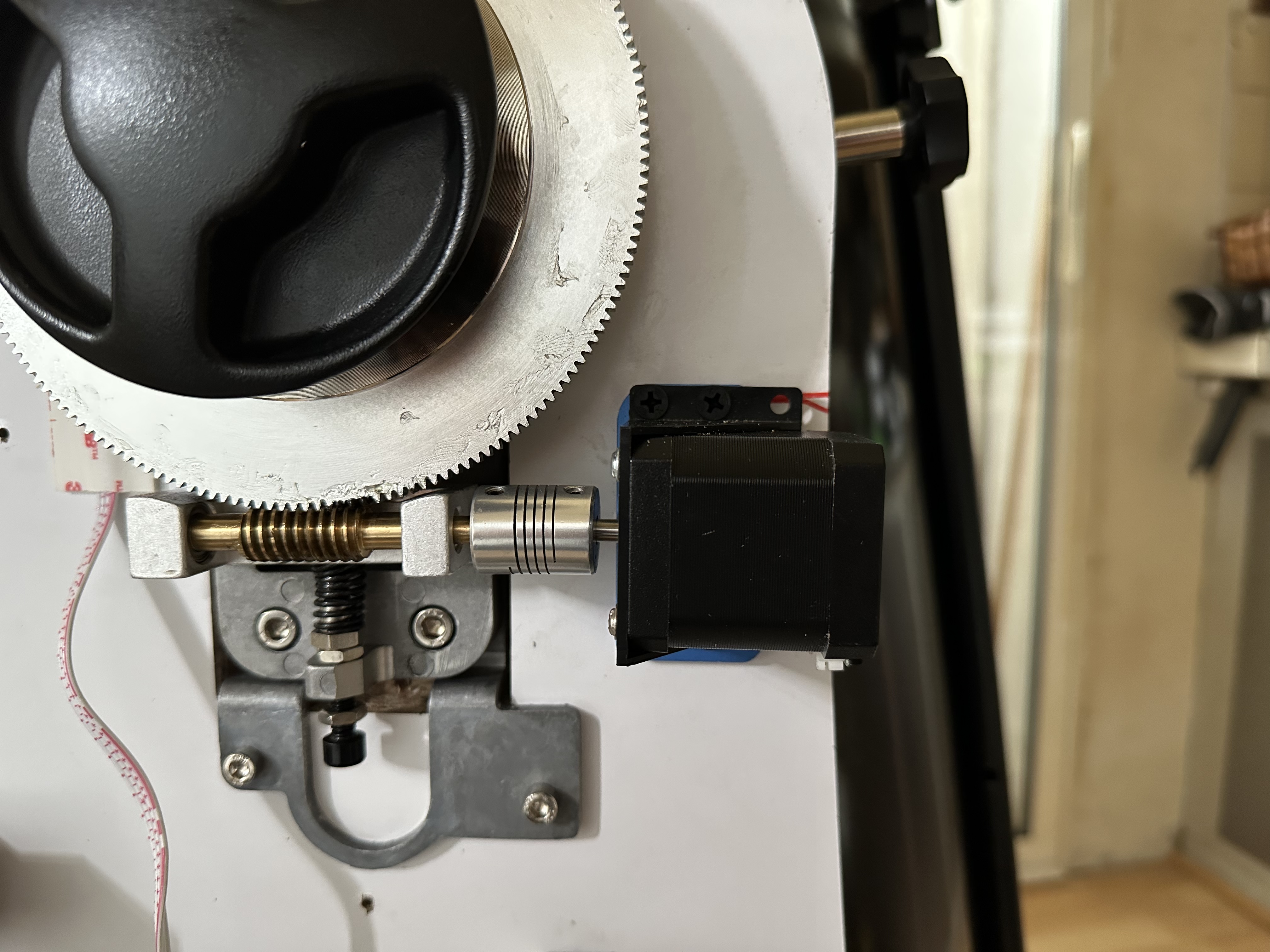

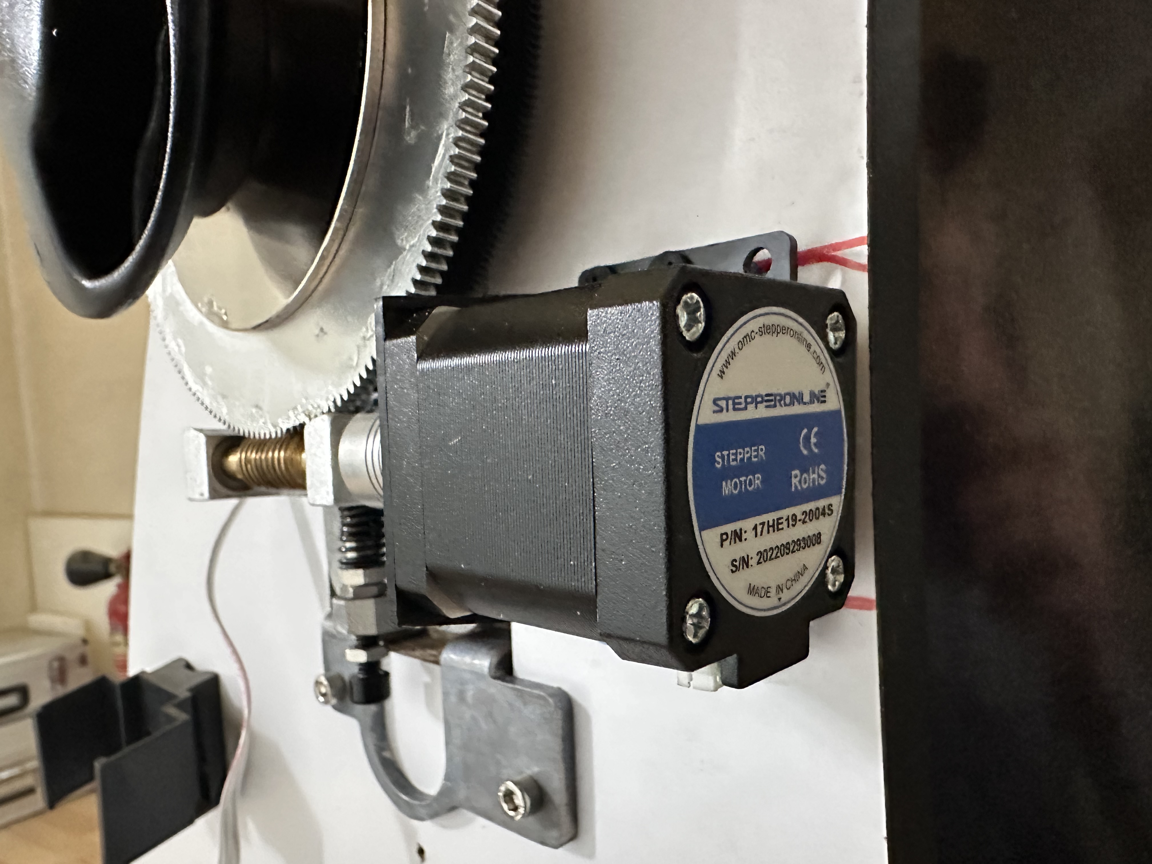

bonjour,
top le teenastro, j'en ai un aussi sur un lightbridge 300/1500.
le système fonctionne super bien mais en pointage je suis très souvent dans les choux!
je pense malgrès tout que cela vient de la partie mécanique, j'ai sur L'axe ALT un système roue dentée et je ne suis pas sur qu'il soit top.
je vais le refaire d'ou ma question : combien de dents il y a sur ta coronne ? et la vis sans fin elle doit avir un nombre de dents spécifique ?
tu as quoi comme rapport de réduction ?
voila une photo de mon montage, et merci pour ta réponse.
fabrice
