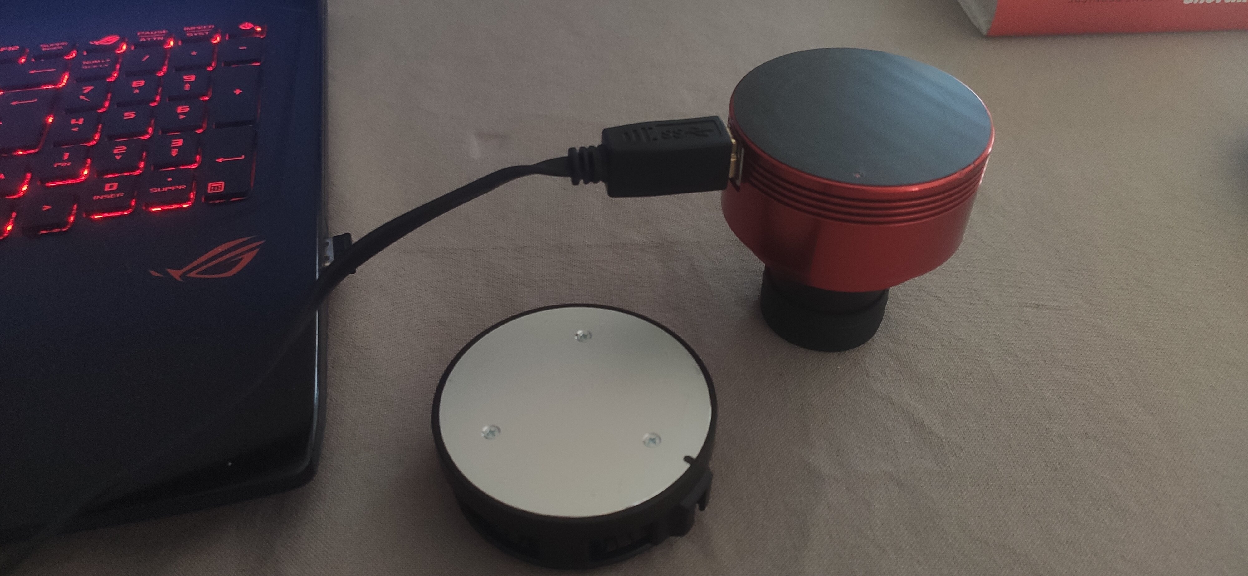

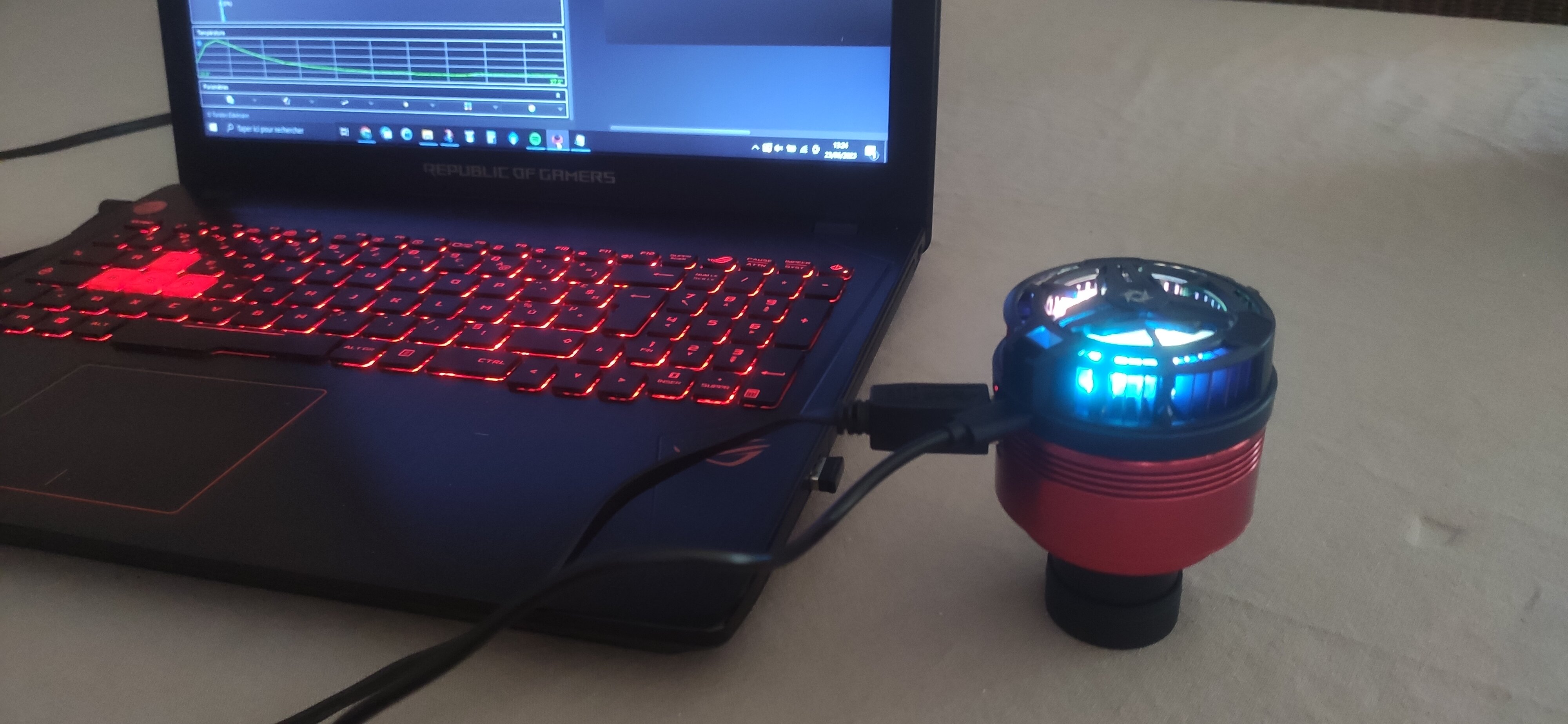

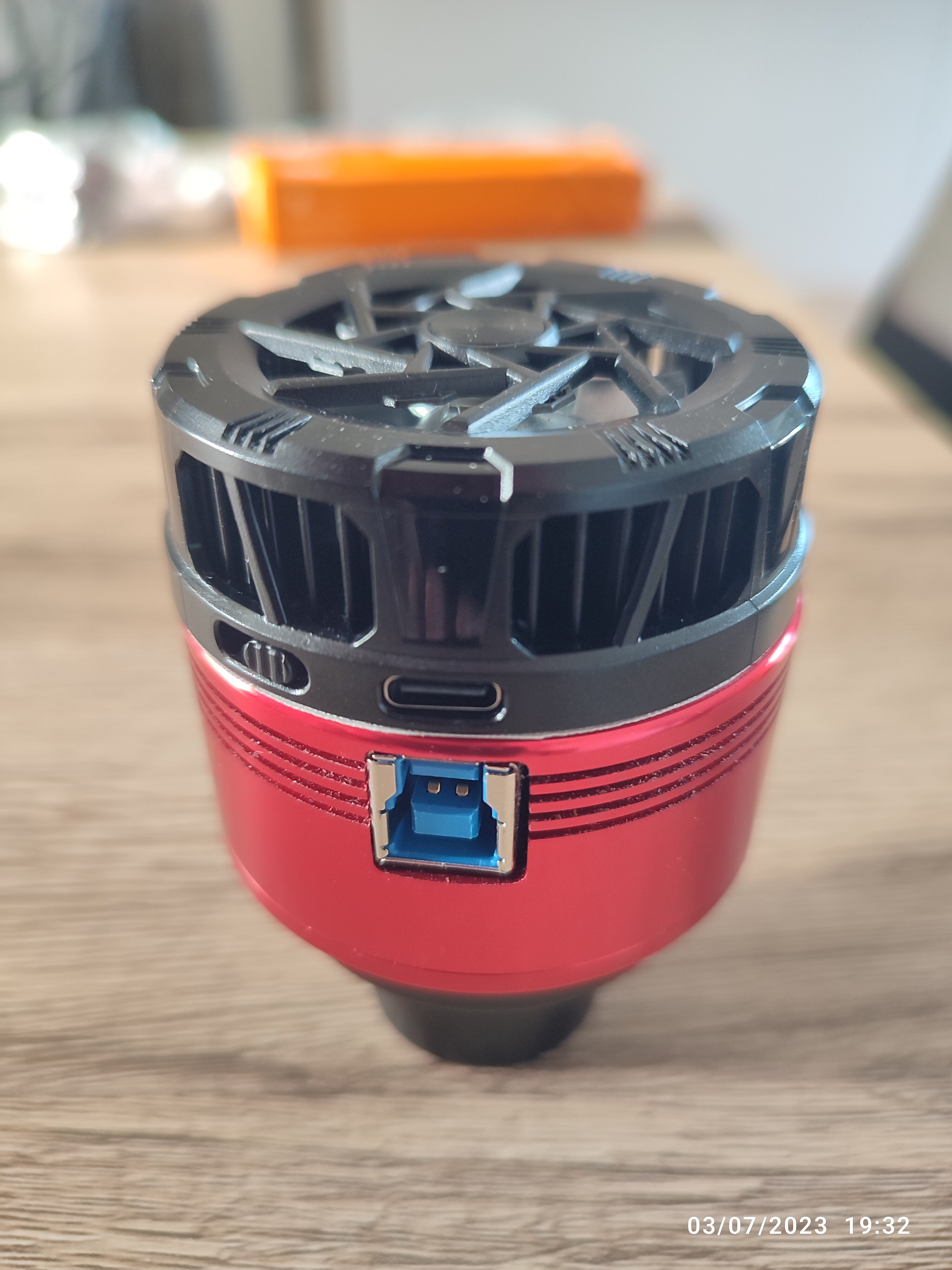

Essai avec le refroidisseur à smartphone sur une ASI290MM : -8°C sous température ambiante y compris avec deux captures de 240".
On croirait que c'est fait pour les caméras ZWO ! Il y a un aimant autocollant qui est pile du diamètre de ma 290. Le refroidisseur tient bien avec ça, à voir à l'usage.
Reste le côté tuning qu'on ne peut pas éteindre et les couleurs tournent en passant par rouge, bleu, vert, blanc..
Sur une Player One, il faudra bricoler un truc pour que ça tienne (le creux à l'arrière de la caméra empêche de coller l'aimant) et prévoir, comme signalé, un contact avec pad thermique.

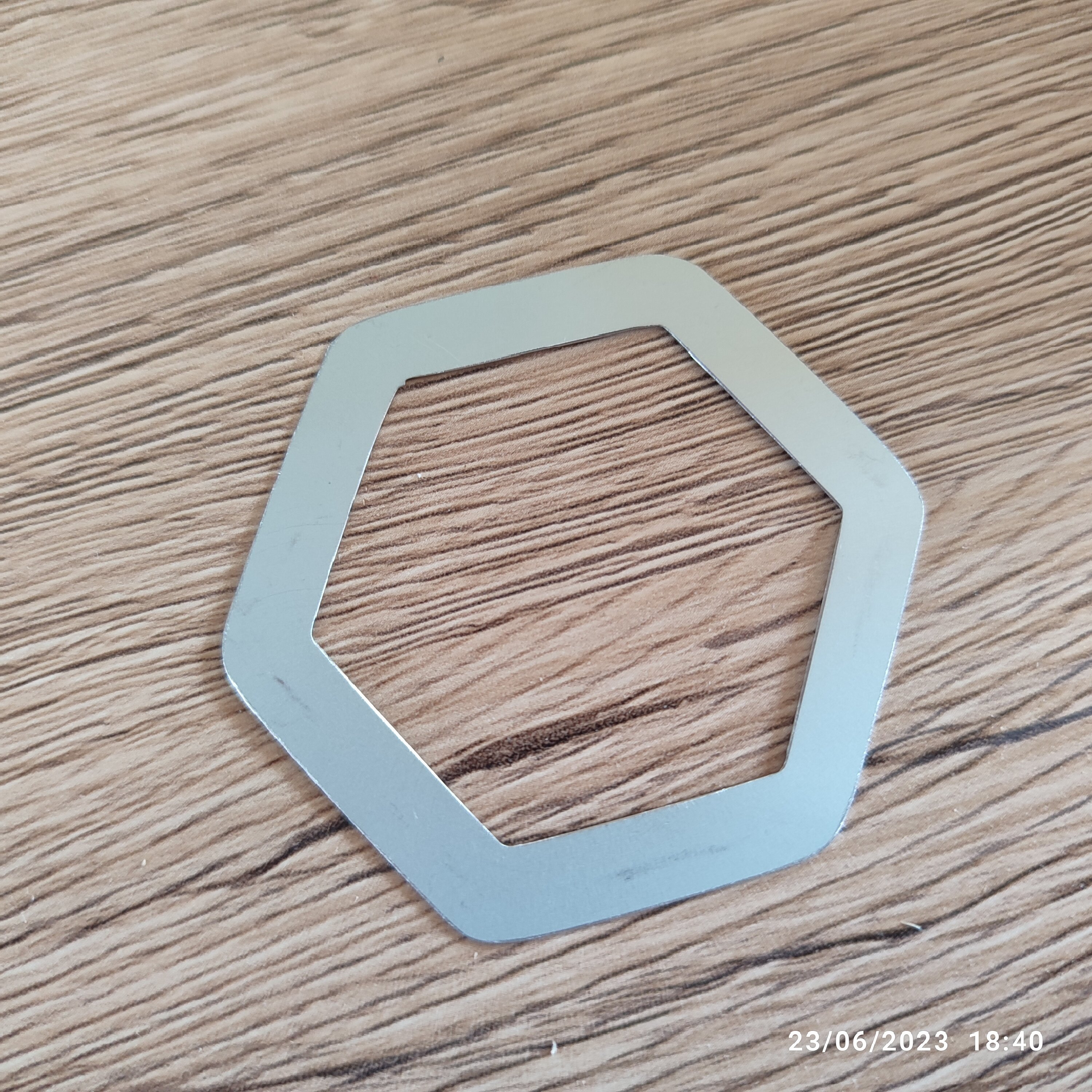

Une plaque métal de 0,2mm (ancien boitier hhd externe) découpé à la dremel.
Du double face thermique pour coller la nouvelle plaque au dos de la P1.
Le centre rempli de pad thermique (pour moi 2mm d'épaisseur)
L'émanation plus le pad thermique maintiennent parfaitement en place l'ensemble.
Gain entre 15 à 20 degrés.

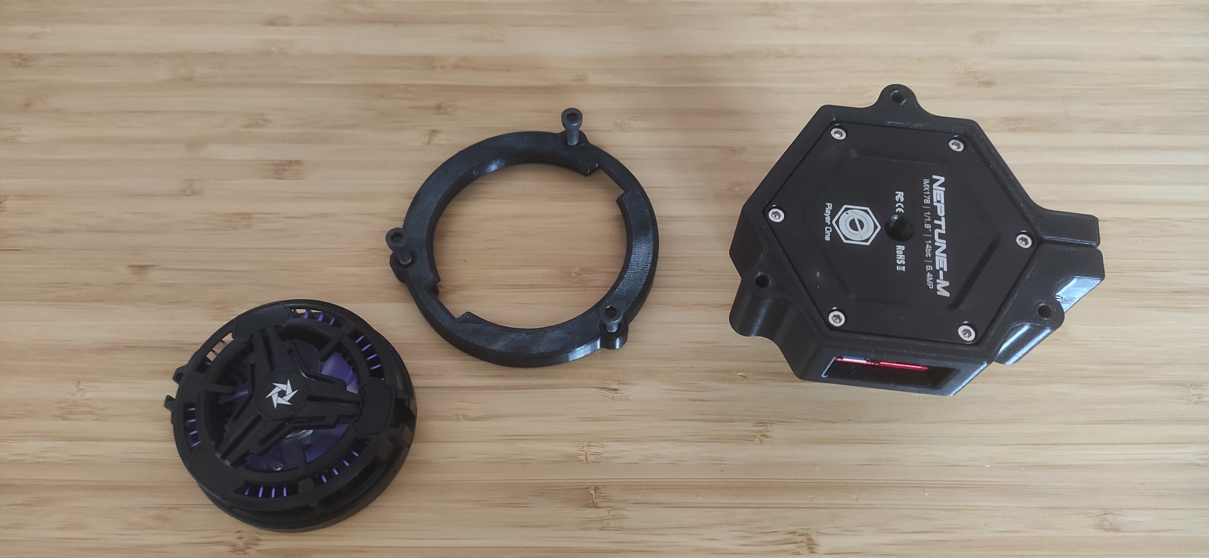

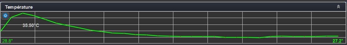

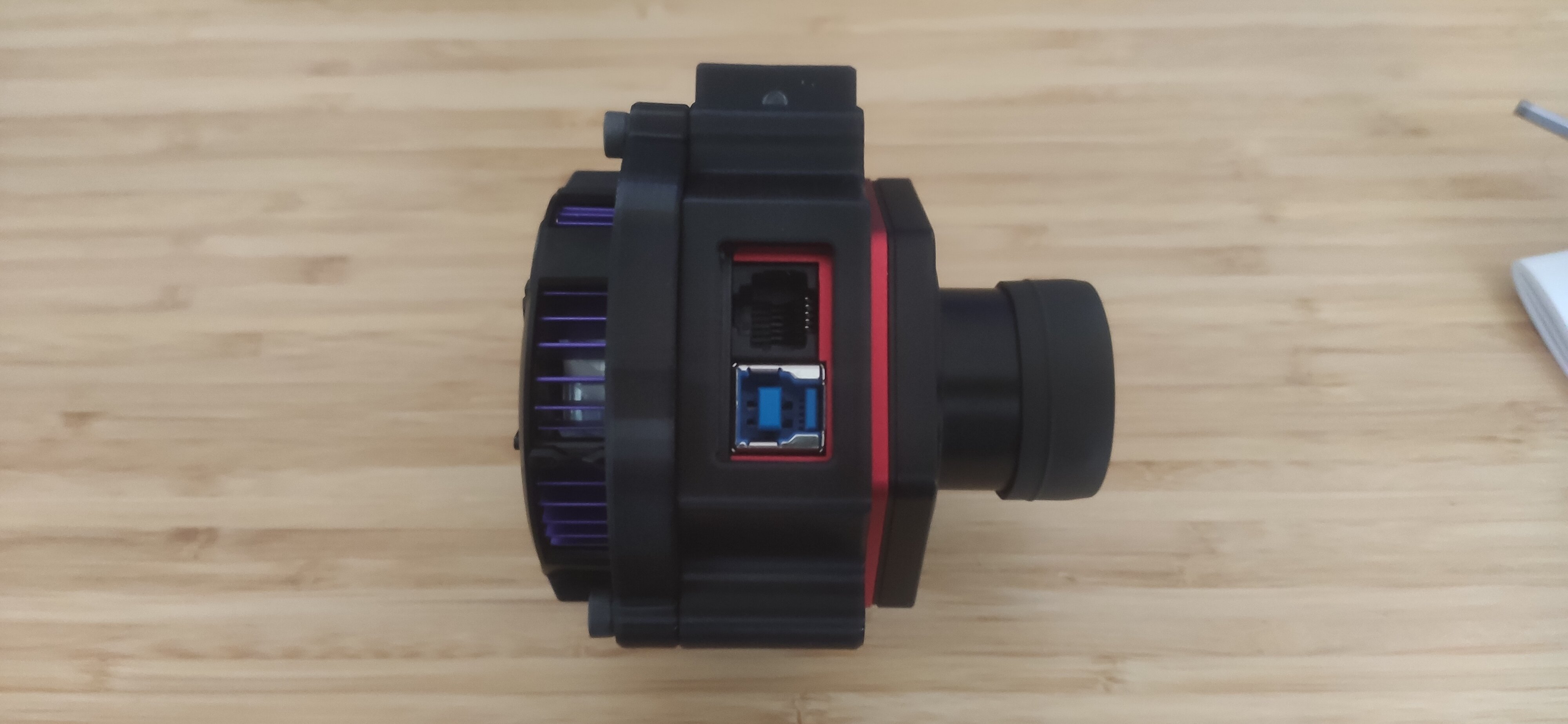

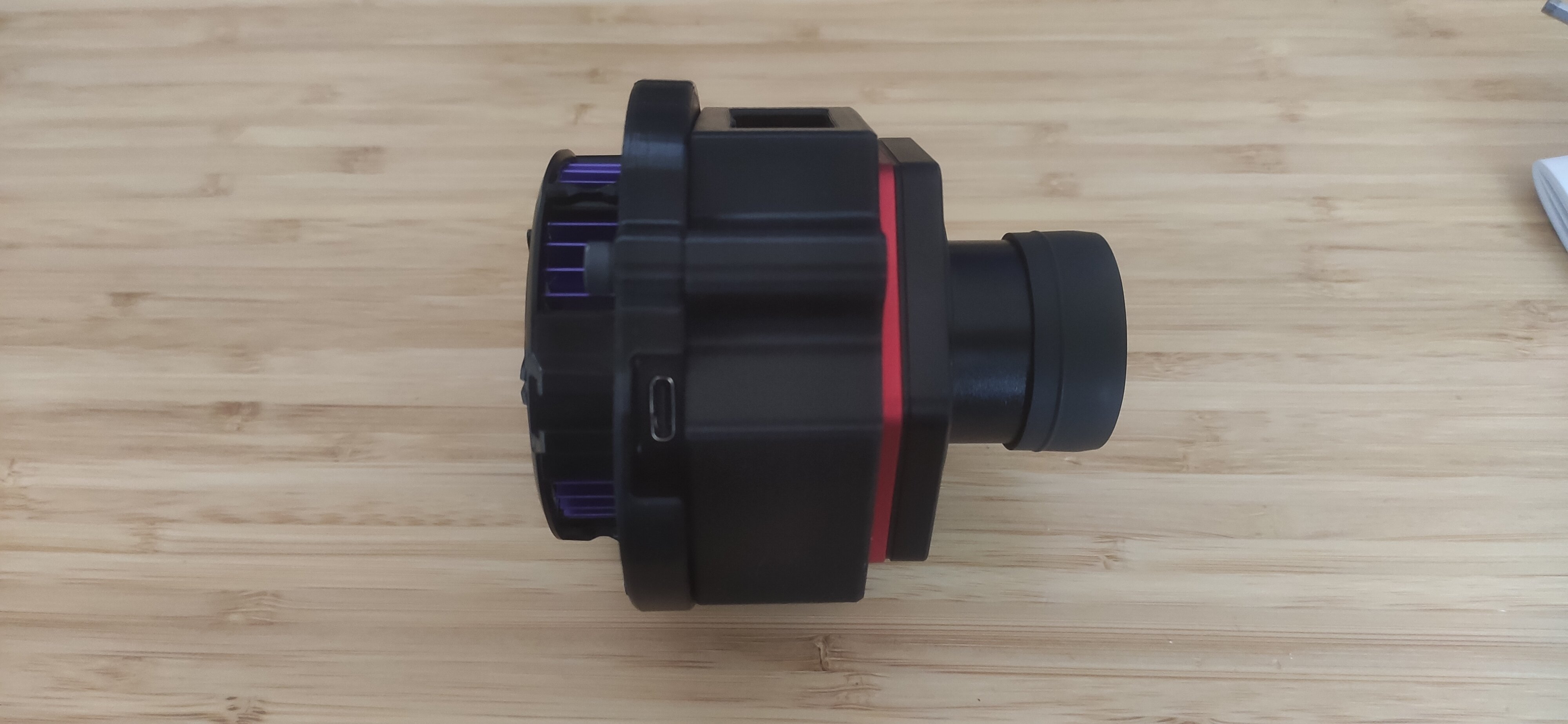

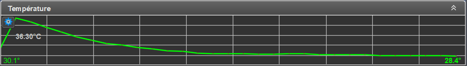

J'ai finalement bidouillé un support à l'imprimante 3D + pad thermique : -8°C sous l'ambiante pour la Player One Neptune-M qui n'a pas la conception pour le refroidissement ACS.
Il y a deux séquences de 300", ça reste stable à 28,4°C, les -8°C. C'est toujours ça de pris..  Reste à voir si ça donnera quelque chose de significatif en lunaire et solaire :)

J'ai fait d'autre test sur une 1600mm et 183mm.
Plaque en metal collé au double face thermique de 0.3mm.
25 degrés dans la pièce.
Sans refroidissement 40 à 41 degrés pour le capteur. Le corp de la caméra et assez chaud.
Refroidissement actif 23 à 24 degré pour le capteur. Le corp de la caméra et bien froid.
Sa confirme les 10 à 15 degré de gains.
simple, pas chère , efficace montage très propre.
Parfait pour le solaire pour garder la caméra à température correcte.

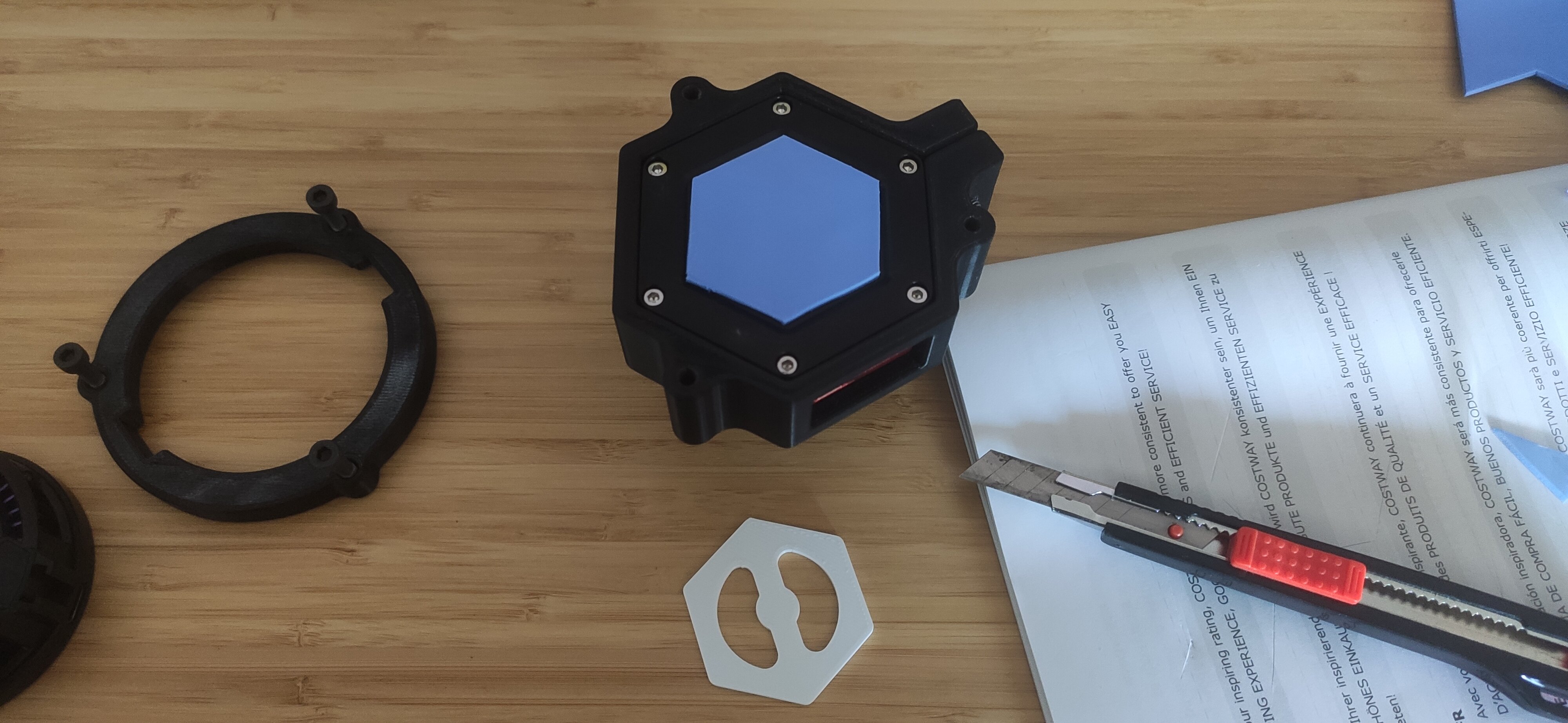

Une petite photo de ton montage 😉
Le voilà, deux pièces vissées (M4)
Un gabarit pour découper le pad qui va dans le creux de la player one
image.thumb.jpeg.89d76175516015500bc0f22c7f55985d.jpeg  image.thumb.jpeg.b758f3dec107aa107b47b6a4d0c13dfd.jpeg
C'est dimensionné pour mon refroidisseur en lien précédent (les encoches dans la pièce circulaire).
